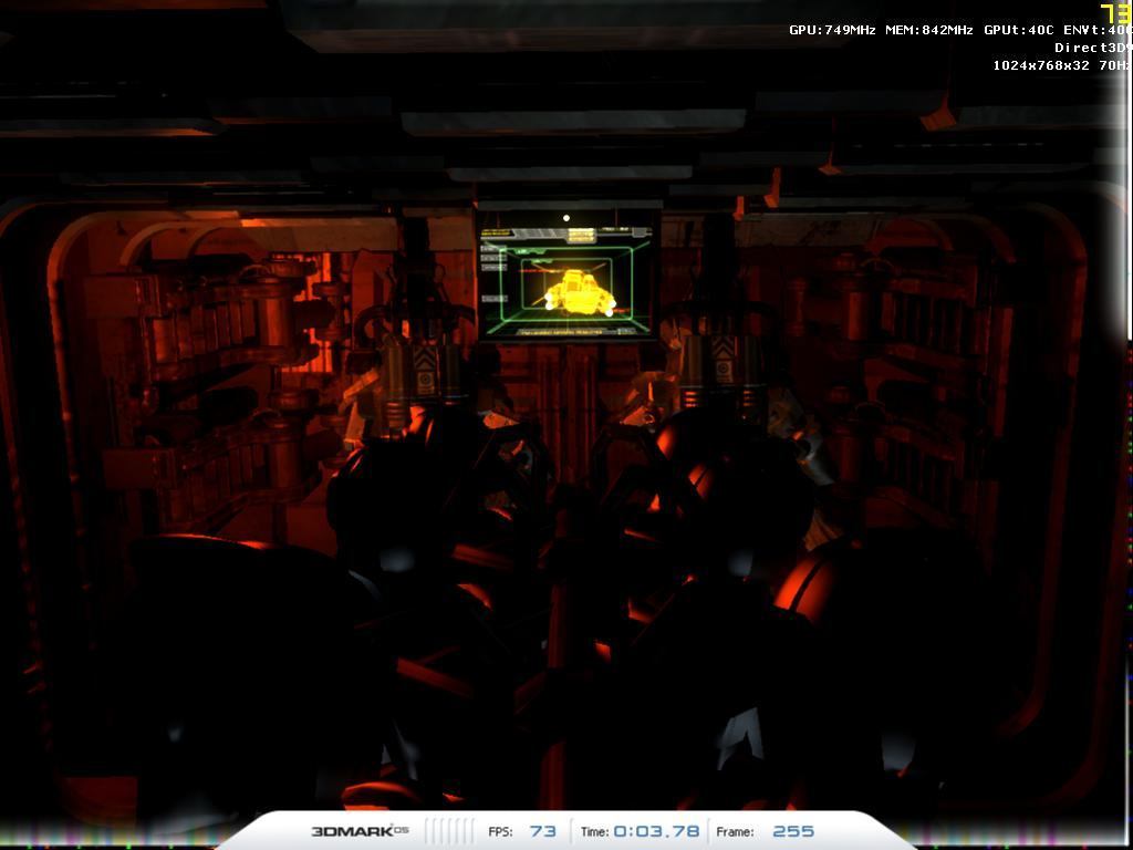

Hi,
ich bin auf ne X1900XTX umgestiegen und happy damit, ist ne gute Karte!
Nur im 3DMark05 seh ich in den ersten drei Sequenzen Raumschiff, Wald und Luftschiff so seltsames Flimmern am unteren und rechten Rand. Streifen oder Artefakte tauchen keine auf. Er läuft auch mit ca. 12300 Punkten durch.
Ein Screenshot (also ist es nicht der Monitor!) hab ich angefügt.
Ansonsten rennt die Karte wunderbar stabil, das autom. Zurückschalten auf Default hab ich allerdings aus Stabilitätsgründen abgeschaltet.
Frage an die Profis: Wie bekomm ich das Flimmern weg?
Ich nutze zum OC den letzten Omega-Treiber (von Okt2006).

Danke für den Tip, Karte läuft mittlerweile wieder ohne dieses Phänomen. Es war der Wert Pixelcenter, den ich überall in der Registry auf "0" gesetzt habe.
