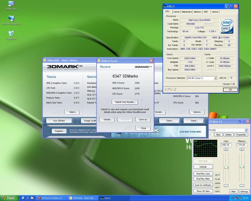

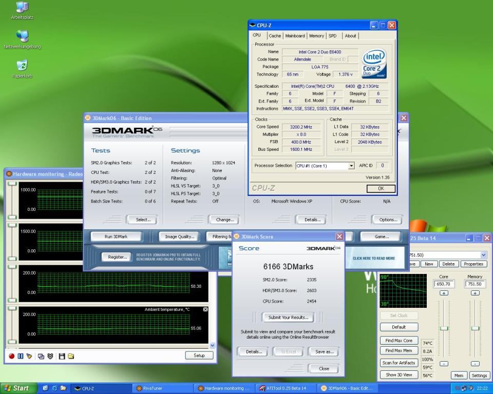

Jedoch komme ich mit meiner Sapphire X1900XT 256MB nicht sonderlich hoch.
kommen dauernd Freezes.
GPU 2,45V, RAM 2,086V
Bin noch etwas am testen worans liegt das nicht höher geht.
Nachtrag:
Mem geht noch höher. wenn ich Core auf 675 erhöhe steht er.
momentan @xtx.
