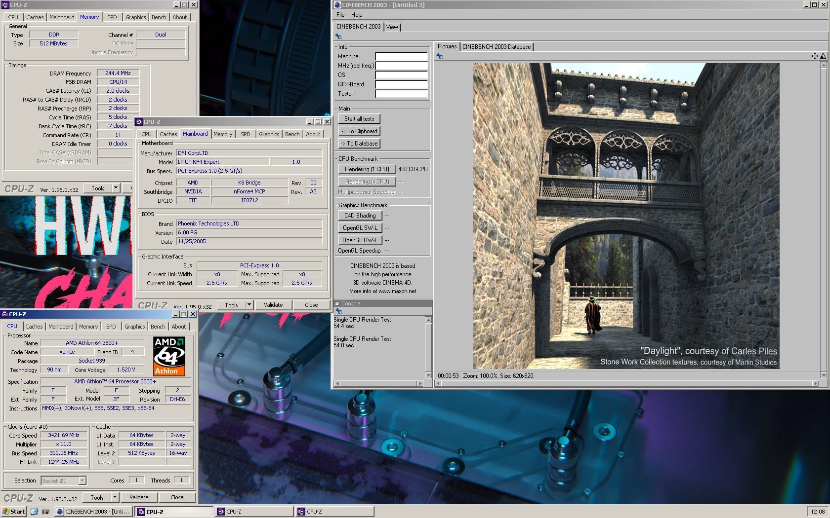

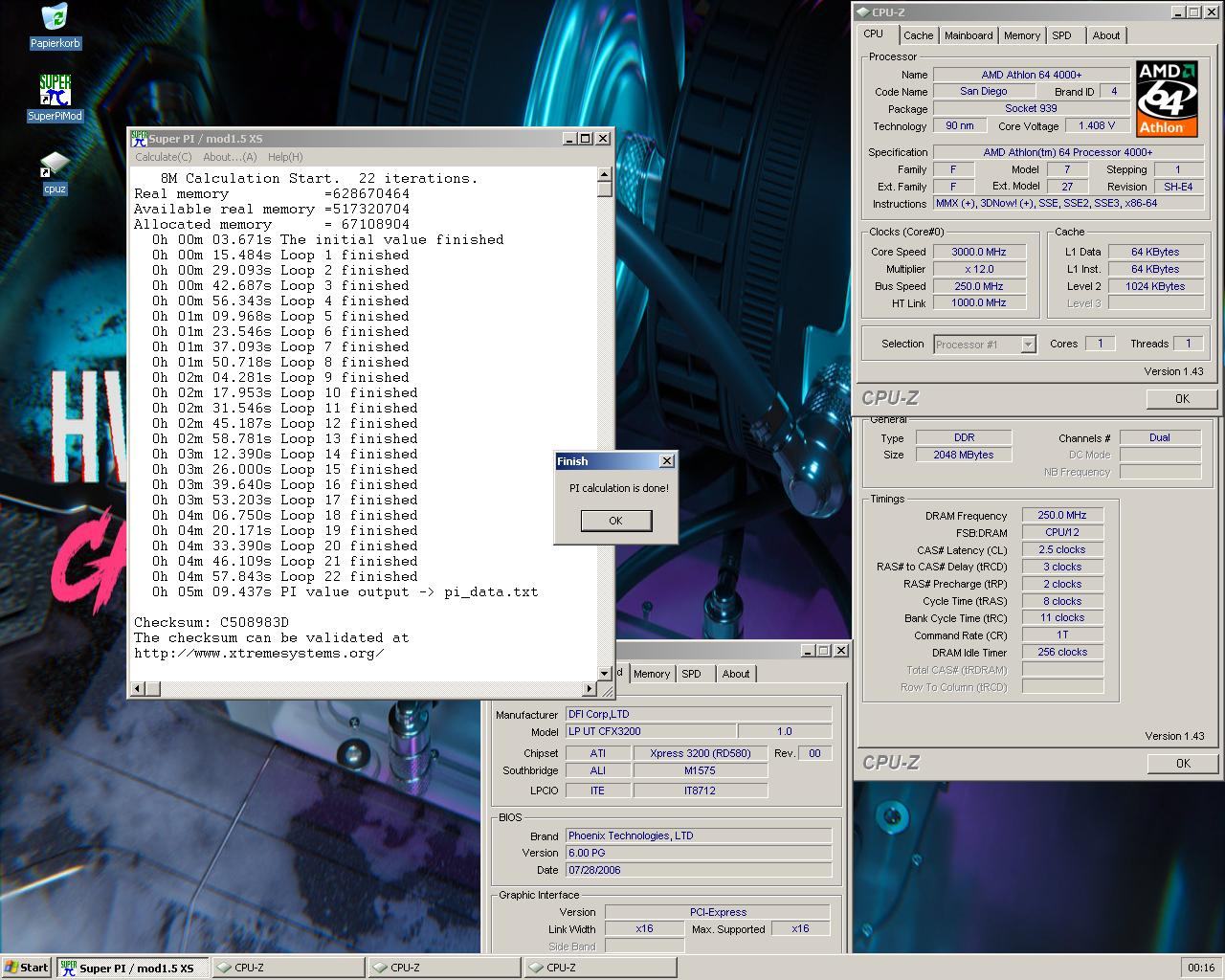

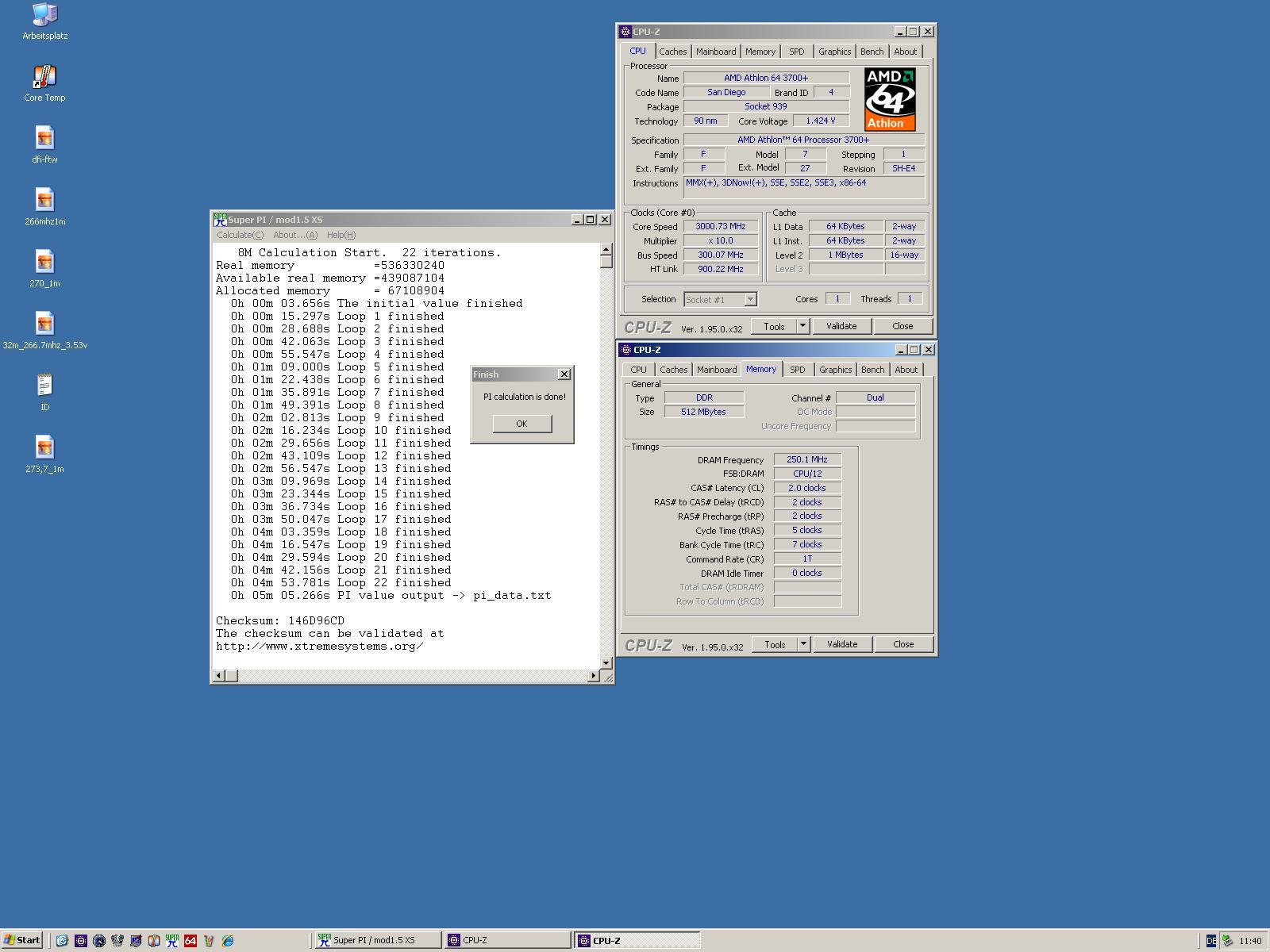

Wieso ist @funkflix sein 8M Run hier eigentlich langsamer als meiner mit gleichem Takt aber schlechteren Timings? Wenn ich mir hier meine beiden Ergebnisse anschaue, müsste ich doch eigentlich langsamer sein oder er viel schneller, oder etwa nicht? Wobei ich den Unterschied zwischen CL2,5 und CL3 schon abartig finde und dabei lief der CL3 Run mit höhrem Takt auf CPU/Ram.
Schlankeres Windows, installierte Programme, Monitoring Software die mitrennt, bessere SDD. Gibt zig Variablen.
  • Danke
Reaktionen: Tzk
Also mein Windows ist nach dem Thread hier inspiriert, sprich clean ohne Treiber oder sonstigem und die Dienste halt deaktiviert aber ohne dem OCZ Tweaker und CopyWazaa. Win XP läuft auf einer alten HDD und nur SuperPi ist auf einer alten SSD, also von den Platten her nix wildes, eher schon antik. Die Chipsätze dürften sich doch auch nicht so viel nehmen.

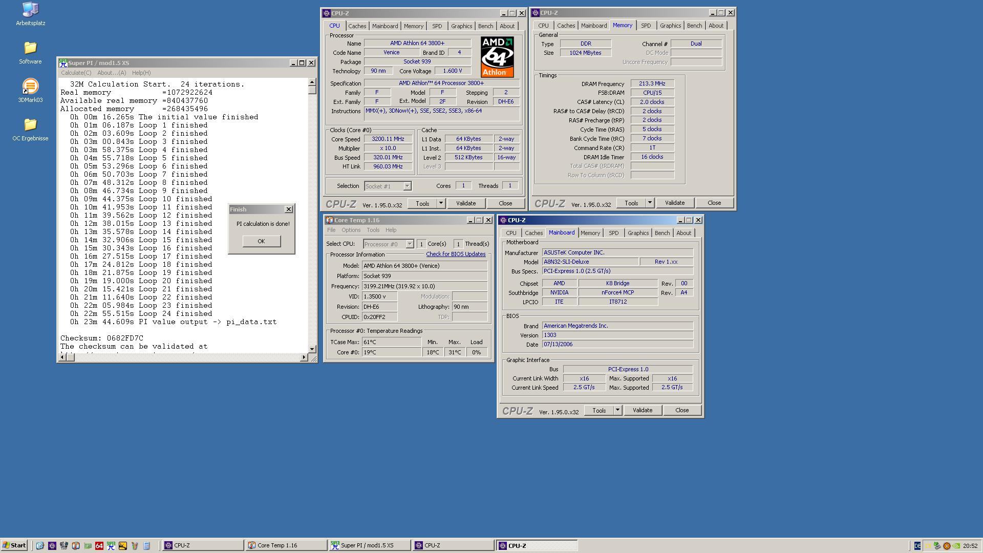

Teste gerade den ersten Venice, hab mich gleich mal für den 3800+ 0620 VPMW entschieden. Ist zumindest die erste CPU die wirklich mit Spannung(load 1,568v) skaliert, die gesuchte Perle ist er aber trotzdem nicht. :)
Anyway, überdurchschnittliche CPU.
Mit was kühlst du ? Ich glaube das war mit Wasser.
Mache doch den Referanztakt deutlich höher / CPU-Multi niedriger, damit du mit einem RAM-Teiler mehr MHz beim Speicher bekommst. Aber bitte nur gerade CPU-Multis nehmen. Kannst ja mal den Referenztakt vom Board / Prozessor austesten. Das Asus sollte da an die 400 MHz ran gehen.
Ja, ist mit Wasser. MO-RA 360 + Alphacool XPX.
Wie gesagt, ab 235MHz wird das Asus sehr zickig mit den BH-5, bringt also leider nicht viel. Möchte ja gerne die CPU testen, daher ist mir der Ramtakt, oder die Performance eh gerade egal. :)
Das Windows hier ist eh auf 3D-Performance ausgelegt.
Die Temperatursensoren bei den Venice scheinen ja eh völlig realitätsfremd zu sein.. habe bei den Runs so 22.5°C Wassertemperatur, da gehen halt keine 18°C.. :fresse:

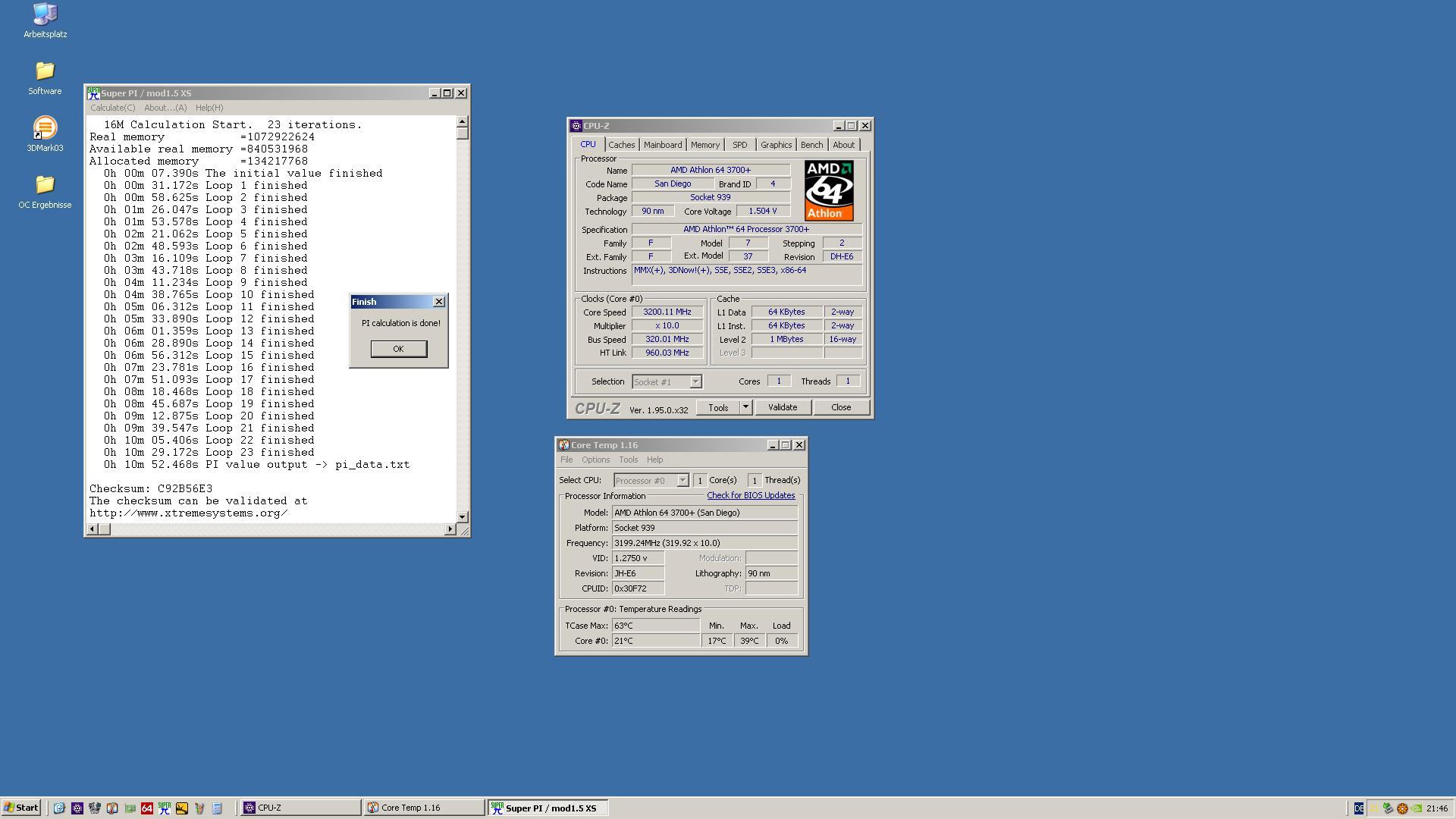

Habe nun den E6 3700+ 0616 EPMW eingebaut, wollte ich eigentlich erst garnicht machen, da die Prognosen ja nicht gut standen. Bin positiv überrascht! Ist nur 16M, da erster Run überhaupt mit 3200MHz(load 1,488V),
aber damit hätte ich überhaupt nciht gerechnet.. :oops:
Also noch kein Maximum ausgetestet.
