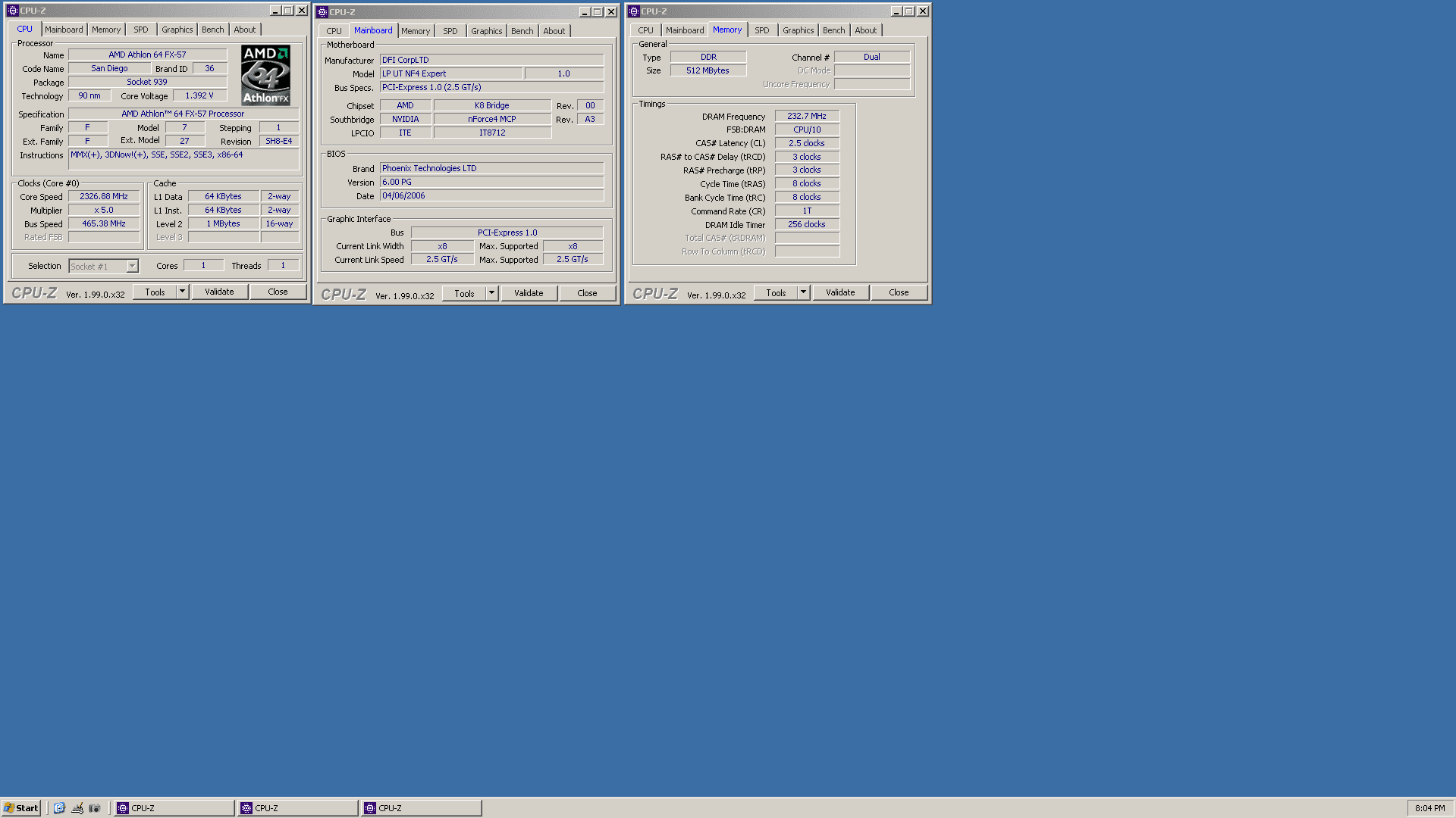

I was wondering about something else. I have a 4000+ Clawhammer (0441, ADA4000DEP5AS). Just how rare are these?
As I have been looking for non-FX Clawhammers on 939 for quite some time now and keep coming up empty handed is figure they’ve become quite rare.
BTW: There seems to be some kind of positive BCLK scaling when it comes to overclocking Venice chips on cold. As pretty much all of my chips kept walling at around 300-330 BCLK when watercooled I was under the impression that maybe my DFI was having some kind of hiccups.
So I went with my LBBLE 0512DPAW which did 2925MHz (325x9) watercooled and checked for max BCLK. Actually 325 was the maximum I could boot regardless of all kinds of settings. Even in Windows it would crash once going above 326.
Obviously I was still considering the board to be at fault but I decided to give it one more try using my single stage without any further changes.
Well. Booting 325MHz was no problem and ended up with benchable 360MHz.
So right now 3250MHz is the limit for that CPU but if it indeed scales with cold not only for max core clock but also BCLK this might be able to go higher.

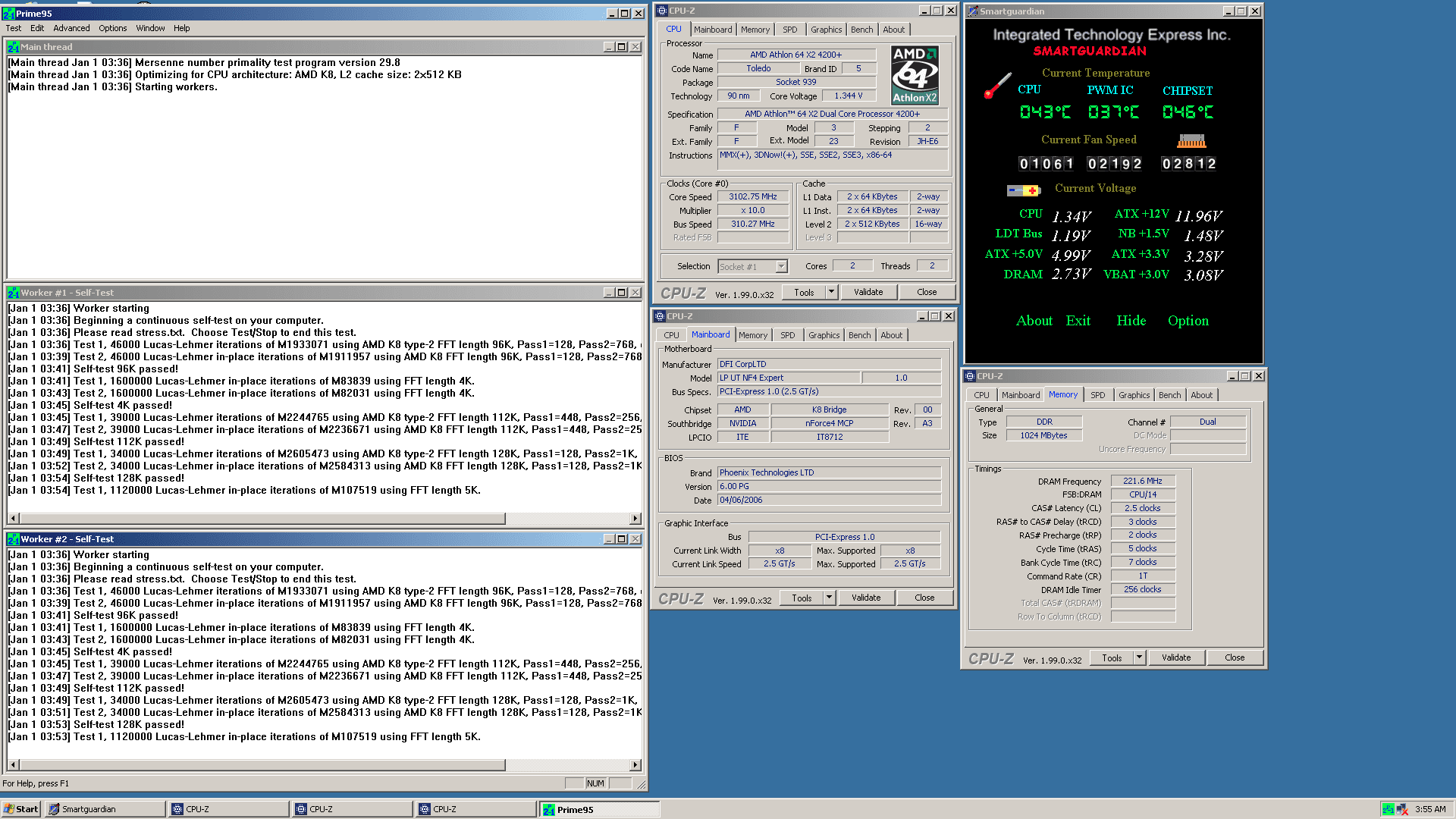

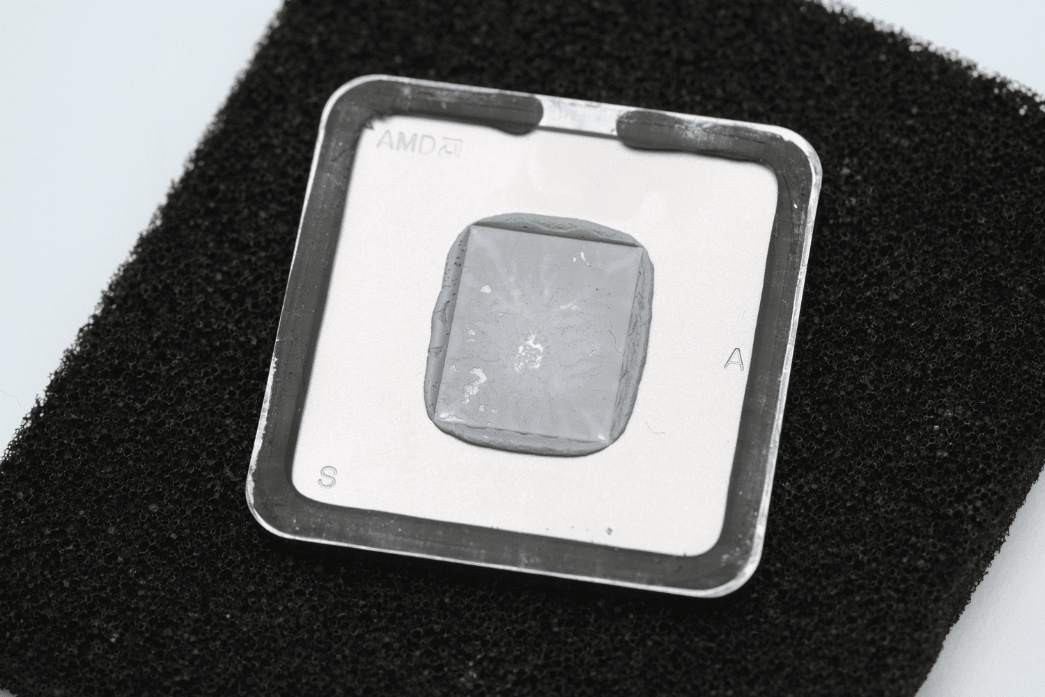

Hatte jetzt ganz schön Stress mit meinem toll(st)en 4200er-Toledo. Ich weiß nicht, ob ich ihn bei irgendeiner Kühler-Demontage gecracked habe, aber die Temperaturen waren unter Last auch mit BIOS-Defaults plötzlich instant bei 70°C.
Na gut, ihr kennt das:
Ergebnis: Seitdem geht das Ding noch nen guten Tick besser und die Temperaturprobleme sind logischerweise auch erledigt. Für so ne CPU hätte ich damals glaube ich ganz böse Sachen gemacht :d
Direct-Die mit Eisbär LT.

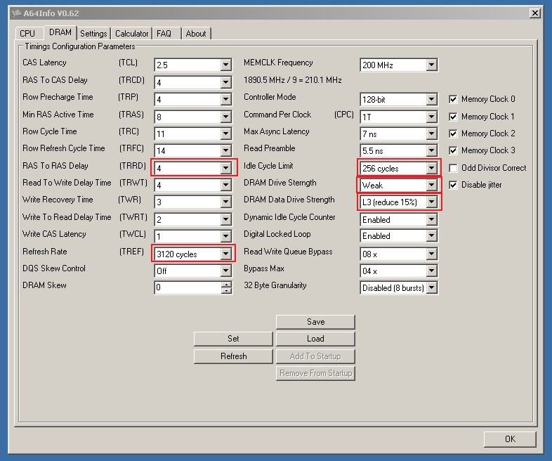

Mein erster richtiger BIOS mod für den Sockel 939. Das BIOS ist für das ASUS A8N-SLI. Der mod ist zwar noch nicht umfangreich, aber ein kleiner Anfang. Die rot markierten Einstellungen sind nun im BIOS und scheinen auch zu funktionieren. Ma sehen, ob ich da noch mehr rein bekomme. Auf der to do Liste stehen noch weitere Aktualisierungen wie die SIL Firmware, NVMM Version, AGESA und der Microcode. Ich denke, die eine oder andere Optimierung könnte das BIOS noch vertragen. Wer das schon testen möche, ich habe die erste lauffähige Version angehangen.

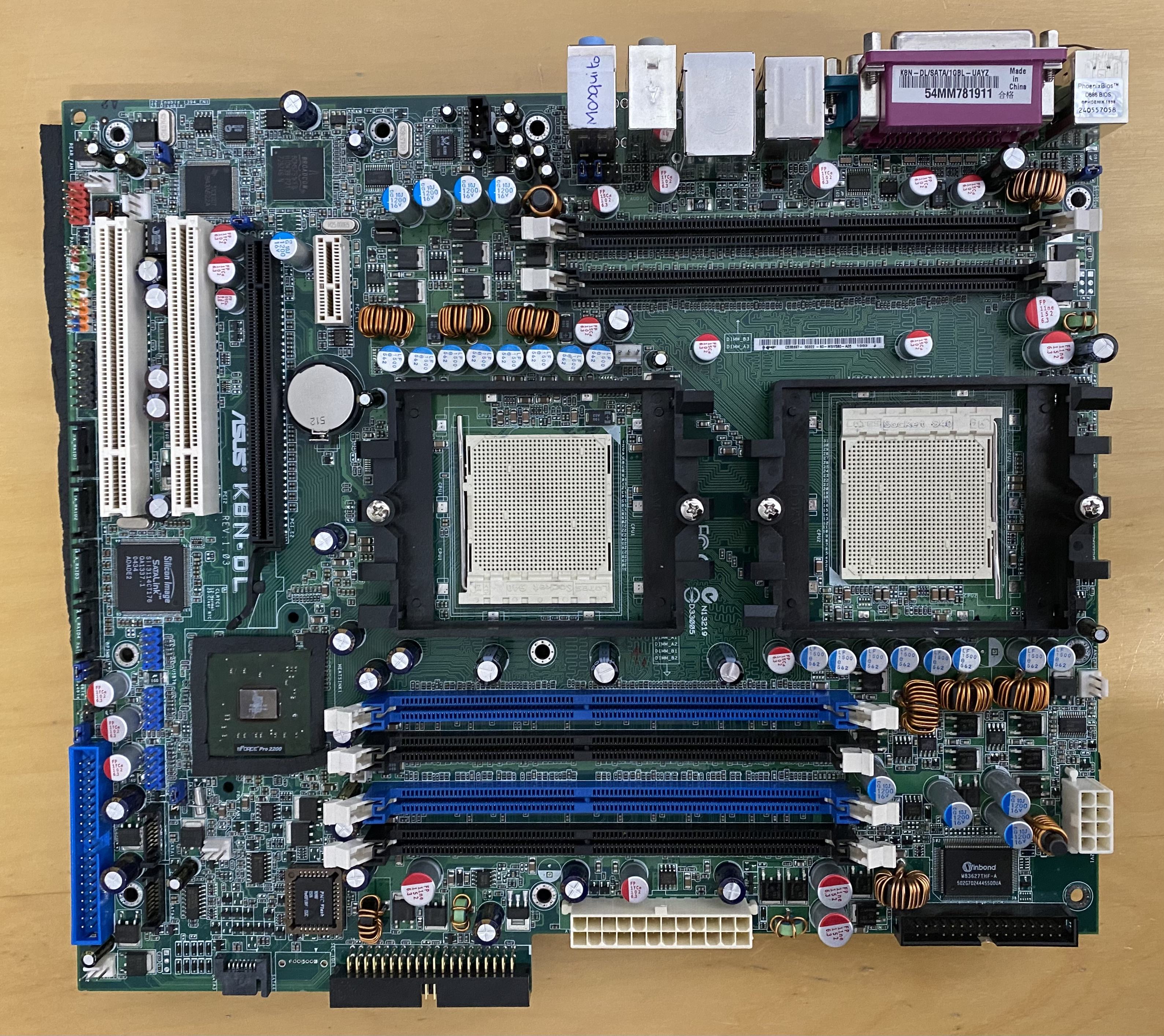

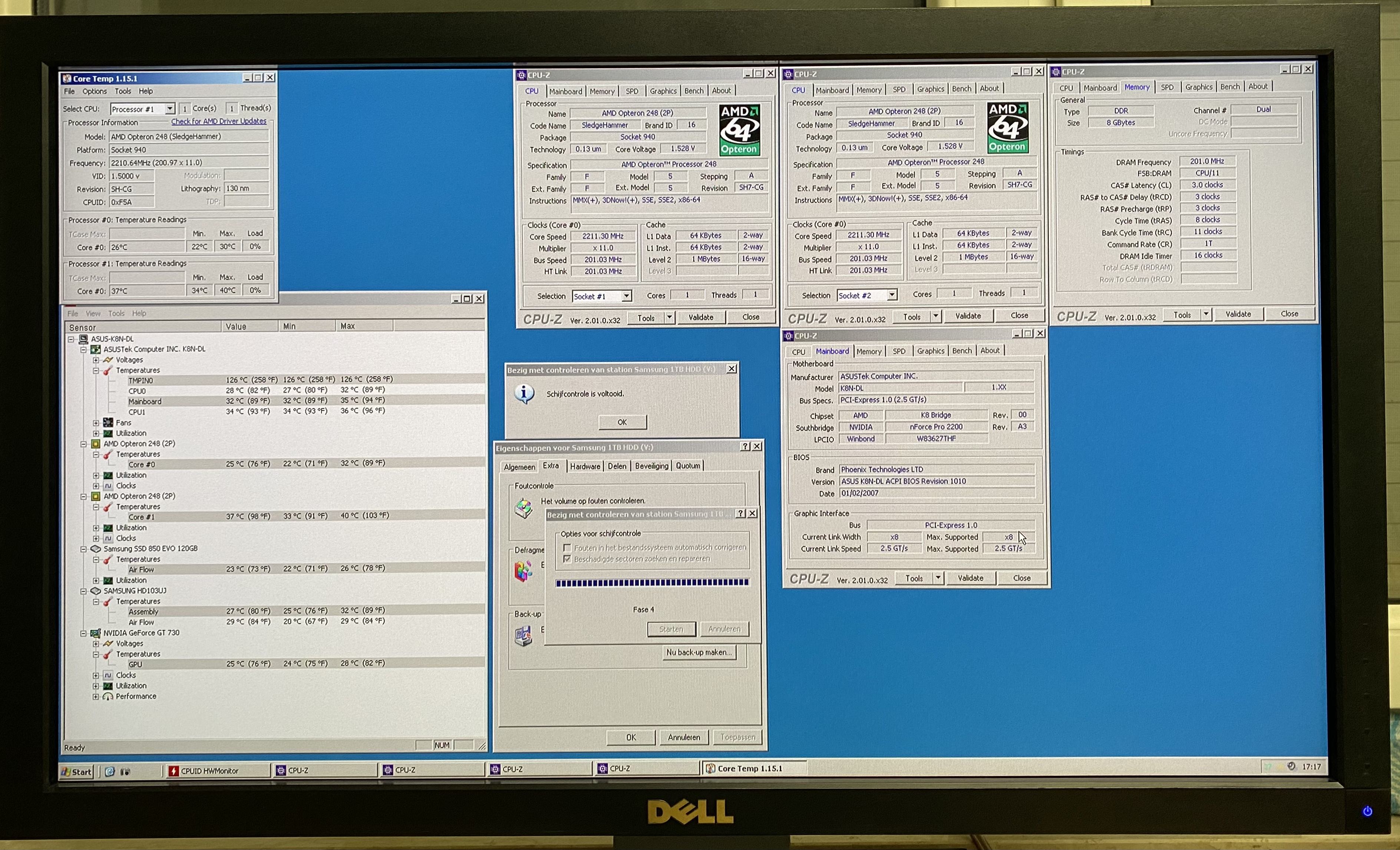

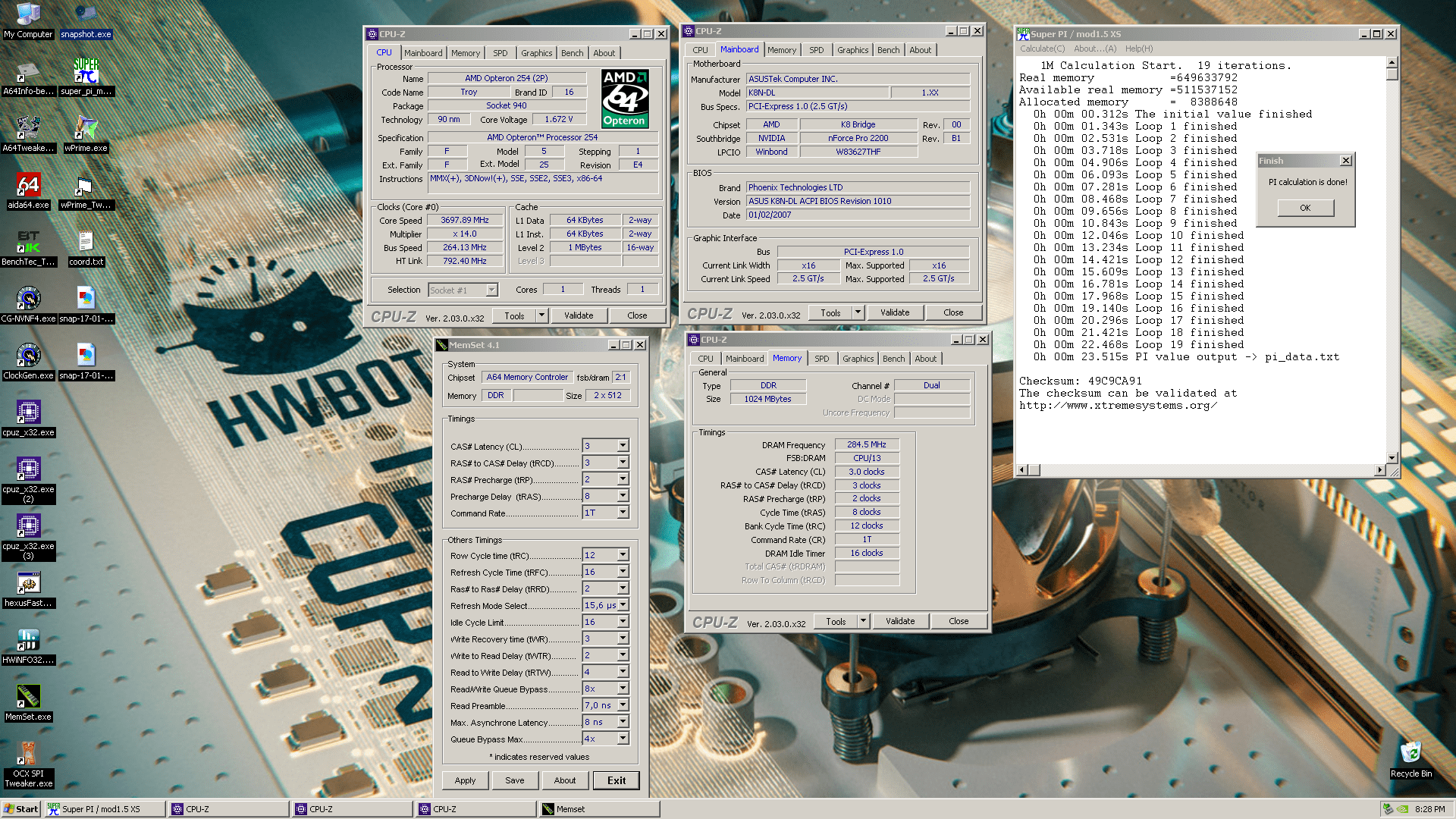

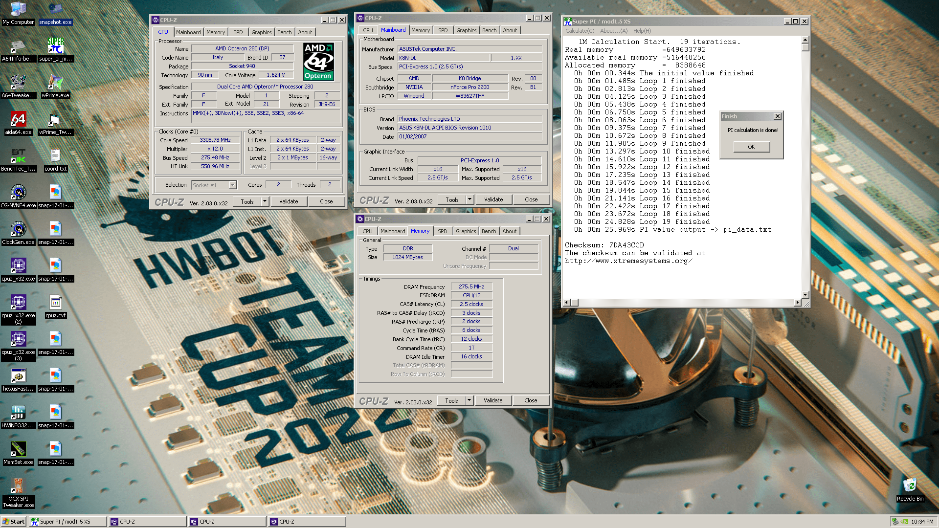

Ich dachte mir ich spiel wieder ein wenig auf dem K8N-DL rum und sorge mal dafür, dass @TAGG wieder einen Grund hat S940 zu benchen.
Mein erster (DDR1) K8 über 3.7GHz: http://valid.x86.fr/r1s01c
Die CPU skaliert tatsächlich noch mit der Temperatur. Nachdem ich den IHS abgemacht hab gingen nochmal ca. 80-90MHz mehr. BCLK geht bei -44°C bis 285, also da is noch ein wenig Luft, falls ich die CPU mal unter LN2 teste. 3.8GHz sollten möglich sein.
Einen 280 der halbwegs tauglich unter Kälte sein sollte hatte ich auch noch über:
Der ist bei 286MHz aber im Limit bei der Temperatur, da wird nicht mehr gehen.
Langsam bekomm ich aber den dreh raus, welche CPUs unter Kälte halbwegs hoch gehen und wo schon früh Schluss ist.

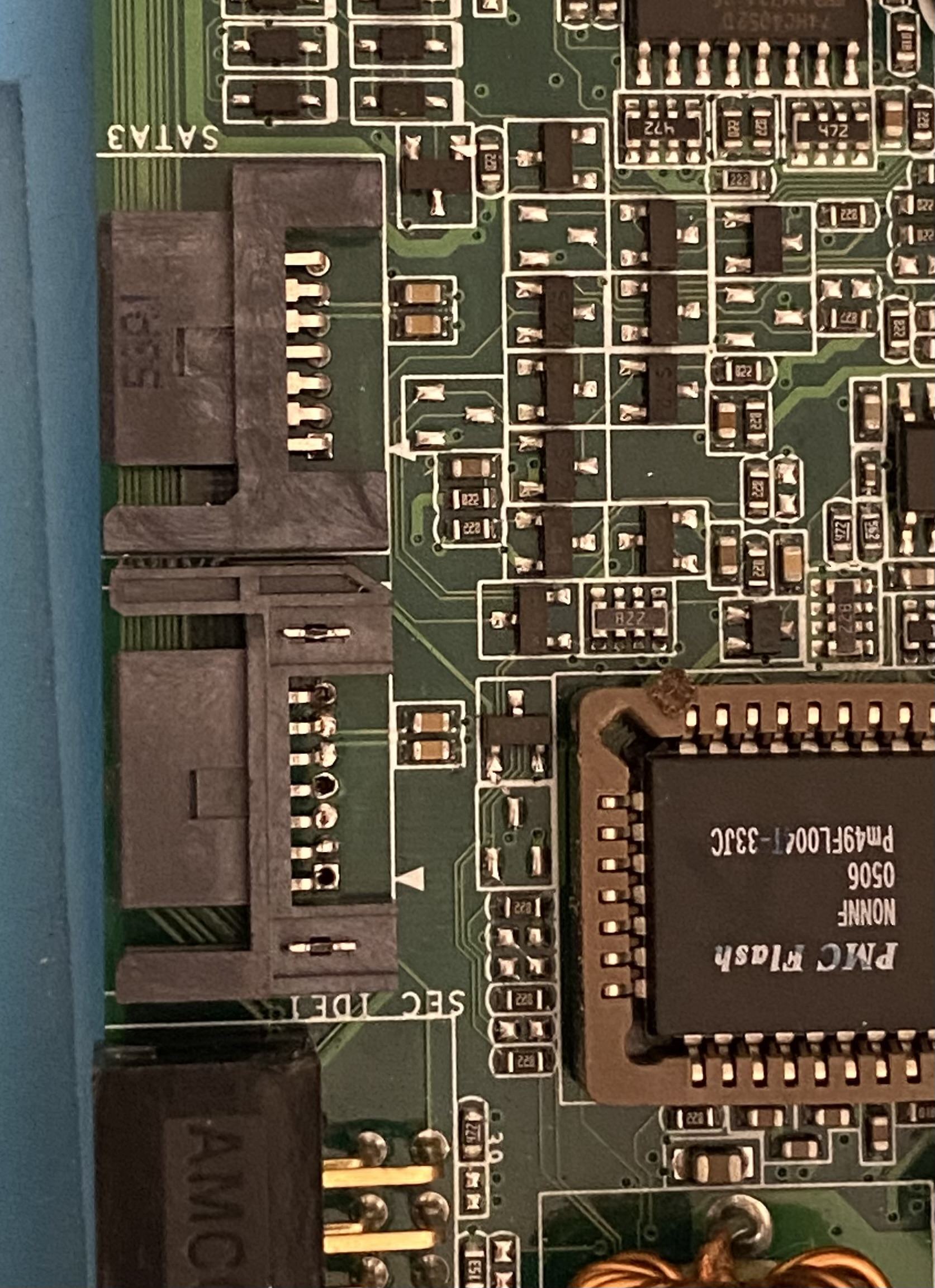

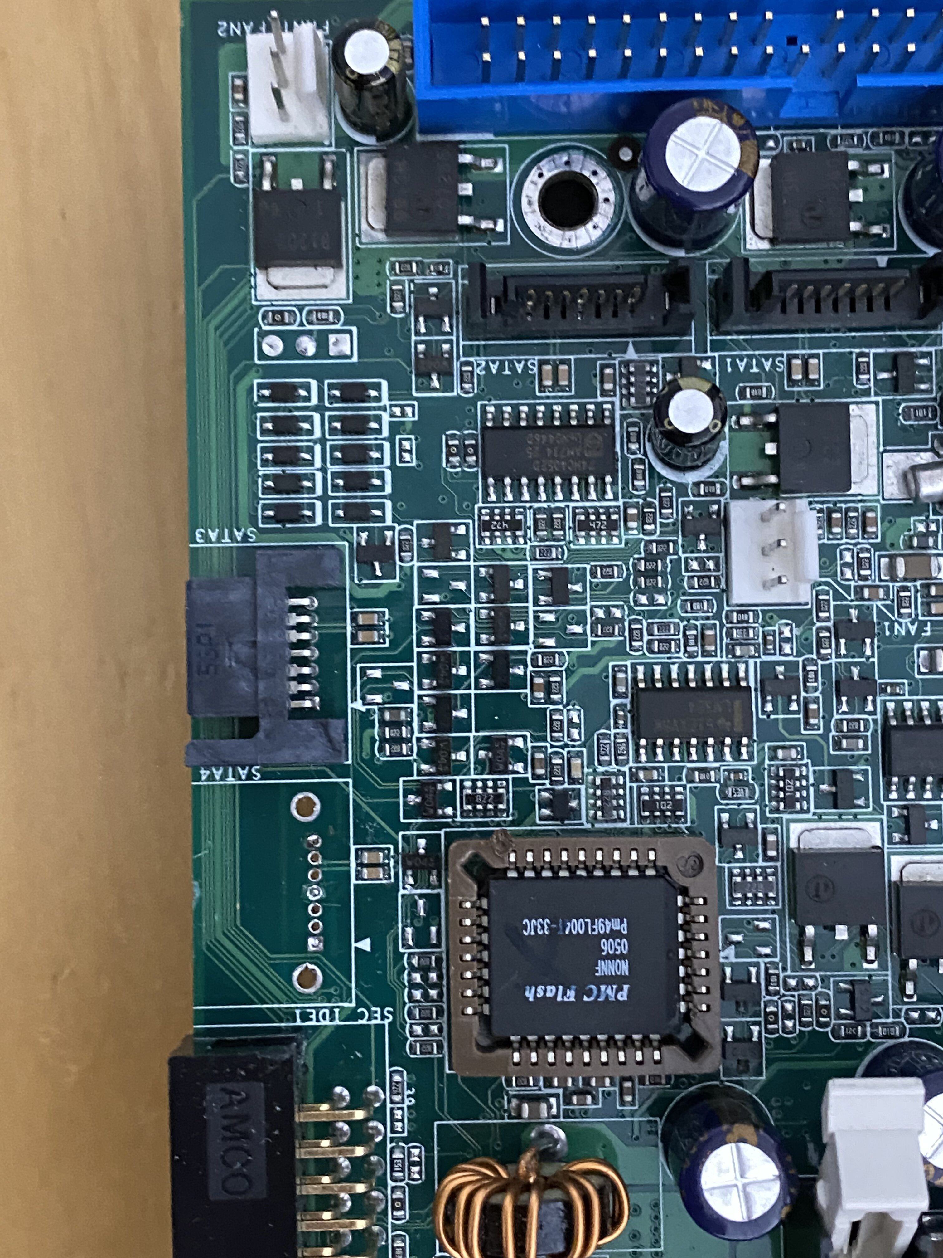

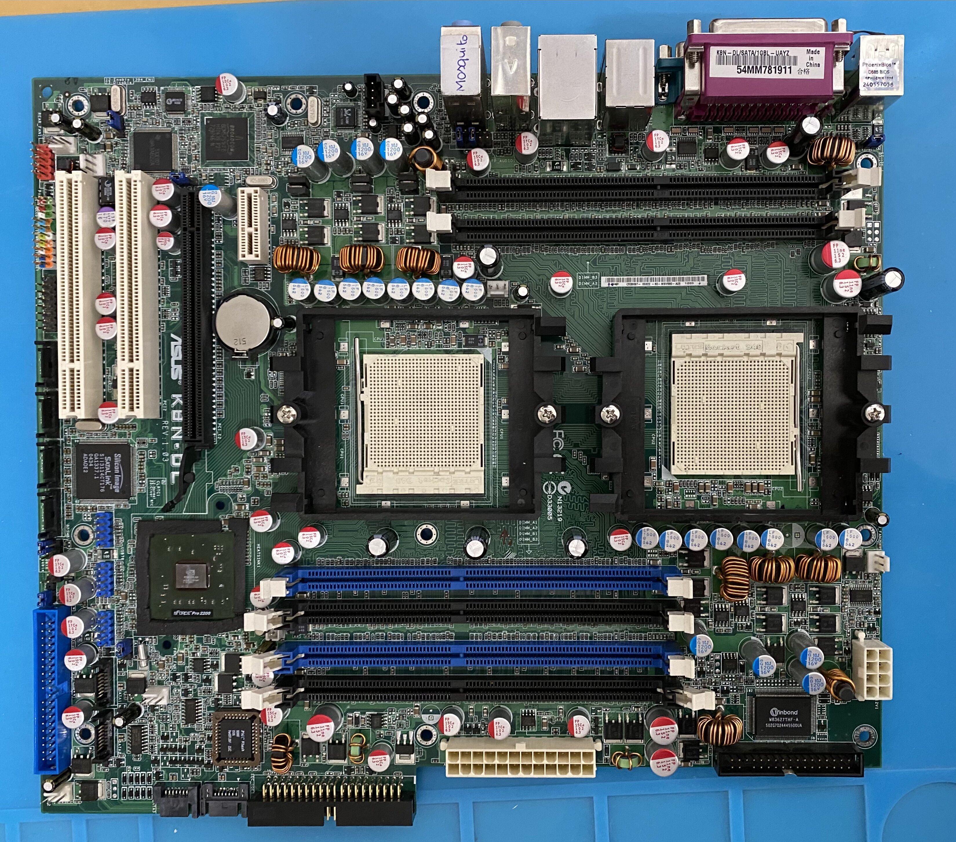

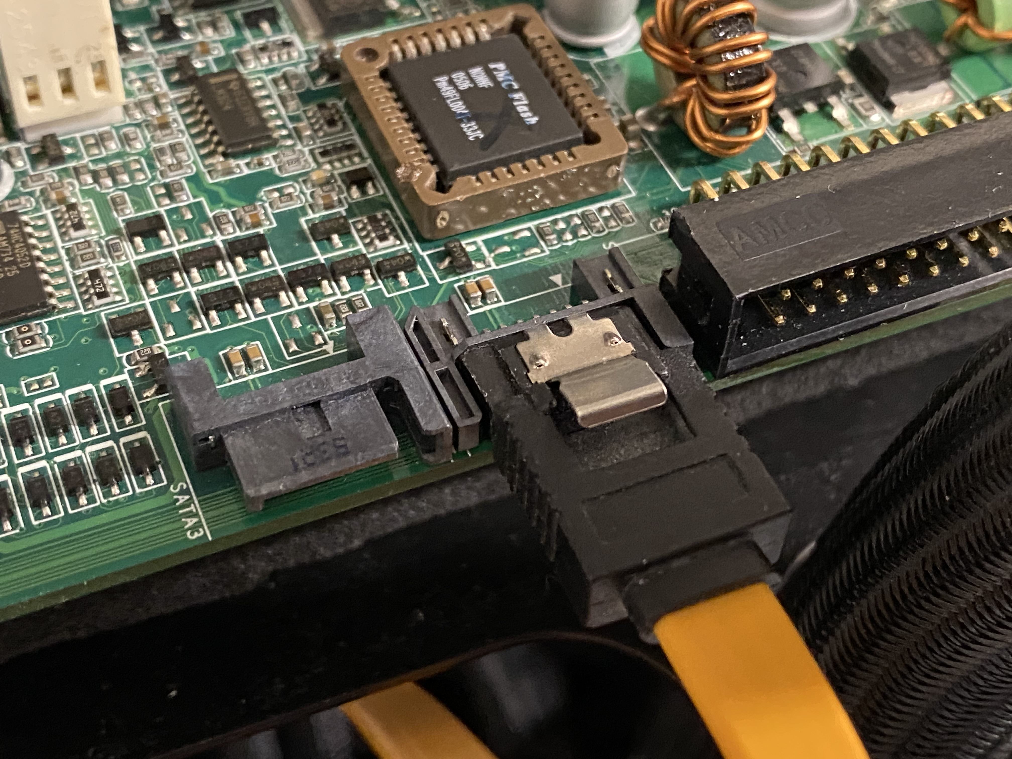

As a coincidence I was just restoring my defective K8N-DL SATA port.

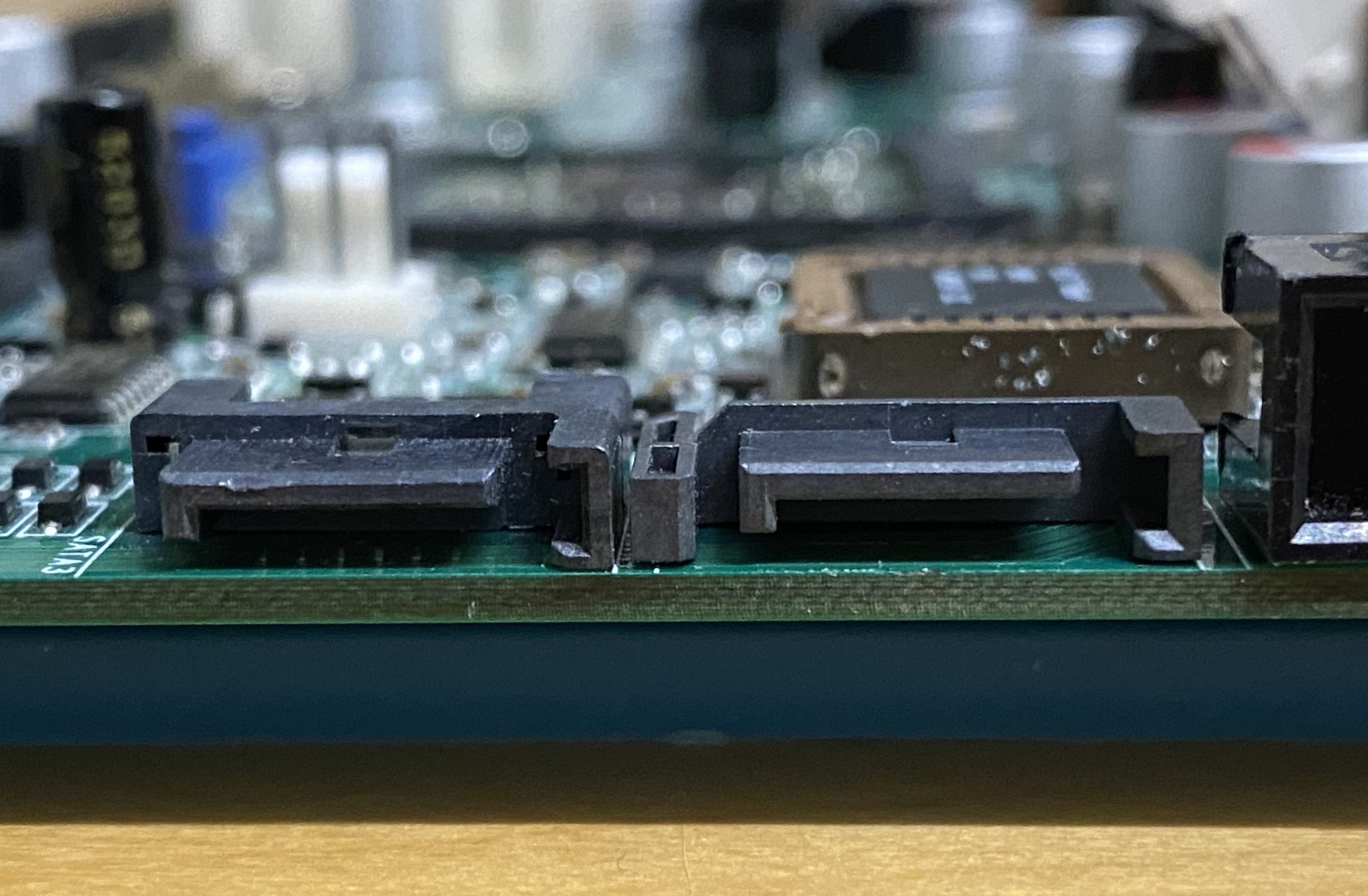

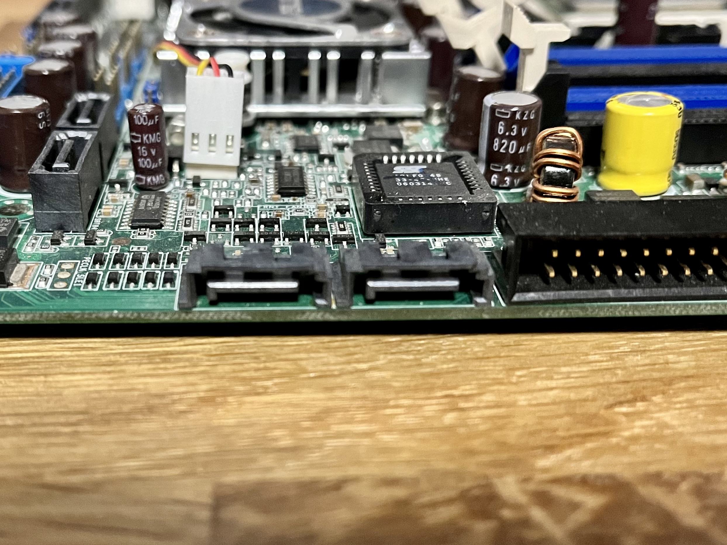

Can you post a picture of the front view of your ports?
I desoldered the defective/broken port. I just want to make sure I solder the new one the correct way.
I also replaced some more caps today. I will do most others later this week.
Edit: Those long black ones near the cpu socket are FR’s.
I hope these help. Else let me know and I’ll take new ones.
