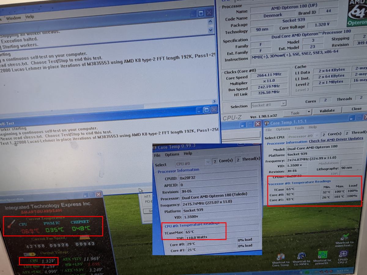

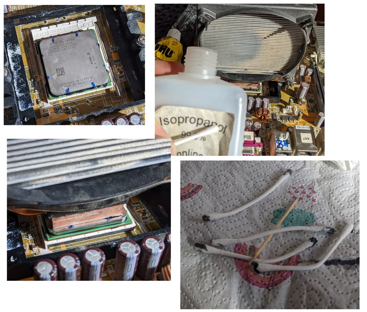

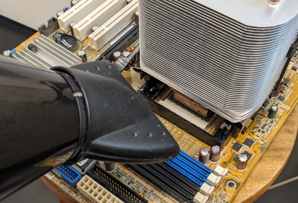

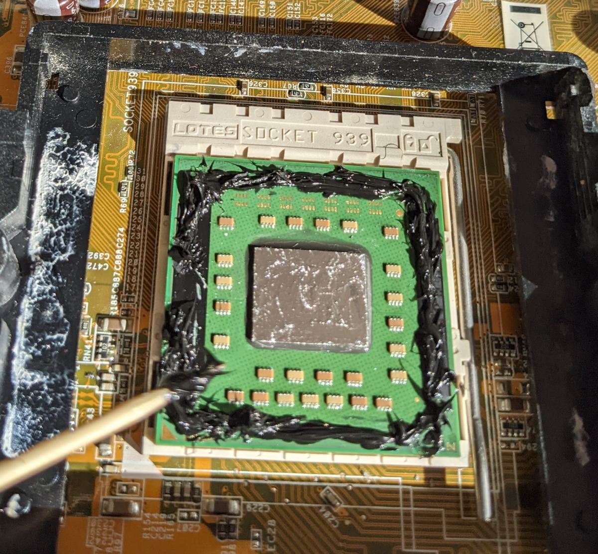

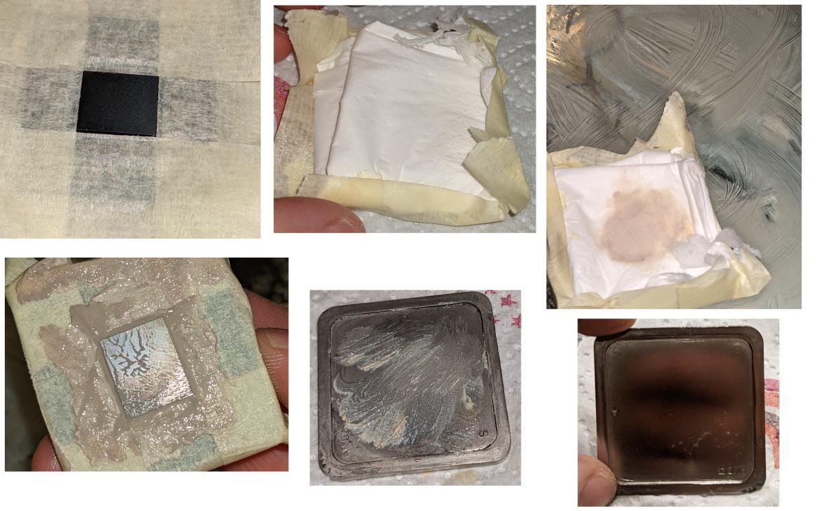

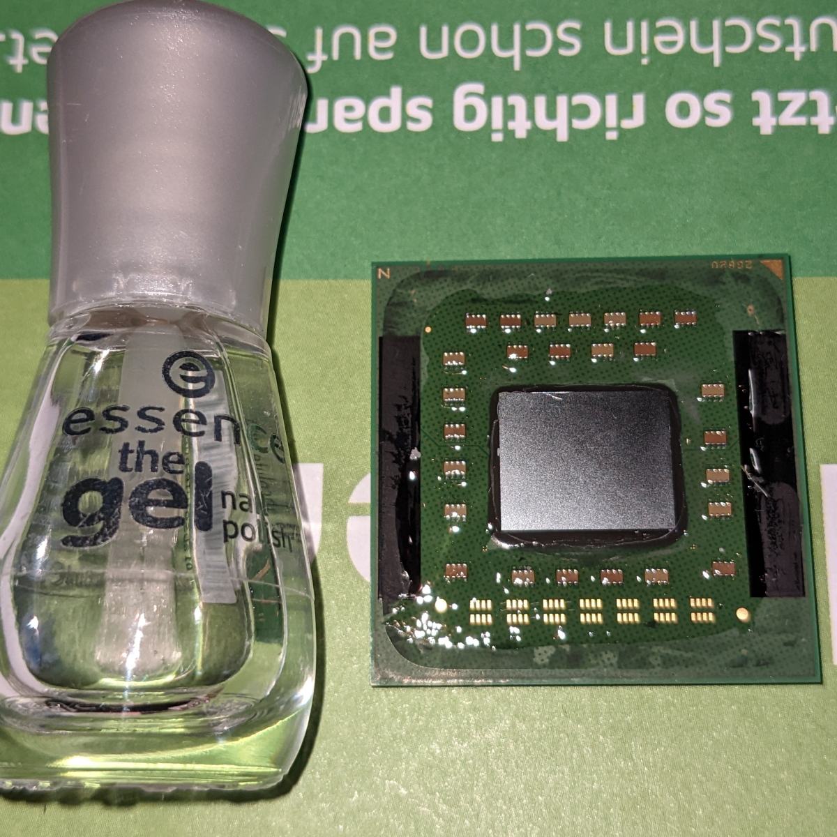

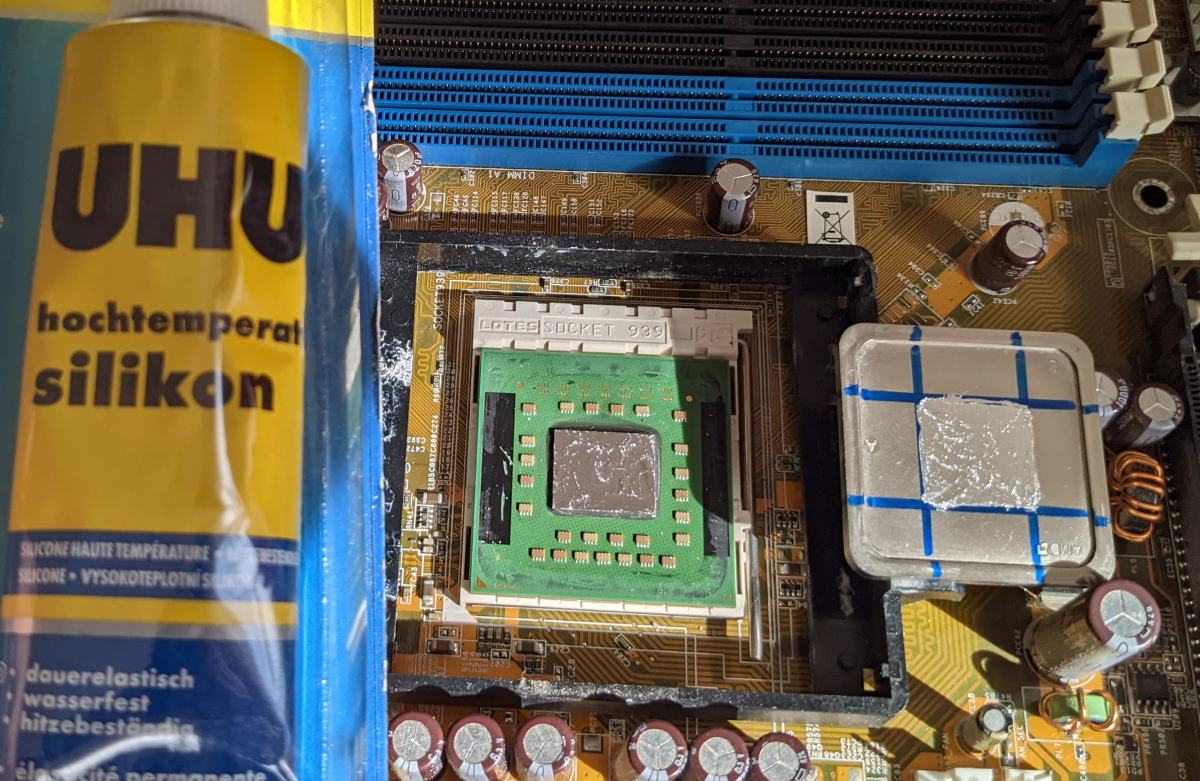

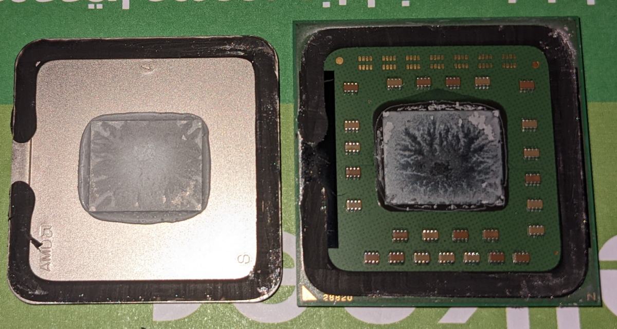

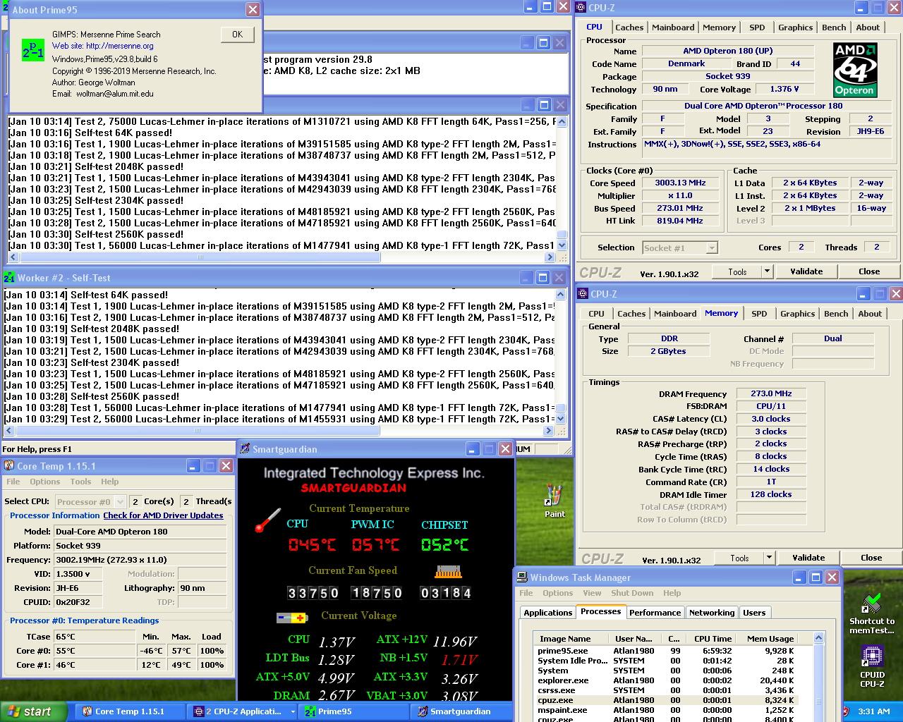

Die meisten kennen ja die alten CPUs und die teils nicht mehr funktionierende Wärmeleitpaste. Nach der Kur funktioniert er nun wieder. Gekühlt mit Arctic Freezer 64, Gehäuse Seite offen.

Überall wo die Wärmeleitpaste nicht mehr richtig funktioniert. Meiner Erfahrung nach arbeitet sie bei 25% meiner S939 X2 noch gut, der Rest wird schlechter und bei 5-10% leitet sie wie bei diesem Beispiel gar nicht mehr. Du hast von 0722 XPMW mit LCBQE gesprochen. Dieses Stepping sollte auch gut profitieren. Es kommt eben auf die Core Temps unter Last an.
I think I have an Opteron 170 which performs far worse then it did a few years ago, I could test it.
But I do wonder if I should relide it because I could just as well do direct die cooling.

Muss es beim IHS verkleben unbedingt Silikonkleber sein oder reicht Pattex auch aus? Das Temperaturfenster von Pattex sollte ja vollkommen ausreichen. Habe einen 4200+ der sich auch so ähnlich verhält..
Der Kleber ist besonders temperaturbeständig – von -40°C bis 110°C ist er hitzefest und kältebeständig.

Das weiß ich leider nicht. Wichtig ist das er bei 70°C nicht flüssig wird, sonst hat man beim schnellen Ausbau den Deckel in der Hand. Ich habe das dargestellte Silikon damals im Intel Thread gesehen.
Normales Sikaflex 221 sollte auch gehen, ist bis 90c angegeben und kann kurzzeitig bis 140c. Das ist einfach nur PU Dichtmasse, nix besonderes.
Alternativ einen Kühler nehmen der ohne IHS genutzt werden kann. Neuere Thermalright zum Beispiel.
Ich hab den ihs garnicht extra verklebt als ich ihn auf die mobile CPU gepackt hab. Beim Kühler runter nehmen muss man ein bisschen aufpassen, der bleibt dann wirklich am Kühler kleben, aber sonst sehe ich noch keine Nachteile.

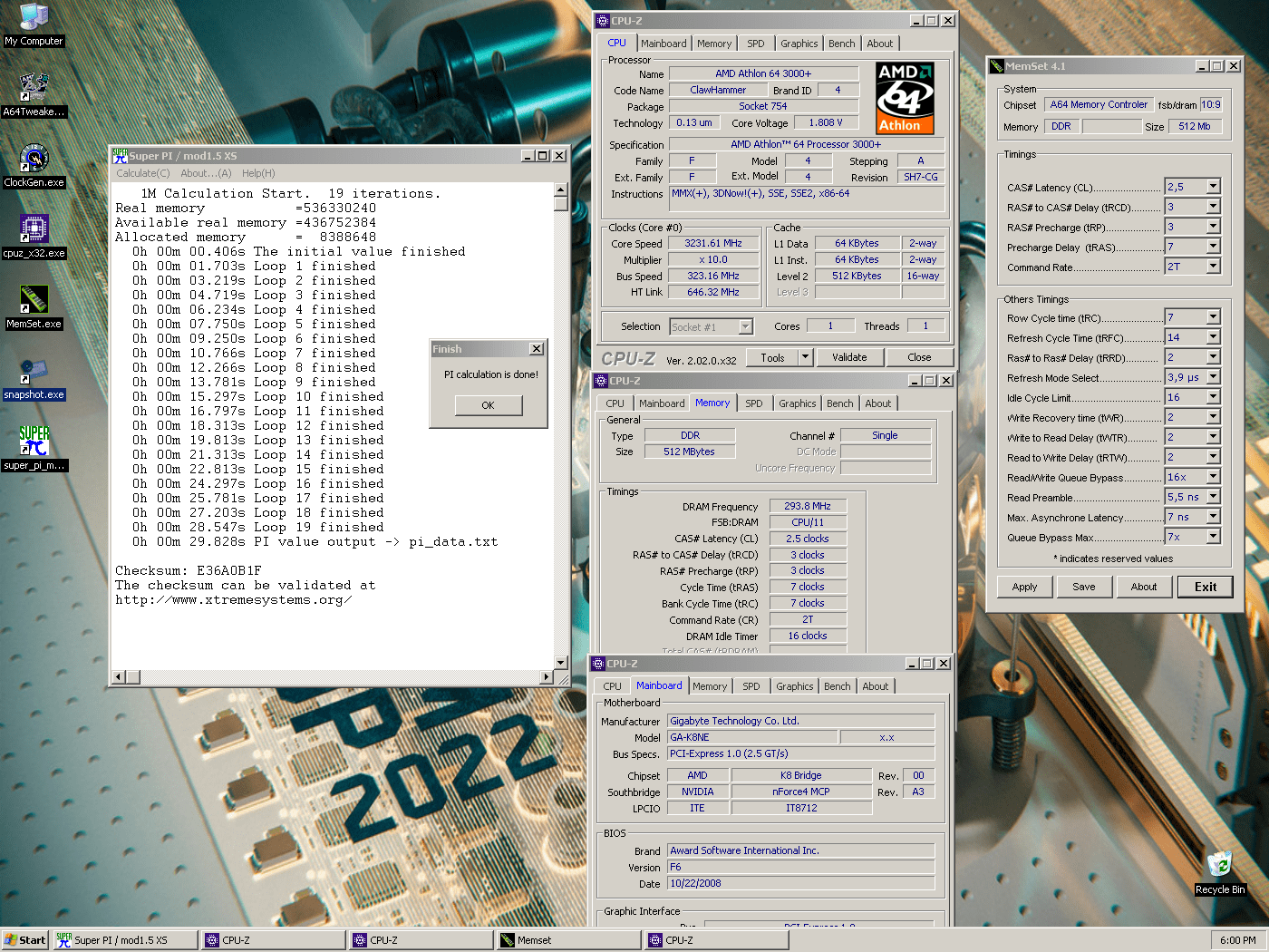

Nachtrag dazu: S754 mag 2T definitv lieber. Nichts desto trotz scheinen die TCCD (OCZ und Corsair) auf dem K8NE nicht wirklich laufen zu wollen. Meine G.Skill GBZX laufen zumindest mal 235 MHz 2.5-3-3-8 1T, die TCCD schmeißen da schon vorher nen Bluescreen.
Schade, denn die CPU, welche ich zufällig mit einem der Boards bekommen hat kann sich echt sehen lassen:
Interessant auch: Auch dem Gigabyte machen die TCCD bei 2T maximal 29x MHz 2.5-4-4-8, während auf dem ASRock K8A780LM 300+ locker drein waren. 330 dann sogar bei 3-4-4-8.
Werd jetzt nochmal schnell auf das Abit NV8 umbauen und hoffentlich geht da mit 2xAT6 dann 1T mit gescheiten Timings bis die Tage dann der OPCZ DDR Booster ankommt.
Dann bin ich mal gespannt, was ich dem DFI entlocken kann. Modbiose gibts wohl nicht wirklich, außer das 4V Vdimm freigeschaltet sind. Solide TCCD hab ich hier, daran wird es nicht scheitern. 2T wäre aber eher unschön, mal schauen woran es da klemmt.
