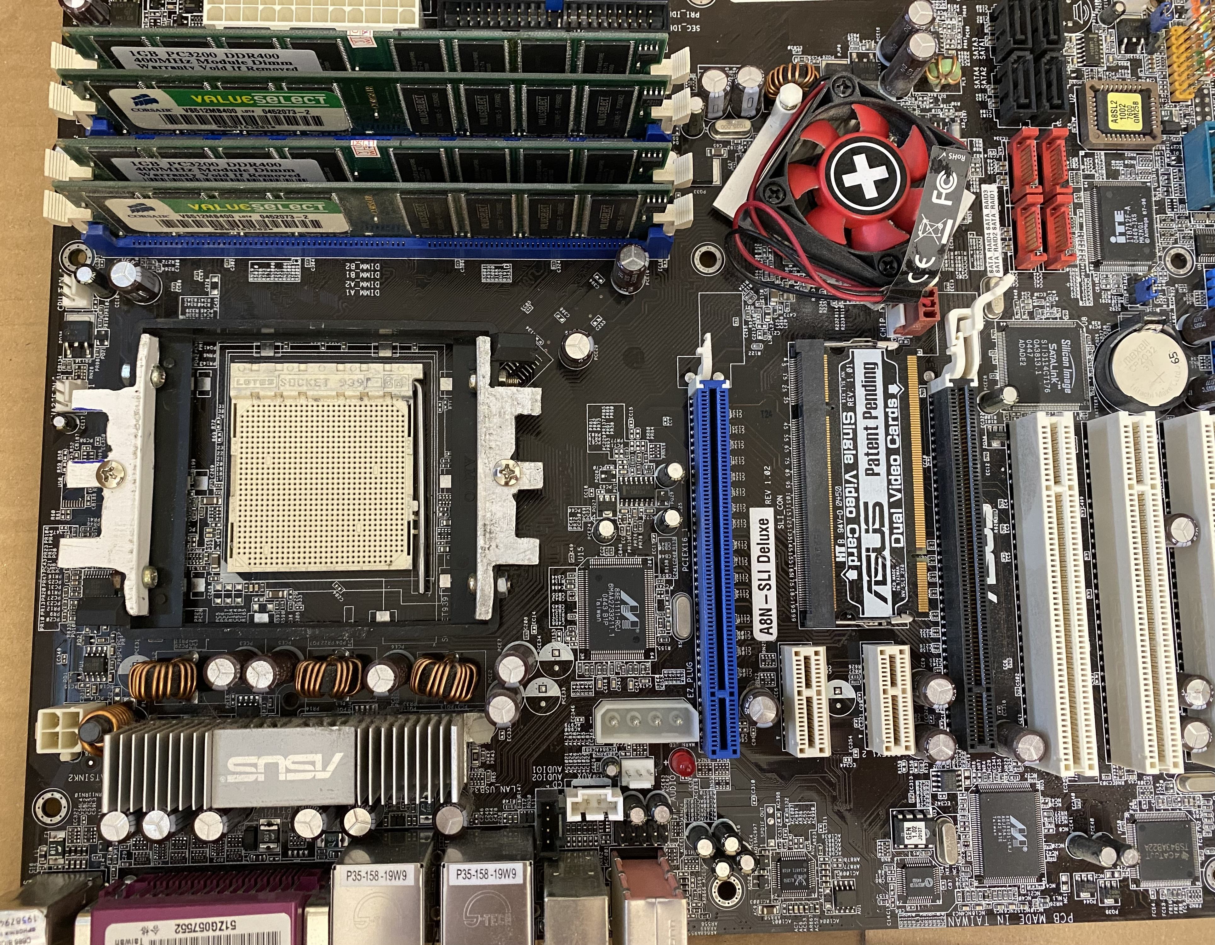

In der Regel nicht. Siehst du bei den Boards daran, das neben dem Cpu Sockel ein 4- oder 8-pin Stromstecker verlötet ist. Ist das der Fall, dann füttert das Board die Cpu über 12V und du brauchst kein starkes 5V Rail.
Beispiel Asus A8N-SLI Deluxe:
Bei 939 ist das nicht mehr notwendig, da die meisten Boards ja schon eine separate 4/8-Pin Stromversorgung haben.

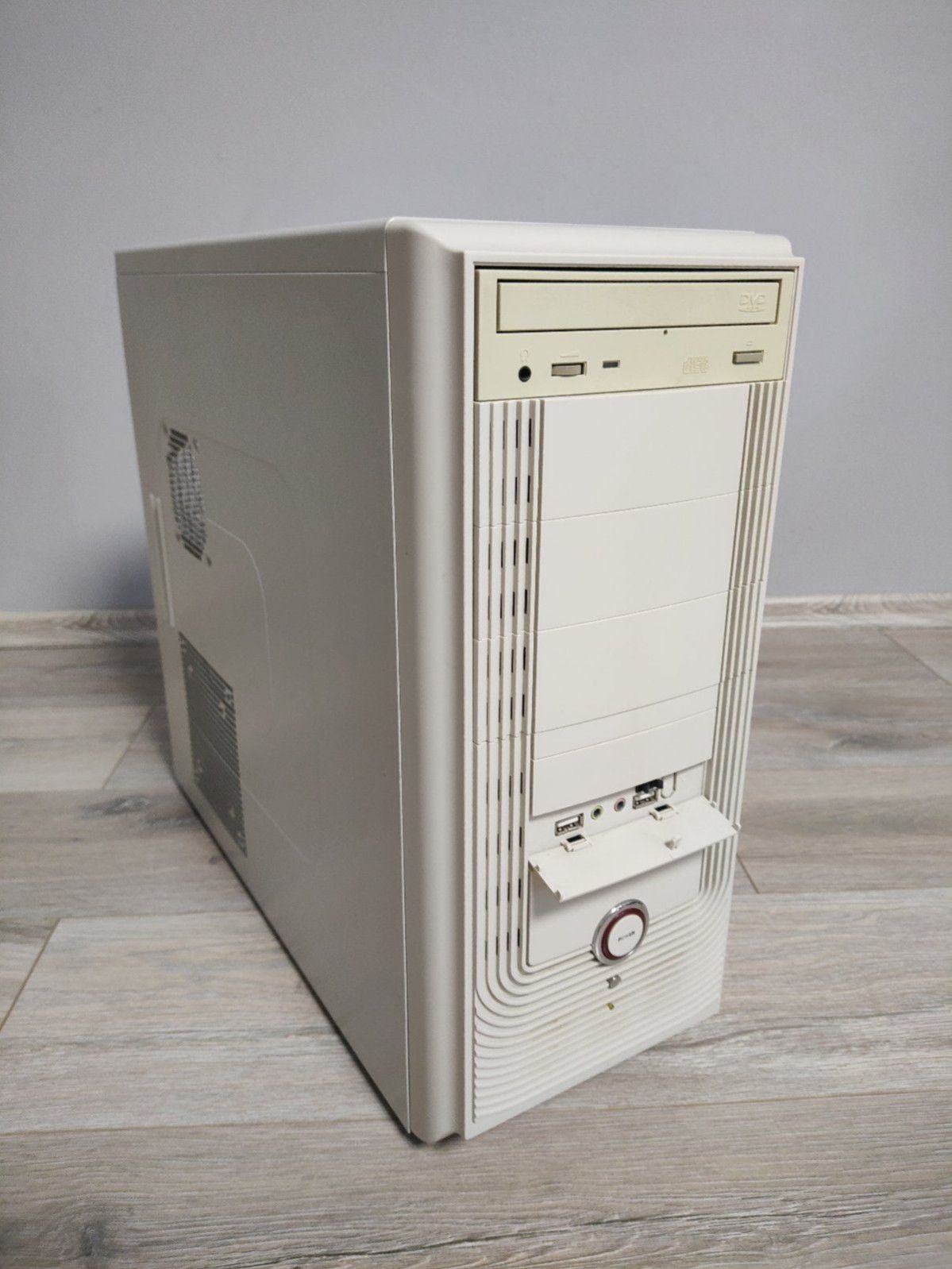

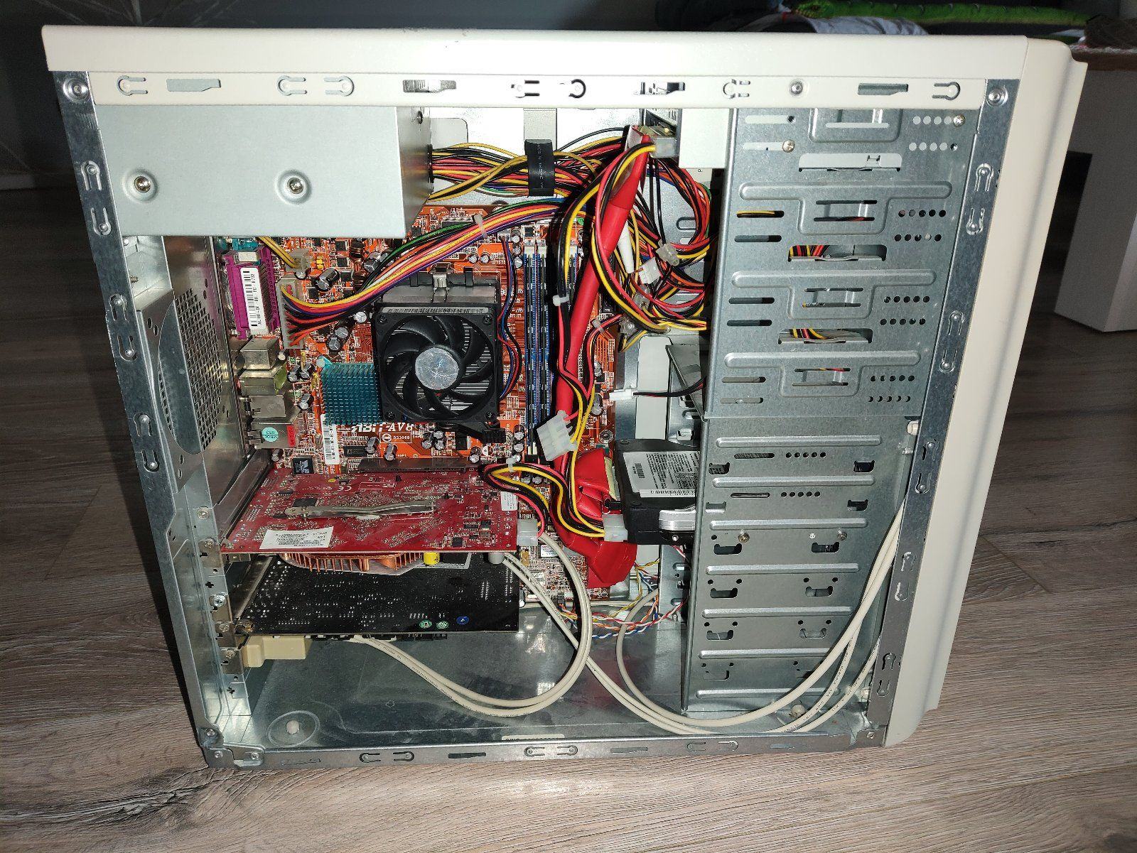

Moin,
ich hoffe es passt hier rein,
ich hab mir ein "PC" gekauft und möchte mal eine Einschätzung, ob das was halbgares ist..ich denke mal, ohne jetzt einen Schönheitswettbewerb mit dem gehäuse gewinnen zu wollen, dass ich einiges der teile für meine beiden "Builds" gebrauchen kann. (Hab ja atm den Plan, ggf. 1x Sockel A und 1x S939 zu bauen) Welches Gehäuse für welches Build weiss ich nicht, das NT des gekauften Teils werd ich wohl tauschen, scheint ein NoName zu sein.
Also:
CPU 3500+ (-soll hoffentlich gegen einen 4000+ getauscht werden)
S939 Board (ein Abit AV8, da eingebaut, sogar mit Blende :hust:) (das andere würde ich natürlich trotzdem abnehmen, sollte doch keine recap-Versuchung bestehen @bschicht86 )
2GB (4x512 PC400 Corsair VS)-keine Ahnung, mal sehen...;)
Geforce 6600GT (ggf. MSI lt. Bilder-Thread ;) )-Ideal als Alternative für die defekte X850Pro :angel:
Sound Audigy 2 ZS
irgend eine Seagate 30GB (kommt wohl in die Mottenkiste, hab ja je für Win98SE und XP 2 schöne HDD´s)
DVD-LW (wird aber gegen ein auch beige-farbenes Teac/Nec/Toshiba oder so getauscht :coolblue:
Ob ich mein Antec für das Sockel A oder 939 verwende oder das beige, weiss ich noch nicht. Irgendwelche "coolen" Gehäuse finde ich eher selten in der Gegend hier, da viele nur Abholung anbieten....
Also eigentlich nix besonderes....
Preis war "relativ" günstig. Theoretisch ist auch Win7U drauf, aber ohne Key/COA gedruckt, brauch ich aber eigentlich eh nicht.. ;)
Gehäuse (außen/innen) sieht so aus:
Schaut doch gut aus. Brauchst dann nur noch einen brauchbaren Kühler.
Thermaltake Silent Boost oder Scythe zB.
Hinten noch einen Lüfter ans Gehäuse dran und gut.
Jup, schade, dass da kein 120er dran passt, meine "alten" Noiseblocker 80er hab ich alle nicht mehr..
CPU-Kühler hab ich einen AC Freezer 64 oder Zalman CNPS 7700 AlCu, mal sehen..
Hoffe nur, die anderen Laufwerke sind grauer als das grau auf dem Bild :haha:
