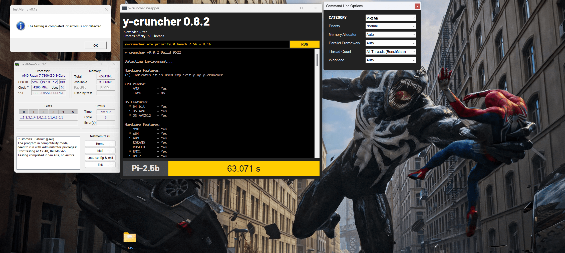

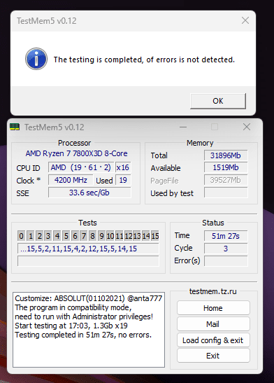

Ergebnis von TestMem5:
  • TestMem5 v0.12 ADV_1usmus25.zip
Dan sag mir bitte welche Test ich laufen lassen soll.
Schaue dir den post nochmal an.
y-cruncher all tests (component stress test)
72-90min minimum, aka 5 loops.
Nachdem TM5 1usmus_v3 keine Fehler ausspuckt.
Welchen Post meinst du? Sry bin aktuell nicht ganz auf der Höhe, da ich mit Corona flach liege.
Also TM5 1usmus_v3 --> Y-Cruncher
Das falsche TM5
Und nicht mit admin-rechte gerannt.

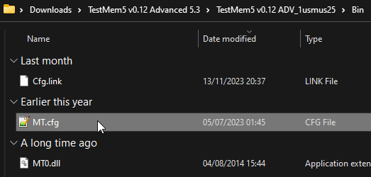

Der Test von deinem Anhang funktioniert bei mir nicht....kommt eine Meldung mit "Not started" die sich auch nicht mehr wegklicken lässt
Du kannst die Config von /bin
Herausnehmen.
In deinem alten TM5 reinpacken.
Cfg.link löschen und es mit Admin rechte starten
Danach kommen mehrere UAC anfragen, ungefähr genau so viele wie deine Kernenanzahl
Und ab dem Zeitpunkt läuft es, oder bei dem nächsten neustart läuft es.
Den Anhang.
Tm5 1usmus_v3.
Die gesammten 25 loops.

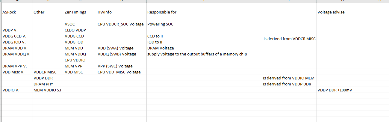

habe die Ram Excel jetzt komplett auf Englisch übersetzt. Ich hoffe das ist in Ordnung. Somit kann man diese auch im Ausland ggf. verwenden.
Habe auch visuell ein paar Kleinigkeiten ausgebessert. gleiche Schriftgrößen, Rahmen Größen etc.
Würde so gerne mal 100k/100k/95k sehen, aber bekomm es leider nicht hin.. :( Da bremsen mich einfach die MHz von der CPU...
Was ein durcheinander
Nicht fertig, und ob bisher alles richtig ist?
Könnt gerne was einwerfen : )
Finde ich auch
Why copies, why no changelogs.
Both of you
Wolf started to make changelogs
Fill the rest out please.
Sorry, please redo :)

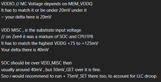

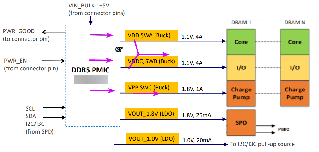

VDD_MISC = Substrate Input Voltage
VDDIO (MC link Voltage (VDD2_CPU)) ~ usually VDD_CPU because main VDD_CPU is hidden for both platforms.
VDDCR_SOC = GMI ?? LDO. This i have wrong for sure. It changed, i lost track.
VDD_MEM -> ICs
VDDQ_MEM -> Sensing I/O
VPP_MEM -> Charge Pumping
Vout 1.8v LDO -> PMIC
Vout 1.0v LDO -> SPD<->Board ~ i²c in current state. i³c capable
SA (Intel) , SOC (AMD) ~ Fabric GMI?? , upkeep? voltage
// ProcODT (AMD), Auto change on Intel by voltage height
// ~ Term impedance for Fabric and GMI , for SA/SOC voltage
// Both go hand in hand. (A) topic at the end.
// Suggestion ~ minimum 45-50mV over VDD_MISC (GET_Voltage, beware LLC)
// Higher delta being impossible to define, due to Substrate (leakage) Lottery variable & Impedance Scaling lottery.
// (XOC) Thermal variable especially included.
VDD(2)_CPU (Top VDD_CPU, both) , VDDIO (AMD, maybe Intel if APU supply is not split), MC voltage
~ potentially LDO too, DQ Synchronisation voltage for data-path
// Influenced by procDQ Impedance (AMD), influenced by ODT-Groups (Intel)
// Will change between Board-PCB quality and user set Impedance settings.
// Standalone voltage-link from Substrate -> trough PCB -> DIMM-Slot.
// Matching Voltage is wrong. Connection to VDDQ_CPU exists.
// Suggestion ~ Can't exist. PCB x Sockel x CPU lottery variable.
// Should not be lower than SA/SOC but (A) drive topic.
IVR TX / VDDQ_CPU (Intel) , AMD offset based and pre'trained
~ DQS Voltage path. Main supply value, which is used to build Vref for voltage path (DQS) & Data-path (DQ, CA, CS)
~ Main value x Term Impedance, that controls synchronisation between CPU & MEM.
// Will change between Boards-PCB quality & user set VDDQ_MEM.
// Standalone voltage from MC-Link -> trough PCB -> DIMM-Slot.
// Matching voltage is wrong. Connection to VDDQ_MEM exists.
// Suggestion ~ Can't exist. Impedance Topic. Else ~75-125mV under VDDQ_MEM (SET_Voltage)
cLDO_VDDP (AMD), Auto-calculated on Intel
~ IMC/Memory Controller Voltage. Not the same as MC_Link/VDDIO Voltage.
// Influenced by procODT (side influence). Lower generally is better.
// Unclear how much UCLK affected.
// Suggestion ~ lowest possible. Less noise.
VDD_MISC
~ Substrate Input Voltage. Is used for feeding VDDG_LDO's.
// Standalone voltage. Higher on dual CCD units due to side-effect.
// Suggestion ~ 75mV to 125mV over VDDG ((CCD+IOD)/2). LLC exists hence GET_Voltage should be very least ~70mV.
// Was on </= Zen3 as SOC included; Bare bare minimum of delta to VDDG ~ 42mV on 1CCD, ~60-65mV on dual CCD . (GET_VOLTAGE), has LLC included.
Please correct me if i got something shuffled up~ :-)
