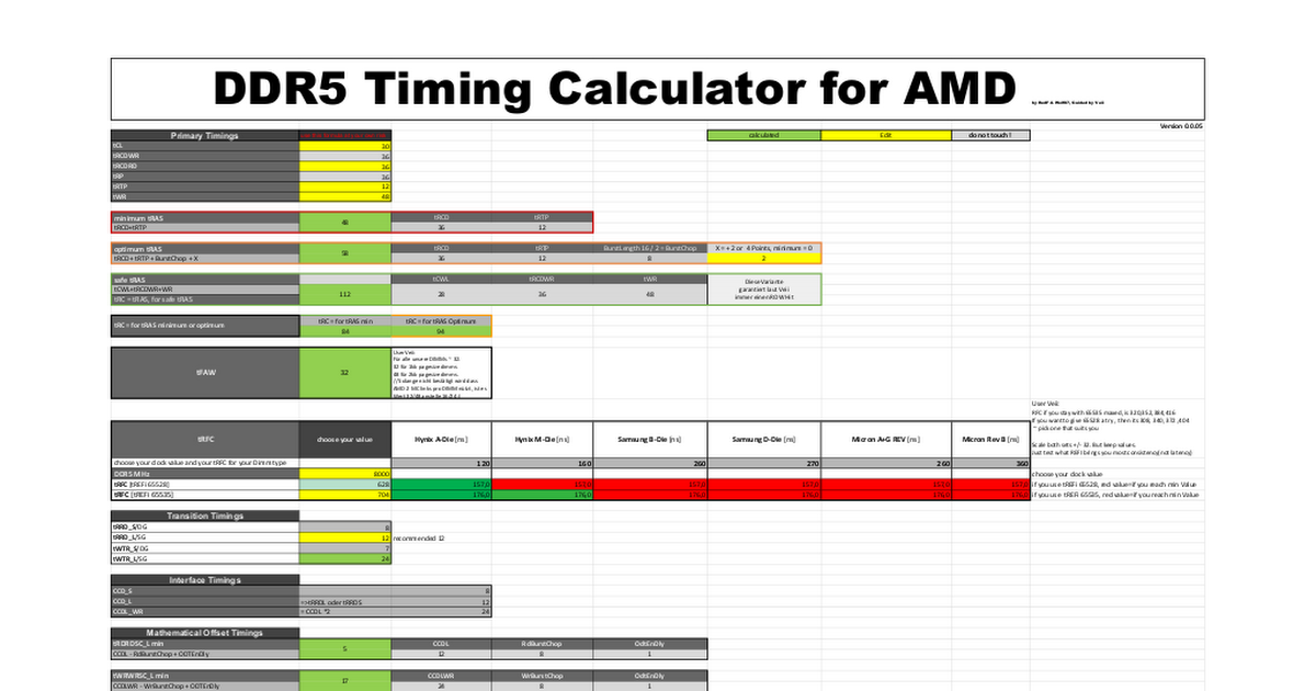

[Sammelthread] Ryzen DDR5 RAM OC Thread
Gilt 65536 (minus 8092 steps) = resultat -1.
auch für trefi 65528
Ok also im Bios 65528 eintragen? und dann solange runter bis es stabil läuft?

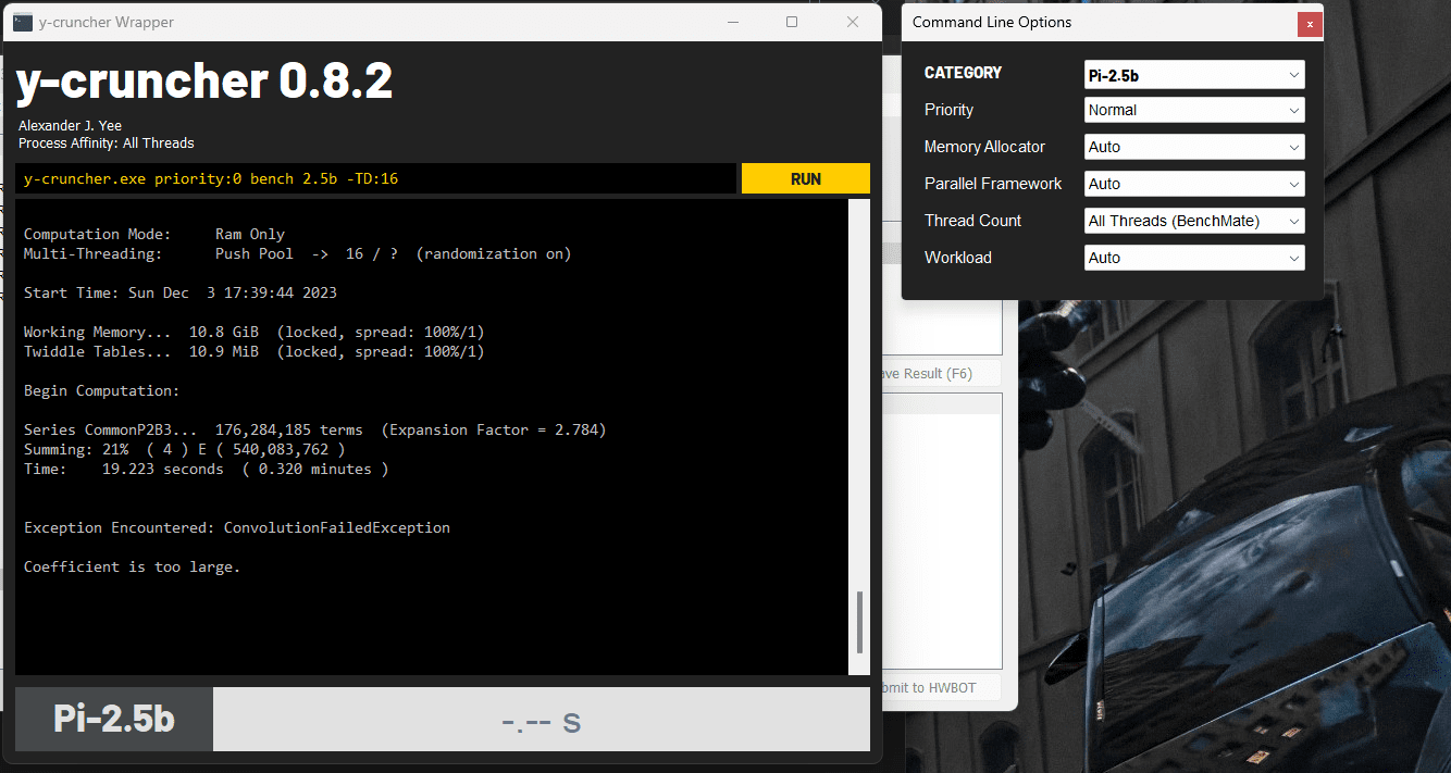

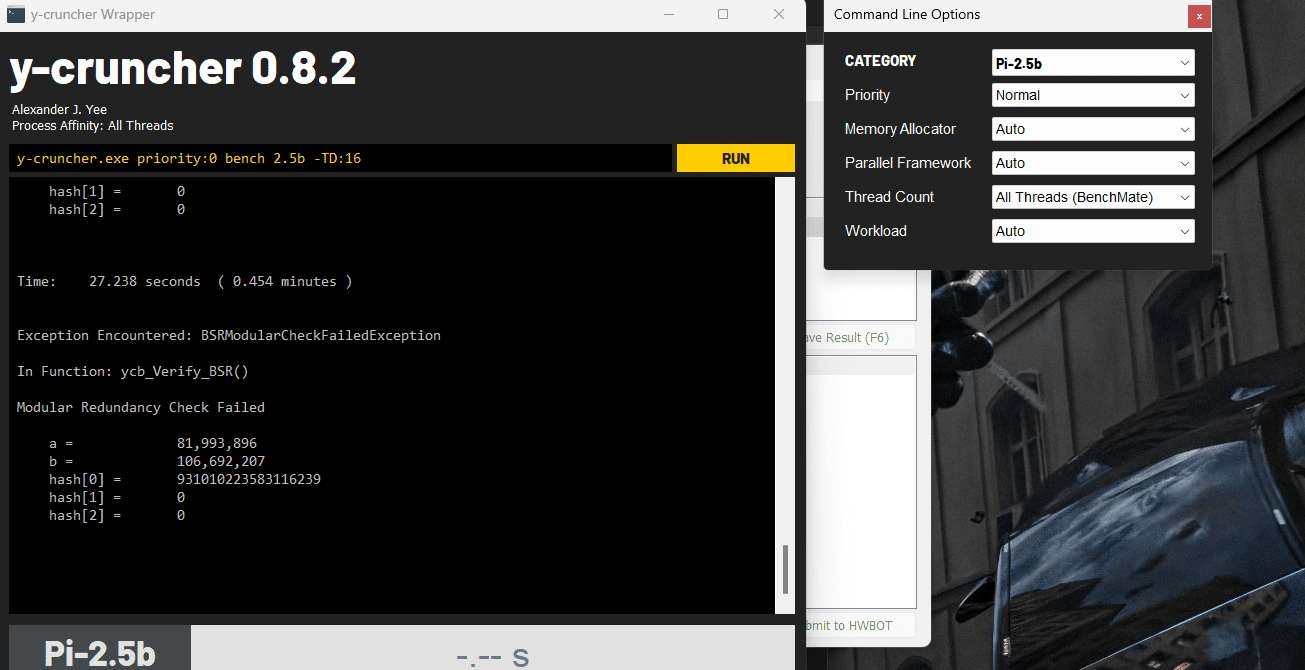

Mal aus neugier EXPO geladen...dann kommt das Ergebnis. Habe noch einen zweiten Durchlauf gestartet, kam wieder etwas ganz anderes?
Kann es an PBO LVL 1 liegen? Oder Curve Opimizer ?
EDIT: Mal alles auf Standart im Bios gemacht und nun funktionierts.....Bin mal auf Fehlersuche, welche Einstellung das verursacht....

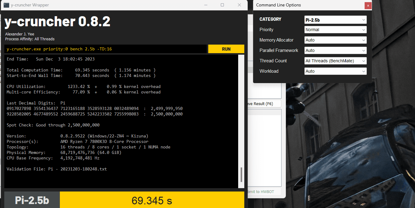

Modular Redundancy Check Failed:
When you see this, it usually means one of three things:
  1. Memory instability.
  2. CPU instability.
  3. An undetected buffer-overrun. (bug in y-cruncher)
Memory instability is by far the most common cause of this.
Das habe ich gefunden

OK dann kann es sehr wohl am co und pbo liegen.
Alles auf Standard mit Expo läufts nun, es sieht so aus das es am CO liegt.... wahrscheinlich zu niedrig
Ich teste gerade alles aus

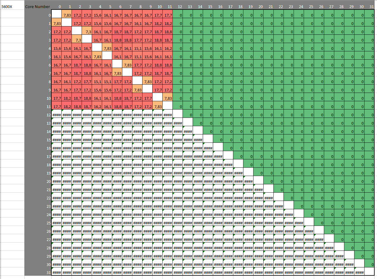

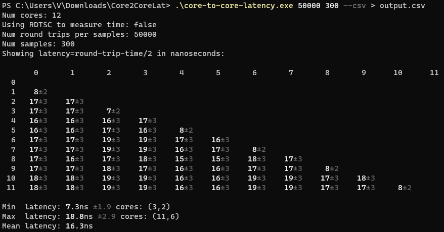

@Veii kannst du mir eine output.csv von dir schicken?
.txt entfernen :)
Jupyter NoteBlock file für das Bildlayout - aber irgendwas machte der Dev falsch.

Ist es ein Fehler vom RAM? Was bedeutet das?
Habe ansonsten keine Problem mit dem PC.....also keine Abstürze oder sonstiges
Ja, instabil.
Autokorrektur ist sehr vorbildlich diese Generation.
Um den 4? Stunden TM5 bei 64Gb kommst du nicht herum.
Als absolutes minimum.
// Ich möchte ein Screenshot sehen. Stabil oder instabil.

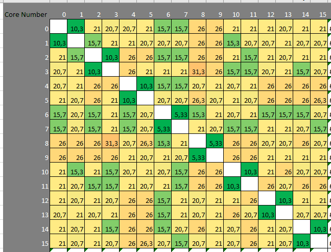

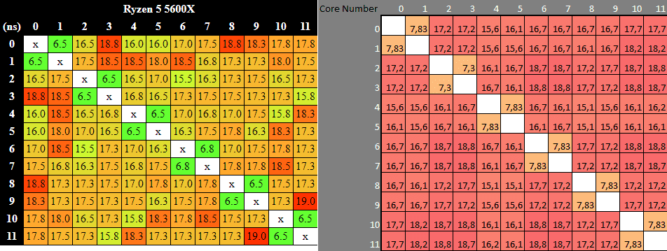

  • AMD Ryzen 5 5600X.csv.txt
  • 8core.ipynb.txt
  • TestMem5 v0.12 ADV_1usmus25.zip

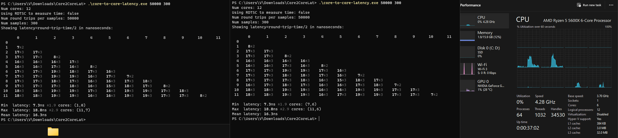

Danke Veii. Ropbench habe ich auch schon getestet. Find ich sehr praktisch. Vor allem weil man die max clock und co ganz gut damit ausloten kann
Die Spiegelung hat mir einiges an Kopfzerbrechen bereitet.
Jetzt muss ich nur noch heraus finden wie man den Pfad für das abrufen der output.csv setzt, damit man das auch auf anderen Systemen nutzen kann.
Ein Test mit 32 Kernen währe noch schön.

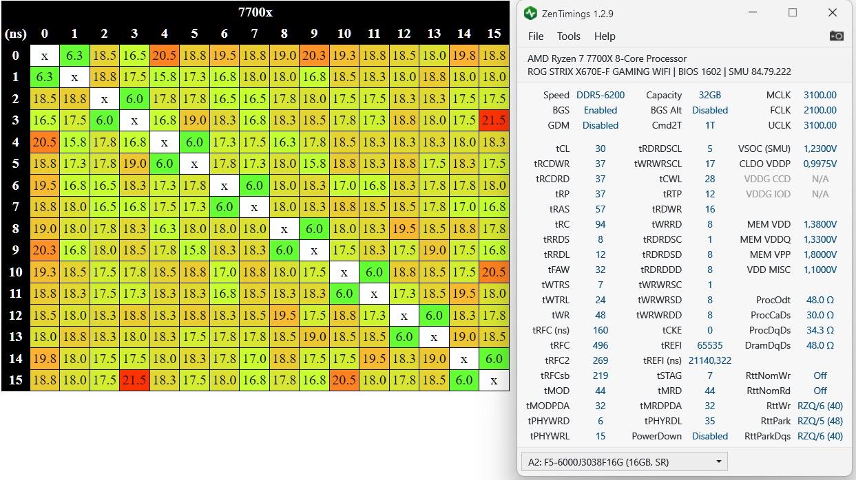

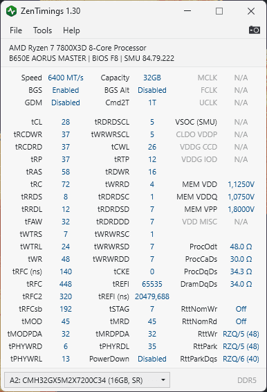

Kannst du mir ganz kurz ein Zentimings screenshot von deinem 7800X3D durchgeben ? :)
Das muss leider warten, bin jetzt am Handy.

Ich hätte eine Idee was genau AMD versucht hinzubekommen . . . Sollte Ryzen Master wirklich MemoryPresets haben und nicht zb ASUS.
Aber es ist dennoch unlogisch dass RAS startet bevor RCD endet. Selbst wenn RAS aus welchem absurden Grund auch immer nicht auf dem DIMM stattfindet.

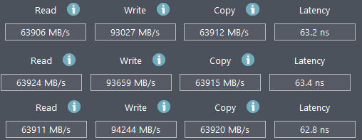

Wenn du etwas Freizeit hättest könntest du dann beide Optionen gegenvergleichen. (SiSoftware Sandra InterThread, benchmate usw)
Nun mit einem sauberen OS.
Ich hab leider kein DDR5 System mehr~

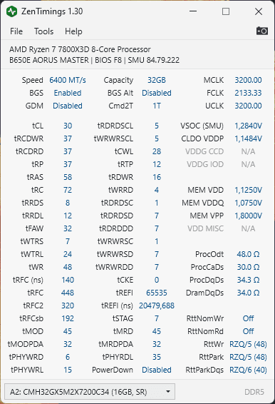

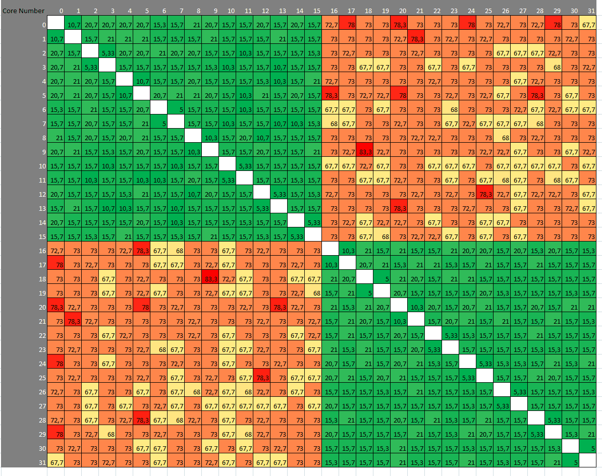

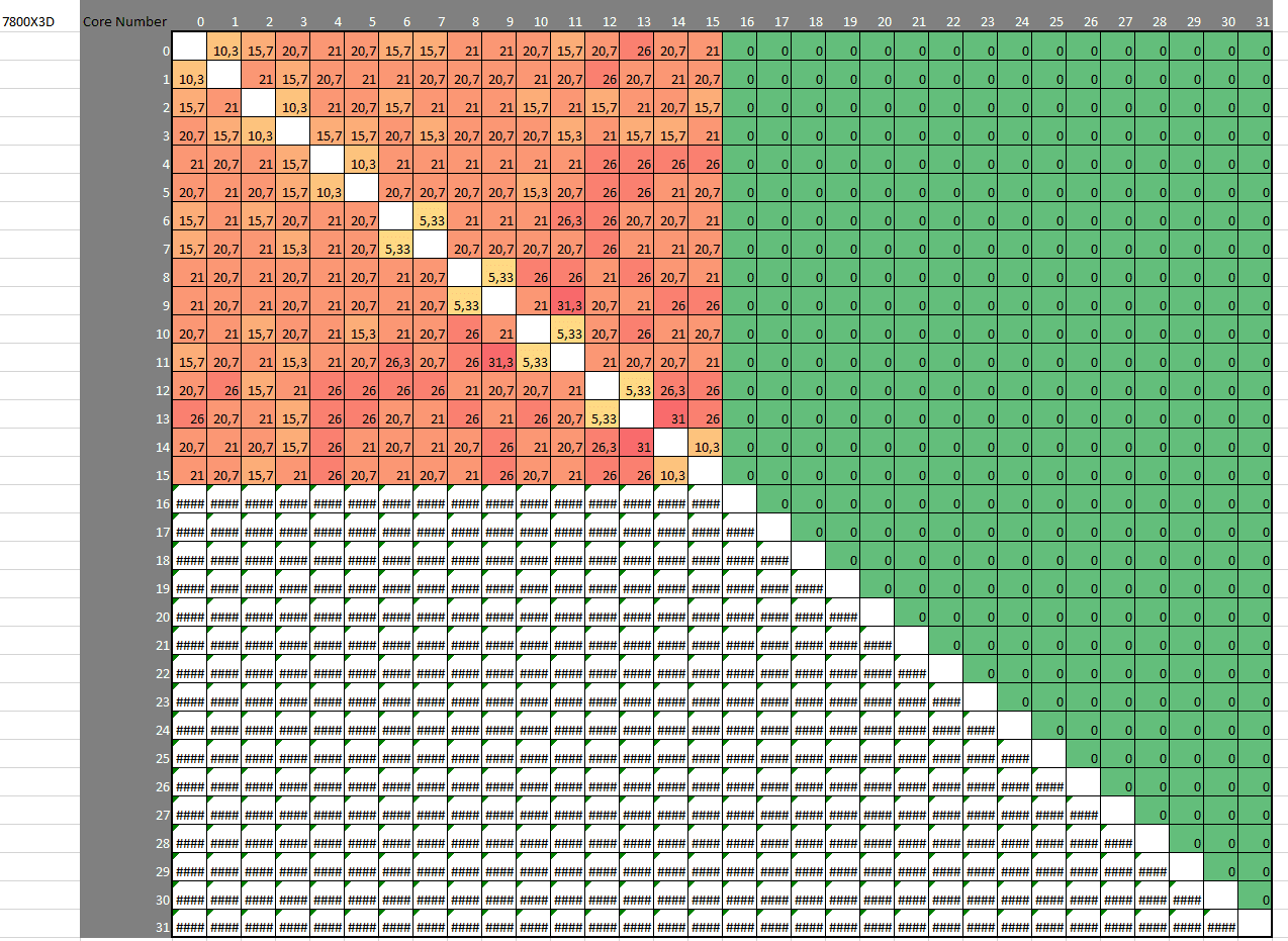

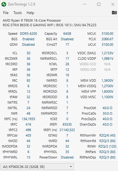

@RedF hab nen 7950x schreib mir gerne was ich machen soll.
Anbei core to core vom 7950x + Zen Timings
  • output.zip

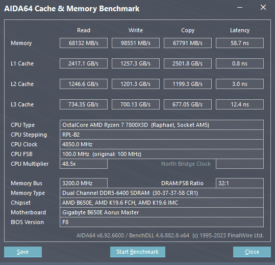

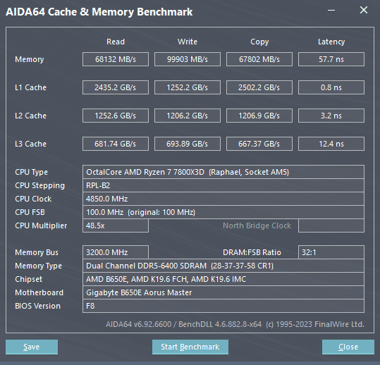

@Veii
Ich haben mich an deinen Rat gehalten und step für step die Timings weiter angepasst.
Leider bin ich aus Zeitgründen noch nicht so weit wie ich sein wollte, aber ich finde die Resultate sprechen schon für sich.
Zusätzlich 2h memtest86 ohne Fehler.
tCL = 28 hatte ich kurzzeitig aktiv, bekam dann nach einiger Zeit allerdings boot errors.
tRFC bekomme ich aktuell auch nicht wirklich unterhalb von 448, obwohl es A-Dies sein sollten
BIOS Setting:
VSOC = 1,3
MEM VDD = 1,45
MEM VDDQ = 1,35
MEM VPP = 1,8
GDM = Off
MCR = Off
Power Down Mode = Off
An die Widerstände ProcDqDA sowie DramDqDs habe ich mich noch nicht getraut, da ich deren Einfluss nicht kenne.
Jemand eine Idee, was ich anpassen sollte, um tCL = 28 zum laufen zu bekommen?

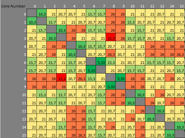

@RedF

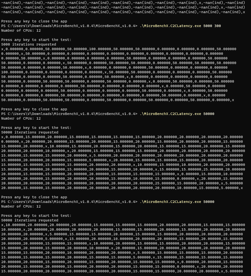

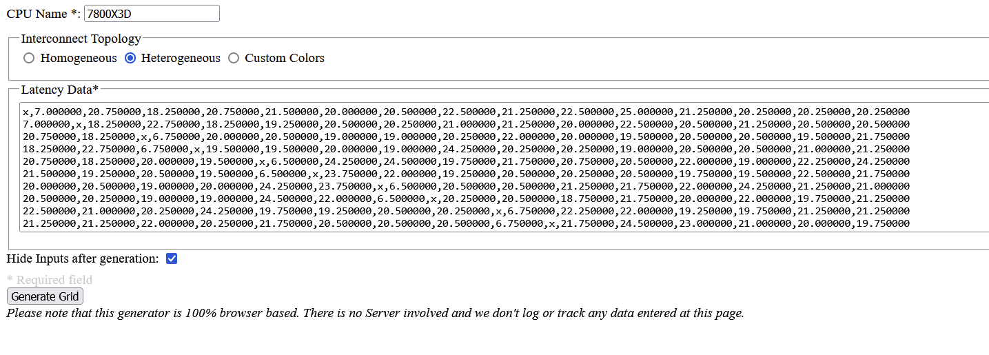

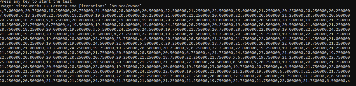

Der gute @ZeroStrat hatte sowas mit den C2C Latency auch schon mal programmiert (2021) ->
Zip Laden, CMD Öffnen, MicroBenchX.C2CLatency.exe rüber ziehen ins offene CMD Fenster.
Die Daten dann online auf der verlinkten Webseite einfügen (angefangen am X und am Ende das X auch mitnehmen) dann bekommt man am Ende die farbliche Auflistung in der Tabelle ausgegeben (auf generate grid klicken), wie hier im Bild zu sehen:

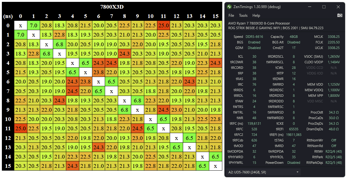

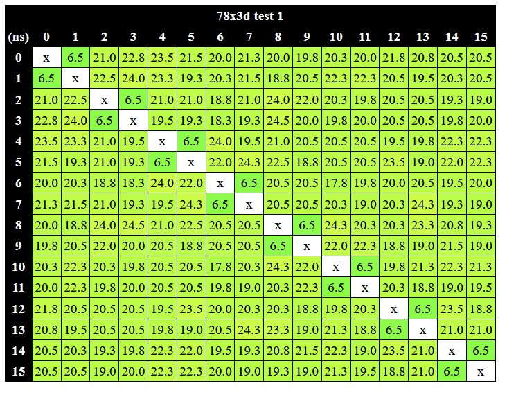

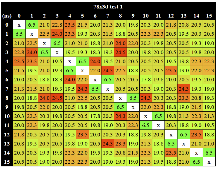

Hab meinen 78X3D mit RAM OC mal getestet, sieht dann im Ergebnis so aus:
Anleitung hat funktioniert. (y)
Ist hier Homogenität das Stichwort?
muss ich glaub ich nochmal ohne die ganzen Prozesse im Hintergrund machen.
Homogenität oder Heterogenität ist nur die Auflistung wie die Daten angezeigt werden sollen.
Bei Heterogenität werden die nicht Gleichen hervorgehoben, bei Homogenität die Gleichen.
Also damit man besser unterscheiden kann wo es "hakt" (nehme ich nun einfach mal an, mich kümmert es nicht :d )
Anzeige mit "Homogenität"
Anzeige mit "Heterogenität"
Also als Ganzes gesehen ist es recht "gut"
Die Betrachtung der Kerne einzeln ist dann eher "schlecht" wenn die Abweichung zu hoch ist im Vergleich zu den anderen Kernen.
Ergänzend zum Post oben:
Die intercore Latenzen sind auch abhängig von den sleep States, wenn erst ein Kern geweckt werden muss, braucht dieser länger zum reagieren als ein aktiver Kern (logisch irgendwie).
Soll heißen, wenn ein Powerplan z.B. ein Kern inaktiv setzt ist die Zeit entsprechend höher (cppc / cppc preferred cores * "ETC").
Mit * "ETC" meine ich in diesem Fall, dass die Kerne mit höheren Latenzen wohl vom System / Powermanagement schlafen gelegt werden und dann erst aufgeweckt, wenn Last anliegt.
@RedF
Schwierig.
Ungenau, und verbuggt.
Das Problem der Genauigkeit, liegt nicht in dem Programmierer bzw die Art zu tracken (hoffentlich)
Es liegt an der Idee des Programmierers.
Die sample Zeit ist kurz
Es rundet
Generell funktionieren user inputs nicht
Einfach alt und ein fork Projekt.
Ich würde hier ein converter bevorzugen bzw überlegen wie weit SiSandra von dem user-projekt liegt.
Den das originale Userprojekt benützt womöglich nicht die korrekten AMD ROP Command's (bitte um Korrektur sollte ich falsch liegen)
Jedoch rechnet es die deviations mit ein.
Dem CapFrame Tool , fehlt die Genauigkeit und habe programier bugs, worin es run-2-run andere Werte anzeigt. Bzw diese samples nicht zusammenzählen kann.
Ich weiß es nicht ansonsten würde ich es selber richten ~ jedoch leider nicht funktional bzw auf Auto nicht gut-genug.

Fixed critical thinking mistake - REFi.
Now flawless. WIP FGR for both platforms
Added Changelogs. ~ visible ?
Will be filled out for missing timestamps.
Consideration to publish it globally ? @RedF
Consideration to multi-make it for global DDR5 ? *
* dann würde ich mir überlegen die Timings genauer zu kallulieren und Specifications einzufügen. // nCK + rounding calculations
Oft bekommen es Boardpartner ebenso falsch. Meistens absichtlich "da es ja läuft"
Sprich Intel und AMD.
Wenn es zu viel Arbeit für dich ist, lass mich bitte wissen.
Momentan etwas "faul", und ändere nur Kleinigkeiten welche mich stören.
Kaum Fokus auf dem Sheet. Wäre aber schade daraus nicht etwas großes zu machen.
Als sheet maker wirst du Wöchentlich Beschwerden und kommentar-emails bekommen. 🤭
Bzw erneuerte Edit-Anfragen durch random E-Mails.
Wenn es OK für dich ist, dann könnte man sich die Zeit nehmen und es "korrekter" hinbekommen.
Mir zwar alles als offline Helper-App deutlich lieber, aber so geht es auch~
Besonders da die meisten Calculator Projekte unseriös sind. Tauchen auf und werden vergessen 🤭🤭
Mus ich drüber nachdenken : )

Ohne andere Timings nochmal anzupassen bin ich wieder auf tCL = 28, allerdings bin ich mit den Resultaten mehr als unzufrieden.
Hier zum Vergleich tCL = 30
Seit der Umstellung auf CL28 hat Zen Probleme meine Spannungen auszulesen.
Könnte es daher ein Spannungsproblem sein, welches auch greift, wenn ich tRFC auf 130 ns reduzieren will?
Update: tCL 28 bootet wieder nicht mehr.
TestMem5 möchtest du rennen. Memtest bringt nur was über 6+ stunden.
Ich sehe leider auch kein Screenshot von dem stability test & ram als einzellvariable genügt nicht
Besonders nicht wenn man auch FCLK so hoch rennt~
Benchmarks ohne stresstests,~
Ich weiß nicht :)
RAS +1 :)
RC zu tief

Habs jetzt nochmal mit dem 16/32 Kerner gebaut, sollte eigentlich funktionieren.
Meiner auf einem Sauberen Win.
Hübsch :)
Denkst du du kannst die range für die 31er ins rötliche erhöhen ?
Minimal blutorange.
Damit der Unterschied zwischen 26 & 21 größer wird
Wobei 20ns recht gut sind für die CPU.
Auf Intel wären wir nahe 30ns.
Minimal anders, Ryzen wäre auf einem MultiRing design.
Intel auf einem simpleren.
Sobald du fertig bist, kann man es im Intel Thread mit den E-cores gegentesten.
