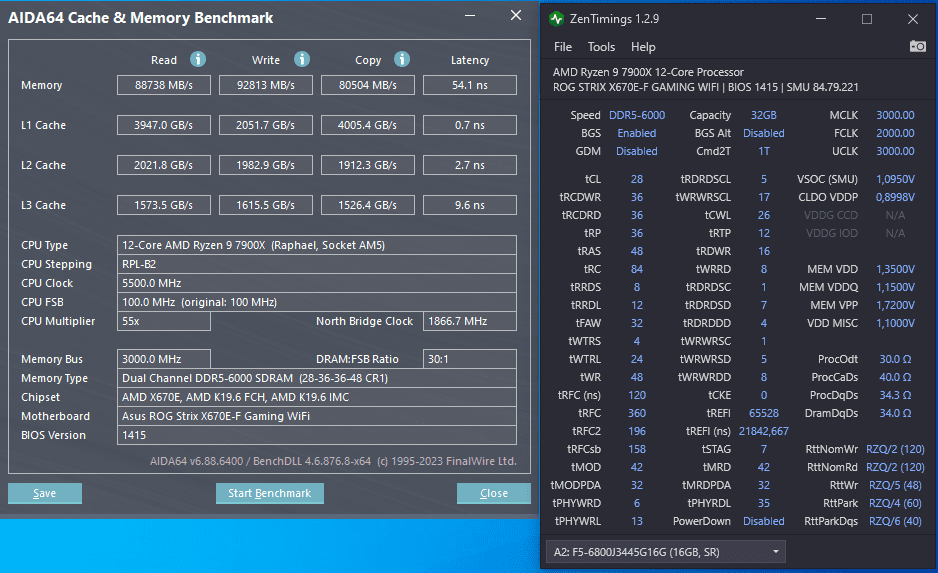

weil die Preise gerade so schön niedrig sind habe ich mir mal ein GSKill 6800 CL34-45-45-108 XMP 1,4V Kit gegönnt:
ich möchte dauerhaft nicht mehr als 1,35V VDD anlegen und bei 6000MT/s bleiben um da die Timings und Spannungen (vSoc, VDDIO etc) so niedrig wie möglich zu halten
VDDQ = VDDIO/MC - da habe ich die besten Erfahrungen bei 6000MT/s gamacht
daher scheint aktuell hier das maximum zu sein welches ich rausholen kann (Prime large FFT AVX 24h run all-core) 8-)
28-34-34-46-80 läuft mit 1,35V auch aber leider nur bench-stable :cry:
@LehmannE
poste mal bitte auch immer einen AIDA Durchlauf dazu - ansonsten sind die ZenTimings Werte ganz schwer bis gar nicht in Relation zu setzen
manchmal sind auch zu niedrige RAM Timings eher kontraproduktiv was Durchsatz/Latenz Werte AIDA angeht ^^

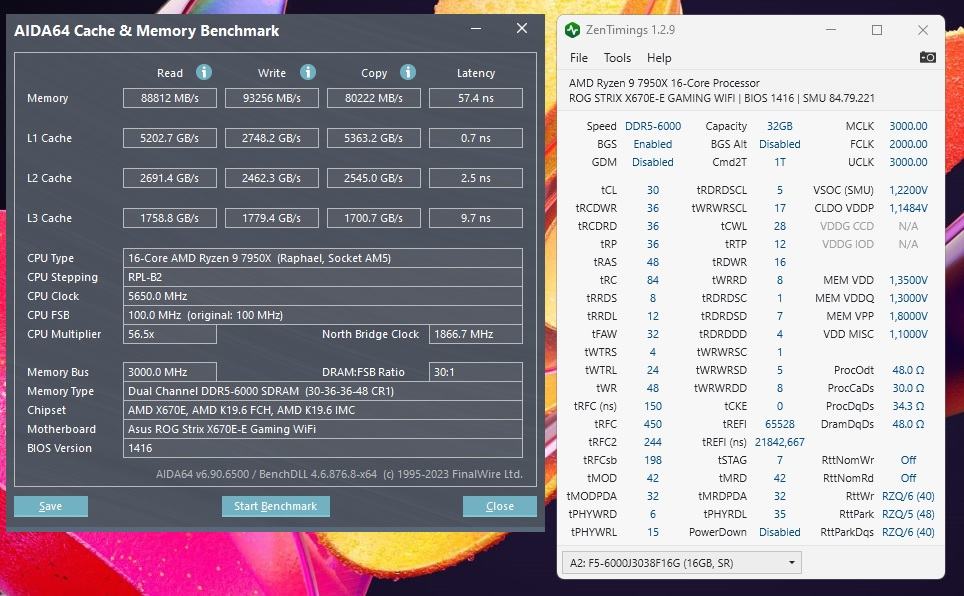

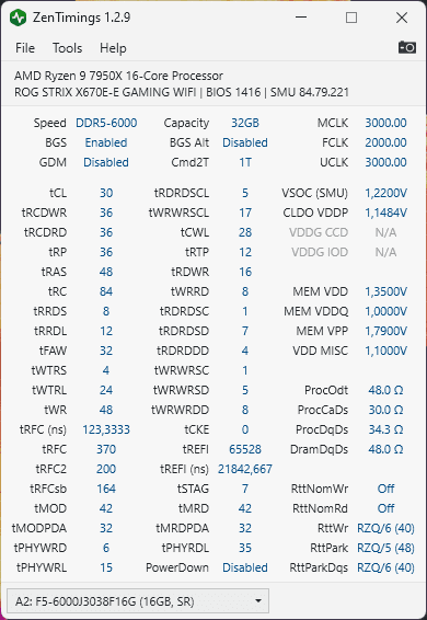

Hallo, habe ein bissel weiter gemacht!
Durch Hilfe von @LuxSkywalker und abschreiben von da! :geek::whistle:
G.Skill F5-6000J3038F16G A-Die
3 Stunden TestMem5 sind schon gelaufen.
Gruß Enrico

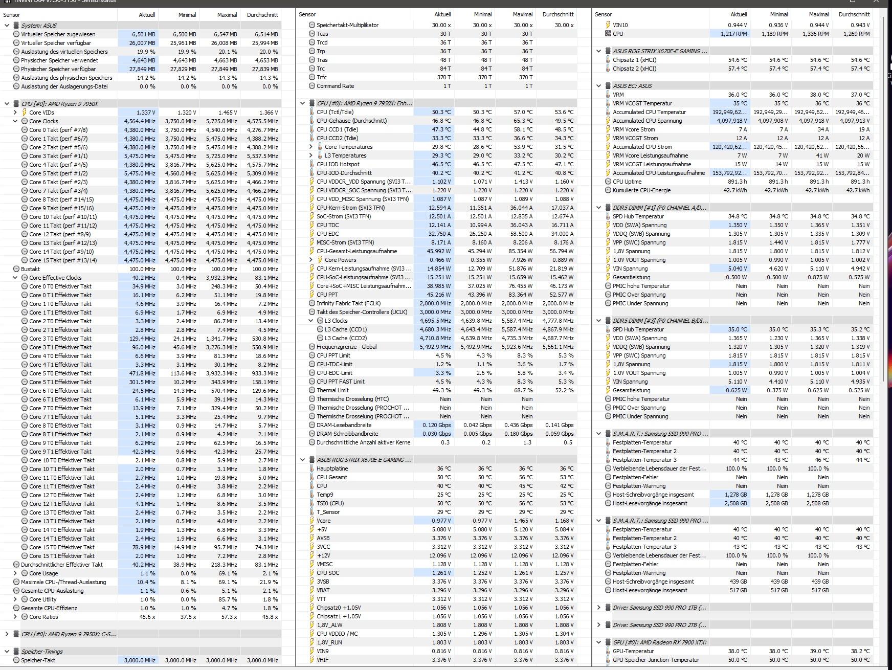

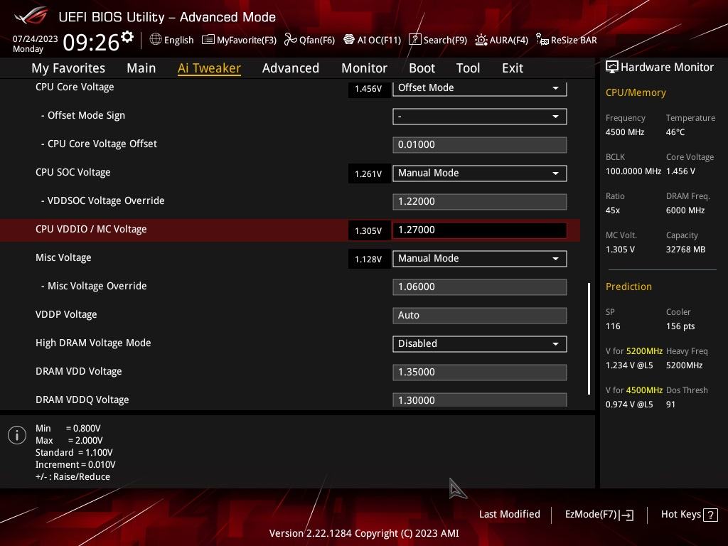

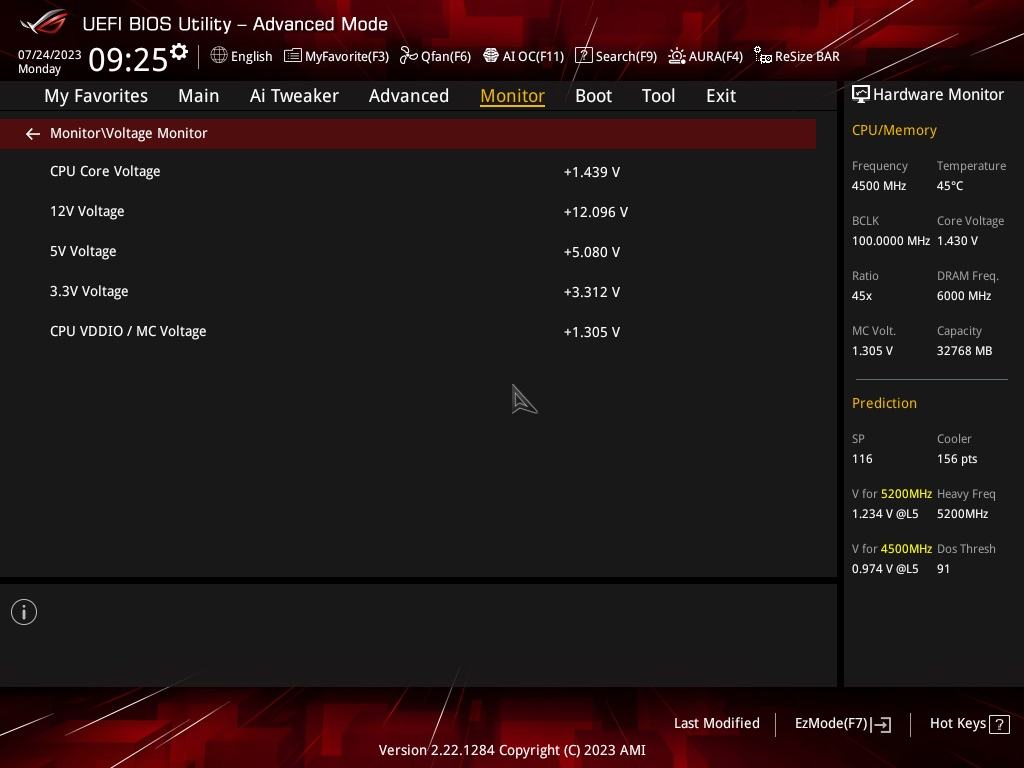

Hallo @LuxSkywalker sind die bei dir gleich eingestellt VDDQ = VDDIO/MC 1,15 Volt?
Ist das bei dir auch so, mit Abweichung in BIOS bei VDDIO/MC!
Habe im Bios Manuel 1,27000 V stehen. Davor in die Anzeige, steht 1,305 Volt. Das liest auch HWinfo aus.
Bei Last geht er auf 1,314 Volt.
Auf der ersten Seite ihr, steht das!
Für bestmöglichste Stabilität sollten VDDIO/MC (Speichercontroller) und VDD synchron eingestellt werden.
Müssten beide dann auf 1,35 Volt stehen?
Und DRAM VDDQ kann dann weniger eingestellt werden.
Gruß Enrico

Bin noch bei testen vom tRFC und da liegt er jetzt bei 370. Bei 360 kommt gleich Fehler in Prime.

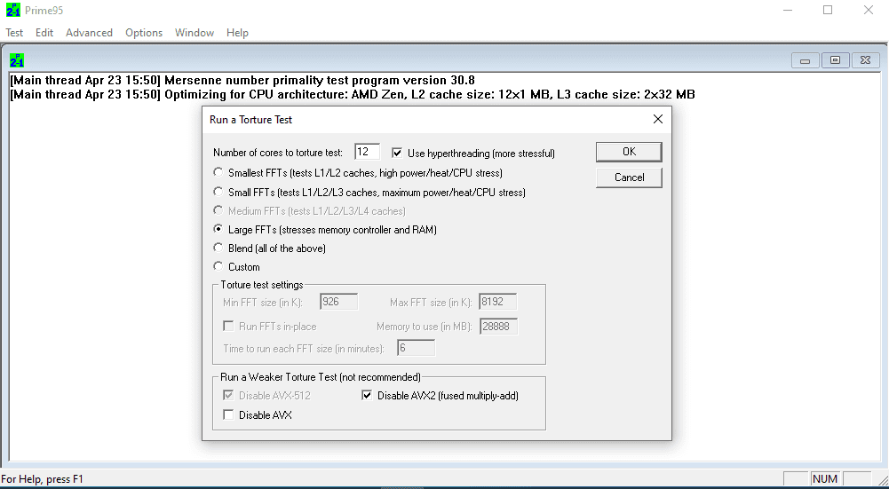

Bei Prime large FFT, kam Haken bei AVX-512 und AVX2 rein?
Wenn man den Strom runter nimmt!
Kann dann sein das der PC nicht startet, weil zuwenig ist?
Oder bei Prime kommen Fehler, weil das RAM, CPU nicht mehr richtig rechnen?

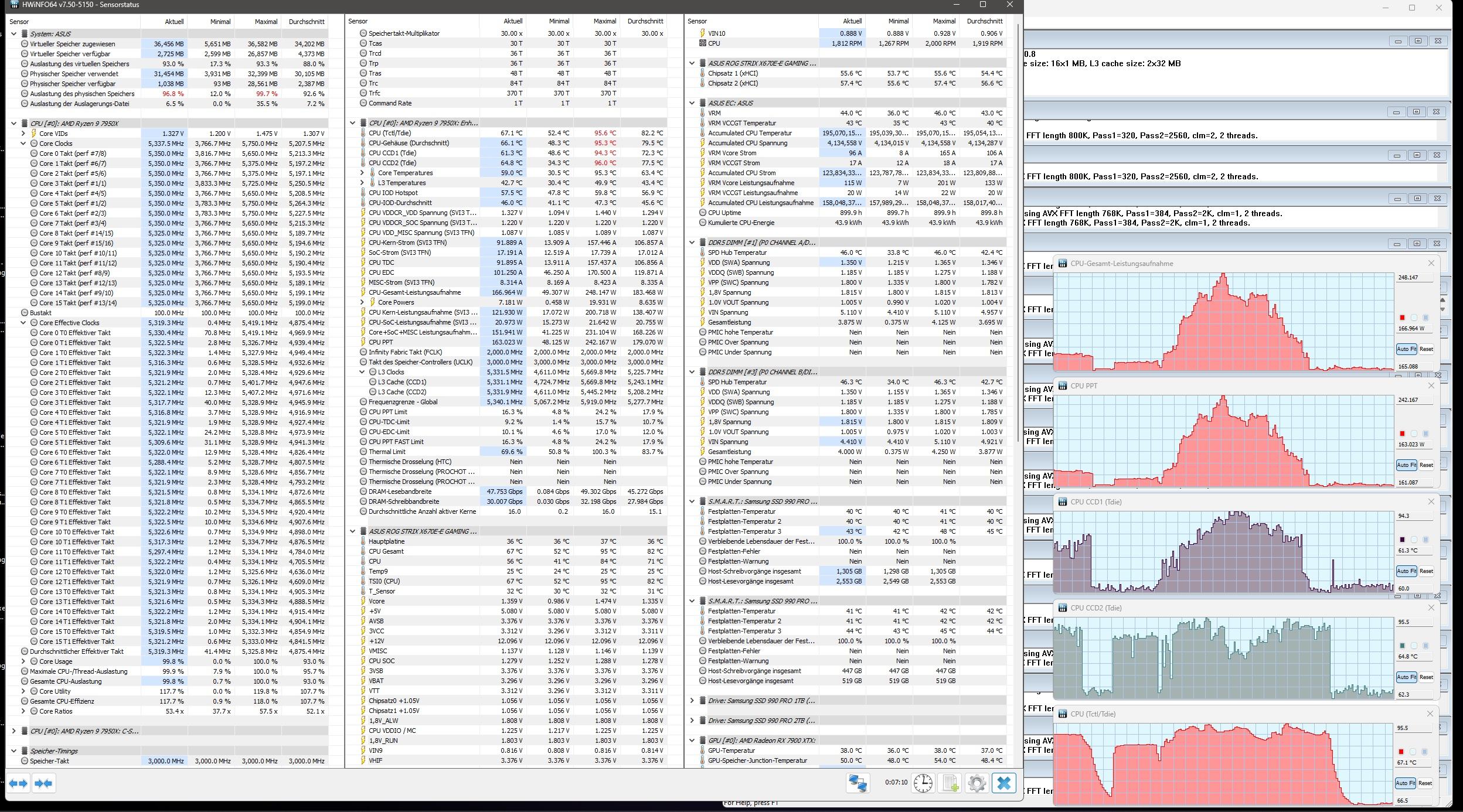

Update:
VDDIO/MC und VDDQ die Strom weiter runter nimmt.
Kann es sein das der CPU, PPT und Gesamt Leistung dann mehr nimmt? PPT max 270 Watt, CPU max 274 Watt
Gruß Enrico

du reduzierst die Spannung nicht den Strom 😉 und ja, kann sein das die Kiste nicht mehr bootet und ja, kann sein das Prime dann Fehler wirft :-)
bzgl. deiner Frage wegen Gesamtleistung: keine Ahnung habe ich so noch nicht explizit drauf geachtet - ich weiß mit Sicherheit wenn du SOC Voltage ordentlich reduzieren kannst das dann auf jeden Fall zum boosten mehr Strom zur Verfügung steht - die CPU also kurzfristig höher takten kann.
Ob dies jetzt bei VDDIO auch so ist kann ich nicht sagen 🤐

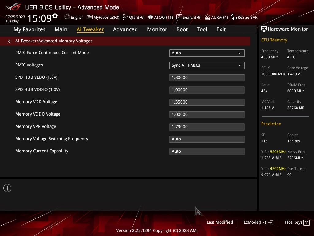

Habe ein bissel weiter gemacht, mit der Spannung zu reduzieren. :-)
Bin jetzt bei VDDIO/MC und VDDQ 1,18 Volt. Bild wurde beim Start gemacht. Lief jetzt mit Prime 5 Stunden ohne Fehler.
Gruß Enrico
Der Unterschied VDD zu VDDQ darf bei mir nicht größer als 200mV betragen. Sonst wird mein System wackelig.
Das wird u.U. aber bei jedem anders sein :-)
Wenn ich das richtig versteh!
Ist bei dir VDDIO/MC, VDDQ 1,15 und VDD 1,35.
Gehst mit VDDIO/MC, VDDQ weiter runter, kommt Fehler bei dir.
Kann man mit VDD auch runter gehen?
Weil @Holzmann auf sein Bild VDDQ und VDD 1,175 Volt hat. Weiß nicht ob VDDIO/MC auch 1,175 hat.
Gruß Enrico
korrekt
Weil @Holzmann auf sein Bild VDDQ und VDD 1,75 Volt hat. Weiß nicht ob VDDIO/MC auch 1,75 hat.
also erstmal hat @Holzmann da 1,175V stehen 🤐
des weiteren würde ich vermuten das er mit mit einem 6000er 64GB Kit real nicht mit so wenig Spannung auskommt. ZenTimings kann die Spannung bei RAM Overvoltage nicht mehr sauber auslesen. Ich würde vermuten das die reale Spannung deutlich über 1,4V liegt - ansonsten wäre das ein außergewöhnlich gutes Kit 😇
klar kannst du versuchen VDD bei dir zu senken, kommt auf das Kit und die eingestellten Timings an ob das funktioniert 😎

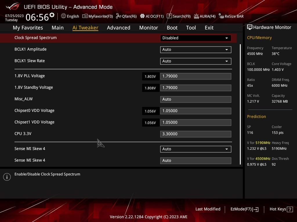

Was mir so aufgefallen ist! Wenn man weiter runter geht. Schwankt die Spannung sehr beim RAM bei HWinfo. Min 1,155, max 1,305 durch 1,170.
Die 1,8 VPP Spannung ist gut fest. Steht im Bios auf 1,790 V.
Die 1,0 und 1,8 V Spannung bewegt sich auch viel. 0,975 bis 1,020 und 1,800 bis 1,815 V.
Bei die 1,8 V Spannung im Bios, kann man nicht auf 1,790 V machen. Geht gleich wieder auf die 1,800 V. 🤔
