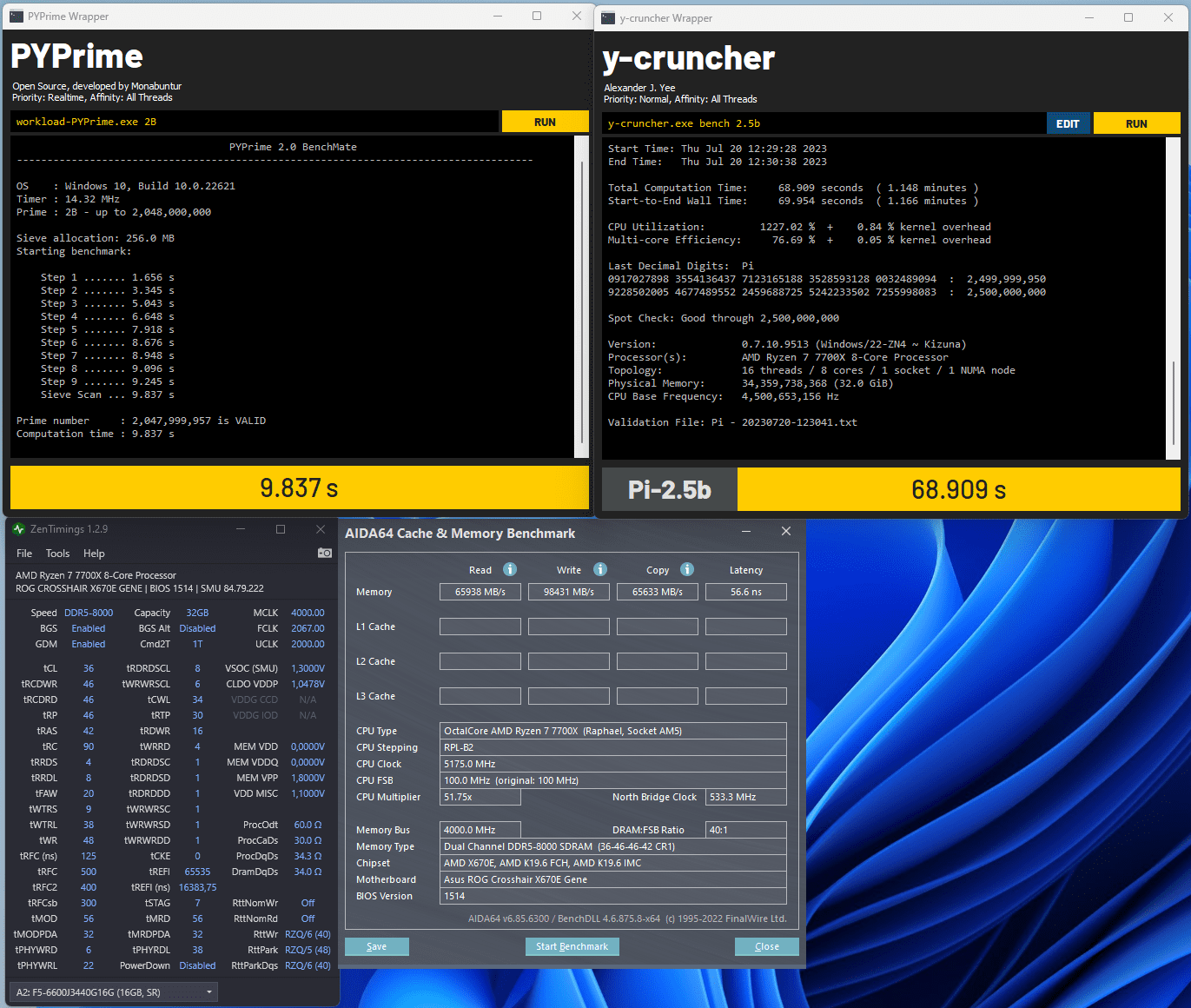

So folgendes habe ich nun nach ca 8h tuning/benching erreicht. Als Ziel hatte ich möglichst gute AIDA/PyPrime/y-cruncher Werte zu erreichen. Stabilität kam danach.
Das System läuft halbwegs Stabil. Man bekommt ca alle 30min 1 Fehler bei Memtest Pro. Die Werte sind ganz gut, aber nicht besser als mein DDR5 6200 mit tuned timings welches komplett Alltagsstabil ist. Deshalb werde ich wieder auf 6200mhz wechseln (vielleicht probiere ich nochmal 6400mhz was mit den alten AGESA Versionen nicht ging).
Folgendes habe ich eingestellt um die 8000mhz auf meinem Board stabil zu bekommen:
DOCPII Aktiviert
DDR5 Frequency auf 8000 gestellt
FCLK auf 2066 (mehr schafft mein Chip nicht)
SOC auf 1.3V
VDDIO/ MC Voltage auf 1,3V
VDDP auf 1,050V
DRAM VDD auf 1,435V
DRAM VDDQ auf 1,435V
Power Down Disabled
Memory Context Restore Disabled
UCLK Div1 mode auf UCLK=MEMCLK/2
Dazu dann noch die hier zu sehenden timings die wie gesagt nicht Alltagsstabil sind:
Welches Board/bios und Ram verwendet wurde kann man aus dem Screenshot herleiten (Ram ist Hynix-A Die).

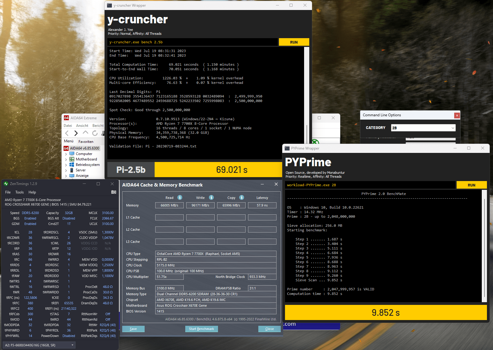

Hier nochmal mein DDR5 6200 mit tuned timings (da waren aber Hintergrundprozesse offen weshalb die Latenz etwas höher ist als bei dem 8000mhz):
Fazit: Zumindest für die 6/8 Kern CPUs mit nur einem Chiplet ist das neue Feature mehr Spielerei als wirklich ein Mehrwert da die Mehrleistung praktisch nicht vorhanden ist und teils sogar schlechter ist als vorhher.
Es ist natürlich cool sagen zu können das der RAM auf 8000mhz läuft aber bringen tut das ganze nichts. Wer also vorher bereits ein gut eingespieltes RAM OC hatte mit zb 6000/6200mhz ist besser damit beholfen dieses weiter zu verbessern oder die Zeit für anderweitige Dinge zu verwenden zb Zocken :)

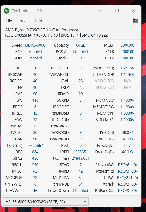

Blick hier nicht mehr durch, habe das Asus Bios 1514 drauf und ein gSkill 2x32 6000er CL30 Kit auf Expo1 geladen aber warum stellt er mir jetzt den UCLK auf 1500??
Und wo kann ich das im Bios umstellen, wie heißt dort die Funktion für den UCLK?
UCLK=MEMCLK musst einstellen.

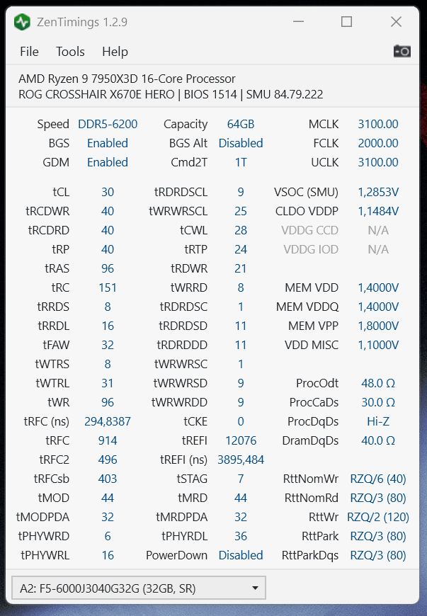

Hab seit heute ein GSkill 2x32GB 6000er CL30 problemlos am laufen, das Kit steht aber bei meinem Asus Board auch auf der qvl.

Sind diese hier, haben Hynix drauf. ob es A Dies sind weiß ich noch nicht aber 6200 waren kein Problem, mehr hab ich noch nicht probiert:

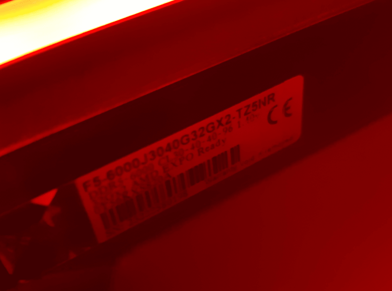

Müsste ich hier nachschauen
Hab aber kb den PC vom Tisch zu demontieren und aufzumachen :d
Schade das man die Version nicht per Software auslesen kann
Hoffe man kann es erkennen?
Hynix bestückte Riegel laufen eigentlich 6000@CL30 mit 1,35 V. Auch der TRAS Wert sind bei deinen 76 (Hynix bei den Specs eigentlich 96), was eher für Samsung NANDs spricht.
Dann müssten deiner Aussage nach das alles Hynix sein
@Holzmann, Vielen Dank für Deine Bemühungen auch wenn ich den Dimmhersteller/ Revision/ Modell nicht erkennen kann. Egal, vemute die "besten" Hynix Dimms und das da noch Spielraum for OC sein wird. Schwanke immer zwischen Corsair und Gskill RAM. Beide snd gut. Aktuell bin ich auf dem Gskill Trip.
Daqnke und l. G.
Karl
Hynix ist es auf jeden Fall, glaub 820A steht für A Die aber das müssten die Experten hier erkennen können....

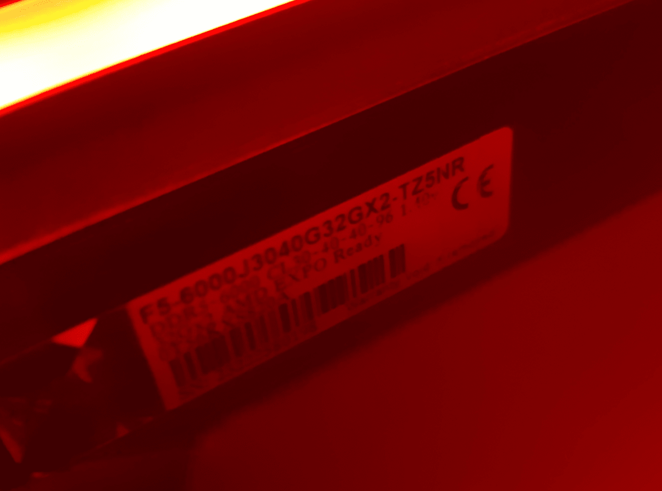

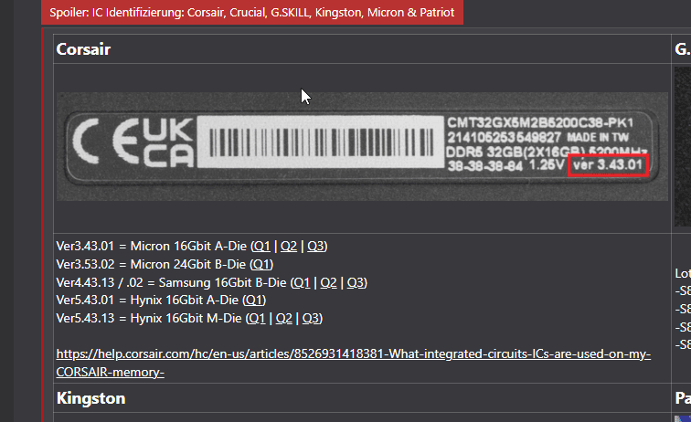

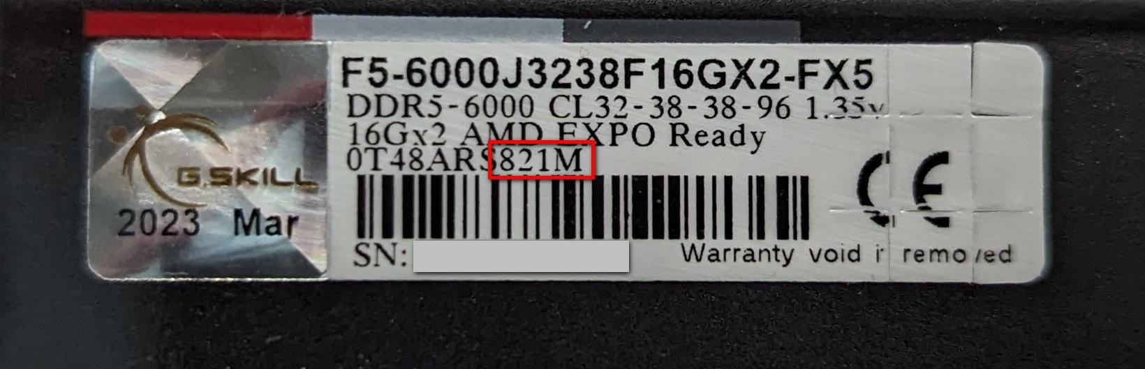

ich weiß zwar nicht was du mit diesem Post sagen willst aber so schwierig kann das nicht sein ->
ganz nebenebei ist ein wenig eigeninitiative auch nicht verkehrt - ständig immer wiederkehrende Fragen die schon zigmal thematisiert und beantwortet wurden und welche mit ein wenig suchen, lesen und verstehen auch selbst beantwortet werden können...
der Screenshot oben zeigt übriges - wie sollte es auch anders sein - ein Kit mit M-Die
