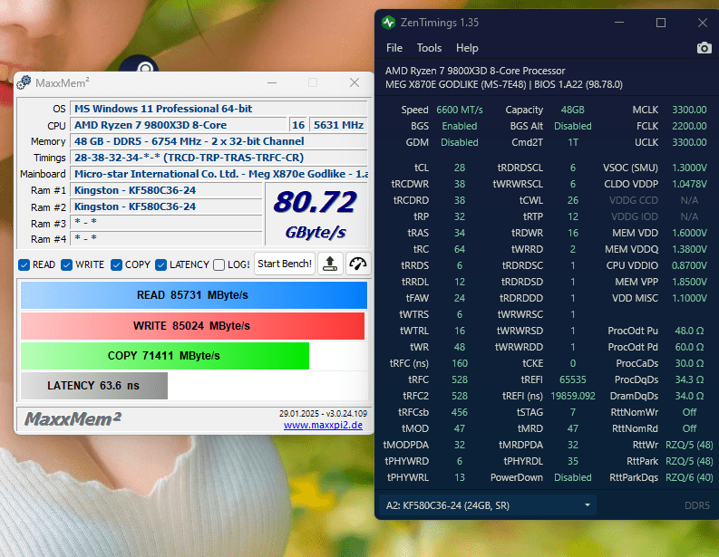

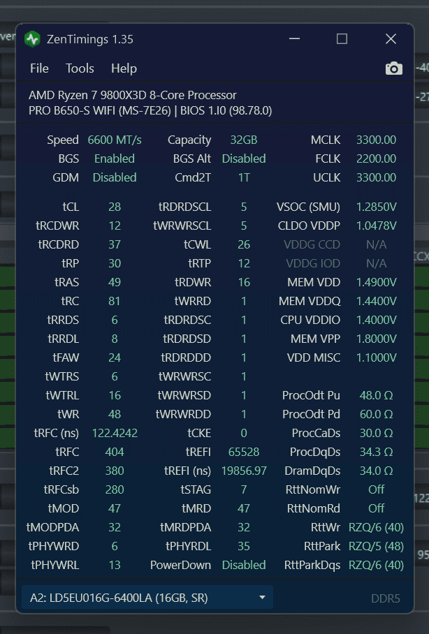

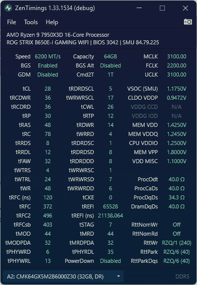

Ich denke mal du hast da noch Potenzial bei den Timings, das M-DIE kann ich ja nicht ganz so straff ziehen.
Aber guckst du selbst das geht ziemlich straff.Das kann auch CL28-38 aber brauch halt 1,55V dann bis 50°, also brauch eigtl. ca. 1,57V rum, oder unter 1,55V unter H2O.
mhmhmh ja ich hatte trfc schon auf 160ns mit den A ohne Spannungen zu erhöhen, tm5 9 Runden okay aber Karhu bei ~1500 1 Fehler. Ich lass es so, ist ganz okay für 1,45VDD SOC <1,2......
Ich Nappel hab auch das falsche Bild gepostet, bzw. vergessen selber einzustellen 😅 .
Eigtl. meinte ich tRCDWR auf 14 das bringt halt nochmal was und ja da hast du völlig recht das kostet schon etwas Saft.
CL28 sieht ganz klar schöner aus, aber nur mal so als idee wieso kein CL30 mit 1,4V und dafür harte timings, das ist halt einfach schneller.
Ich fahr aktuell auch 6600CL30@1,45V, da brauchst du nicht viel Saft und ein entspanntesres CL ist auch nicht so Temp empfindlich.

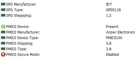

Dummerweise hat das Kit einen locked PMIC und CL28 sind mit 1.43V noch nicht stabil.

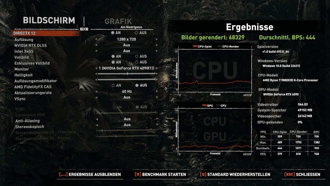

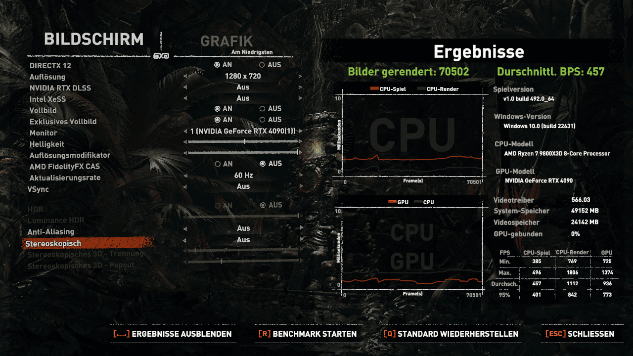

Hier mal als vergleich beides gleicher Takt CPU nur 6600/2200 30-39 mit Subs vs. "Expo" 6000/2000 30-38 ohne subs.
Und auch EXPO ist ja quasi schon Ram OC
360 zu 385, genau das sag ich ja. Das sind 4% lows…

wenn ich mich nicht verrechnet habe, dann sind es fast 7% Unterschied - das ist nicht wenig. Allerdings gebe ich dir Recht, dass dieser große Zeitaufwand sich schwer damit rechtfertigen lässt.
Ich glaube aber nicht, dass hier jemand explizit deswegen seinen RAM soweit treibt. Es geht doch mehr um das was geht und bei mir waren es halt mal die 8000, was aber leider nicht funktioniert.
Glaube eh die 1%lows werden mittlerweile überbewertet. Irgendwie hat Onkel Igor damit angefangen, aber bei heutiger Hardware mit 4090 und schneller CPU da sind die lows teilweise nur ein paar ms sichtbar im Messwert bei einem Durchlauf von 60 Sekunden. Für Competitive ist eher Latency Optimierung das wichtige bei einem aktuellem System.
Man darf halt nicht vergessen, dass sich nur eine Minderheit eine 4090 oder ähnliche Boliden in den PC hängen kann / will. Mit einer kleinen Graka können ein paar Frames schon über spielbar oder nicht (mit)entscheidend sein.
Ein paar min FPS (1% Lows) entscheiden sicher nicht über spielbar oder nicht und damit das RAM Tuning schon gar nicht. Mit einer kleineren GPU wirds das auch eher noch unwichtiger, als mit einer dicken GPU, wo die CPU wirklich was zu tun hat.

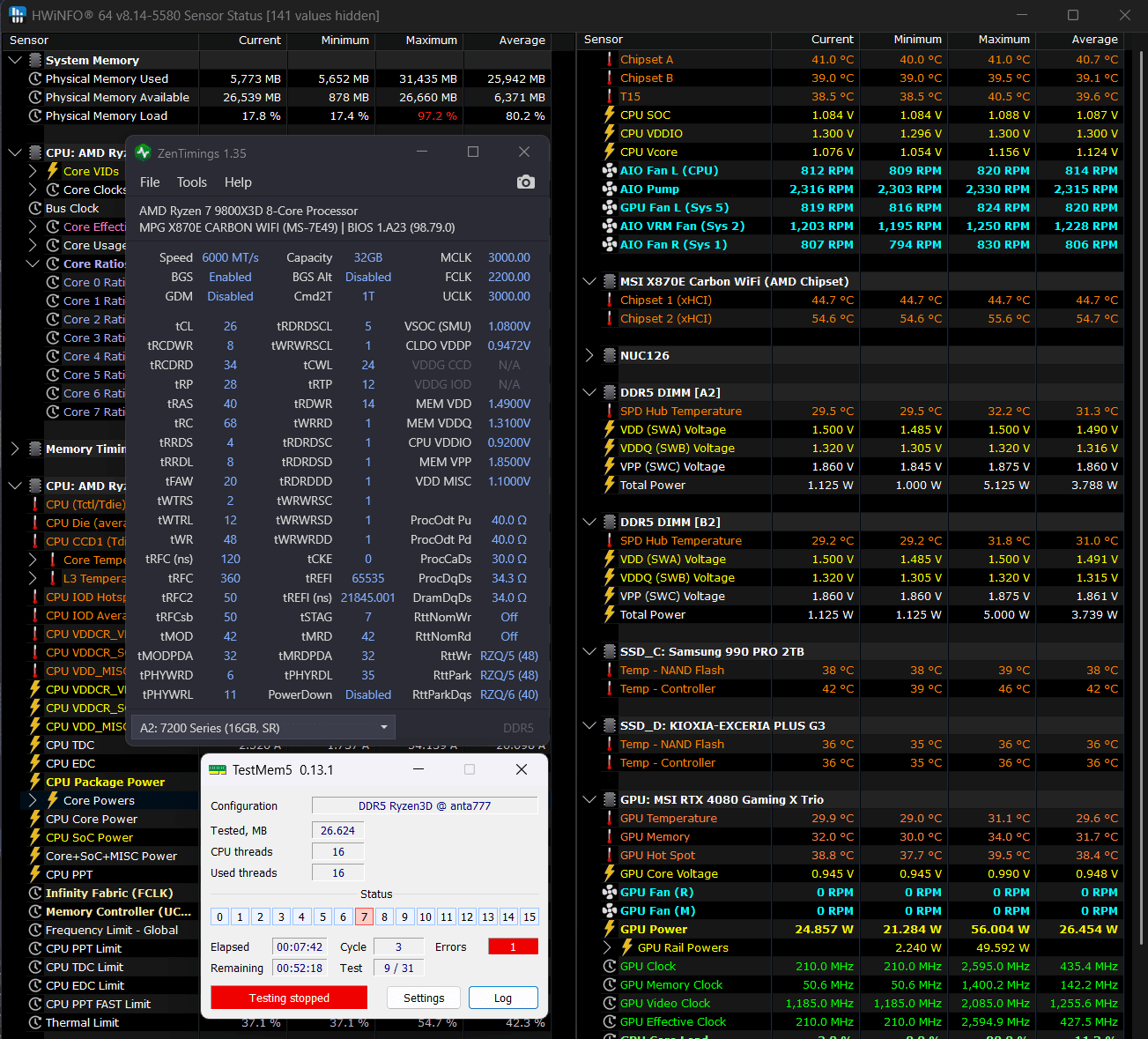

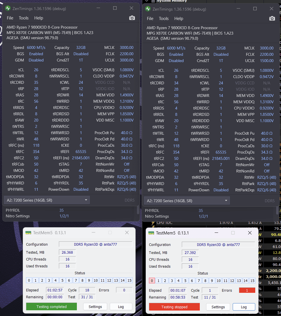

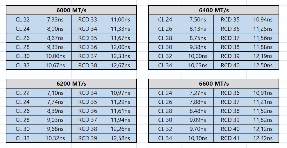

Wird auch ein 200€ oder 300€. Ist einfach ein IMC Limit
RCD skaliert so gut wie gar nicht mit Spannung (VDD & VDDQ), aber funktioniert bei niedrigen Temperaturen.
Wenn es aber im Memtest nicht stabil ist, würde ich auf 35 hochgehen.
Ok, das erklärt natürlich dann einiges. Hab nämlich alle möglichen Spannungskombinationen und Widerstände durchprobiert, und dennoch Fehler im Stresstest gehabt. Auch mit sehr kühlem RAM (~30°C).
Bezüglich RAM hatte ich mich das sowieso gefragt, ob ich mit einem anderen Kit tRCDRD 34 (dauerhaft) stabil schaffe. Wenn's aber eher ein IMC Limit ist, brauch ich mich nicht nach einem neuen Kit umschauen. Mit tRCDRD 35 läuft's immerhin fehlerfrei durch.
Kannst du ganz einfach testen wenn du auf 2:1 umschaltest und es dann läuft. --> IMC Limit
tRCDRD 35 & UCKL 3000 vs tRCDRD 34 & UCKL 1500
Dauert keine Minute und schon haut es mir Fehler raus mit 34. Mit 35 läuft es easy über Stunden. Also RAM Kit mag nicht 34.
Gehört halt auch eine Portion Glück dazu, kann nur ein IC sein der RCD34 nicht mag & schon kommen Fehler...
Die Garantie bei einem teuren Kit, das es funktioniert, hast du auch nicht.
Zu deinen Nitro Einstellungen: 1-2-1 für 6000 ist recht unüblich, sollte auch mit 1-2-0 gehen, was der Latenz zugutekommt.
Danke für den Tipp. Auch mit Nitro 1/2/0 läuft's im TM5 soweit stabil. Timings/ Settings sonst unverändert. Gibt's sonst noch Stellschrauben?
Sieht schon alles sehr ausgereizt aus, würde nichts mehr verändern, bringt auch wirklich nichts mehr außer Instabilität.
