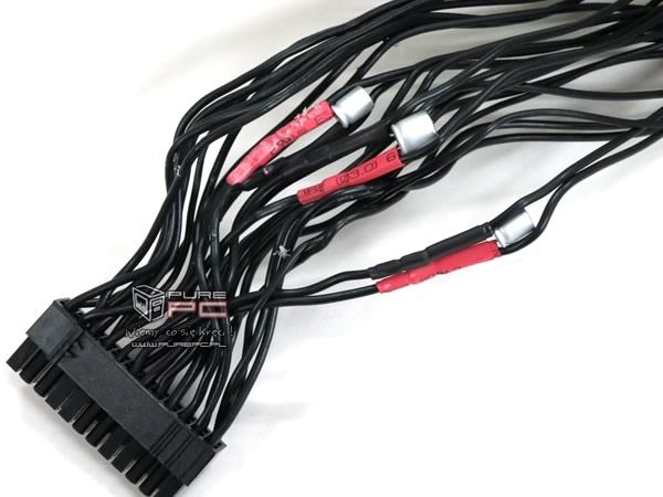

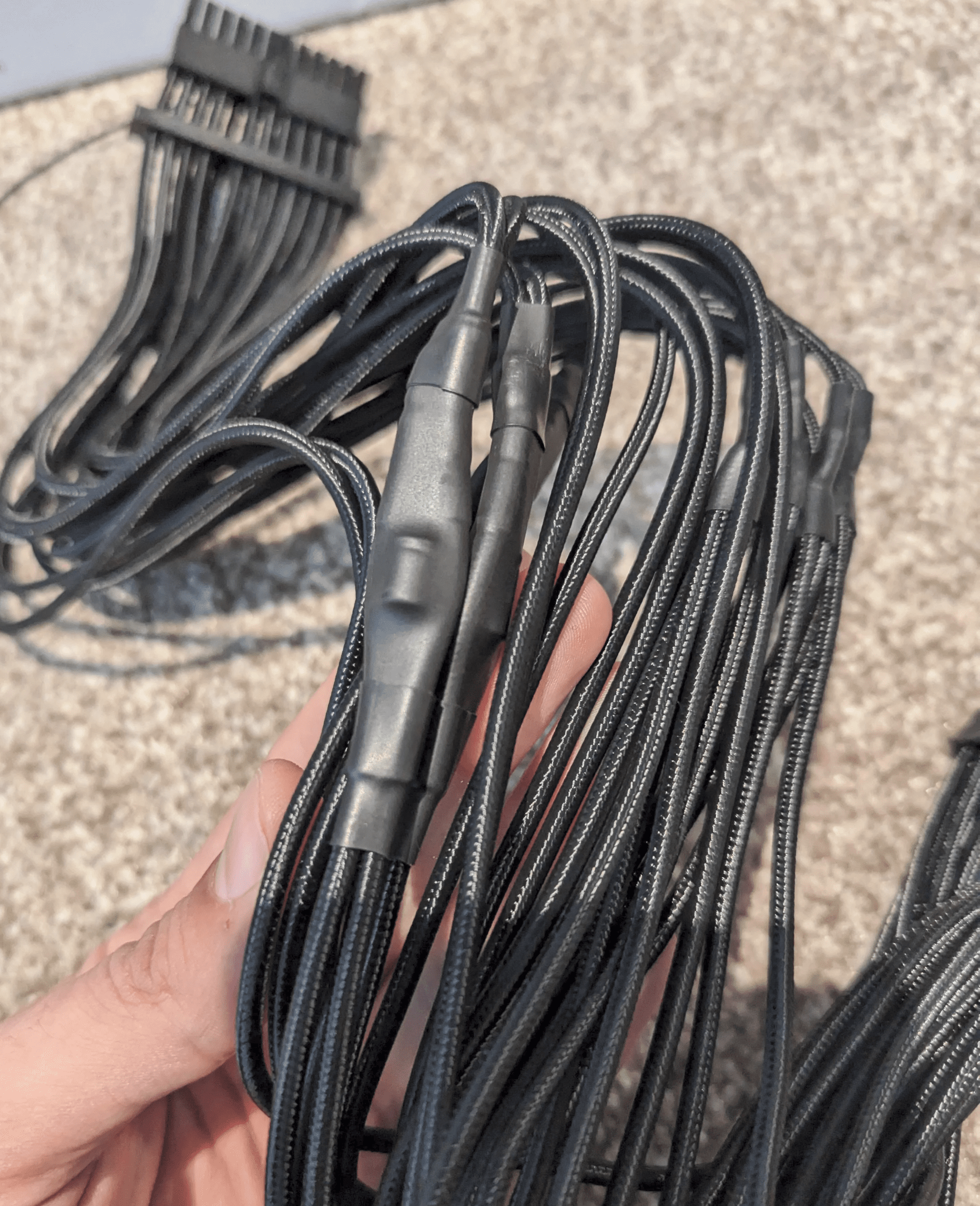

cool, also eine art Entstörung.
Sowas Ähnliches hat Corsair bei ihren Pro Kabelsätzen. Kleine Kondensatoren als Entstörfilter. Gibt's schon ziemlich lange.

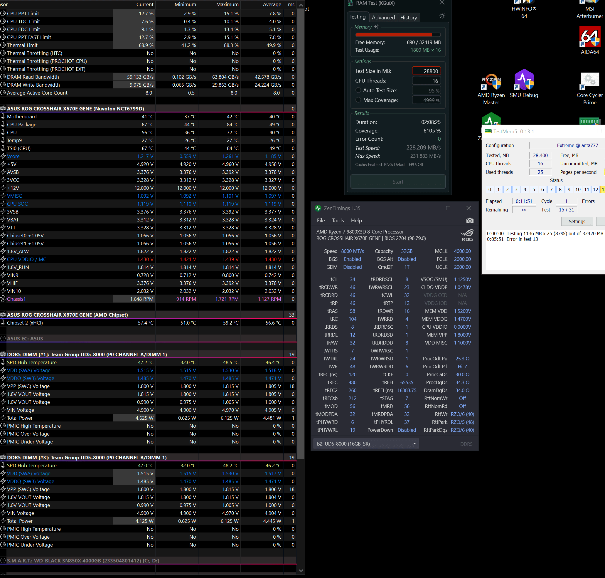

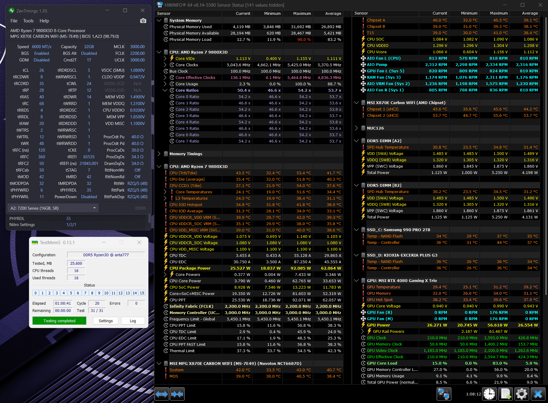

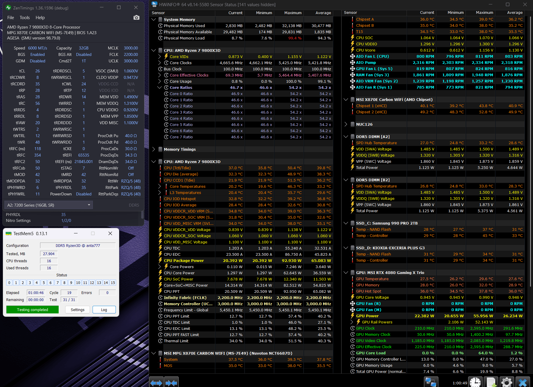

Habe meine Konfig noch einmal rausgeholt und bekomme jetzt einen Fehler #13 in TM5... 1smus 2h und auch im Anta777. Karhu lief ~6k schonmal durch. Wenn ich an der VDIMM drehe nach oben oder unten, kommen auch andere Fehler dazu :/
Mem VPP auf 1,81 würde ich versuchen.
Ich würde die vsoc etwas erhöhen bei 8k kann das helfen.
Ich versuche gerade die Riegel aktiv zu kühlen um zu sehen was da möglich ist. TM5 keine fehler auch nach 5std nicht
VDD war vorher 1.48 VDDQ 1.44 VDDIO 1.44

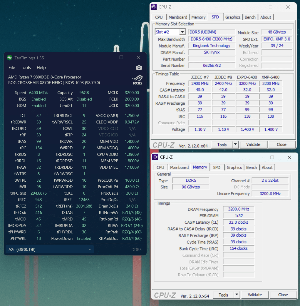

So, ich bin gerade mal auf das neuste Bios 1003 (Agesa 1.2.0.3a Patch A) vom ASUS X870E Hero gegangen und nun kann ich auch ohne Probleme das EXPO Profil von meinem 96GB Kingbank 6400Mhz C32 Kit booten, was vorher nicht mal ansatzweise möglich war. Darauf kann ich nun aufbauen und ein gutes Setting finden. :)

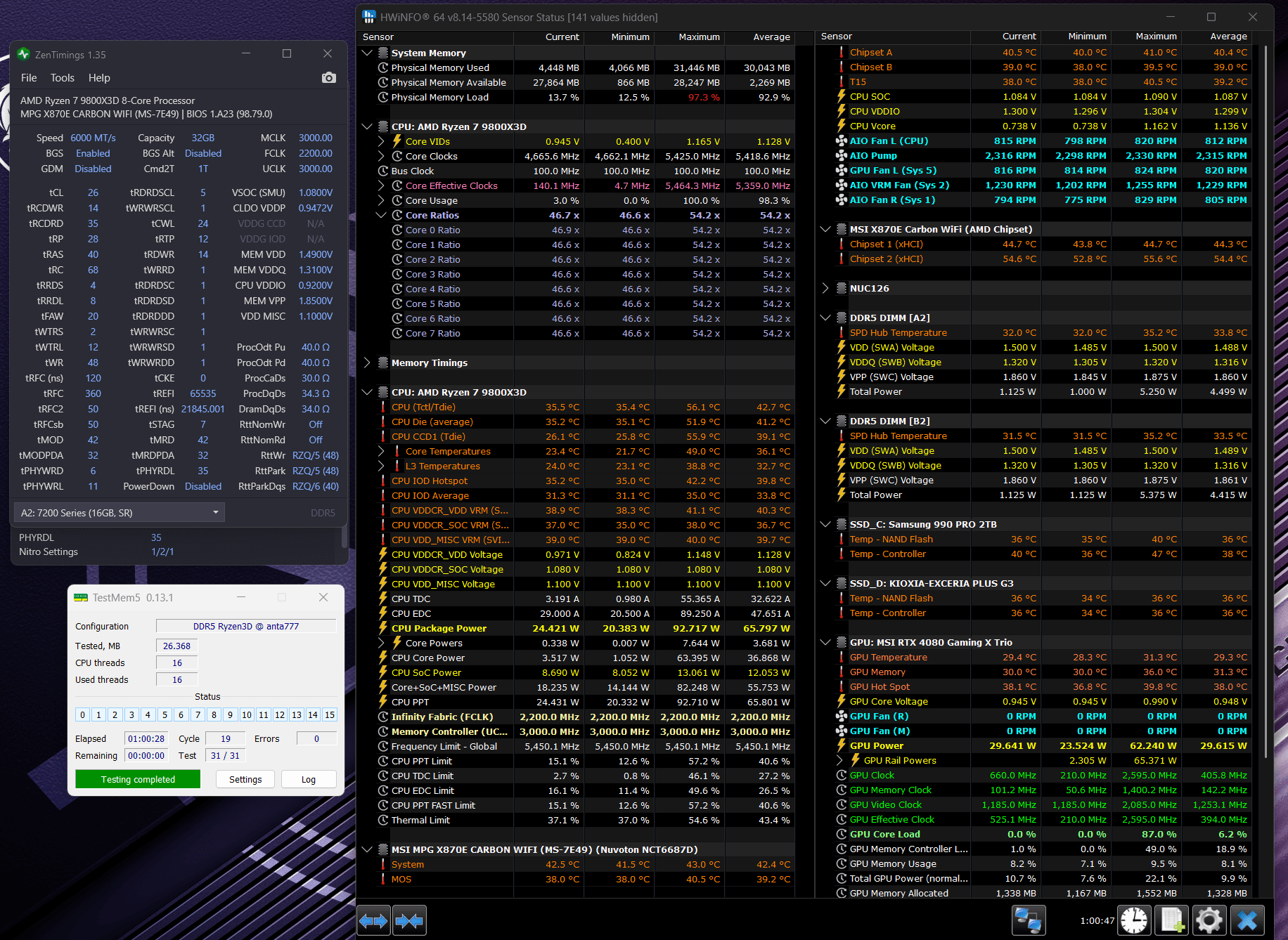

Der MSOC liegt bei den 6000CL28ern bei 1.2V, MEMVDD(Q) bei 1.4V... Insgesamt läuft der mit PBO all core +200 und -25 hübsch stabil... (Kniefall in Richtung @RedF hatte ich ja schon :d)
Die +200 und - 25 PBO lohnen sich auch net 👍 lieber Stock und PBO - 25

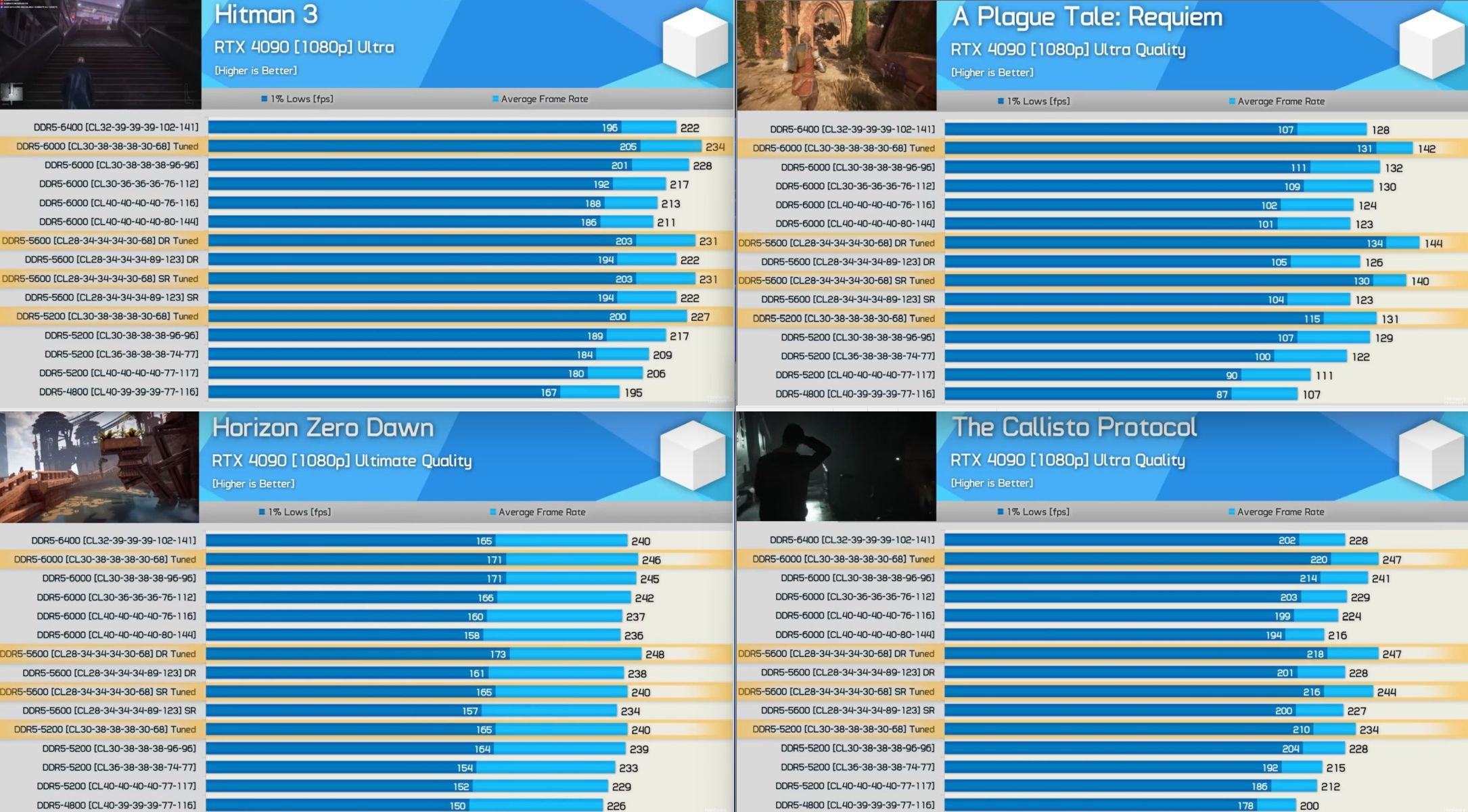

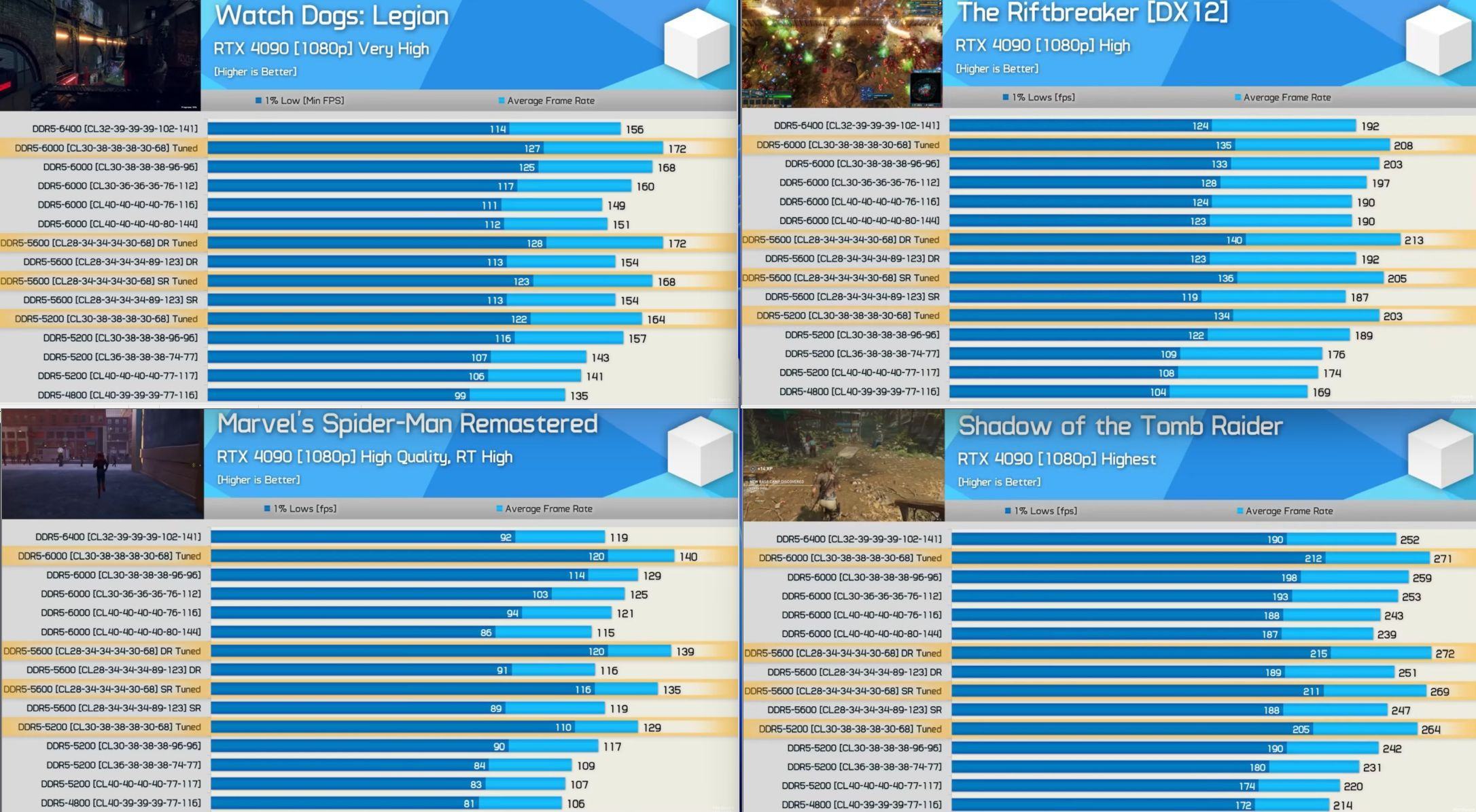

Ist auch in etwa das, was HWU im RAM Testing mit Ryzen 7000 damals gezeigt hat:
Selbst ein 5200er Profil mit entspannt getunten Timings (Buildzoid EZ timings) outperformt ein 6400er EXPO Profil teils deutlich. Ryzen liebt halt geringe Latenz. Wie viel davon noch beim 7800X3D/ 9800X3D ankommt, sei mal dahin gestellt. Für mich ist das hauptsächlich der Grund, warum ich bei 6000 MT/s bleibe und einfach nur die Timings stramm ziehe + Spannungen runter.

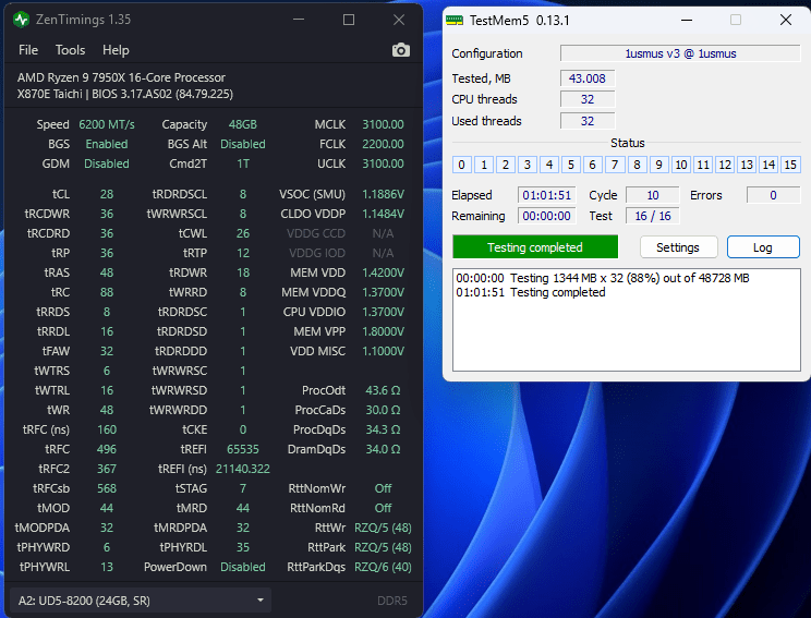

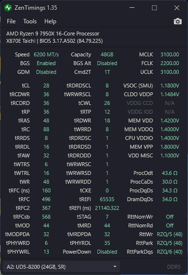

Aktuelles 6000er Setting läuft mit vSOC 1.080v soweit stabil. Vermutlich geht auch weniger, wollte aber erstmal alle Timings in Ruhe mit dem Setting testen:
VDD ist auf 1,490v, aber CL26 braucht halt einfach Spannung. Für mich jetzt nicht sonderlich schlimm, da RAM-Kühlung reichlich vorhanden ist. Mal gucken wie weit man tRCDWR noch runterziehen kann.

Ich bin baff. Trp 32.. Dass das überhaupt bootet bei den Sticks..
Aktuell fällt mir eigentlich auch nichts besseres ein, als mal von 32GB upzugraden, CPU passt, GPU auch.
Vermutlich muss ich mich halt dann von meinen "geliebten" 8000MT/s verabschieden, aber ist ja eigentlich auch relativ egal. Singlesided wäre halt nur 48GB möglich, aber da da finde ich den Sprung zu wenig...
Naja mal schaun, was die nächsten Wochen noch so rauskommt mit 2x48GB. :)

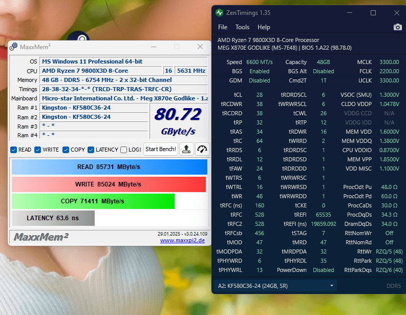

Die lassen 6400 im 2:1 Modus laufen...
Danke für den Hinweis, hatte ich übersehen. Gut, am Ende ändert es nichts an der Aussage. Optimierte Timings (bessere Latenz) scheint Ryzen zu lieben.

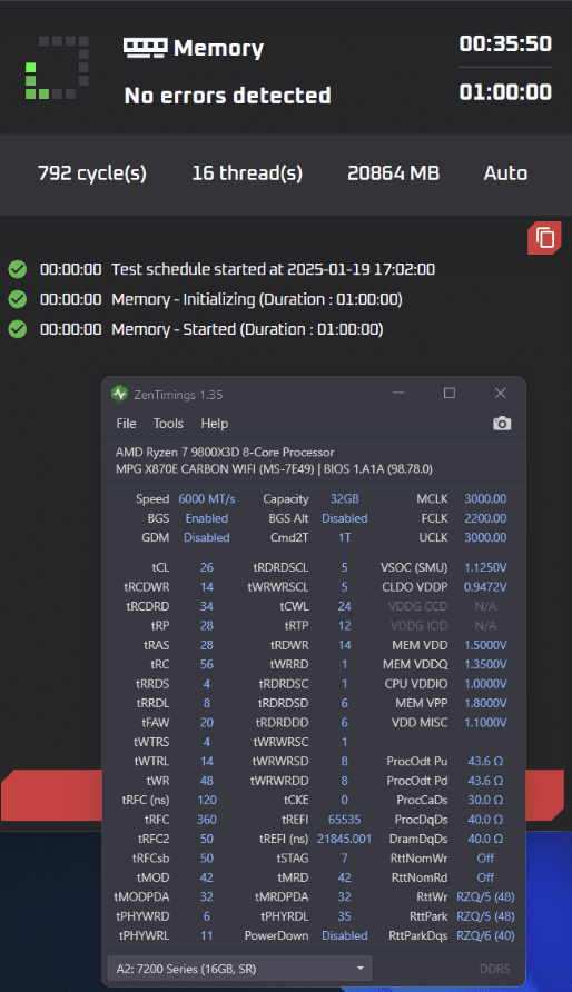

tRP 26 hatte ich schon probiert. Booten und benchen kein Thema, schmeißt aber recht schnell Fehler im Stresstest.
tRCDWR 8 scheint wohl auch zu laufen. Ob's jetzt wirklich was bringt, kA.
tRCDRD 34 haut leider Fehler raus :cautious: Naja, für'n 100€ Kit will ich mich nicht beklagen.
