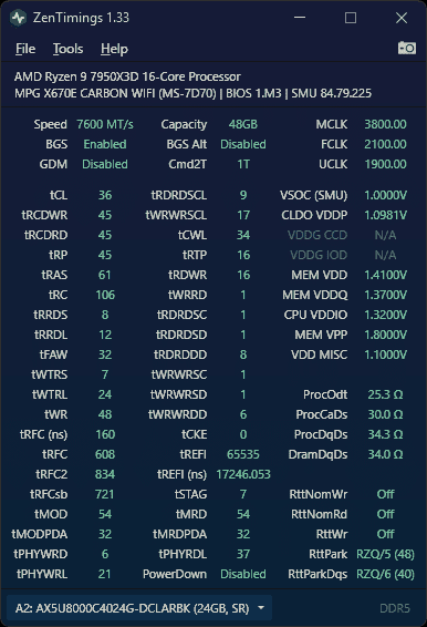

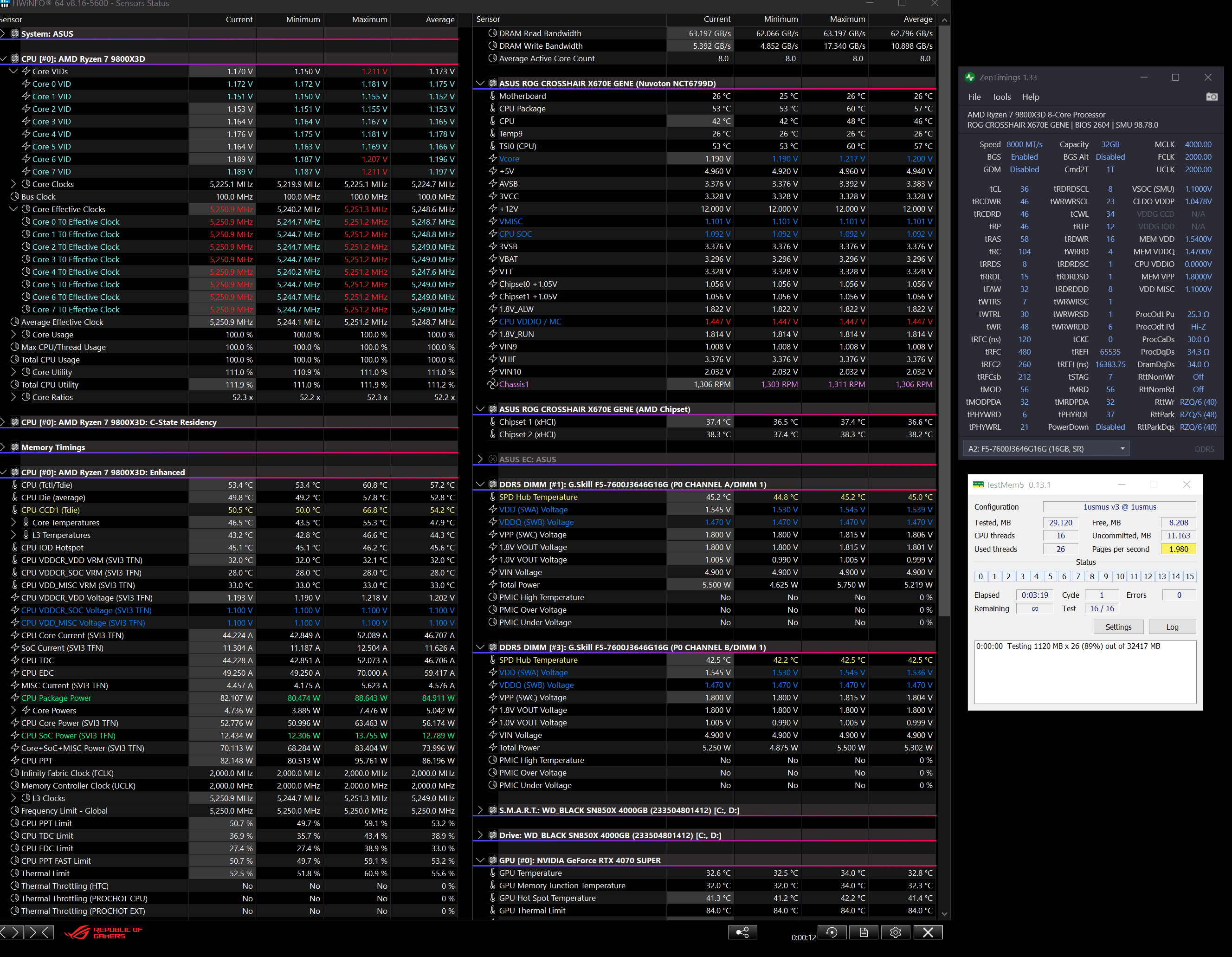

@Vince96 Das G.Skill Kit wieder rein, 8000er setting geladen, läuft wieder... Also irgendwas mag die Lexar ab 7000+ nicht.
MEM VDD 1.8V zeigt das Zentimings richtig an? XMP/Expo 6000 bei 1.1v und bei 7000 1.8v scheint mir etwas drüber zu sein selbst bei nicht hynix.
Auslesefehler. ZT funktioniert bei den APUs nicht richtig.

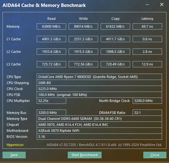

Bringt das optimieren des RAMs in Games spürbar mehr Performance? Ich habe mir jetzt zum 9800x3d Build ein 64gb 6400CL32 Kit bestellt. Einfach XMP laden und fertig ?! Ggf. tRFEI auf 65535 setzen und man ist gut dabei oder ?

Auf AMD bzw X3D nicht, auf Intel schlägt das richtig geil durch. Das ist so ein wenig der Wermutstropfen am 9800X3D. Die 6400C28 zB. sind geil, waren auch bissl Arbeit, aber der Prozessor hängt einfach nicht so sehr am RAM (Limit) xD
XMP/EXPO mit bissl tREFI reicht eigtl, der Rest ist nur Spielerei, ebenso wie irgendwelche Ambitionen bezüglich Takt/CL, das wirklich wayne, ob 6000/6200/6400, absolut wurst!

"Spürbar" ist subjektiv. Du canst aber davon ausgehen, dass Änderungen up ca 10% "spürbar" sind. zB 60 vs 66fps. 50 vs 55kmh, 1000 vs 1100 nits usw...
RAM OC ist in der Regel nicht "spürbar".
Sind aber keine 10%. Daher nicht spürbar…
Zum Benchen ganz nett, für Gaming sinnfreie Mehrausgaben

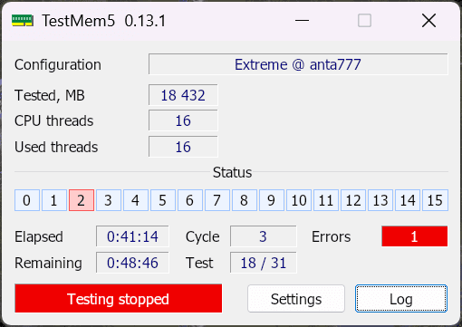

Habe ARdPtrInitVal = 1 schon versucht. Klappte nicht, da der mismtach 35 zu 37 war.
123ns (für 32er Schritte) habe ich auch schon probiert mit vdd = 1.4V.

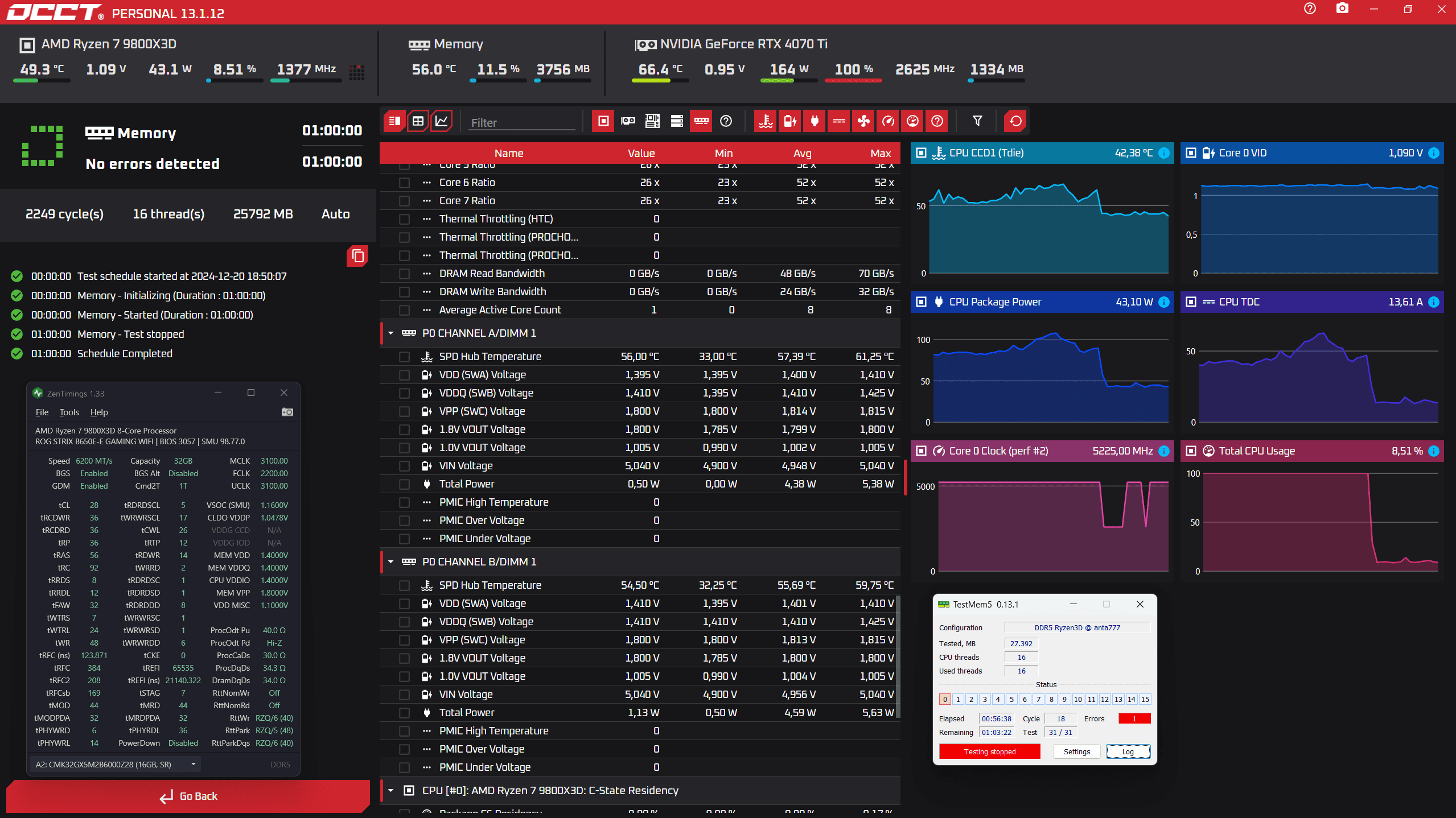

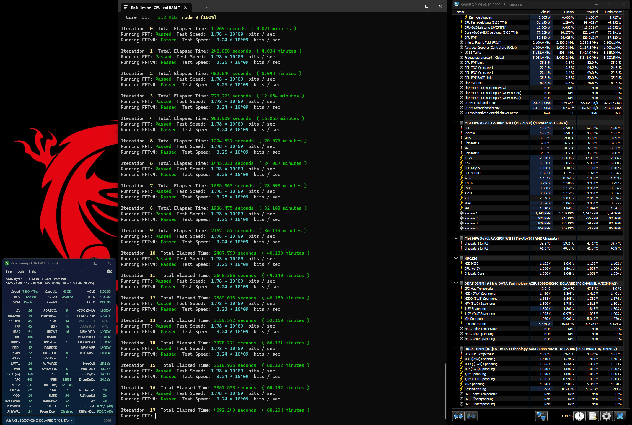

OCCT lief durch aber nach ca. 35 min. anhaltenden 61C bei tm5, habe ich einen Fehler bekommen. Klar, dass könnte ich mit aktiver Kühlung beheben, nur ist mein RAM durch den NH-D15 ziemlich eingeboxt.
Habe mal copypasta gem8 :o
OCCT can ich mal später machen.
Vorbereitet auf die Temps wäre ich schon mal. (y)

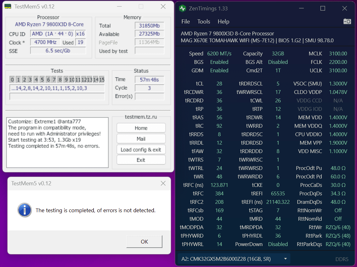

Wenn du die Zeit findest wäre es cool zu sehen welche ICs genau auf den CL28 Kit verbaut werden. Am besten über Thaiphoonburner oder RAMMON auslesen.

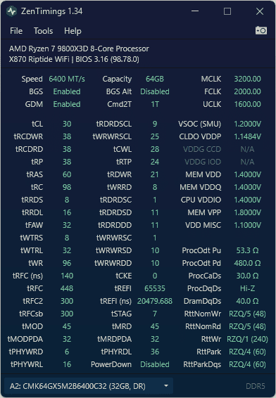

Ich konnte dein setup letztendlich nicht ganz 1:1 umsetzten. Musste SoC und VPP raufballern, gab sonst errors in OCCT und TestMem5. Wobei ich nicht weiß, was davon Stabilität brachte. Die 1,3V SOC sind "Auto" und VPP habe ich mal rauf ohne zu wissen warum :o , default ist bei MSI sogar 1,85V.
Kann sein, dass auch geringere Spannugen funzen, da müsste ich mich dann vortasten.
Habe Testmem5 als Test genommen, weil das Teil schneller errors rausgeballert hat als OCCT.
1.3V SOC ist definitiv zu viel, auch wenn Harakiri BIOS Default das hochdrehen. Da solltest du Richtung 1.2 arbeiten. Vor allem frisst das jede Menge Strom und produziert Hitze, die dir an in der Taktung der Cores fehlt und sich dann vielleicht sogar wirklich Leistung kostet. Das Ziel für jeden Gamer sollte wirklich sein, die Cores so gut wie möglich takten zu lassen, da das wirklich FPS bringen kann. Wenn wir schon bei der Diskussion der "was bringt RAM OC" überhaupt sind...
Ich habe die Cores natürlich im Auge behalten. Sie halten die effektiven Taktraten. Glaube die CPU ist schon an ihren 24/7 Grenzen (CO-40, PBO+200, LLC mode 8).
Aber ja, SOC wird noch runtergetastet. Default ist afaik sogar 1,25V. Bin aber trotzdem entspannt was es das betrifft, da ich bei 1.3V SOC noch keine rote Schrift im BIOS erhalten habe als Warnhinweis. MSI sieht das also entspannter? Werde aber trotzdem daran arbeiten, die Shice zu senken. Wenn ich Glück habe, genügt nur VPP auf 1.9V? Dunno.

LLC 8 ist doch schon bissl hoch oder? Würde lieber mit den LLC runter und dafür den CO absenken. Zu viel LLC ist echt ungesund wegen den Überschwingern.
JustMy2Cents
Ich bin mir nicht sicher, ob das bei MSI nicht anders rum ist? Also mode 1 dicke Spannung und mode 8 Reduktion. Die Idee war, die CPU nicht zu stressen und sie so stable zu bekommen. An Vcore und an den Core VIDs merke ich keinen dicken Unterschied mit mode 8 vs default (was das auch immer sein mag). Auch die PPT ist im im grünen Bereich und Temps passen auch. Alles vergleichbar mit default, nur eben stable? 🤔
Ich kenns nur vom Asus und da ist höhere LLC mehr Load Spannung, sprich weniger Droop und das will man nicht.
Ist eh OT hier, klang für mich nur so als ob man da zugunsten von mehr CO die LLC einfach hochfährt und das wäre fatal, weshalb ich es trotz OT anspreche.

nochmal ganz kurz pls für mich zum Mitschreiben, die SOC Spannung ist diejenige die vor geraumer Zeit mal von AMD auf 1,3 begrenzt wurde, da einige CPUs abgeraucht sind. Habe ich das richtig im Kopf ? Wenn ja sollten die 1,3 doch safe sein und sich auch nicht mehr im Bios einstellen lassen....
Hast du schon mal den Aidastresstest (CPU + FPU + Cache) für ca. 30min laufen lassen?
Prime95, Ycruncher, orecycler lief alles bei mir problemlos bis auf aida bei zu starkem CO.
Ich dachte da eher nur an den AIDA Stresstest, da reagierte die CPU bisher recht sensibel. (y)
Bisher ist die CPU im normalen Betrieb stable (auch diverse CB 23/24 runs ohne Probleme) seit 2d.
