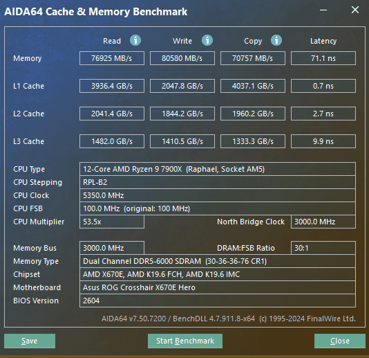

jetzt wieder auf ne alte zurück nun wieder bei 71ns
so siehts jetzt wieder aus lag definitiv an dieser firmware von asus
Ist mir auch passiert, plötzlich 114ns davor 59,x ns aber auf dass Firmware Update bin ich noch nicht gekommen. Muss es mal testen.

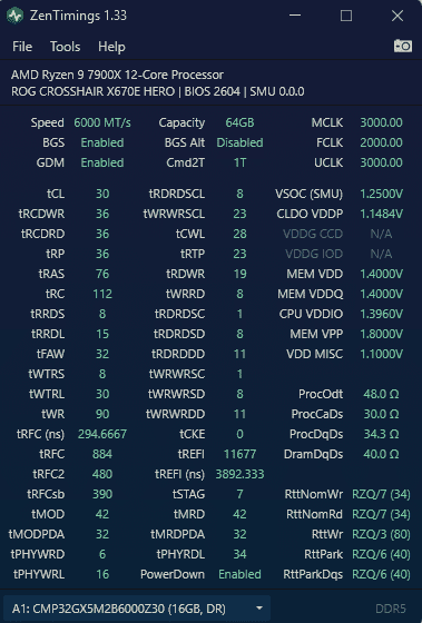

immer ZenTiming Screenshots posten - deine UEFI bringen idR nicht viel

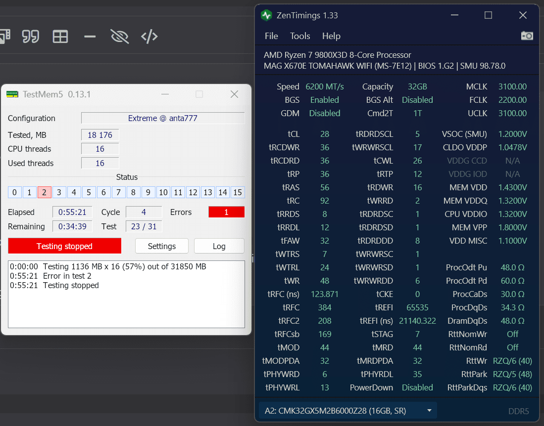

so hier mal nen aktueller screen von zen timings
@zwerg-05
Laut deinem Screenshot sind das die CMP32GX5M2B6000Z30, Corsair Dominator Titanium RGB grau DIMM Kit 32GB, DDR5-6000, CL30-36-36-76
Also zwei mal das gleiche Kit verbaut?
Da kann man nur hoffen das es zufällig die gleichen Chips sind bei beiden Kit's :hmm:

Aber seit ich zurück auf die Firmware 004 bin passen nun auch die Latenzen wieder 🤷‍♂️
Ich habe den ASUS Support mal darauf aufmerksam gemacht. Bin gespannt was für eine Antwort kommt.

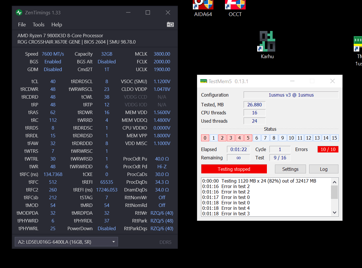

8000 gehen easy. Mein 8000er Gskill Kit ist auch nicht besser als ein Random 6000er Kit.
Dieselben Settings (wie bei den Gskill), sogar mit VSOC nochmal erhöht probiert... Auch andere Spannungen jeweils mal erhöht bzw gesenkt, oft komme ich nicht mal ins Windows ohne Bluescreen. Keine Chance... :/

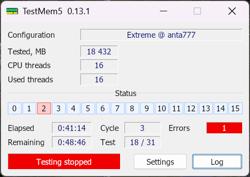

@Gr3yh0und schon mal mit 36, 47, 47, 47 probiert ?
Ja, sogar entschärfter. Das erste ist mit procODT 60, das zweite mit 40. Damit ist es etwas besesr... Aber irgendwas passt dem IMC da gar nicht.
Reboot endet dann im 2F und BIOS ist danach Frozen ...holy

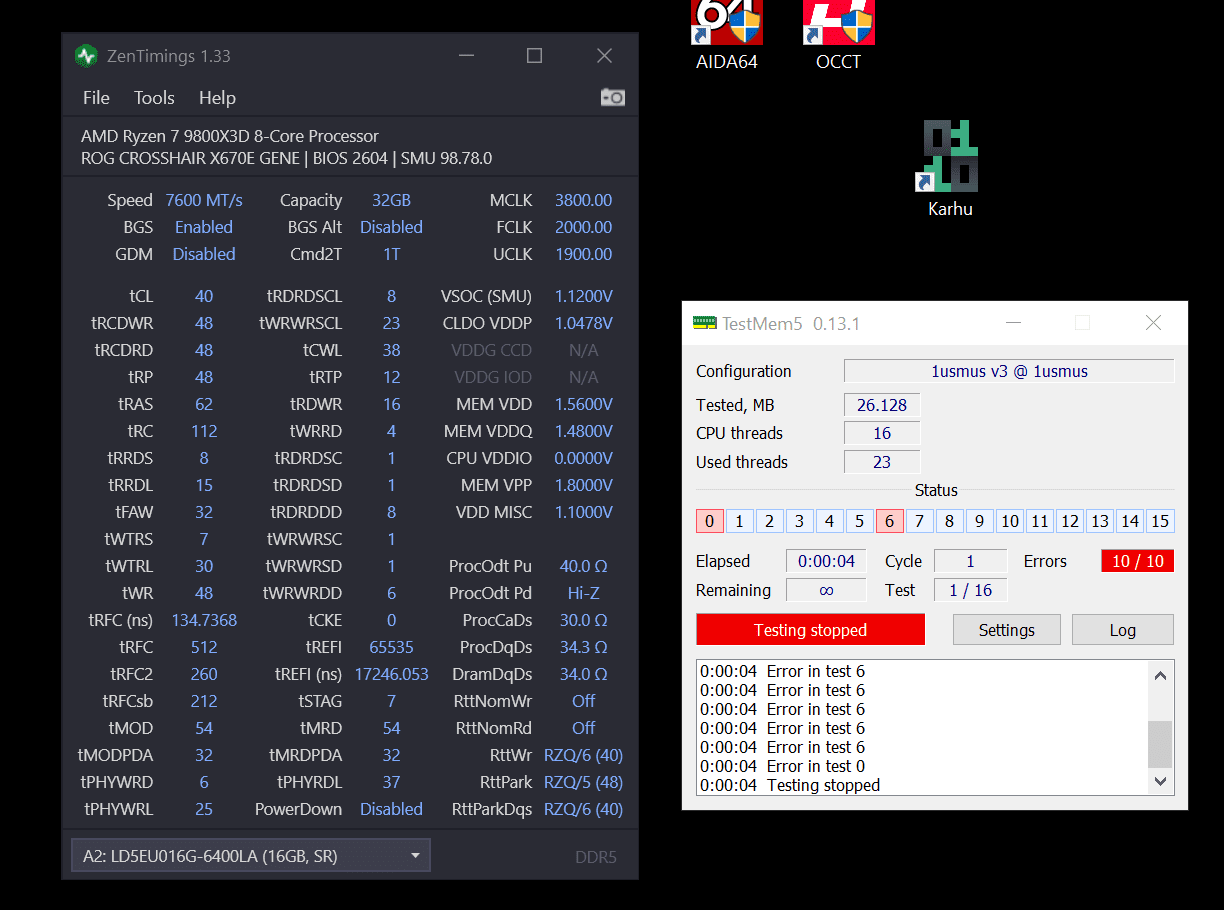

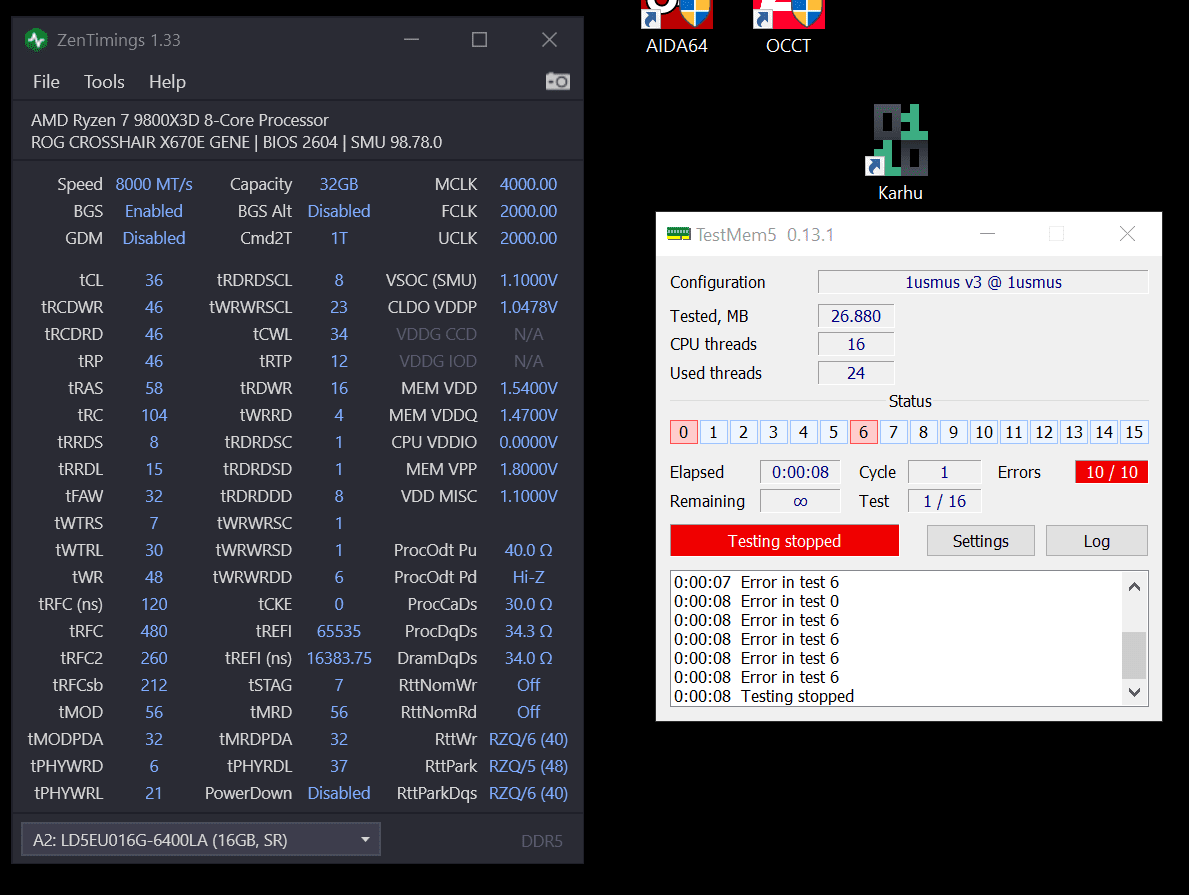

Sicher das MCR aus ist? Habe das an zwei Stellen im BIOS.
UEFI Freeze klingt mir sehr danach.
MCR ist aus ja, Mehrfach wieder auf enabled/disabled gestellt. Selbst AUTO Timings funktioniren mit 7600 nicht :fresse:. procODT jetzt auch wieder AUTO.

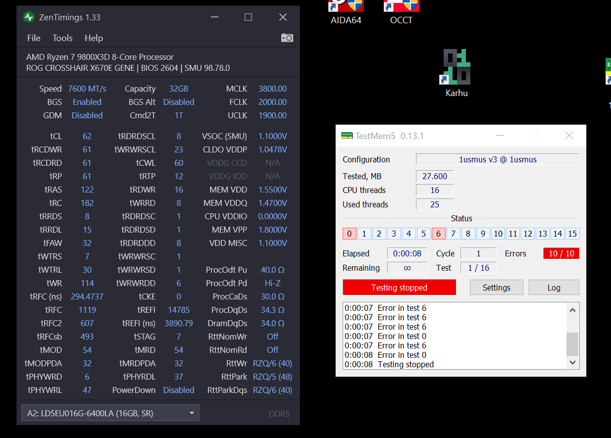

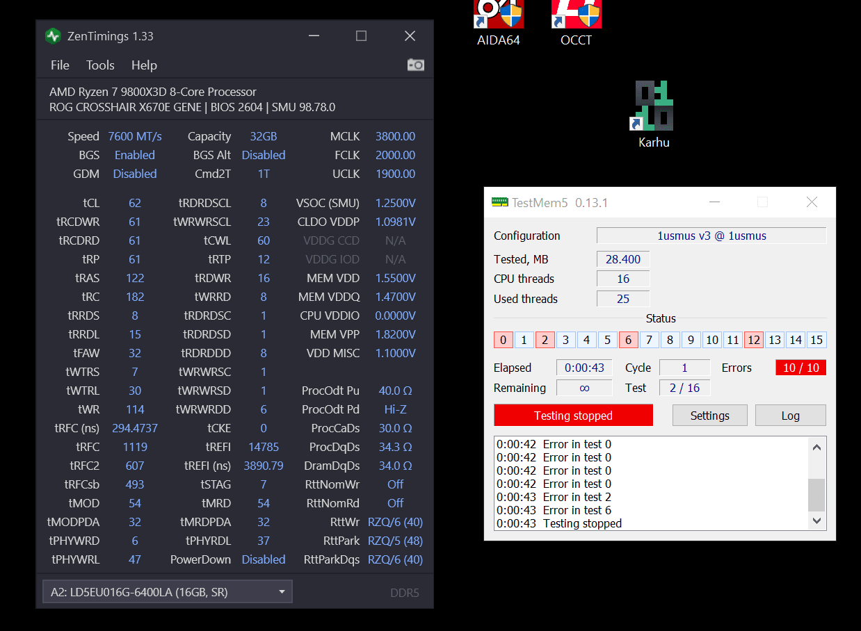

VSoc Auto probiert?
Also bei Kit A funktioniert es bei Kit B nicht. Würde mich erstmal auf die RTTs konzentrieren, denn das wird auf den Riegeln geschaltet(AFAIK).
BZW alles was auf den riegeln Passiert, VDD/VDDQ.
Kann natürlich sein, dass durch das andere Platinenlayout auch andere Widerstände auf dem Weg zum Riegel gebraucht werden.
