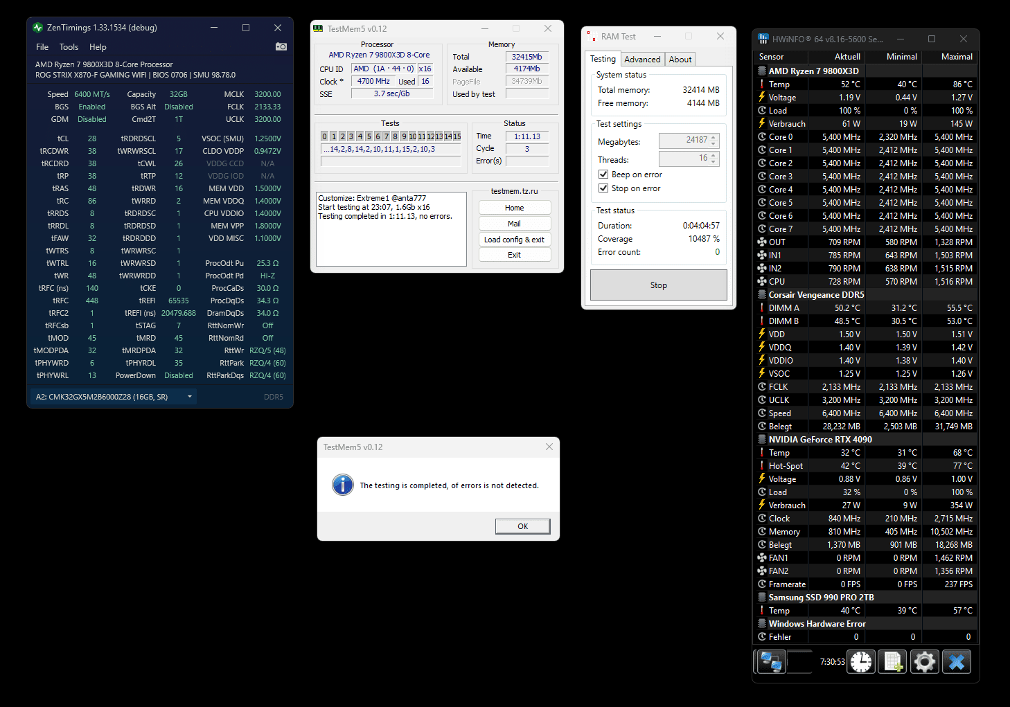

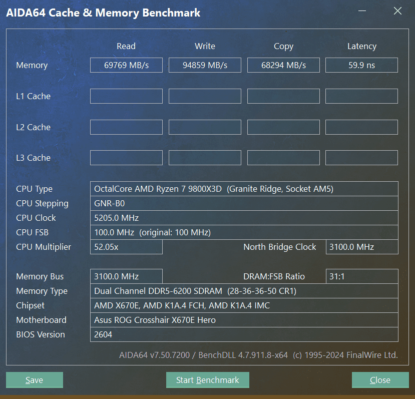

Ich komme sogar auf 59,8-59.9NS jetzt und ich habe es mit AIDA gemessen
Und deine Version ist Uralt und kann man nicht mit der Aktuellen 7.50 vergleichen

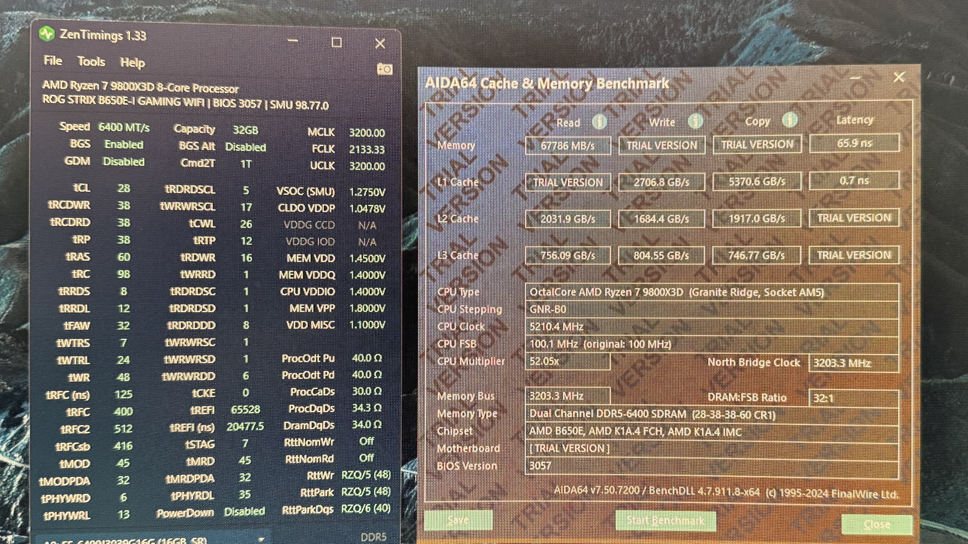

Stimmt. Ich habe jetzt die Version 7.5 installiert. Ergebnis ist allerdings das gleiche 65,9ns.
Was kann ich mir bei dir abgucken bzw. wo liegt bei mir noch Potenzial?
Er hat BIOS für Ages 1.2.0.2b, das die Legacy-Latenzsenkungsfunktion in AIDA64 einführt. Sie haben ein BIOS für Ages 1.2.0.2a, das diese Funktion nicht hat. Alles „Magie“. Keine Sorge, dies verbessert nur die Latenzwerte in Aida.

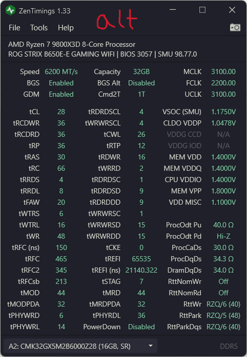

Ich habe gestern Abend meine vermeintlich schärferen Alltagstimings gegen die vom calculator (danke Red, Wolf und veii) kurz gegengetestet. Lediglich mit Aida und CP2077 (low, 720p).
Ich konnte da keinerlei Unterschiede zwischen den beiden Profilen feststellen. Werde das aber noch weiter untersuchen.
Aber wenn es wirklich keine Unterschiede gibt, finde ich die Implikationen sehr interessant. Entweder machen die betroffenen Werte (SCL und co) in diesem Umfang für meine Szenarien keinen Performance-Einfluss oder die wurden von Anfang an eh vom RAM Controller hoch korrigiert.
Kann mich hier teilweise anschließen. Getestet mit AIDA und SOTTR 1080p low.
SCL 4-4 vs 5-17 = Keine eindeutige Verbesserung/ Verschlechterung
tFAW 20 vs 32 = Keine eindeutige Verbesserung/ Verschlechterung
tRRDS/L 4-8 vs 8-12 = Keine eindeutige Verbesserung/ Verschlechterung
tRAS & tRC 30-60 vs 44-74 = Keine eindeutige Verbesserung/ Verschlechterung

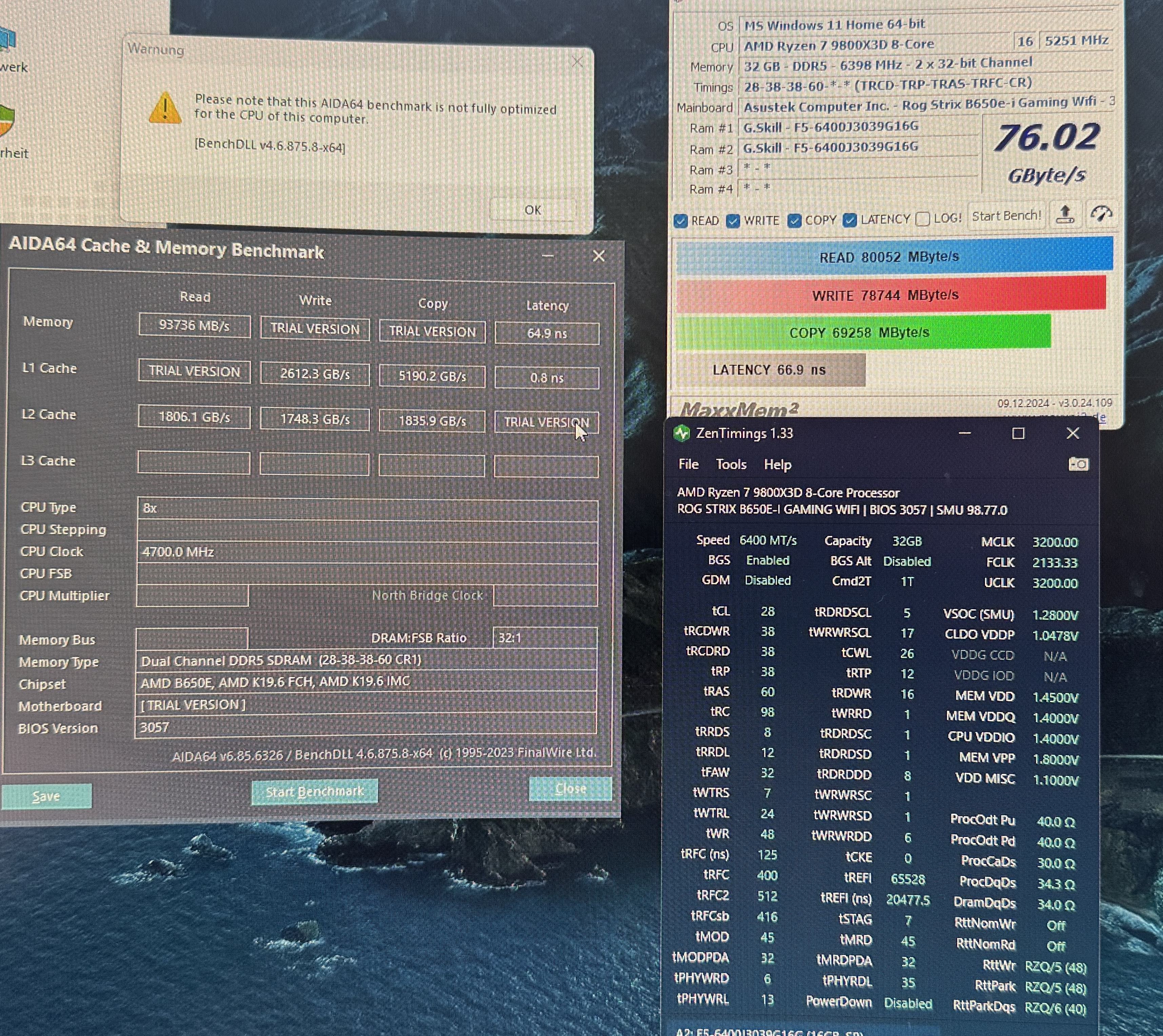

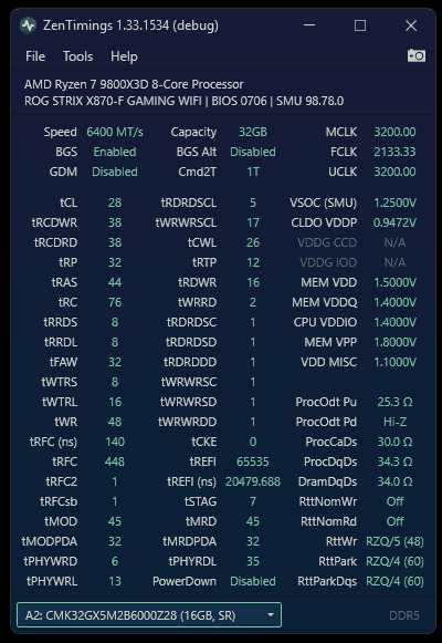

Lediglich beim FCLK bin ich noch unsicher ob ich mit 6400 jetzt bei einer geraden Ratio mit 2133 bleibe oder man da nicht mit 2200 besser unterwegs wäre. So prall ist mein IMC nicht, also vSOC bei 3200 UCLK ist schon nicht mehr viel drin, ergo wären 2133 ja die sorgenfreieste Lösung und mit 3:2 ist das ja zumindest fürs Gewissen auch ganz "schön".

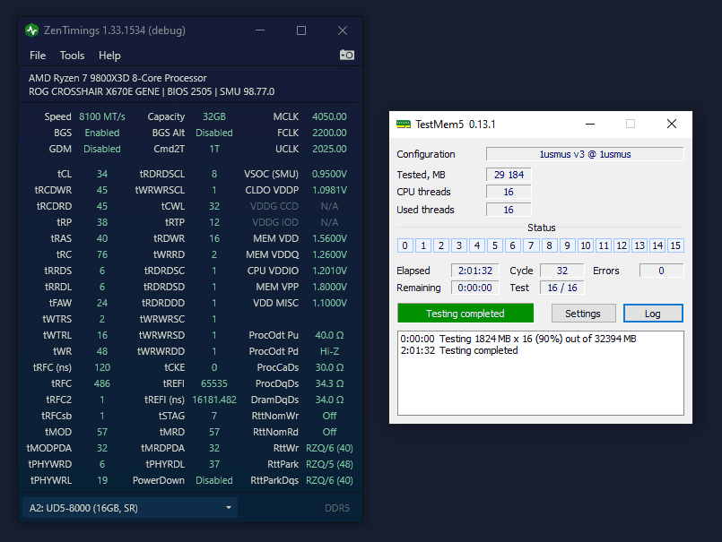

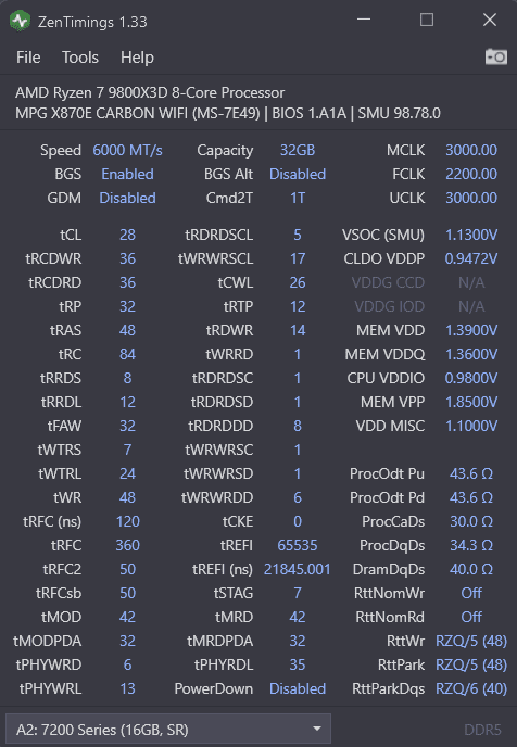

Hab das aktuelle Setting nun auch mit GDM off getestet. War soweit erstmal ohne Fehler (OCCT memtest). Im direkten Vergleich hat sich die Latenz um ca. 0,5-1,0ns verbessert.

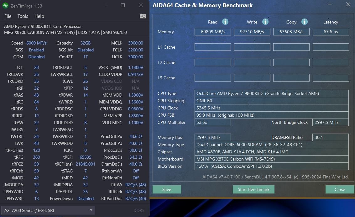

Trotz der halbwegs guten Werte, ist die Latenz noch einen Tick zu hoch, zumindest im Vergleich mit anderen Settings wie z.B. von Hoschi (<65ns). Mit'm leicht angepassten Testumfeld, wird sicherlich noch ein wenig was gehen.
Mit Aida kannst du dir glaube eher den Hintern abwischen, das ist nicht wirklich aussage Kräftig.
Bei Maxxmem zumindestens der Latenz skaliert da unabhängig von der Agesa.
Aida ist für mich auch null die Relevanz da teste ich nur ob der Test ohne BS durchläuft bevor ich TM5 anwerfe aber jetzt wo ich mein RAM Setup habe brauche ich AIDA auch nicht mehr:ROFLMAO:

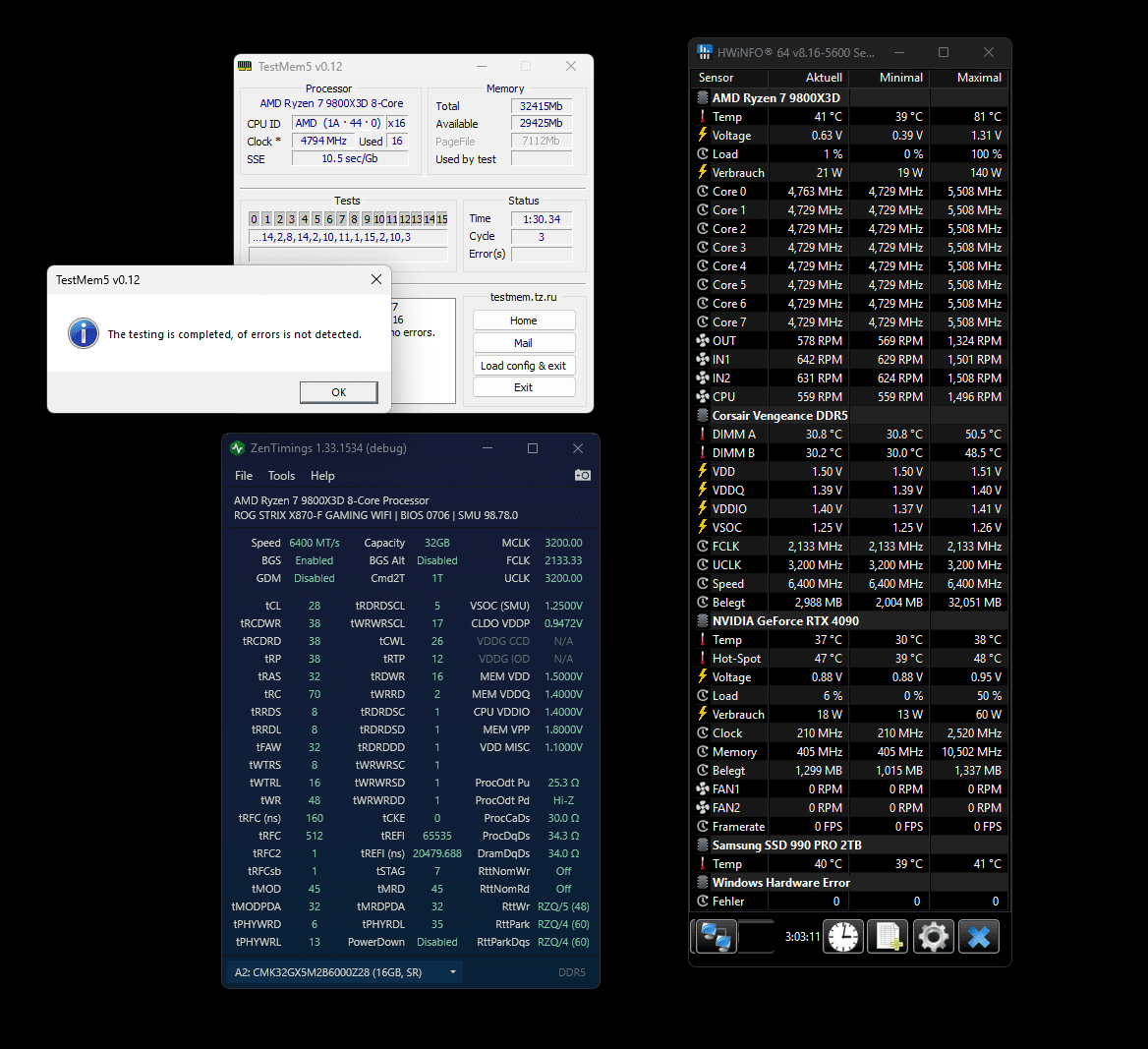

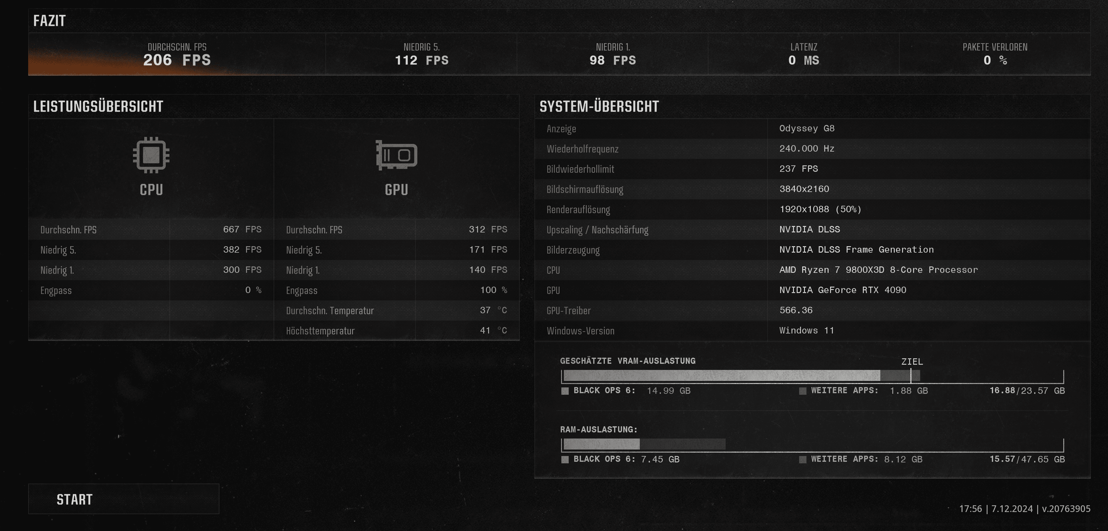

2h Gaming, 1h TM5, 4h RT:

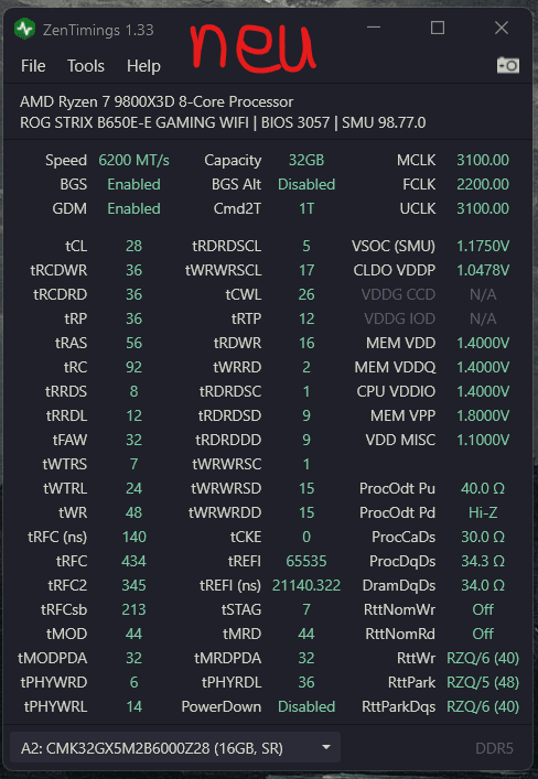

So, jetzt aber... tRP auch noch mal gesenkt. Übersehe ich sonst noch irgendwas? (Lief so schon 1h TM5)
Was ich schon vor längerer Zeit festgestellt habe, er trainiert die tPHYRDLs beider Dimms unterschiedlich, 35/37, sobald man anfängt das EXPO nach seinen Vorstellungen weiter zu tunen. Bisher sorgt das zumindest nicht für Instabilität, trotzdem die Frage, wie ist das bei euch und kann/sollte ich es ggf beheben?
