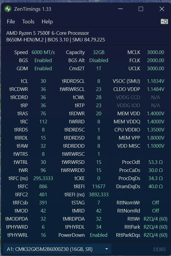

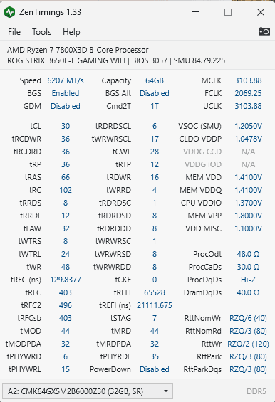

Hier mal Zentimings. Die Werte kommen raus, wenn ich nur im BIOS das EXPO-Profil lade und ansonsten nichts anrühre.
Ok, sehe da nichts auffälliges. Las man TestMem 5 mit 1usmus laufen. Aus den Fehler Nummern kann man ganz gut Rückschlüsse ziehen.
1usmus config läuft parallel seit meinem Post, bisher ohne Errors.
Ah, hab doch was, ich weiß nicht ob der 7500F wie der 8600G die tRFC2 nimmt. Stell mal die tRFC2 und die tRFCsb auf 886.
Das könnte es schon gewesen sein.
Oder du optimierst die anderen Timings gleich mit, sollten Hynix M ICs drauf sein.

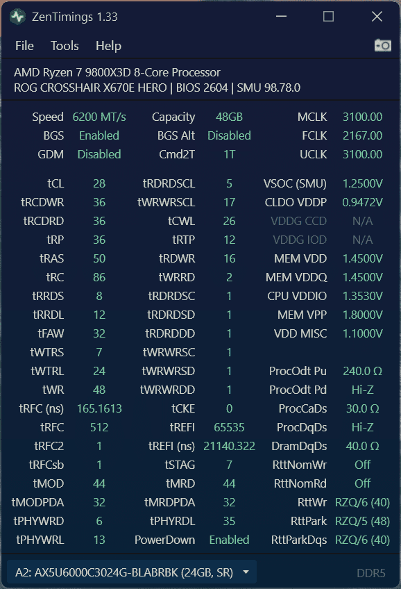

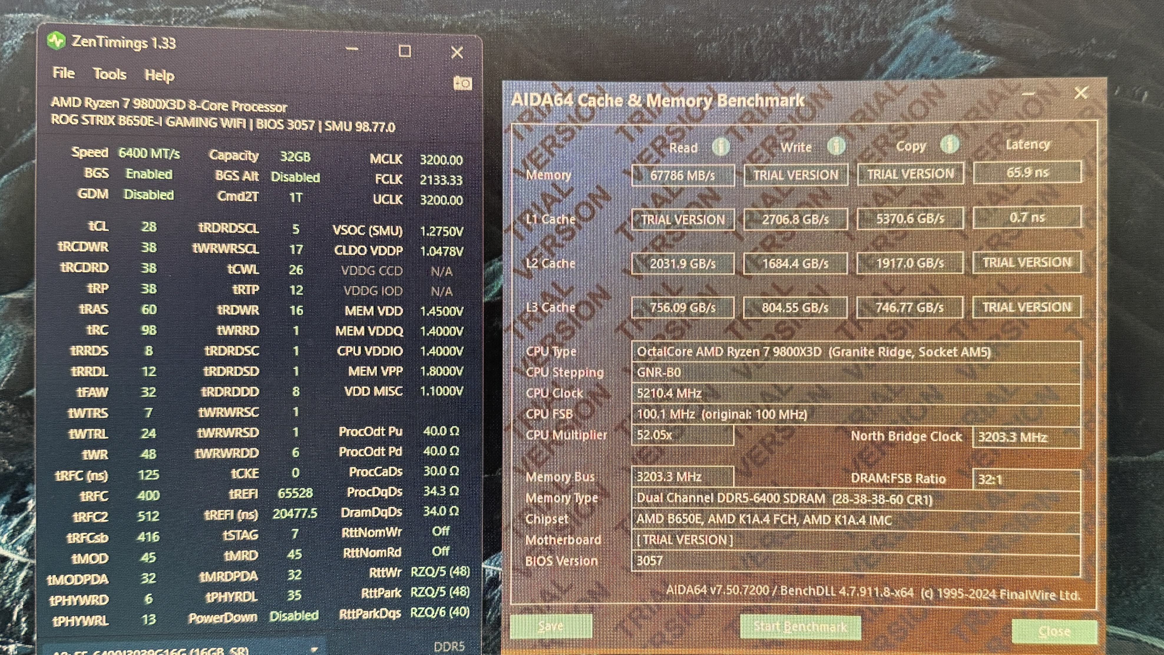

Mal eine Frage

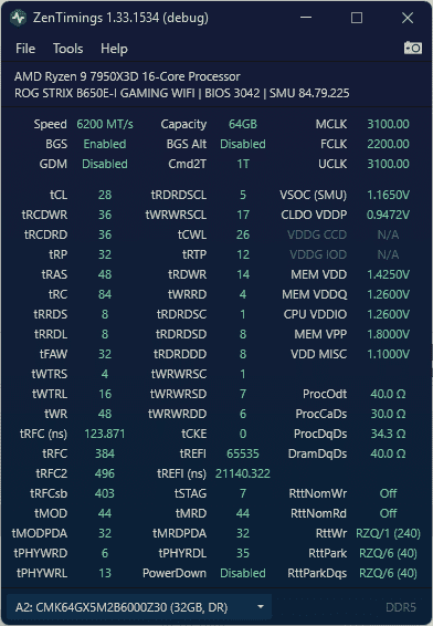

Ich bin von einem B650e Strix-e auf ein X670e Hero gewechselt weil ich das echt günstig geschossen haben und musste aber feststellen das mein 6400 CL30 setting von meinem Strix-E jetzt Fehler wirft bei TestMem 5 immer bei Test4 was bedeutet das? Und was müsste ich jetzt anpassen? Nitro Training ist 1-2-0
Ich habe die werte 1:1 übernommen
Komischer weise meine Alten 6200 settings hat er ohne Probleme übernommen und laufen ohne Fehler in TM5

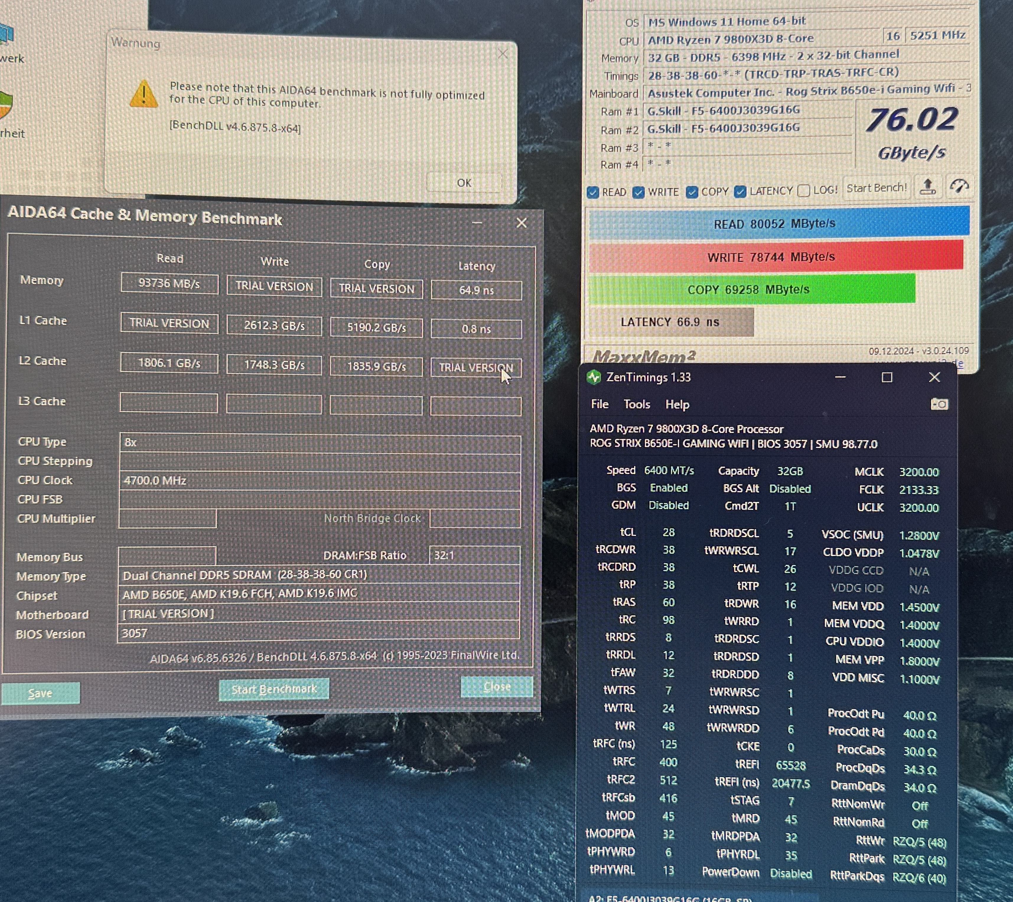

Mal eine Frage
Das Nitro Training auf 1-2-1 bzw. auto stellen. 1-2-0 kann schon grenzwerting sein & deshalb zu Fehlern führen. Habe ich schon oft nach dem Bios update gemerkt, das nicht mehr alle Settings 1:1 laufen.

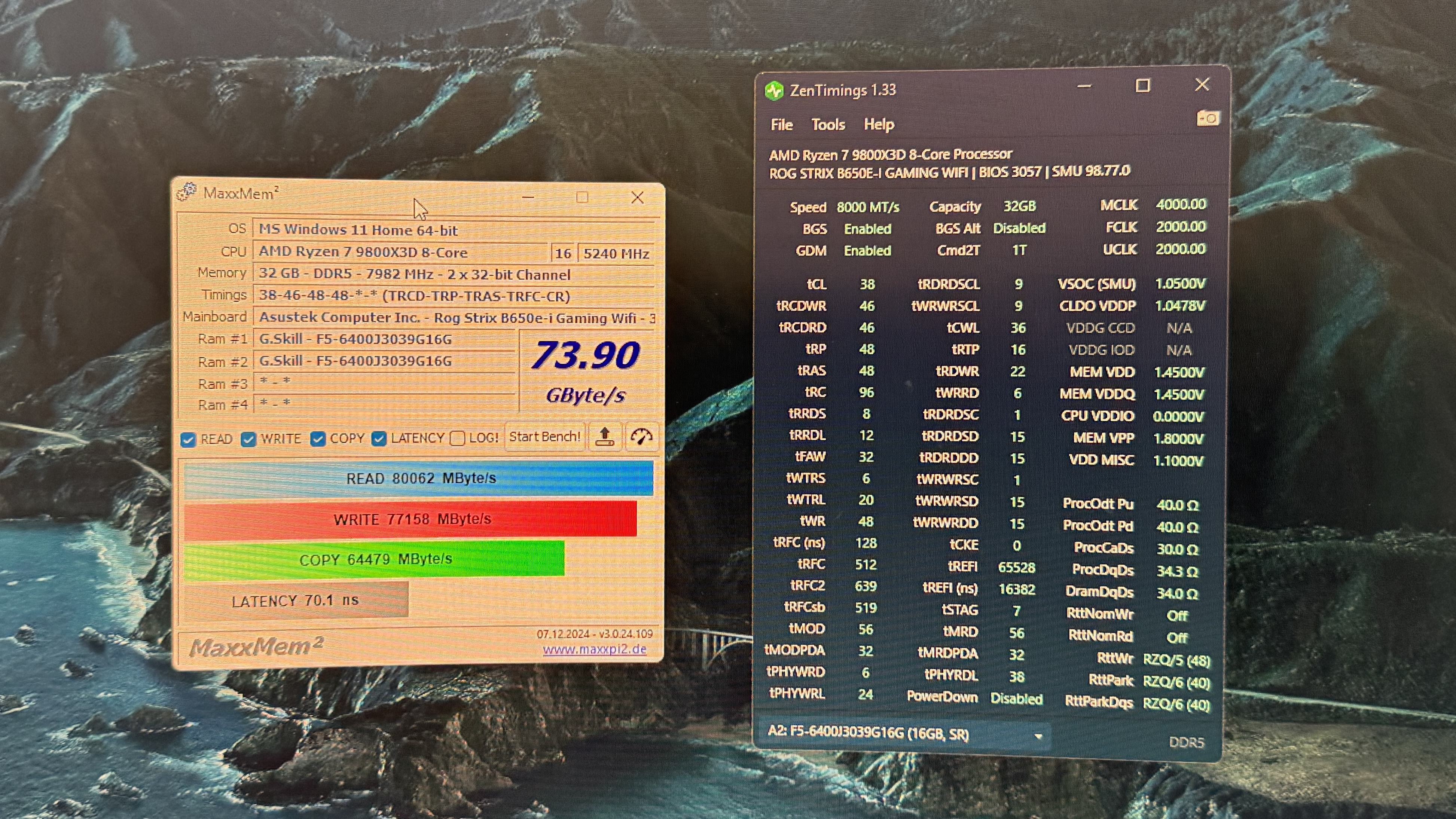

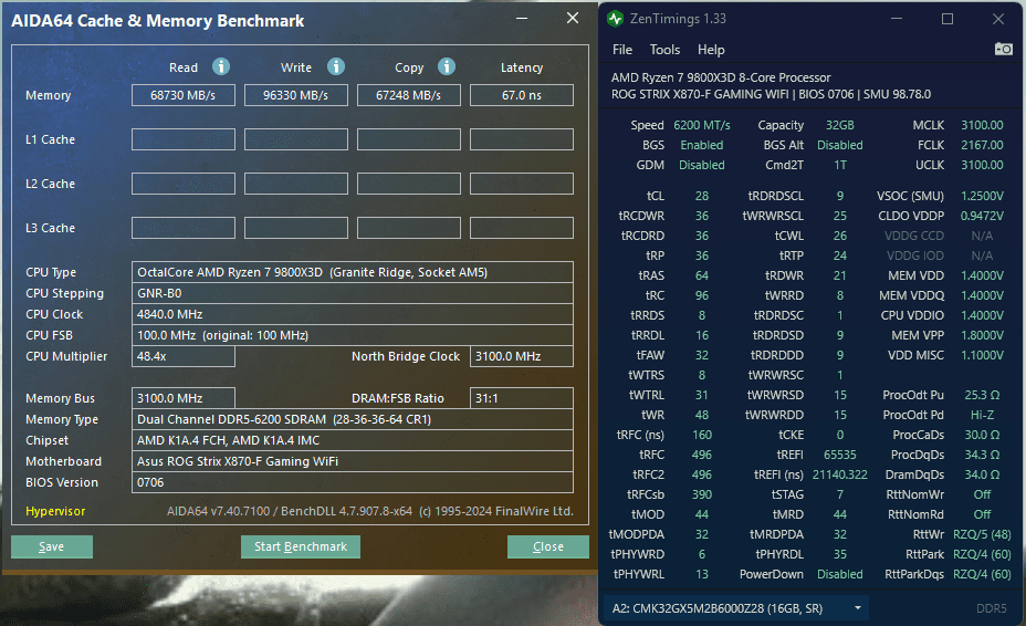

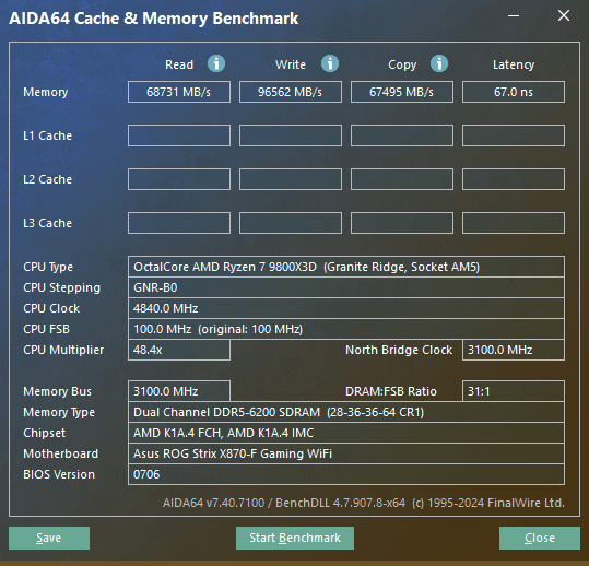

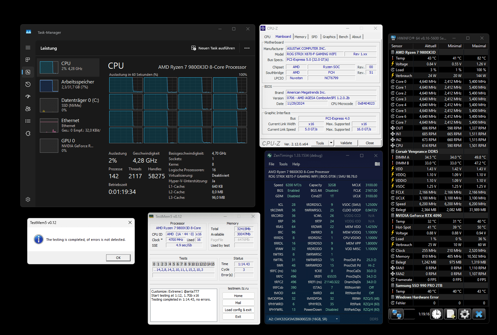

Hab das neue 0706 für das ROG STRIX X870-F GAMING WIFI installiert und finde hier auch keinen Latency Boost. Weiß jemand in welchem Untermenü der sich verstecken sollte?
Hier mal 0606 und 0706 im direkten Vergleich:
0606:
0706:
Bereue das Update grad ein bisschen da die Speeds gleich sind und er mit 1,15V VDDIO und VDDQ nicht mal mehr bootet :(
/edit:
Okay, wenn die ProcOdt PU wieder bei 40 Ohm ist (manuell eingestellt) dann laufen auch wieder 1,15V VDDIO und VDDQ.

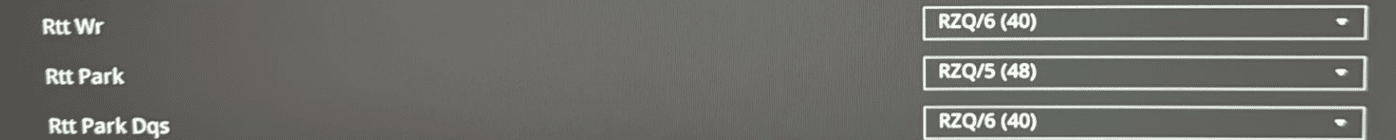

Allerdings krieg ich es nicht hin die RTTs zu verstellen. Obwohl im UEFI so eingestellt:
liest ZenTimings die RTTs wie unverändert als RZQ/5 (48) und RZQ/4 (60) aus :eek:
"It is essential to know that the VDDCR_SOC voltage must always be lower than VDDIO_MEM_S3 + 100mV."
Die SOC Spannung darf nicht über der VDDIO Spannung liegen. --> P95 Large FFT erzeugt in wenigen Minuten einen Reboot (bei mehreren Systemen getestet).
Am besten du setzt VDDIO & VDDQ auf 1,26V. VDDIO ist die externe Spannung und darf ruhig bis auf 1,45V hoch --> keine hohen Ströme wie bei der VSOC.
Hatte ich mal mit einem BIOS, allderdings ging die ProcODT nicht zu verstellen. Also gehe von einem BIOS Bug aus.

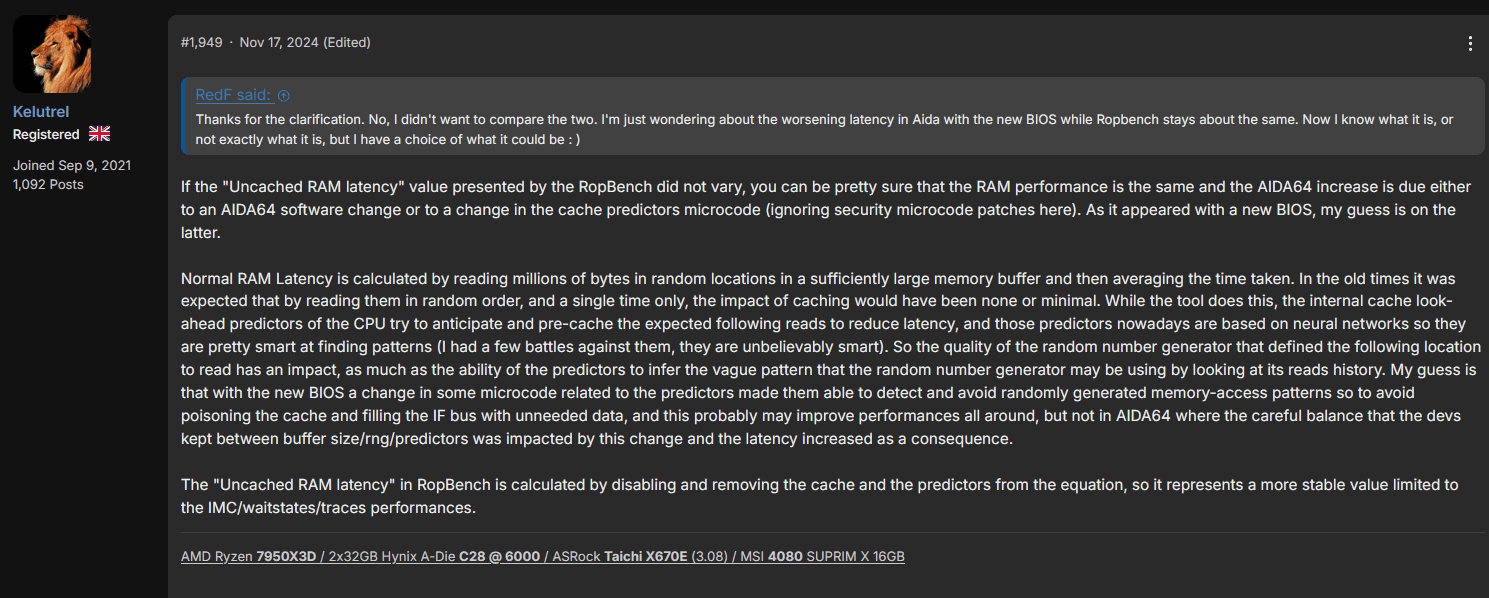

Zum Latency Boost oder AIDA überhaupt:
Kurz: Mit der Aktuellen AGESA erkennt die CPU das AIDA den cache "zumüllt", bzw erkennt es als nichts wichtiges. Daher die Schlechten Latenzen, welche aber nicht echt sind.
Jup, denke ich auch. Oder ZenTimings liest es evtl. falsch aus.
Was anderes, AIDA läuft bei dir Virtualisiert. Wenn ich mich richtig erinnere ist da die Win Kernisolierung daran schuld.
Danke für den Hinweis. Kernisolierung ist aber schon aus, weiß grad auch nicht woran es liegen könnte. Jemand noch einen Tipp?
Zentimings liest es bei den neueren BIOS falsch aus bei Asus. Hoffentlich wird das noch behoben.
Die neue Debug scheint auch noch nicht zu gehen:
Ich teste gleich mal mit RTTs auf Auto ob er mit 1,15V Nebenspannungen noch bootet, wenn nicht dann wissen wir es ja (hatte leider ProcOdt Pu gleichzeitig mit den RTTs verstellt).
SVM im UEFI auf disabled und AIDA läuft nun ohne Hypervisor :bigok:

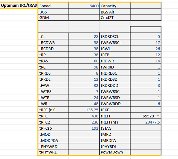

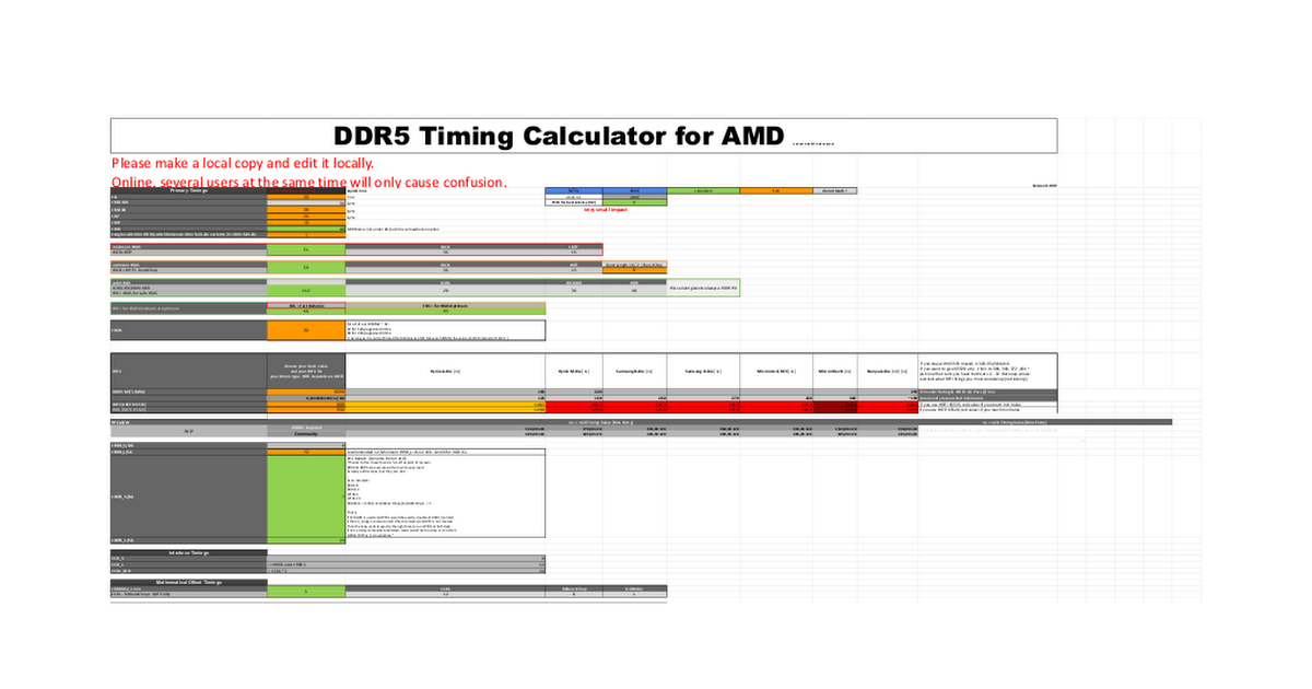

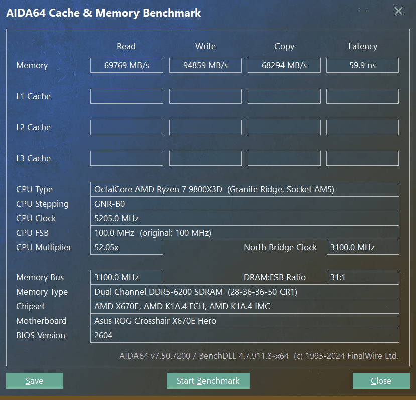

Versuch doch mal unseren Calculator.
Einige der Werte werden dir seltsam, weil hoch vorkommen. Das hat aber seinen Sinn.
Probier sie aus : )
Danke habe ich probiert, die Latenz ist 1ns besser mit deinen Settings 👍🏼

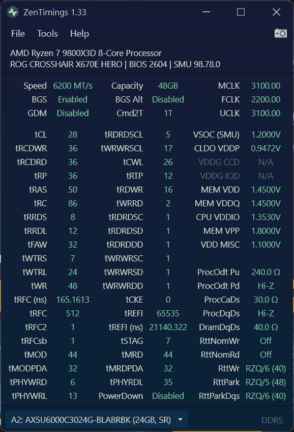

Hi zusammen
Es läuft aktuell so bei mir:
Sollte ich mal cl 28 probieren ?
Oder rummst es dann in der Kiste... :fresse2:
VDD mit 1,45 Volt ?
Oder lieber nicht mit 2x 32 GB. Sind Corsair mit A -Die cl30-36-36-36.
Gruß Bernd

Hi zusammen
VDD mit 1,45 Volt ?
Oder lieber nicht mit 2x 32 GB. Sind Corsair A -Die cl30-36-36-36.
Gruß Bernd
So läuft es bei mir.
