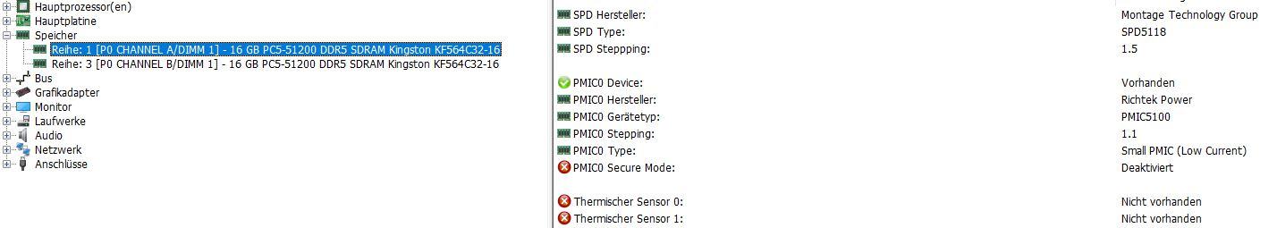

Hab ein Kit mit Richtek und ein Kit mit Anpec PMIC. HV Mode funktioniert bei beiden.
Und Gigabyte hat das scheinbar nur beim Master gefixt oder schon wieder zerschossen :rolleyes2:

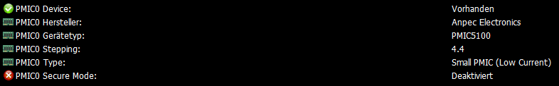

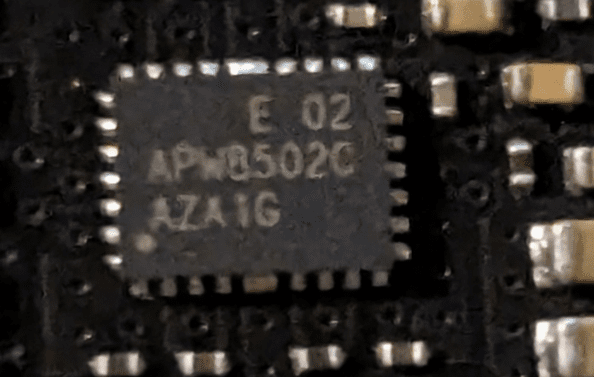

Welcher Anpec PMIC ist bei deinem Kit genau verbaut?
Hab auch ein 2R Kit von Corsair mit Anpec PMIC.
Ist unter Asus locked (zumindest vor 2 Bios Revisionen; aktuell nicht mehr getestet)
Edit:
Habe eine andere Revision (Stepping 3.2) vlt. gibt es hier noch weitere unterschiede, die den OC-Mode unterdrücken.
ich habe den gleichen PMIC.

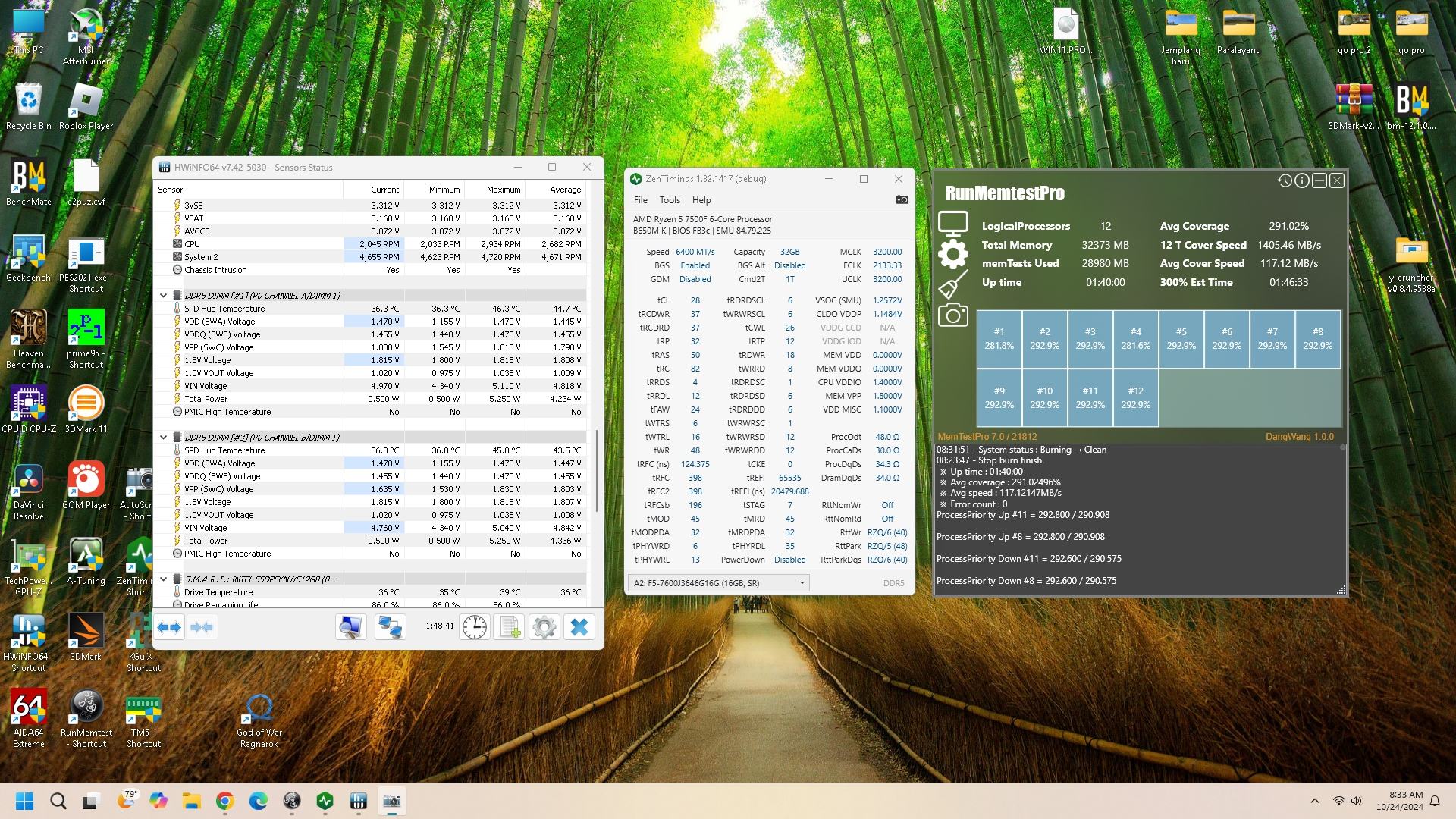

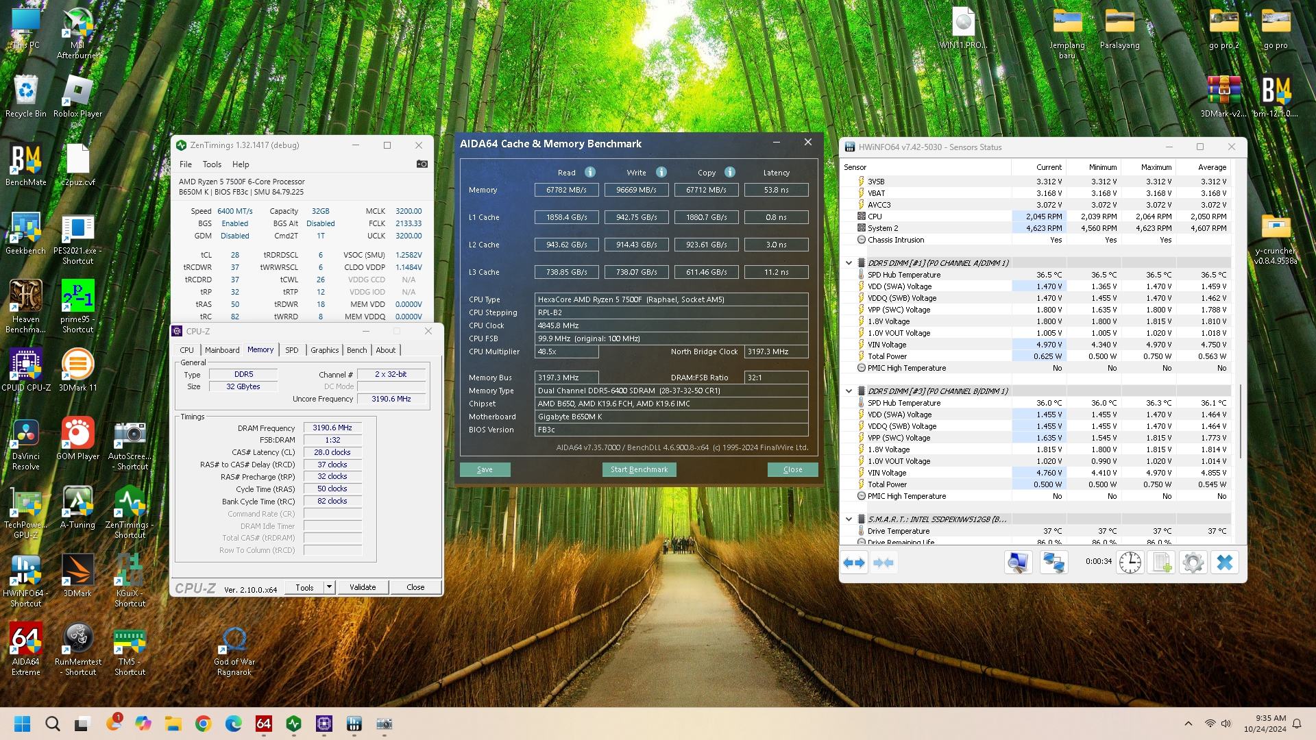

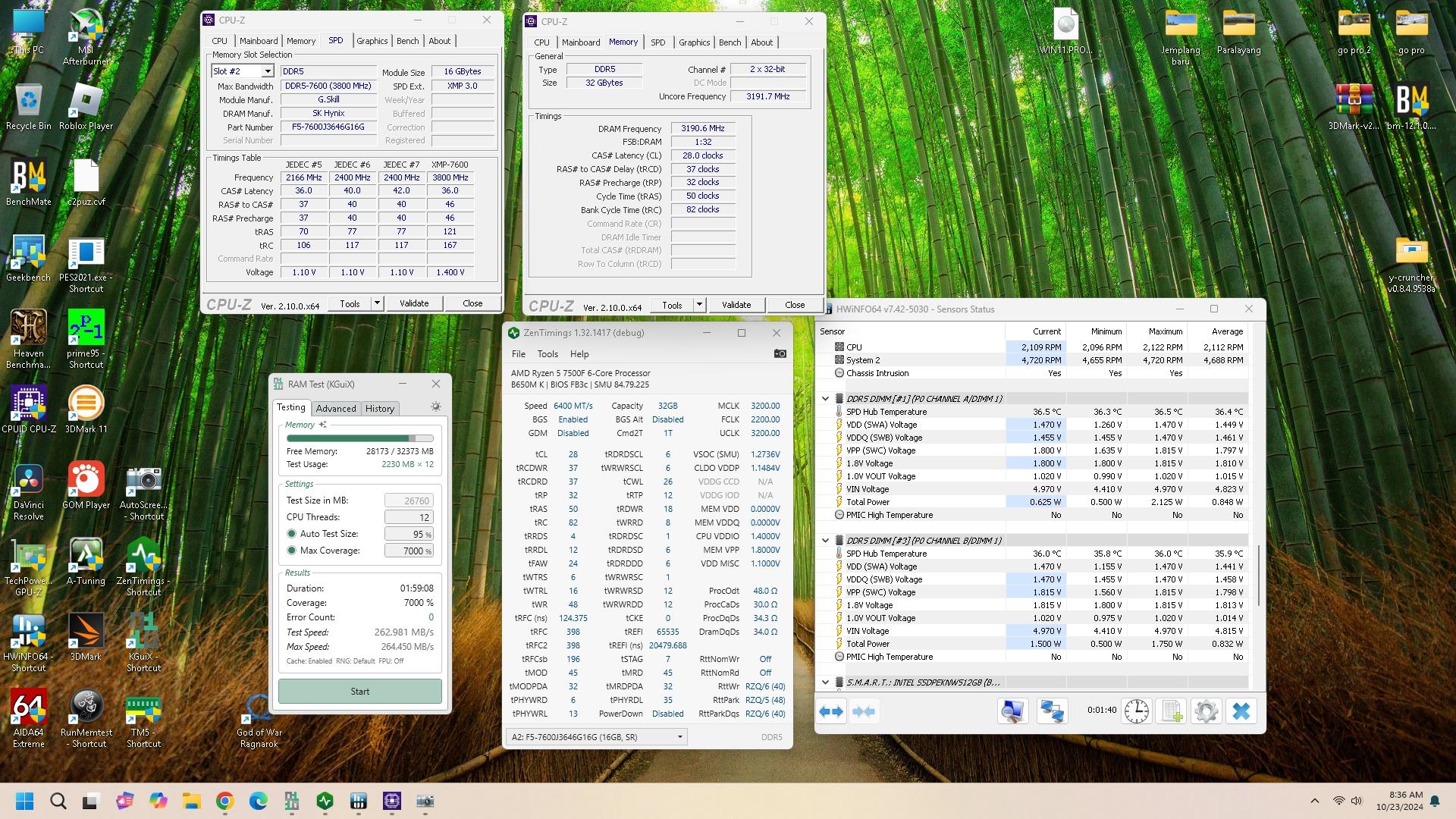

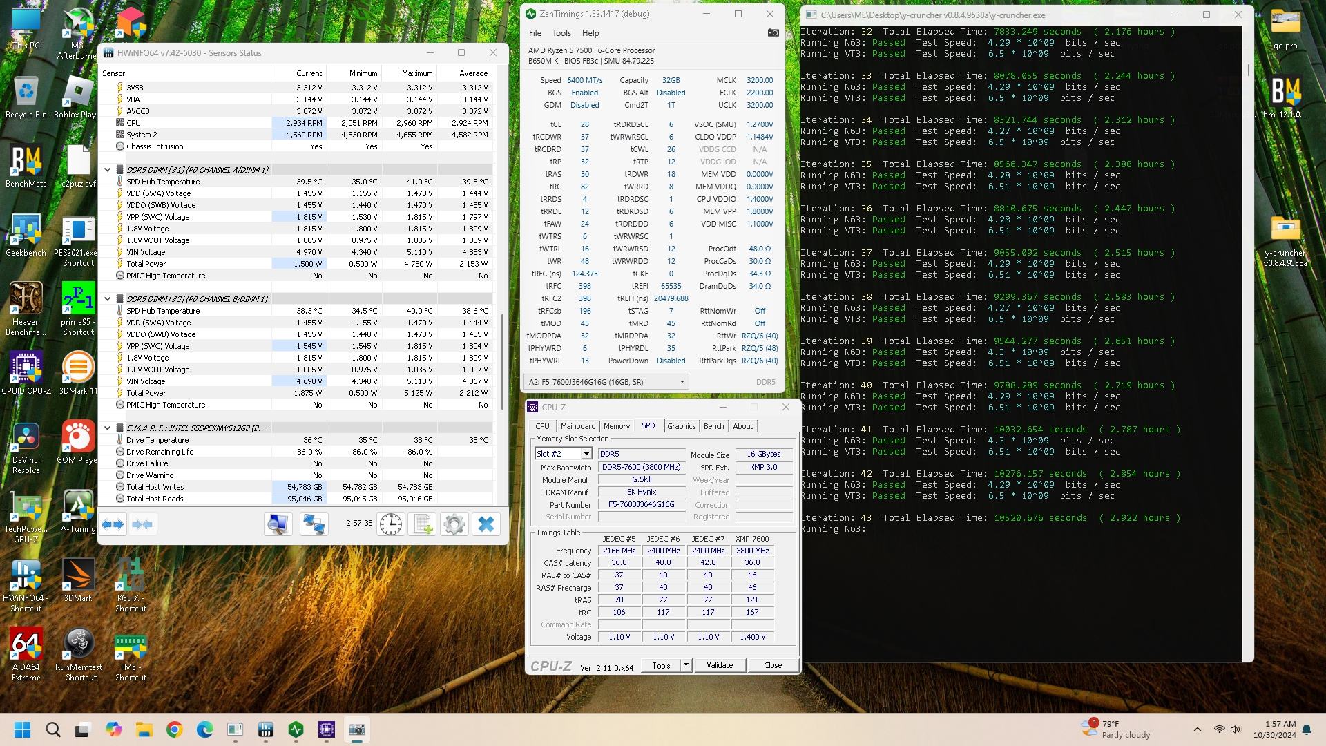

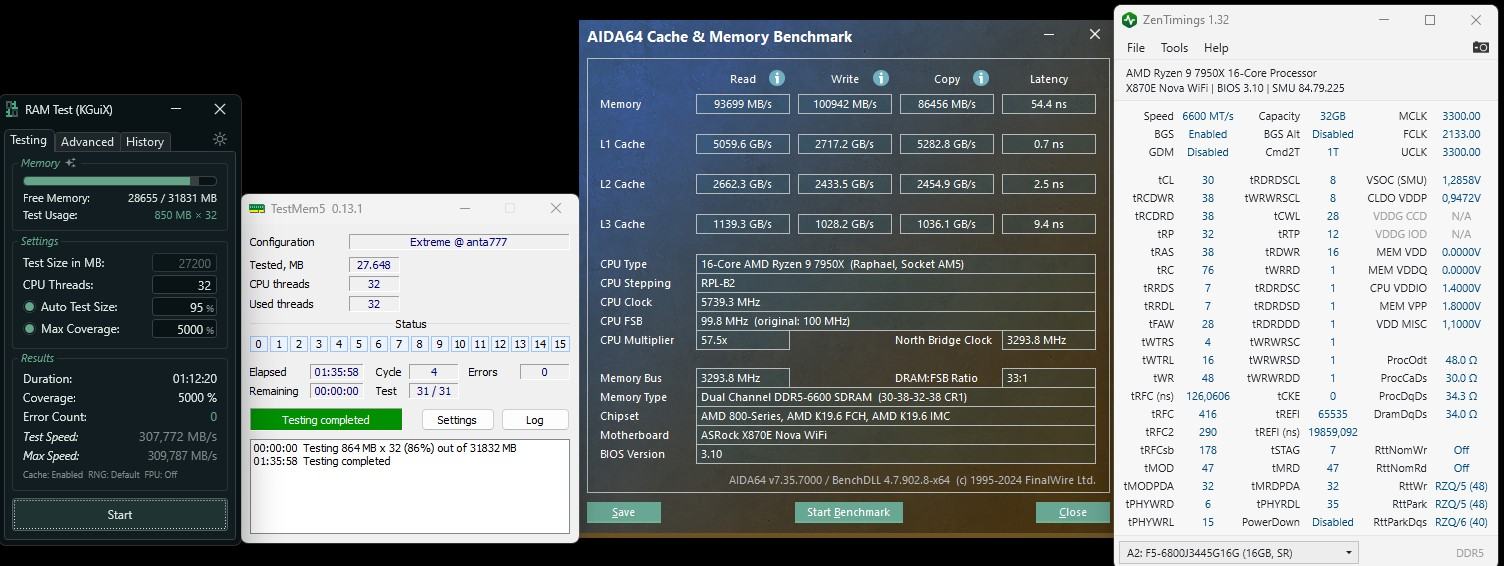

R5 7500F and Gigabyte B650M-K (Rev. 1.1) run on DDR5 6400 CL28 1.45 V (BIOS).

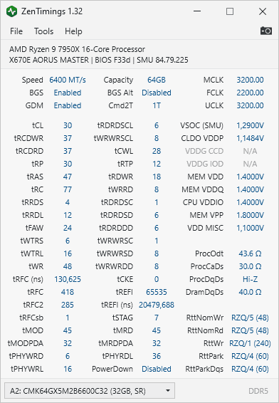

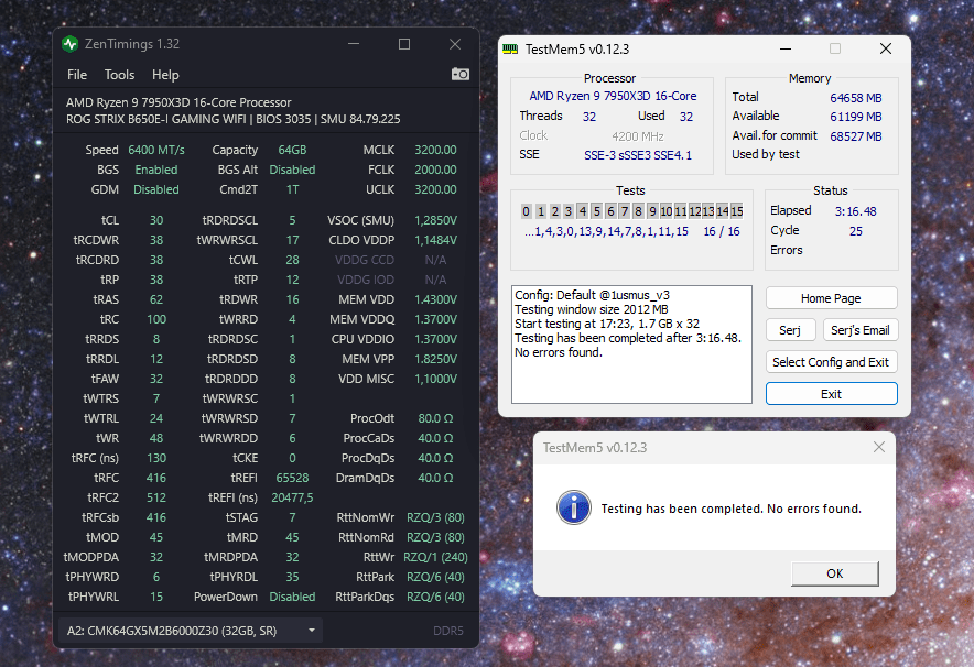

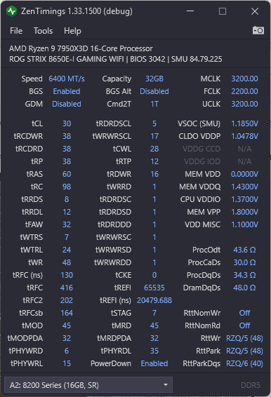

So bis zur nächsten Bios Version oder Cpu müssen die TG8200 draußen bleiben bekomme die nicht stabil bei 8k .Da teste ich zwischen durch die Corsair noch etwas.
Bei 2x32GB@6400 ist der Gear down sehr schwer stabil zu bekommen bis 1.47v MEM VDD bin ich gegangen das reicht wahrscheinlich noch nicht.Wie weit könnte man da gehen?
Anhang anzeigen 1040256Anhang anzeigen 1040257
Ich habe 64Gb @6400MT/s mit diesem Setup stabil bekommen. Läuft aktuell nicht im Alltag.
ProcODT ist zu viel für den VSOC, VDDP & VDDIO kann man runter auf 53 oder 60Ohm. Mein Kit ist aber leider gesperrt, deshalb auch nur 1,43V und nicht ganz angezogene Timings.
Würde aber bis 1,5V als "Safe" beschreiben.
hatte ne ganze Weile 6400C28 mit 1.53v laufen. Die Langzeiterfahrung was Degradation angeht fehlt ja noch. Ich hab aber noch nichts negatives in der Richtung gehört.
Für Stabilität sind die Temperaturen dann interessant. Ab 1.5v würde ich mindestens mal einen Fan auf den RAM legen.

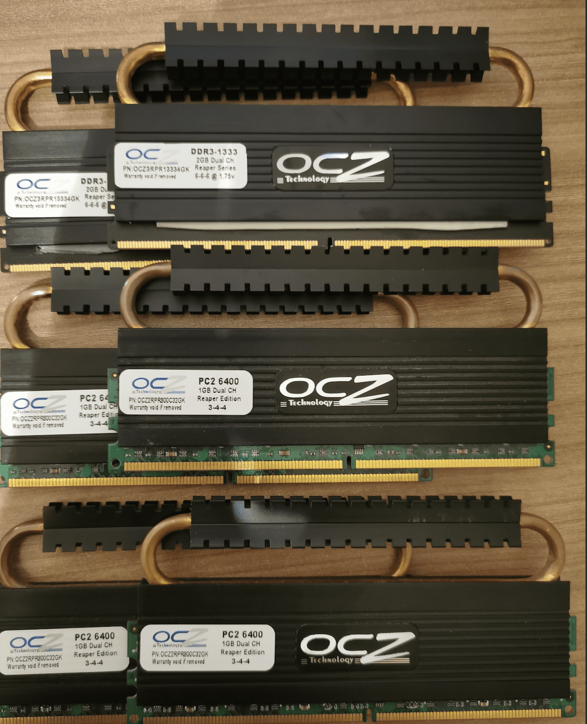

Hab mal versucht, mir den halben Weltmarkt zu sichern...
Meine kamen auch vor paar Tagen an. Hoffe es sind die richtigen.
Ich hab schon gemerkt, die Dinger kosten grad mehr als noch vor ein paar Wochen, als RedF den Hype gestartet hat.

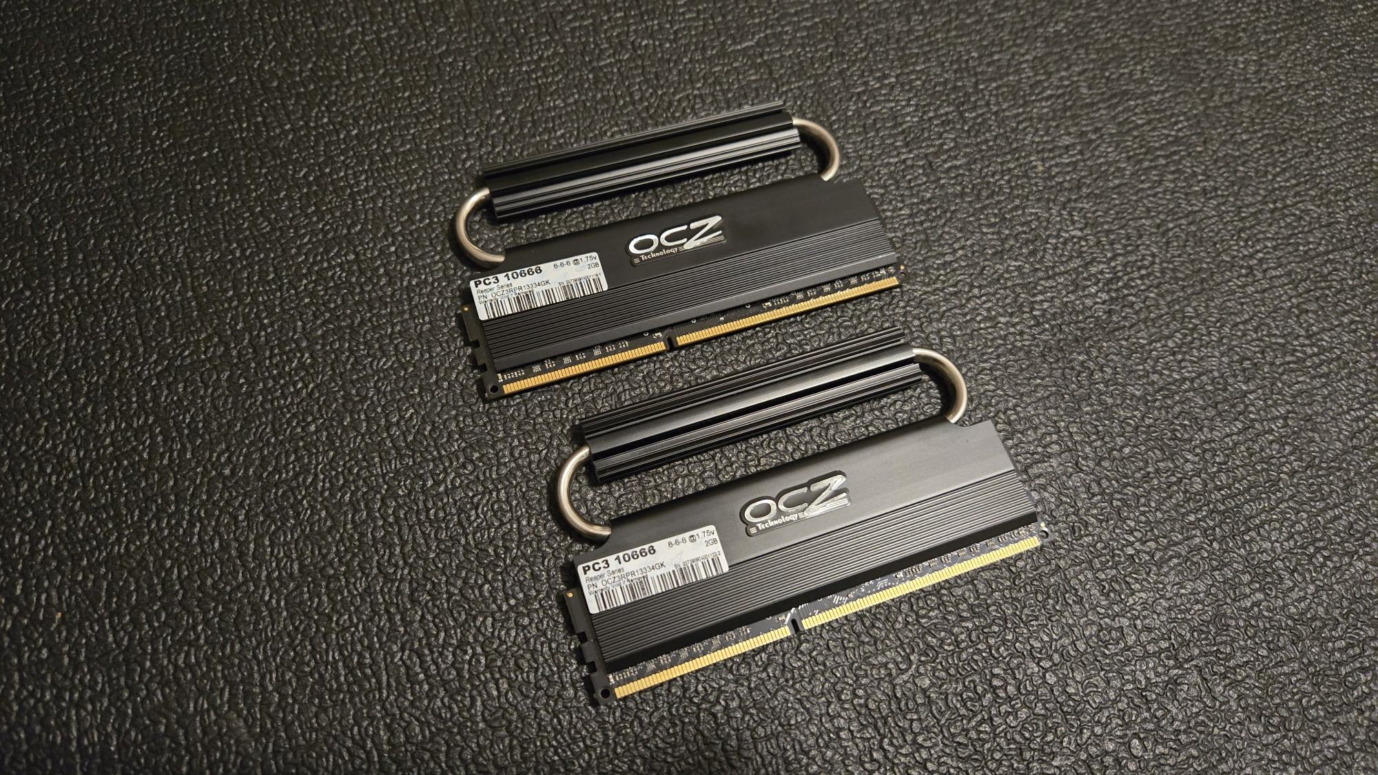

Mal schaun ob ich diemsal die DDR3 NICHT zerstöre. Da muss ich die Riegel mal richtig heiß machen, damit der Klebstreifen innen weich wird.
Leg sie einfach für ne halbe oder ganze Stunde in Isopropanol ein. Geht dann ganz einfach.
