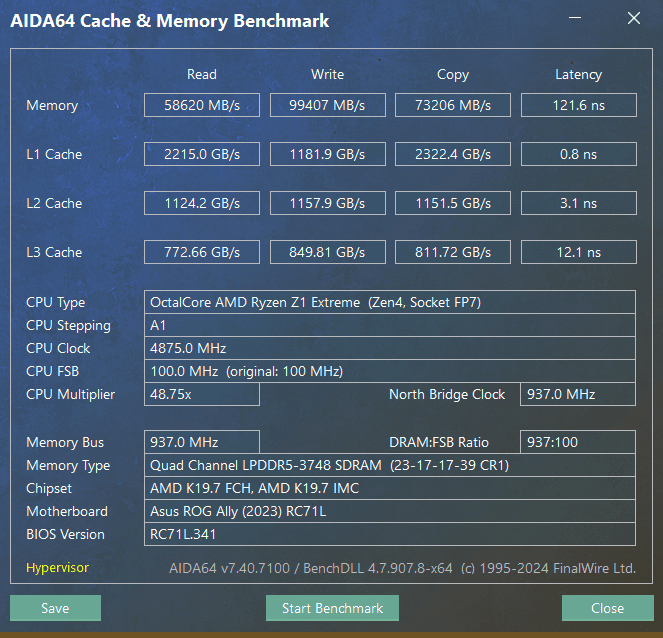

Servus, ich habe mein Asus ROG Ally umgebaut auf 7500MT/s 32GB Speicher https://www.hardwareluxx.de/community/threads/asus-rog-ally.1345348/post-30562788 (original sind 6400MT/s 16GB Speicher verbaut)
Man kann doch sicherlich noch etwas Performance rausholen wenn man den Speicher etwas schärfer laufen lässt :d

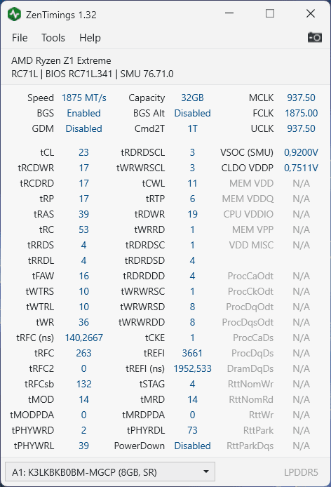

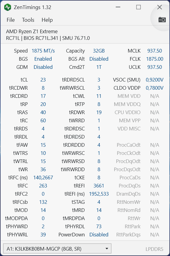

Momentan schaut es so aus:
ich weiß zwar nicht warum ZenTimings mir als Speed 1875MT/s anzeigt - Windows hingegen sagt 7500MT/s, vieleicht liegt es auch daran wie es gerechnet wird, oder eben weil der nur hochtaktet, wenn auch Last anliegt. Zumindest ist es so schon schneller als vorher mit dem 6400MT/s speicher (da habe ich leider nicht nachgeschaut, was es da innerhalb von ZenTimings angezeigt hat)
Ich habe selber jetzt mal versucht, auf tCL 20 runter zu setzen - da schmiert das system aber sofort ab sobald man nur daran denkt Prime95 zu starten :d
mit tCL21 scheint es zu laufen, aber wirklich groß was gebracht hat es nicht... was meint ihr, welche werte würden richtig was bringen? oder würde das ganze nur marginal was bringen und man kann das so laufen lassen? Mir scheint die Latenz sehr langsam zu sein

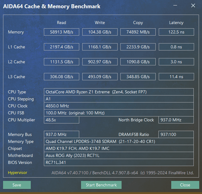

versuch mal das

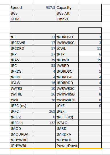

momentan hab ich die werte hier. Stock ist cl23 und tRFC 263
Die werte von deiner Tabelle sehen eher weniger scharf aus ^^ oder ist das schon schön scharf :d
Die werte müssen halt auch ineinander greifen, sonst wartet das eine aufs andere usw. Ist nur ein versuch, wäre interessant was herauskommt, vielleicht ist es ja schon etwas schneller.

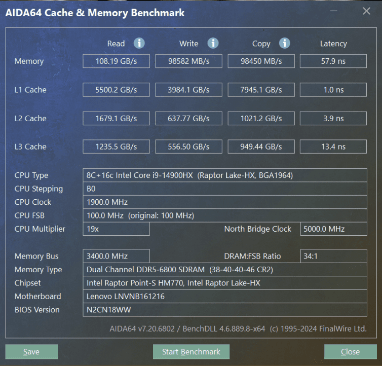

Das Asus Ally ist ein Handheld mit festgelötetem RAM. Der Performance-Zugewinn ist meiner Ansicht nach eher ernüchternd, um ehrlich zu sein.
Gaming-Notebooks nutzen SO-DIMM's und kann man problemlos bis 6800 MT/s hochziehen (Legion Pro 7i). Verglichen zu dem Handheld liegen da einfach mal Welten zwischen. 122,5ns vs 57,9ns:

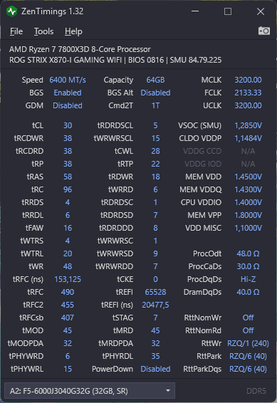

Ich hab auch das Corsair Kit (leider als Expo in Grau --> ist aber auch ein XMP Profil hinterlegt) mit folgenden Settings laufen:
SOC Spannung kannst du auch auf Auto bzw. zur Sicherheit auf 1,2V stellen.
VDDP auch auf 1V
Sollte es nicht ganz stabil sein, weil mittlerweile auch A-Die Kits mit 6000MTs teilweise schlechte ICs haben, kannst du hier die VDDQ=VDDIO auf 1,2V stellen sowie VDD auf 1,4V. Dann wirst du keine Probleme haben.
tRDWR schaffen auch nicht alle Kits 14, weswegen hier auch 16 nicht schlimm ist.
(Das Setup hat über 50K Karhu überlebt, was einiges ist bei 64GB. Kühlung sollte man halt im Auge behalten.)

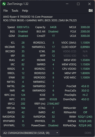

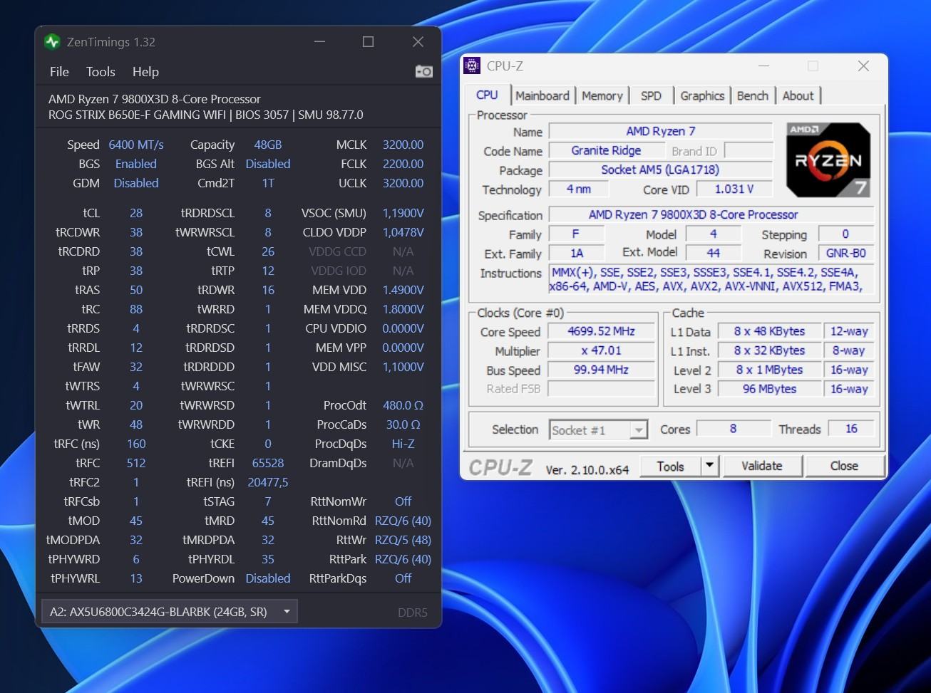

@RedF hab jetzt mal deine vorgeschlagenen werte gesetzt soweit es ging, Speicher ist nicht wirklich schneller geworden, Dafür der CPU L3 Cache :confused::confused:
3D Mark mäßig gab es keinerlei änderung
