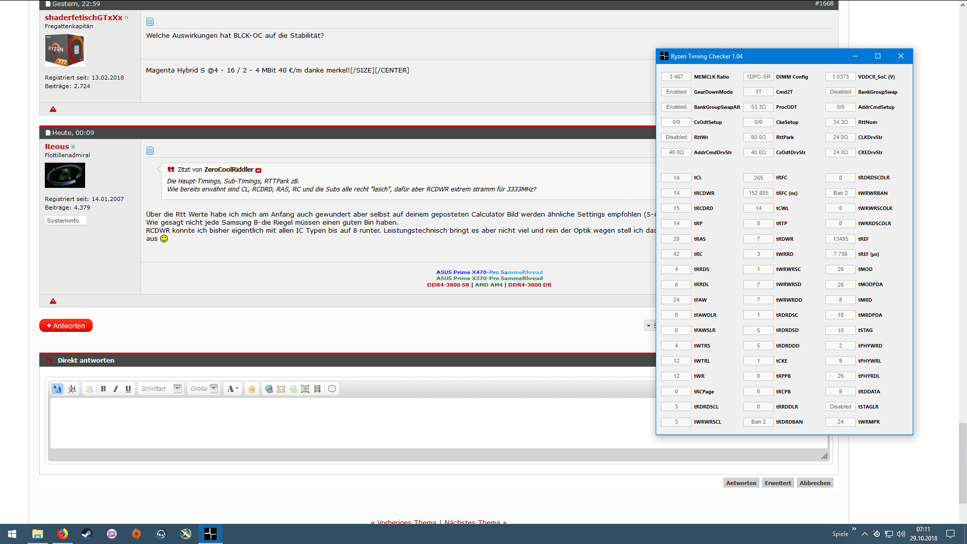

Kannst du evtl ein paar Bilder vom Bios machen mit den Einstellungen, wenn es nicht bootet?
Sicherstellen das nicht doch ein Setting stört. Dein letzter RTC Screen sieht schon extrem merkwürdig aus. ;)
@Zero
Was genau findest du an seinem RTC merkwürdig? Die Rtt Werte? Jetzt bin ich neugierig :d

Die Haupt-Timings, Sub-Timings, RTTPark zB.
Bisher konnte man immer nur lesen das DR Riegel gerne etwas hochohmig betrieben werden möchten. Aber auf disabled???
Wie bereits erwähnt sind CL, RCDRD, RAS, RC und die Subs alle recht "lasch", dafür aber RCDWR extrem stramm für 3333MHz?
Wiedersprich irgendwie dem gewohnten Bild bei B-Dies, ich lasse mich da aber gerne aufklären.
Du hast noch tRFC und AddrCmdSetup vergessen. :d

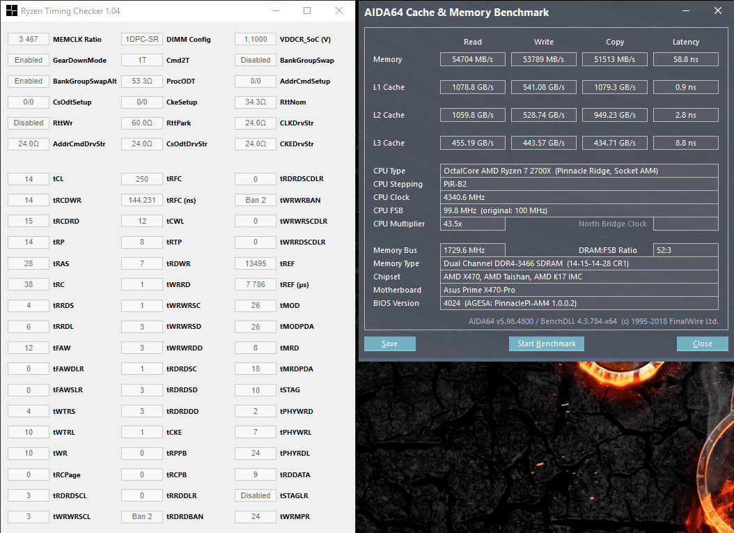

Hier die Werte, was kann ich noch verbessern? Zur Info: es handelt sich um 2x16 GB original Samsung-Sticks mit B-Dies: Samsung DIMM 16GB, DDR4-2133, CL15-15-15 (M378A2K43BB1-CPB) ab Preisvergleich Geizhals Deutschland Daher denke ich, dass nur noch Feintuning möglich ist.
Latenz komme ich bei 3.8GHz (CPU) auf 69,1ns.

Das sind meine aktuellen Timings. Mehr geht da momentan nicht, vielleicht mit nem neueren Agesa als 1.0.0.2b.
Senke ich einen der Haupt-/Sub-Werte ab, schmeisst Karhu Fehler.
Egal welche CPU-,Soc-,VDimm Spannung. Bei 3533 das gleiche Spiel. Lockere Timings, egal welche Spannungen/Widerstände, die Kiste wird instabil.

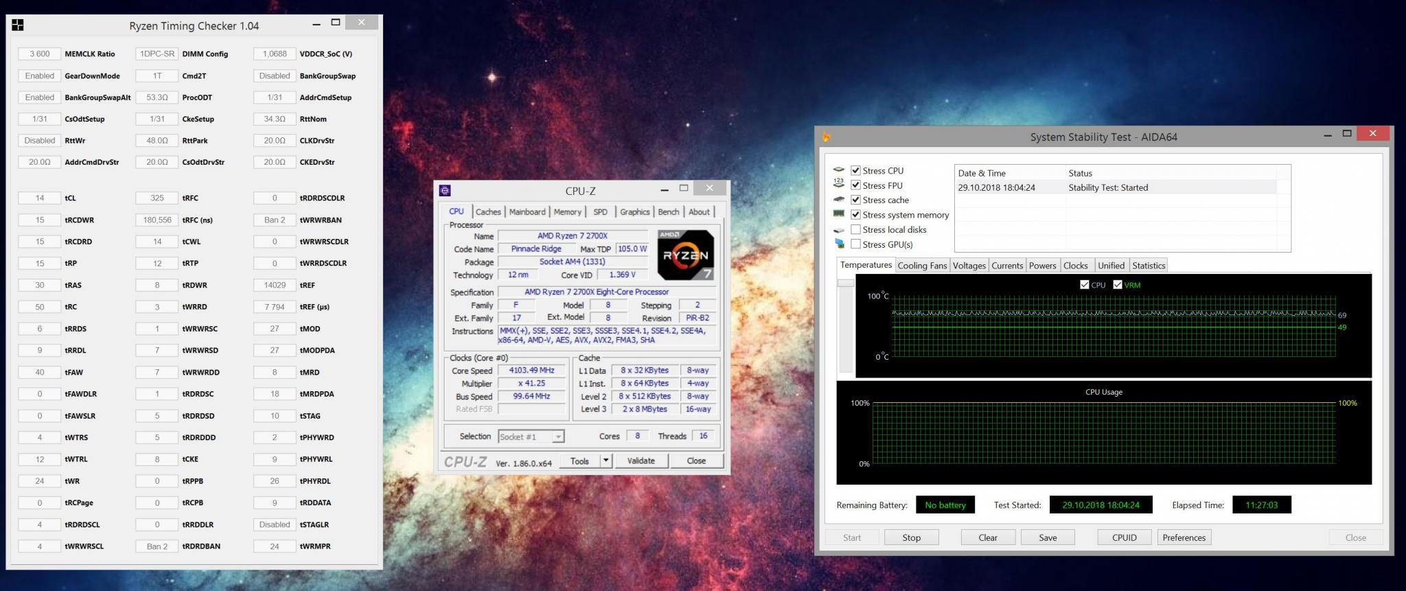

Ich hab G.Skill Trident-Z F4-3600C17, also eigentlich auch nicht das beste Binning, dafür aber ganz zufrieden damit.:pScreenshot (25).png
Nun gehts bei mir nicht mehr weiter, SoC muss bei mir auf 1.1v stehen alles drunter ist bei 3466 nicht drin.
100 cycles TestMem5 hat das ding ohne Fehler mitgemacht, Laufzeit war etwas mehr als 6 Stunden, wie bei meinen anderen Tests auch.
Latenzen sehen aber gut aus und ich belasse es dabei auch. Nach 3 Wochen basteln habe ich auch keine Lust mehr ehrlich gesagt ;)
