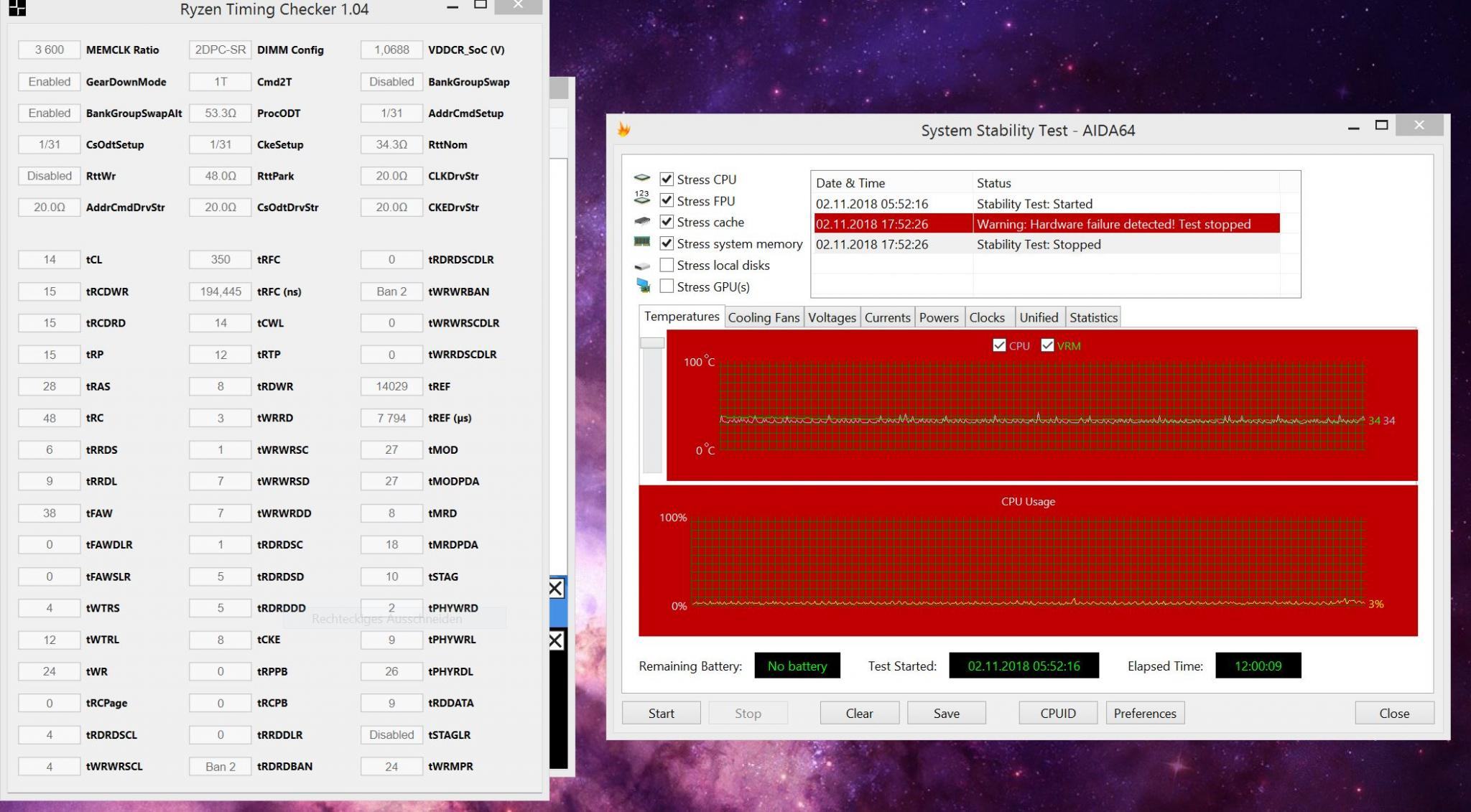

Dir ist aber schon klar dass du um Einiges länger testen musst? Mit besseren Timings bekomme ich noch fünf Stunden AIDA hin, trotzdem ist es nicht stabil, PUBG stürzt ab. Ich lasse es heute Nacht mal mit ~1.4 V laufen und sehe dann was sich ergibt.

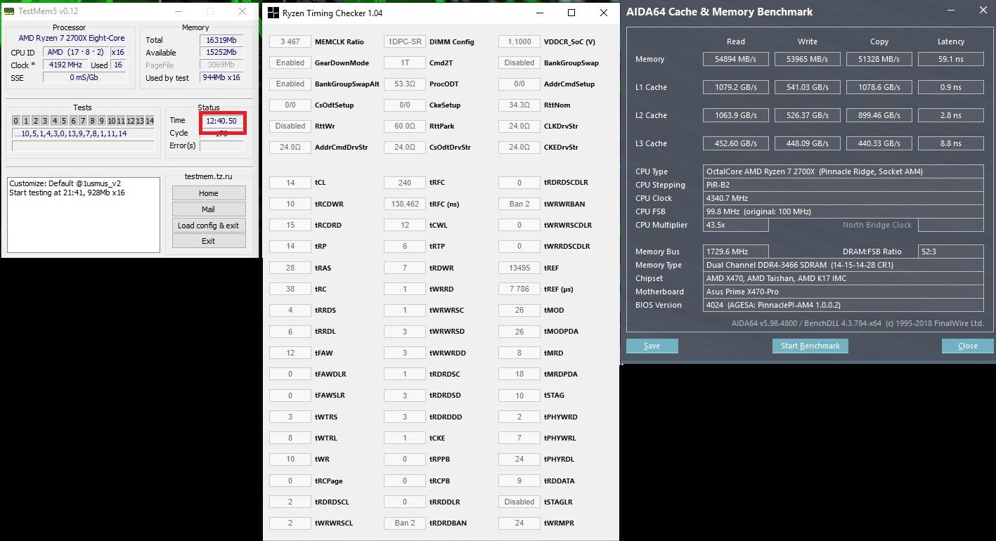

Ich hab da mal eine Frage.
schaut euch mal bitte meine Timings an und sagt mir, wieso der 2.Wert (tRCDRW) mal so absolut garkeine Auswirkung auf die Stabilität hat (bei mir)
Habe erst angefangen den Wert nach und nach zu senken von Anfänglichen 14 auf mittlerweile 10 und sowohl TestMem5 als auch Memtest64+ sowie HCI Memtest bringen bei jeweils über 12h keine Probleme mit den Settings.
Kann es sein, dass ich da ein besonderes Ramkit erwischt habe oder ist das eventuell bei jedem so und es schlummert da bei allen unwissentlich noch was an Potential?

Das ist bei vielen so. Weil es aber auch keinen Leistungsgewinn gibt schenken sich viele das Optimieren.

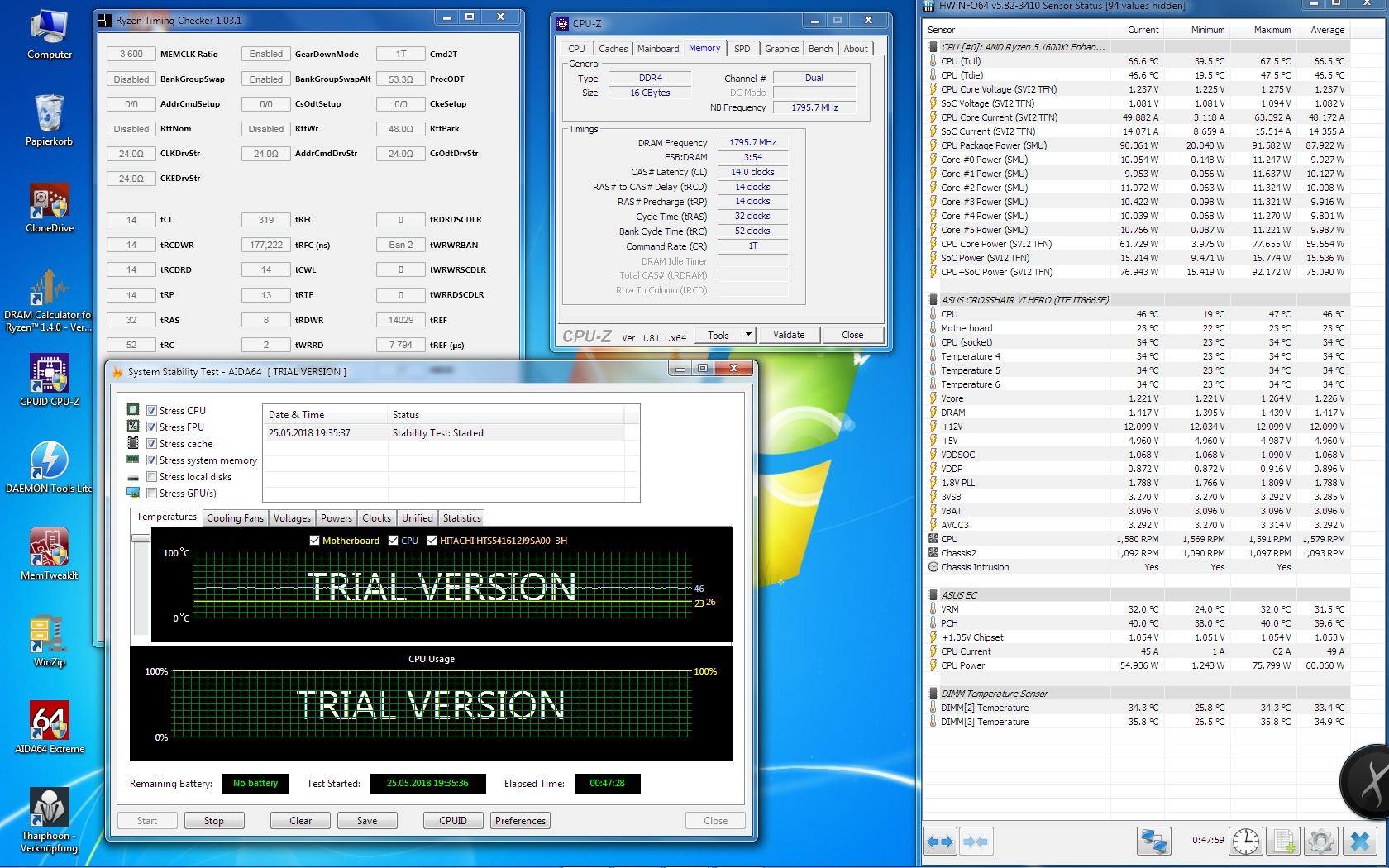

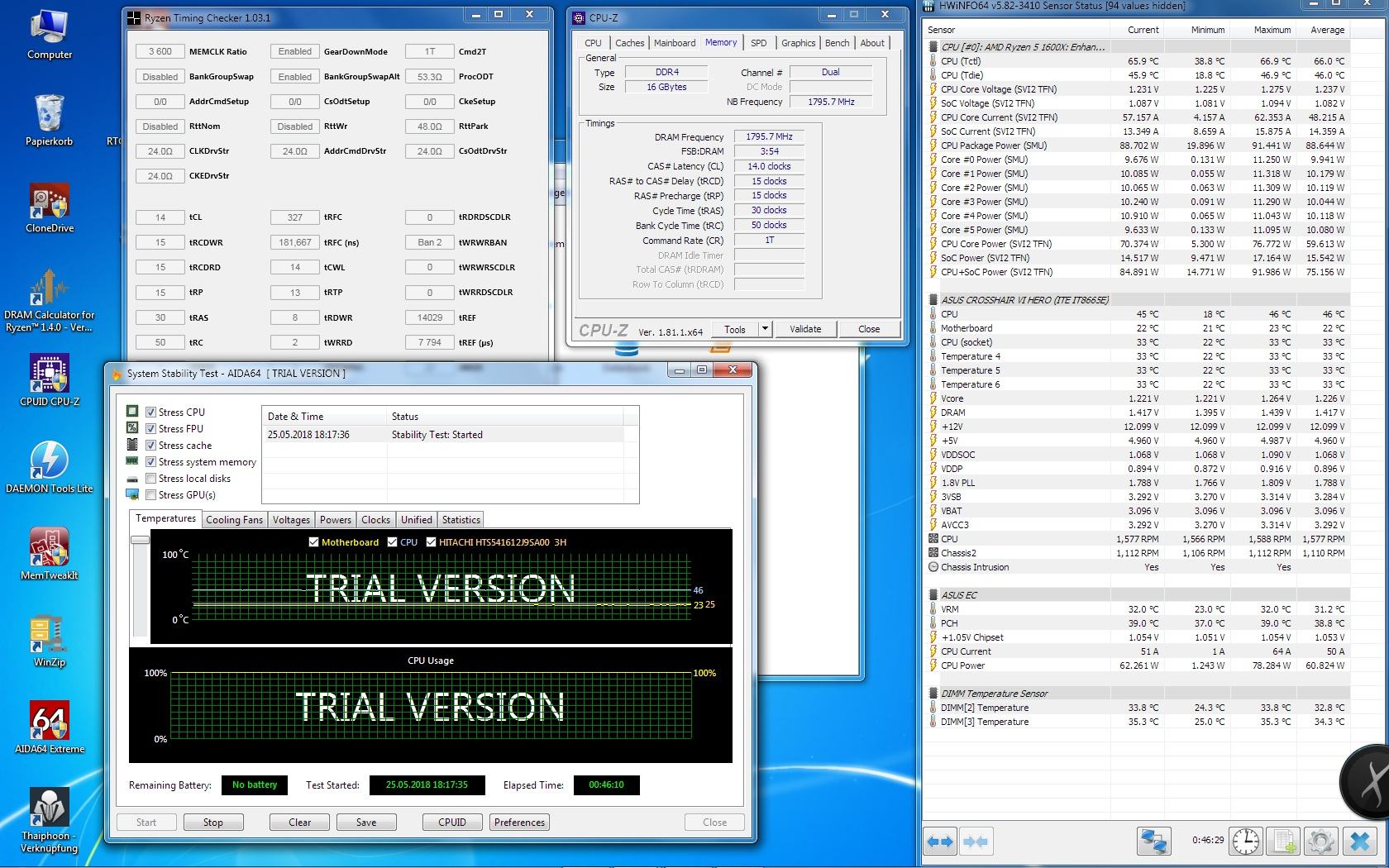

Moin, bin noch frisch was Ram OC angeht und würde mich freuen falls sich jemand meine Werte anguckt ob die soweit in Ordnung sind für 24/7 ?
Habe den RAM letzte Nacht mit dem AIDA Stabilitätstest ohne Probleme durchlaufen lassen und Spiele, Kaltstarts etc. machen auch keinen Ärger.
DRAM 1.435 V
Ram: F4-3200C14D-16GTZR
https://i.imgur.com/foydpJR.png
Das solltest du, da 47 Minuten nicht aussagekräftig sind. Ich habe eben mal wieder zwei Stunden getestet, trotzdem stürzte es dann ab.
