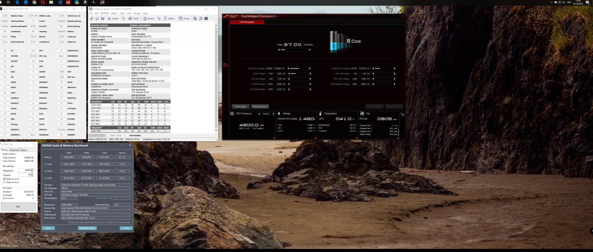

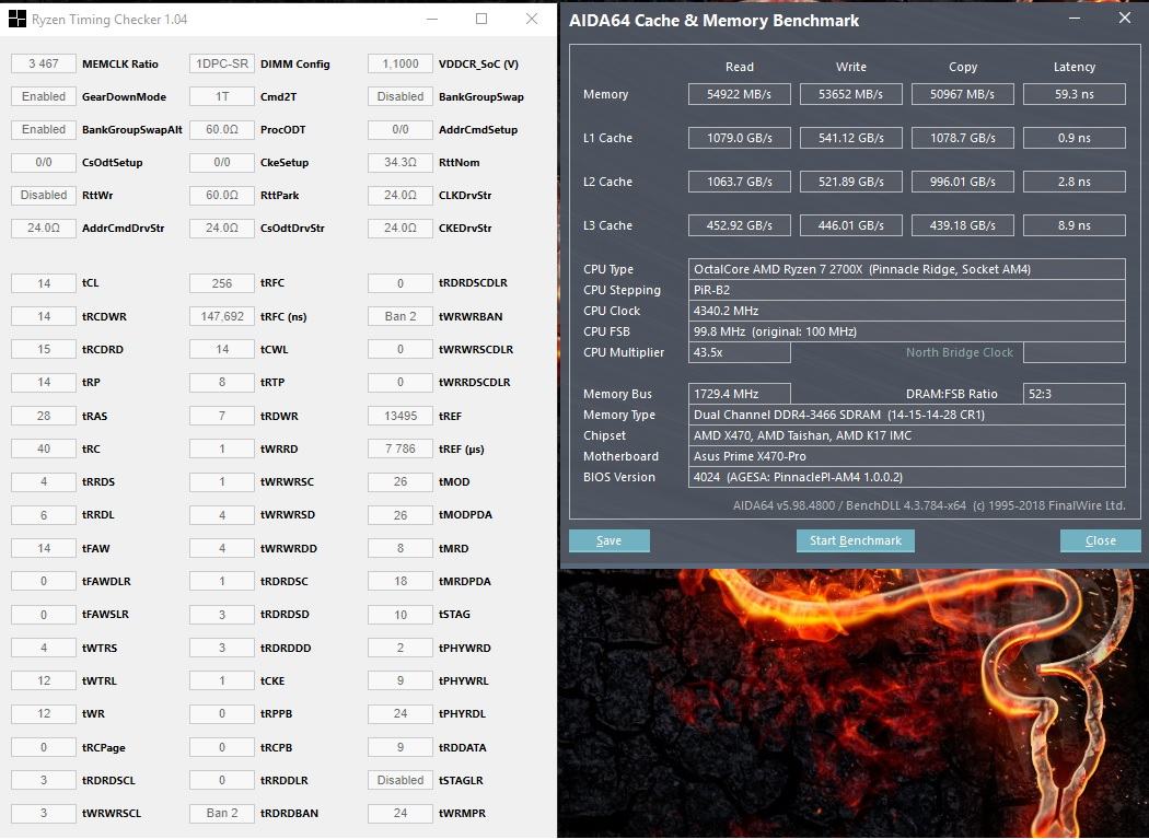

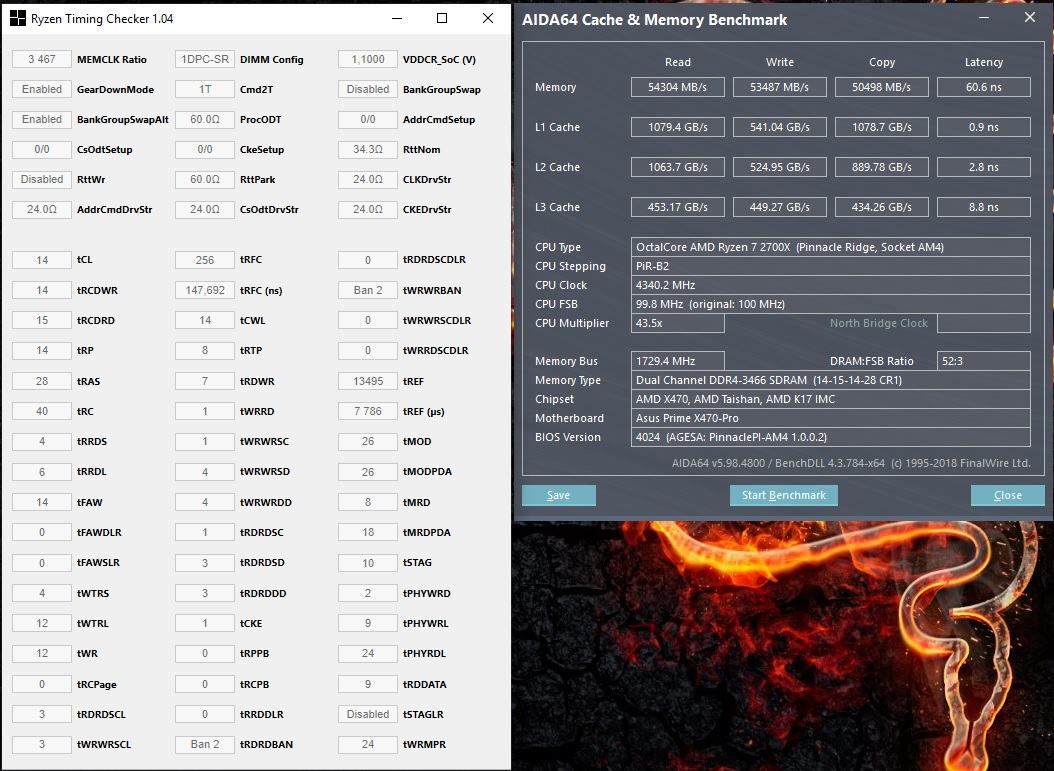

Kudans Werte laufen echt tip top. Komme mit denen auf 60.4ns (ohne schließen der Prozesse)
Hab jetzt mal knapp 1 Std Aida laufen lassen und auch in Videos gibt es kein stocken oder dergleichen, mit instabilen Settings hatte ich das nämlich gelegentlich.

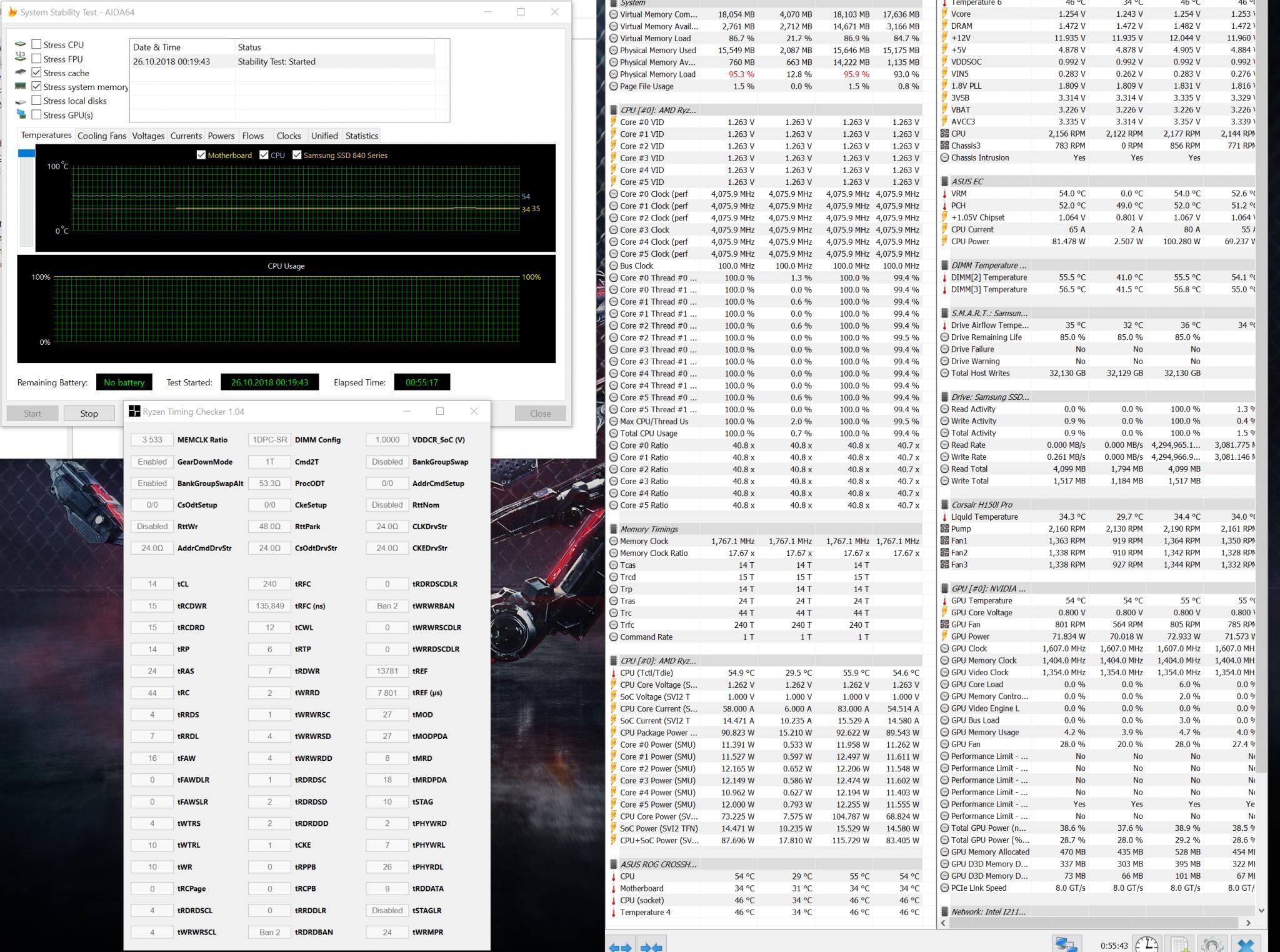

Spannungen etc sieht man ja auch auf dem Bild. Werde das mal jetzt paar Tage weiter testen, aber soweit ist alles super.
@shader Aida ist auch nicht mein Mittel der Wahl für den Stabilitätstest. Aber es zeigt mir sehr schnell gravierende Fehler bei den Spannungen auf, daher reicht mir eine Stunde. Als ich mal ein Setting hatte, das zwar in Karhu lief jedoch ein Spiel gecrasht ist, da hat's in Aida den PC direkt nach 3 Minuten zerlegt.
Deswegen mittlerweile meine Vorgehensweise: 1h aida cache+mem, 2x Karhu mit reboot (1x 5+k und einmal 10+k). Manchmal noch Testmem5.
Danach zocken. Paladins hat instabile settings bisher immer unter 1h gnadenlos aufgedeckt.
Wenn das alles gelaufen ist hat's gute Chancen und geht in den Alltagstest.

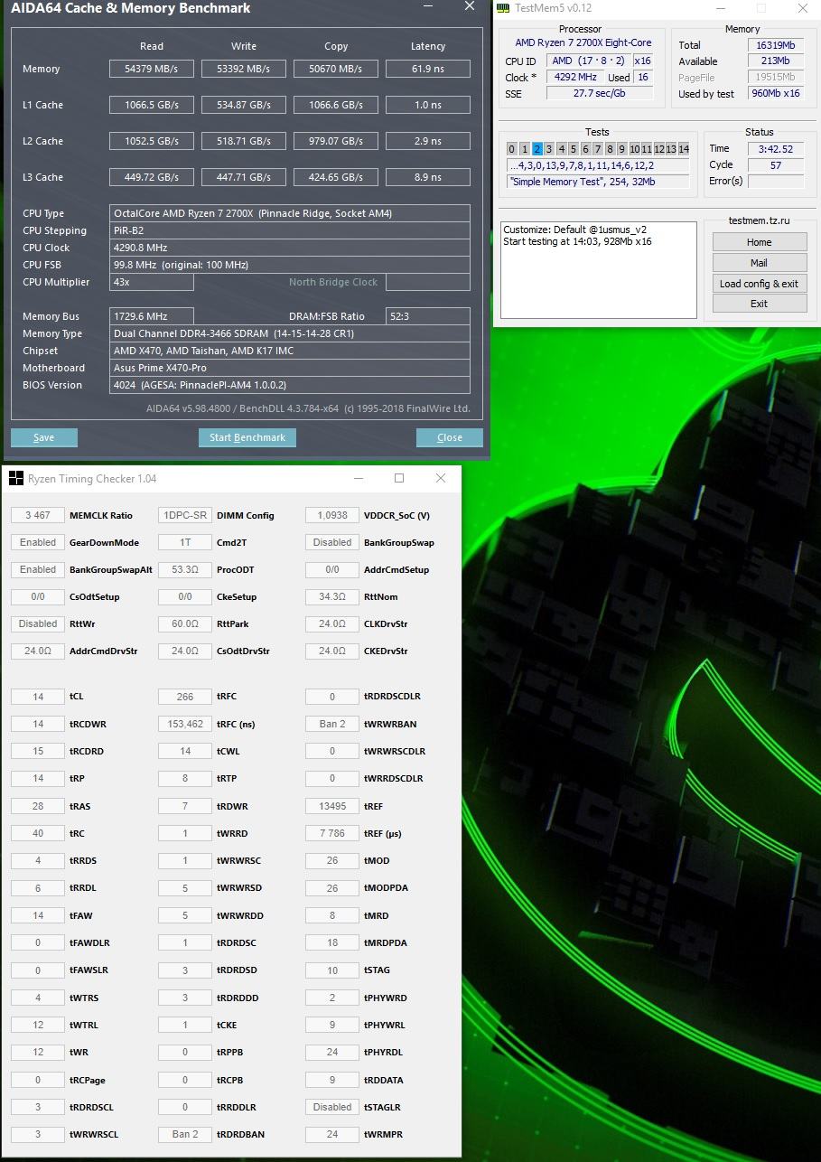

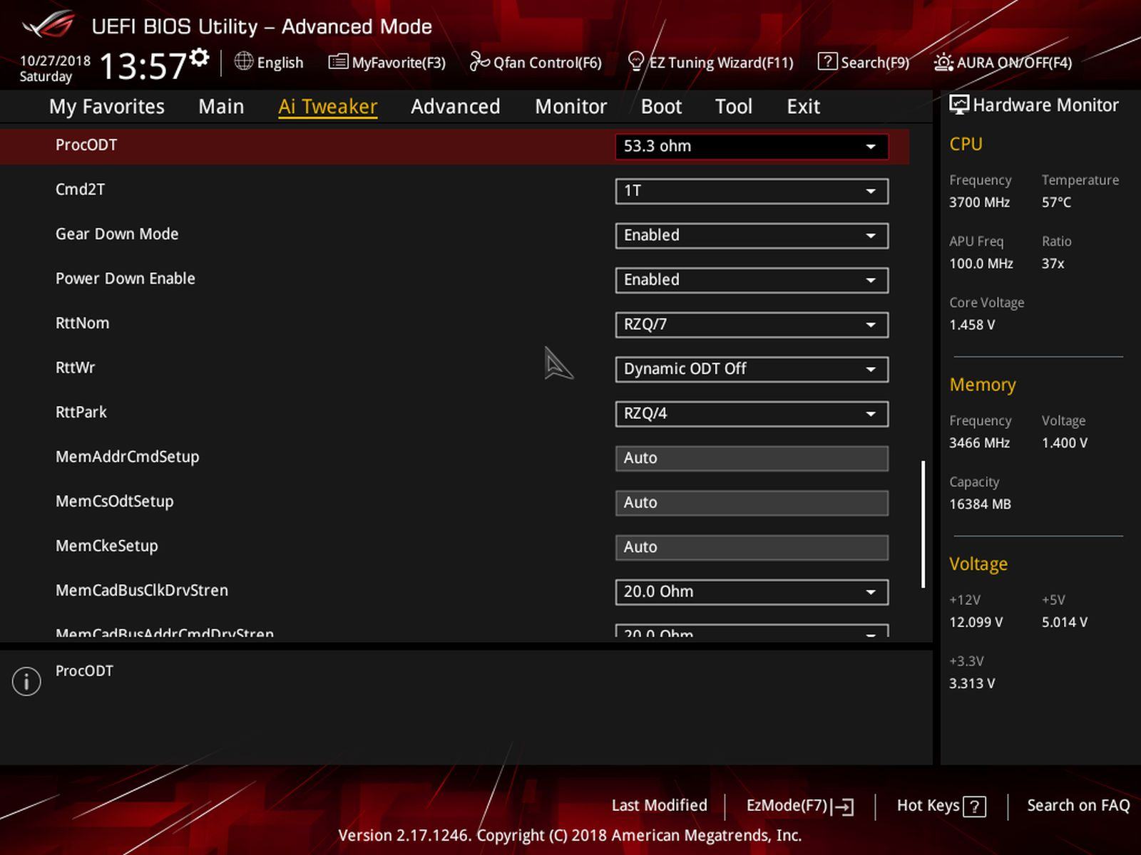

Magst du meine Ergebnisse auch mal in deinen ASUS Prime x470 Thread übernehmen?

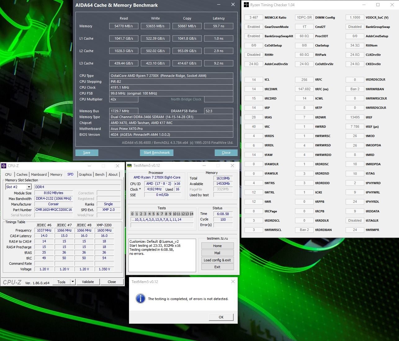

Speicher ist dieser hier Version 4.31 also Samsung B-Die
Derzeitige Werte: 3466@ cl 14-15-14-28-1T bei 1.4600v
Nach 8 Stunden habe ich den Test dann abgebrochen, weil im PCGH jemand nach einem Benchmark fragte und ich habe vergessen einen Screenshot zu machen.
Aktuell bin ich auch noch am Testen von tRFC 256 mit 60Ohm ProcODT, mal schauen was TestMem5 da so ausspuckt.

@Darki24
Ist eingetragen :)
Musst du für trfc 256 die ProcODT auf 60 erhöhen oder ist das nur ein Test?
Ist nur ein Test. Geht auch mit 53.3 wie bei den Stats oben. Will nur / wollte nur wissen, ob es etwas ändert. Bislang tut es das aber nicht. Weder an den temps noch an der Stabilität oder den Latenzen.
Nicht übertreiben, es sind 266 ;)
So viel SOC nötig oder einfach draufgegeben?
Ansonsten nettes Ergebnis, vor allem gute Latenz.

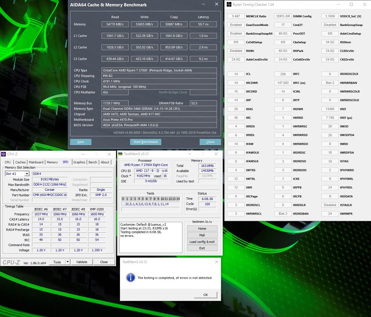

Also ich benötige aus irgendeinem Grund die hohe SoC. Selbst wenn ich niedrigere Frequenzen wähle wird es instabil. Ob es nun an dem RAM liegt oder dem Board oder der CPU kann ich nicht sagen jedenfalls bekomme ich mit weniger SoC ab 3333MHz keinen stabilen Betrieb hin.
Btw. die Latenzen gehen auch runter wenn man die Onboard Soundkarte(n) deaktiviert. Habe mal einen est gemacht.
Mit aktiven Soundkarten sind es 1.5 ns mehr als ohne. Und da ich eh gerade am testen bin kann ich ja nach den 8 Stunden die ich bei testmem eingestellt habe nochmal ein Cache und Mem Test nach reichen um zu vergleichen.
So, hab zwar die falsche Config bei TestMem5 gewählt (100 Cycles anstelle von 8 Stunden) aber der lief immerhin auch etwas über 6 Stunden ohne Fehler durch.
Dann habe ich einmal mit und einmal ohne onboard Sound einen Cache und Latenz Test gemacht...

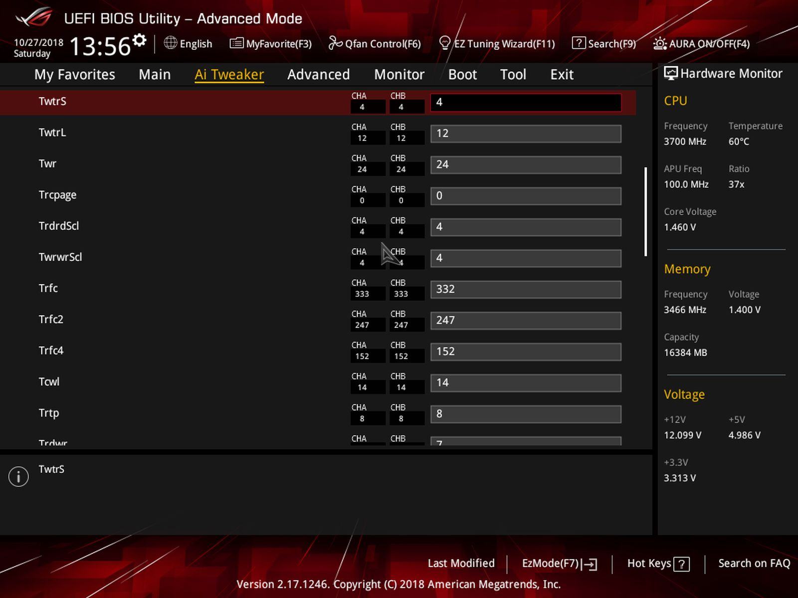

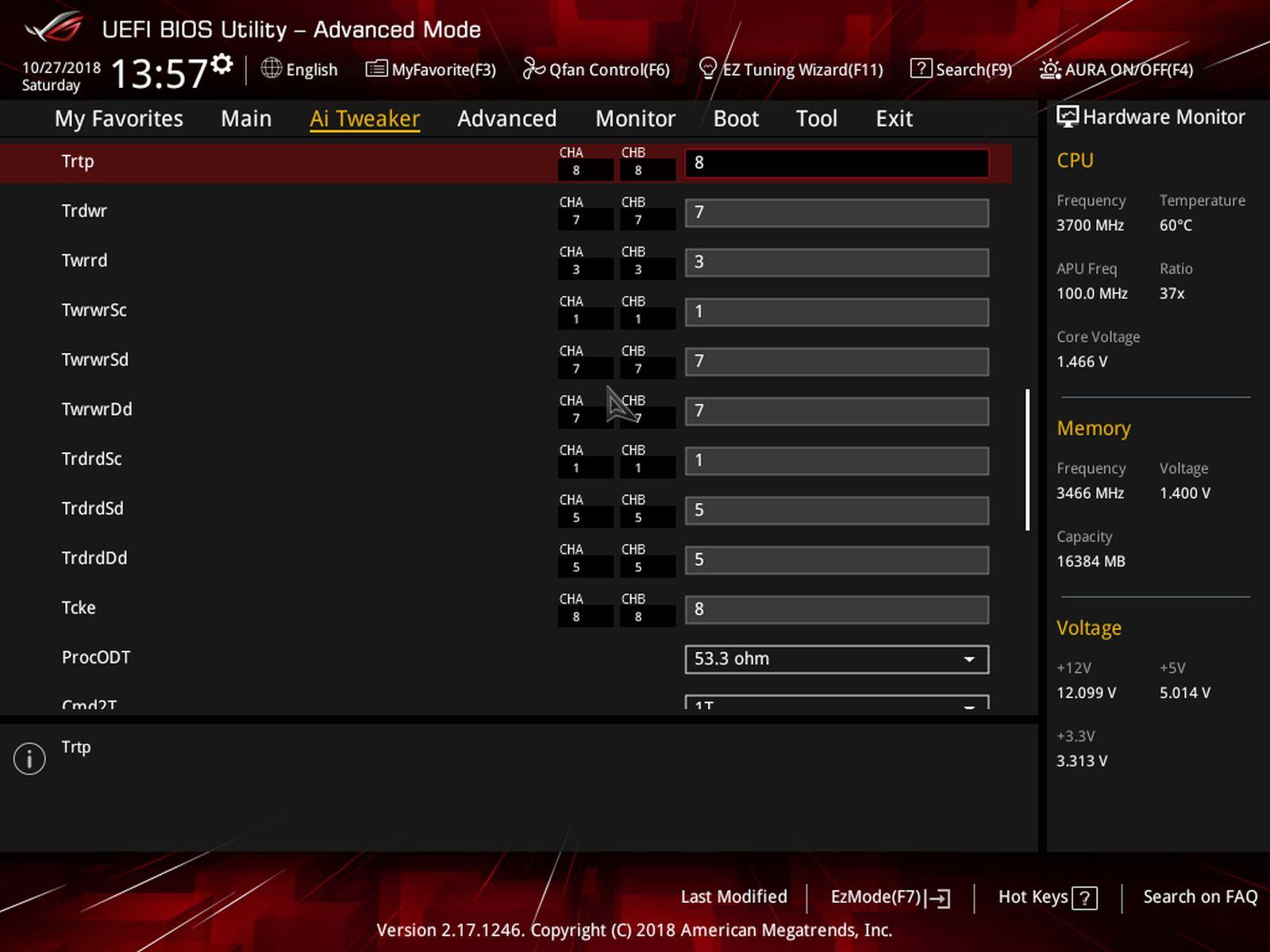

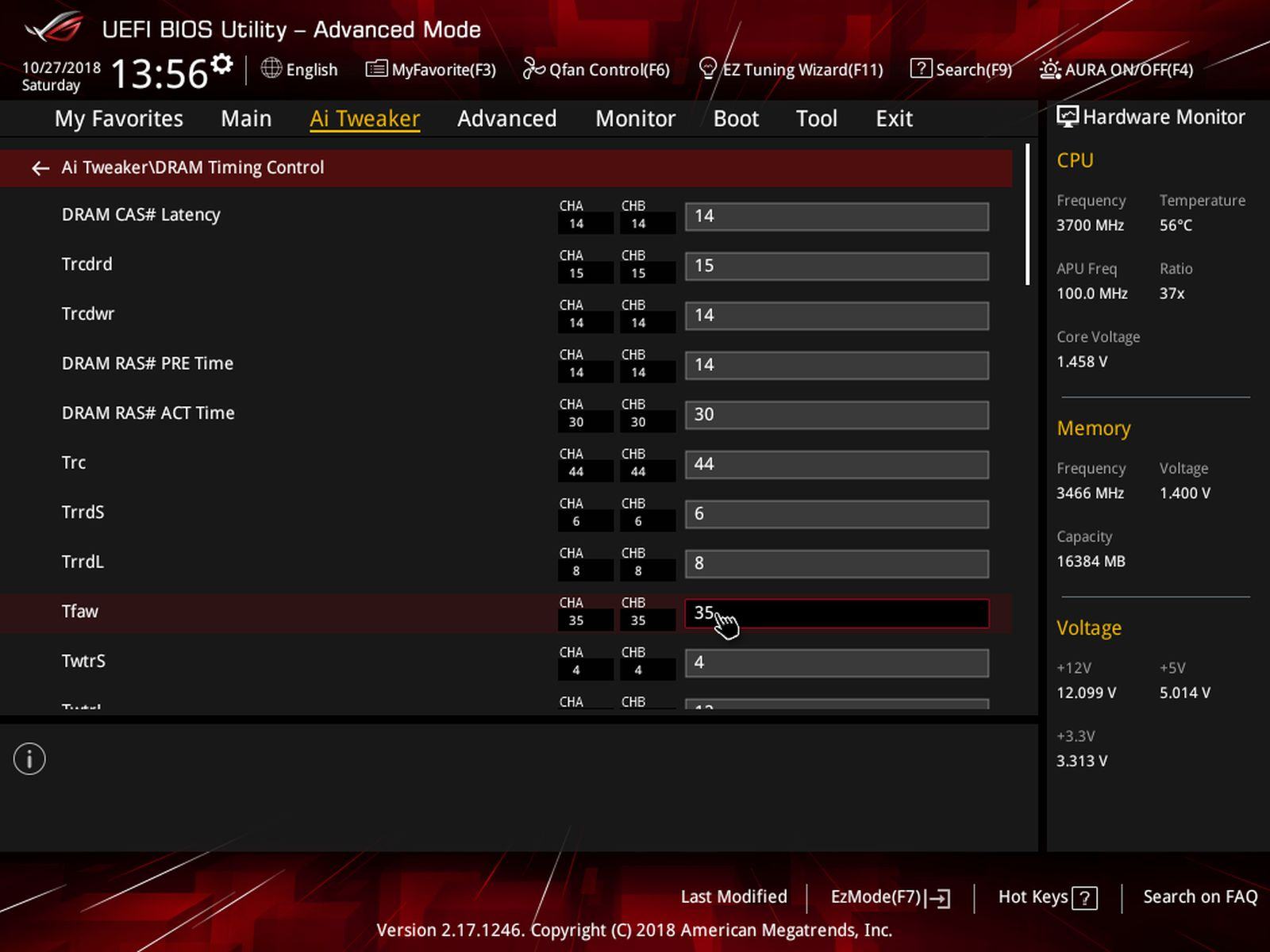

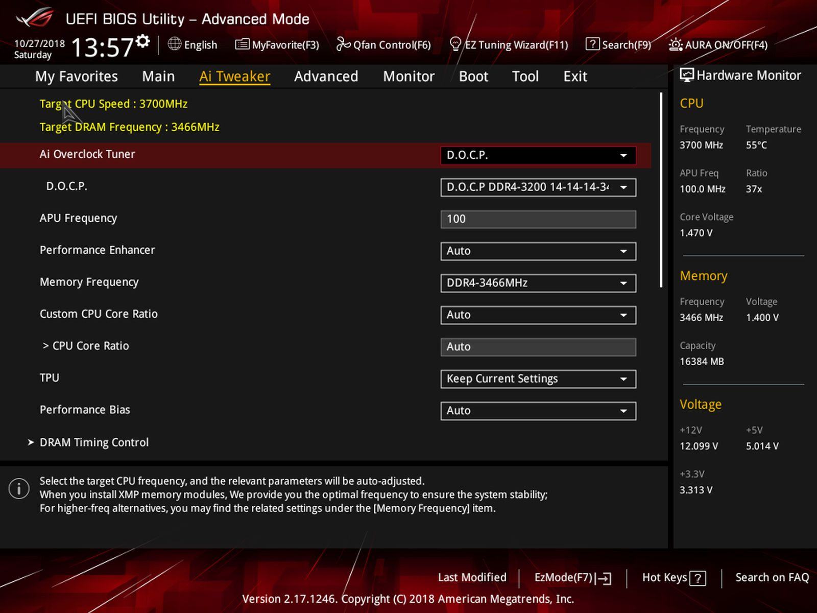

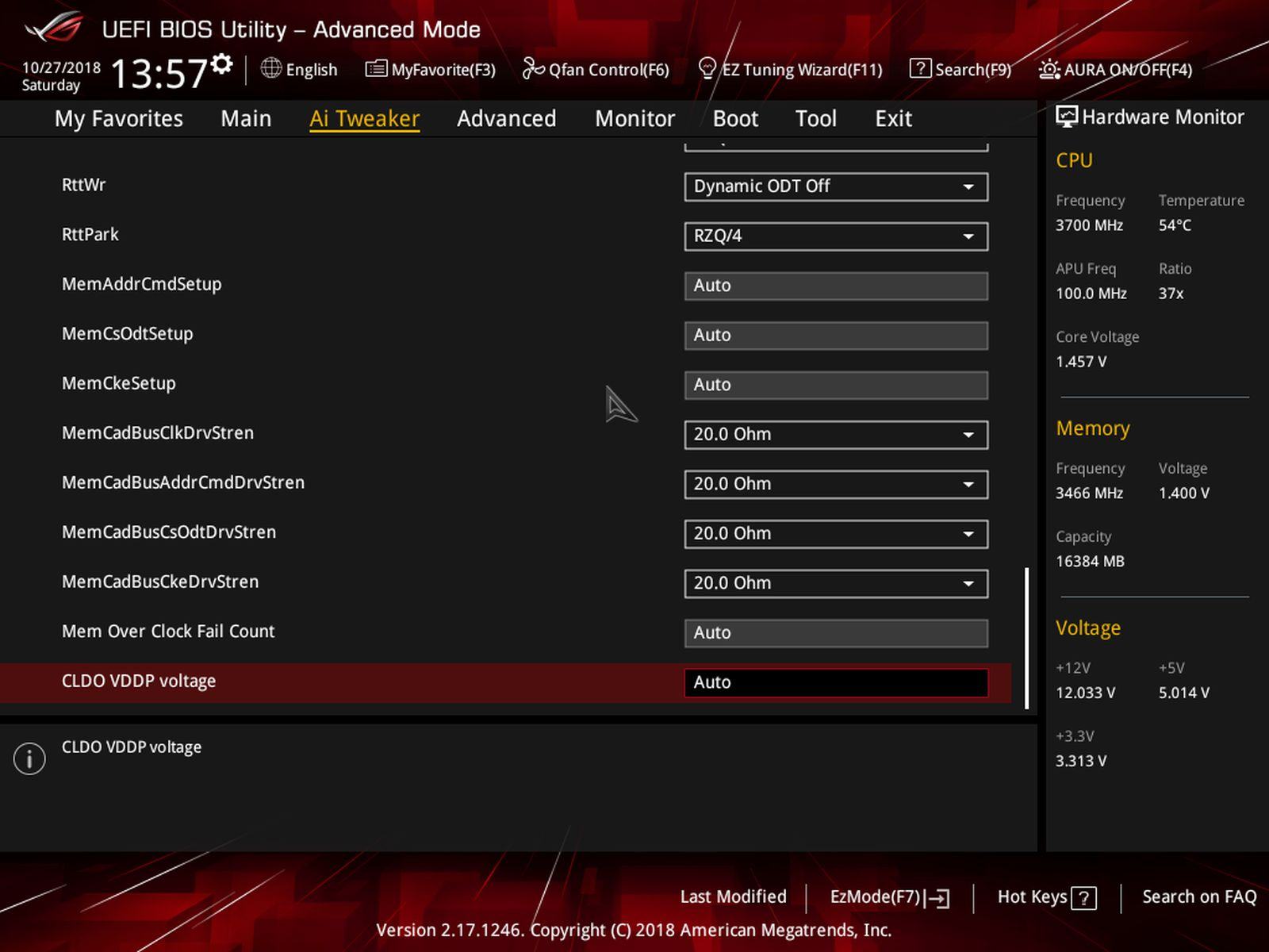

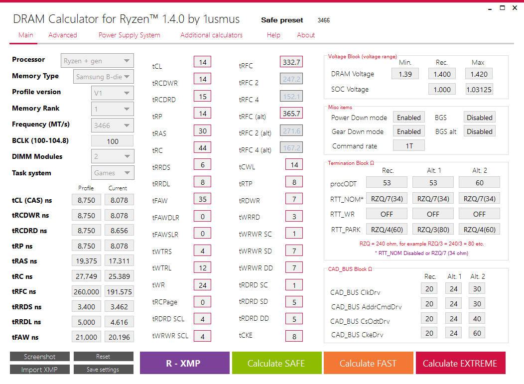

bin jetzt nach CPU Optimierung am RAM OC. Habe mal mit DRAM Calculator XMP (für 3200C14) ausgelesen und dann auf 3466 gestellt und save ausgewählt. Nach Übertragung der Ergebnisse ins Bios habe ich statt 1800 nur noch 1700-1730 Punkte im Cinebench. Im DRAM Calculator habe ich bei Task system Games statt Synthetics eingestellt.
Die einzige Option, die es nicht im Bios gab war BGS. SOC Voltage steht automatisch schon irgendwo bei 1.15V.
Hier mal DRAM Calcuator Settings:
Hier die BIOS Settings:
Da RAM kaum Auswirkungen auf cinebench hat klingt das schlechtere Ergebnis eher nach fehlendem PBO bzw Performance enhancer.
Der calculator liest übrigens nicht wirklich aus, das musst du zuerst mit typhoon burner machen.
Vsoc 1,15v sind auch viel zu viel, das wird nicht nötig sein. Irgendwo der Bereich von 1,025v bis 1,05v sollten reichen.

Danke. Lag am Perforamance Enhancer. Level 2 eingestellt statt Auto und zack waren die 1800 Cinebench Punkte wieder da.
Beim AIDA Memory Benchmark ist mir gerade im L3 Cache Test ein Bluescreen "Windows hat ein Problem festgestellt..." auftgetreten. Heißt das die Timings sind zu scharf oder es liegt zu wenig V am Ram, oder muss der CPU Vcore etwas hoch?
CPU Vcore muss man nicht ändern mit PE2. Die hatte ich sogar untervoltet, also daran liegt es nicht.
Woran es liegt ist deine Aufgabe herauszufinden. Nicht umsonst verbringen andere (wie ich) viele Tage mit Ram OC bis wir ein gutes und stabiles Setting gefunden haben. Einfach einstellen und nicht ausgiebig testen ist nicht.
Aber als Hinweis was mir noch aufgefallen ist: 1,4v vdimm sind nicht viel. Ich hatte zwar schon Trident Z die genau da den sweetspot hatten und mehr nicht mochten, aber beide FlareX die ich bisher hatte wollten für 3466 1,41v bis 1,43v. Auf nem Asus Board würde ich 1,425v versuchen wenn 1,405v nicht reichen.

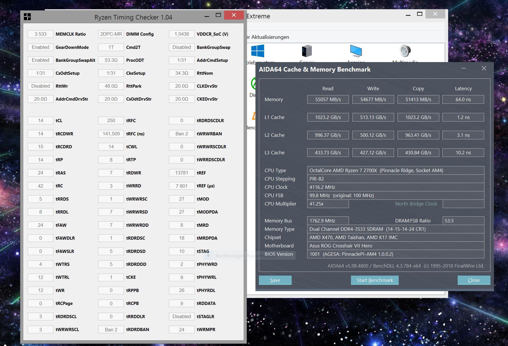

Wie erzielt ihr so niedrige Latenzen? Auch die Lesegeschwindigkeit variiert bei mir, vorher fast 56K, nun wieder 55K. Ich verwende eine Soundkarte, würde aber für 1 ns weniger Latenz in einem Benchmark keine 200 € ausgeben. Das lohnt nur wenn man richtig fette Kopfhörer hat.
CPU Takt. Dein 2700x taktet im Screenshot auf ~4125MHz. Geh doch mal auf 4250MHz und teste nochmal. ;)
Hmm mein 2700x läuft ohne OC (nur XFR und PBO halt). Bei 3533 hatte ich 60,x ns auf dem C7H und bei 3466 liege ich um die 63, mal drüber mal drunter.
Aber da spielt halt schnell so viel mit rein...
Gesendet von meinem LG-H930 mit Tapatalk
Nur XFR+PBO hat aber ne gute Spanne an möglichem Takt.
Lasse ich meinen 2600 mit XFR und 3466 CL14 laufen, hab ich ca. 66-65ns. Mit 4200MHz komme ich schon auf 61-62ns.
