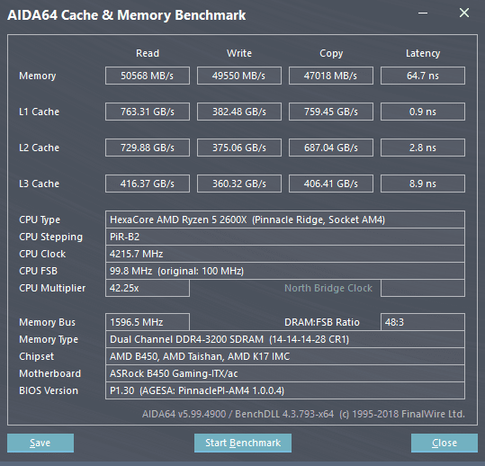

Hat jemand Tipps, wie ich die 3466 MHz mit den straffen Timings stabil bekomme? Alternativ werde ich die Subtimings etwas lockern.

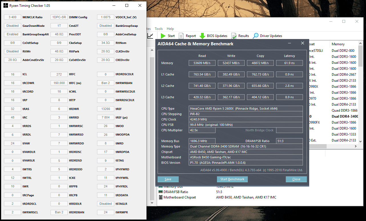

Dein Aida Wert für 3200-14 ist relativ gut, ich erinnere mich an 66-67ns bei mir (mit XMP).
Was für mich nicht ganz passt ist dein extrem guter Wert für 3400-16. Ich erwarte da keine 62ns! In den Bereich komme ich dann bei 3466-14...
Da Aida aber gerne auch mal Unsinn anzeigt (ich hatte letztens mal plötzlich einen Lesedurchsatz von 60.000mb/s statt ca. 52.000): Hast du das Ergebnis verifiziert?
Ok, es sind 62,9 ns für 3400/16 und 64,7 ns für 3200/14. Hab ich bestimm schon 100x laufen lassen, immer die gleichen Ergebnisse. Trotzdem sollte 3200/14 mit 8,75 ns vor 3400/16 mit 9,41 ns liegen. Deshalb frag ich ja.
Und dann gibt es immer noch die Sache mit dem GDM. Wenn ich GDM ausschalte steigt laut Aida64 meine Latenz an.

Das mit geardown kann stimmen wenn dein setup instabil damit ist. Dann wird es unter aida langsamer
Es gibt viele die die gleiche Beobachtung machen. Wird bei dir in Aida64 mit GDM on die Latenz höher?

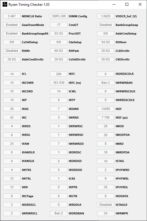

Besten Dank, openhardwaremonitor hat geholfen, wieso auch immer...
Ich hatte in den letzten Tagen das Problem, dass Windows sehr träge wurde, selbst der Taskmanager wollte nicht mehr. Dachte erst, die SSD mag nicht mehr, scheint aber eher vom Ram zu kommen. Das auf über 14 k% stabil geteste Setup lief heute nicht mal mehr 1 k%...
Hi
Stell TWR mal von 12 auf 16 .....
Das ist bei meinem 3600er CL15 der Knackpunkt...
Gruß Bernd
