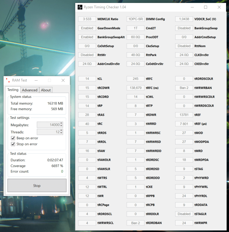

Aktueller Zwischenstand bei meinem RAM-Kit (ADATA Spectrix D40, 2x 8GB DDR4-3600MHz, CL17-18-18-38):
Die CPU 1.8V-Spannung leicht zu erhöhen (auf 1,85V) und die VPP_MEM leicht auf 2.52V anzuheben war der Stabilisierung von 3533MHz offenbar recht zuträglich.
Finde die Ergebnisse für so ein "schlechtes" Kit eigentlich ganz ok, trotzdem juckt es mich irgendwie in den Fingern, mittelfristig auf ein noch schnelleres Kit (bspw. mit 4133MHz oder 4266MHz CL19-19-19-39) zu setzen - in Hoffnung auf noch geringere Timings und/oder weniger DRAM-Spannung oder halt mit Sicht auf die Zukunft in Form von Zen2. Denn leider benötigen diese Ergebnisse dicke 1,5V DRAM-Spannung. :(
Keine Ahnung ob ich mir dann nochmal mit 3600MHz die Mühe mache. In einem ersten, instabilen Versuch (Karhu ist nach knapp 1400% abgesoffen - so lange lief der RAM mit CL14-15-15-14 mit 1,8V CPU PLL-Spannung aber nicht mal im Ansatz) habe ich mit 3600MHz zwar nochmals erhöhte Kopier-/Lese-/Schreibraten gepackt, dafür ist die Zugriffslatenz laut AIDA geringfügig schlechter ausgefallen. Mal schauen - erstmal im Alltag testen, ob meine 3533MHz so überhaupt stabil sind - die 3466MHz mit den extrem geringen tRAS-(21)/tRC-/tFAW-(10)/tRDRDSD-(1)/tRDRDDD(1)-Timings waren im Alltag nicht mal ansatzweise stabil, trotz 28000% Karhu.
Interessant ist halt nur, und da muss ich noch herausfinden woran es liegt, dass mein Kit mit 3466MHz CL18-18-18-38, 1,35V, ProcODT 53.3Ohm, SoC-Voltage zwischen 0.95-1.05V und den Rest auf Stock nicht mal im Ansatz stabil laufen will - da schmiert mir Karhu nach nicht mal drei Minuten ab.

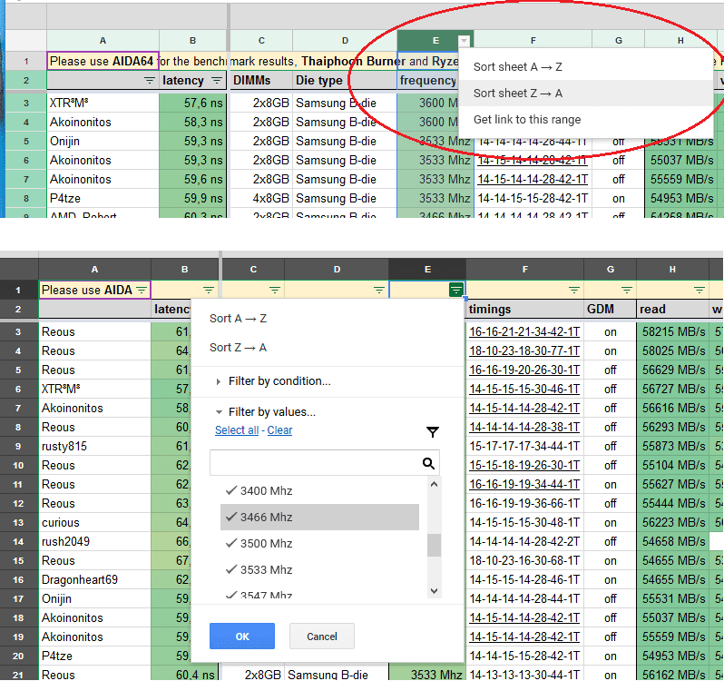

Sagt mal wie bekomme ich es in Shavs Onedrive Excel eigentlich hin, dass mein Eintrag mitgefiltert wird?
Die Filter anpassen geht ja nicht, da schreibgeschützt. Jetzt habe ich meinen Eintrag unten drunter eingefügt, er wird aber natürlich nicht mitgefiltert.
Den Filter runterziehen 1 Zeile geht natürlich auch nicht...
Es gibt zwar ne Filteransicht aber das scheint mir auch nicht der korrekte Fleck zum Anpassen zu sein :-/
Geht sobald er dich mit in den schreibgeschützten Bereich genommen hat. War leider notwendig, da jeden zweiten Tag ein *piep* die Liste zerstört hat.
Du kannst übrigens genauso wie vorher filtern. Sind jetzt nur zwei klicks mehr geworden.

Ah das erklärt es, sortieren ging übrigens bei mir nicht, da kam nur dass ich versuchen würde eine schreibgeschützte irgendwas zu ändern :d
Dann bist du wahrscheinlich falsch vorgegangen. Du musst wie auf dem Bild zuerst auf einem x-beliebigen Buchstaben Z-A selektieren und danach kannst du überall mit dem Filter Symbol selektieren.

Klappt nun, ka was das mit dem sortieren war, heute ging es. Musste nur den Link aus meinem Latenzeintrag entfernen, danach klappte auch die bedingte Formatierung.
Jetzt nur noch auf Shaav warten damit ich auch in den geschützten Bereich den Eintrag verschieben kann :d
