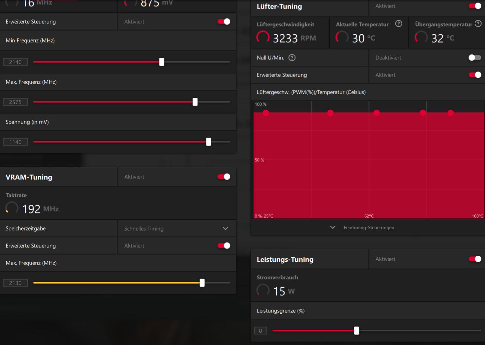

Update:
21763
AMD Radeon RX 6900 XT
2598/2100
46°C/Wasser
21.6.1
Ryzen 9 5900X @ CTR
2x8 DDR4-4000 CL18 @3733 cl16
@Friday131
Habs eigentlich schon aufgegeben, aber anscheinend macht der Wechsel von Multi- auf Single-Rail beim Netzteil die Sache etwas stabiler.
Vorher ging nix über 2550 und nu bin ich schon bei knapp 2600 :banana:

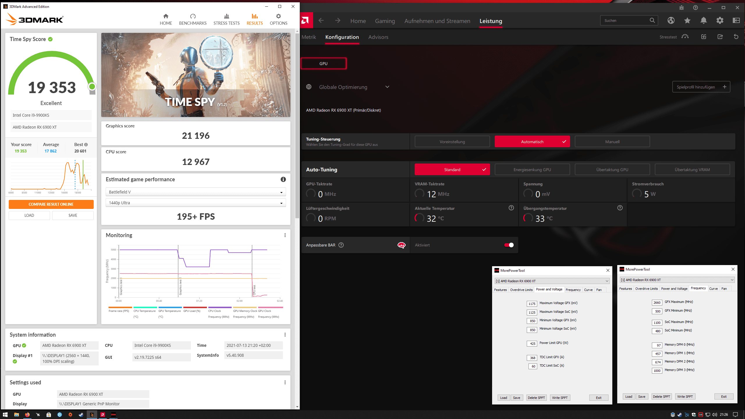

Deshalb... hier läuft die Karte ohne Eingriffe, als wirklich Stock.
Das habe ich hier glaub ich irgendwo schonmal geschrieben das der Treiber stock mehr Punkte bringt aber beim OC nicht wirklich.

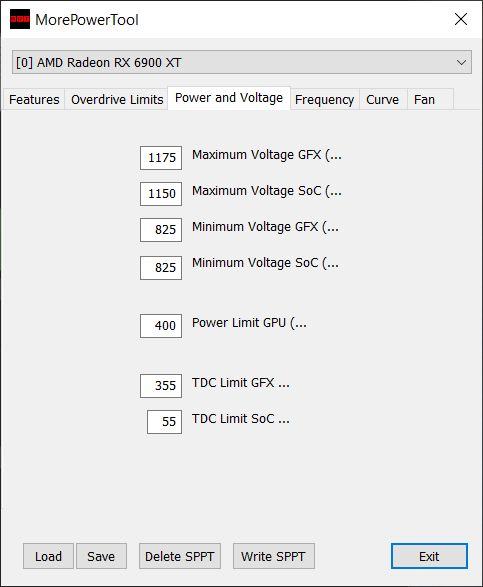

SoC-Frequenz 1100 MHz ist getestet und für besser befunden worden als 1200+?
Und die CPU- und RAM-Übertaktung wieder runter, weil ..?
Ich habe dies nur aus einer Laune heraus gepostet, mehr CPU+RAM Takt hebt hier eigentlich nur den CPU- bzw. Gesamtscore.
Man kann beim SoC mehr als 1200 einstellen?
Zumindest nimmt das MPT die Änderung an.
Ist "man" ich? Dann: nicht mit so eindeutigen Ergebnissen, dass ich Belastbares dazu sagen könnte. Deshalb hab ich @Jacke wie Hose auch nach den 1100 gefragt. Ich versuche zu lernen. Gab aber noch keine Antwort darauf. :)
Nein, 1200, denke ich. Sonst hätte ich das abgebildet oder erwähnt. Sorry, nicht die Wunderpille. 🤷‍♂️
Meine Hypothese ist ja, dass weniger SoC Spannung bei der luftgekühlten Karte und generell den 6800/XT hilt, weils weniger Energie kostet und weniger Wärme bringt. Bei euren gefluteten Monstern glaub ich nicht, dass SoC UV was bringt. Obs aber was hilft, wenn ihr den hochdreht - ich vermute, das tuts nicht.
Das die Karte mit weniger SoC Spannung kühler bleibt , ist klar. Macht nur sinn wenn man einen sauberen Takt hin bekommen will.
Bei Max OC kann mehr SoC Spannung dafür sorgen das man einen höheren Takt fahren kann. Allerdings ist bei den Ref Karten bei 1150 mv schicht. Hebt man via EVC jetzt die Spannung weiter an, sind auch mehr als 3000 Mhz bei den 6900 XT Karten drin . Dann wird die Karte aber auch wärmer.
Stock Soc kann für mehr Stabi bei Max Vmem Takt helfen
Kann man ganz einfach testen. Stock Takt und Soc immer weiter senken. Wenn man das mitloogt wird man irgendwann feststellen , das die Karte anfängt runter zu takten

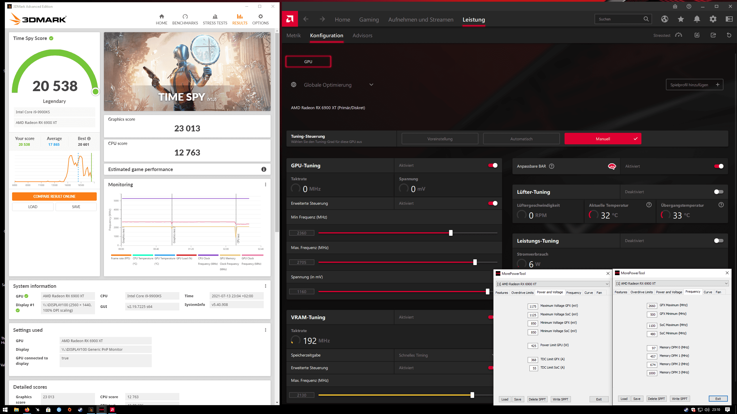

So... das ich hier auch die 23k mit meiner Gurke knacke habe ich nie zu Träumen gewagt aber jetzt ist es doch so weit. Wie genau... keine Ahnung.
23013
2657/2130 MHz
46°C/Wasser
Intel i9-9900KS @ 5.25 GHz
4x8 DDR4-4400 CL17
@Jacke wie Hose
Treiber 21.6.1
Glückwunsch und willkommen im Club!
Müssen wir die Unterschiede zu deinem Lauf in #633 jetzt mühsam selbst herausssuchen oder bist du so nett und fasst das kurz für uns zusammen?
Wir fassen zusammen: ich habe den CPU+RAM Takt erhöht (mein OC Profil geladen) musste dafür aber den max. GPU Boost senken und alle Hintergrundanwendungen schliessen... es hat mich bestimmt 10 Versuche gekostet um dieses Ergebnis zu erreichen.

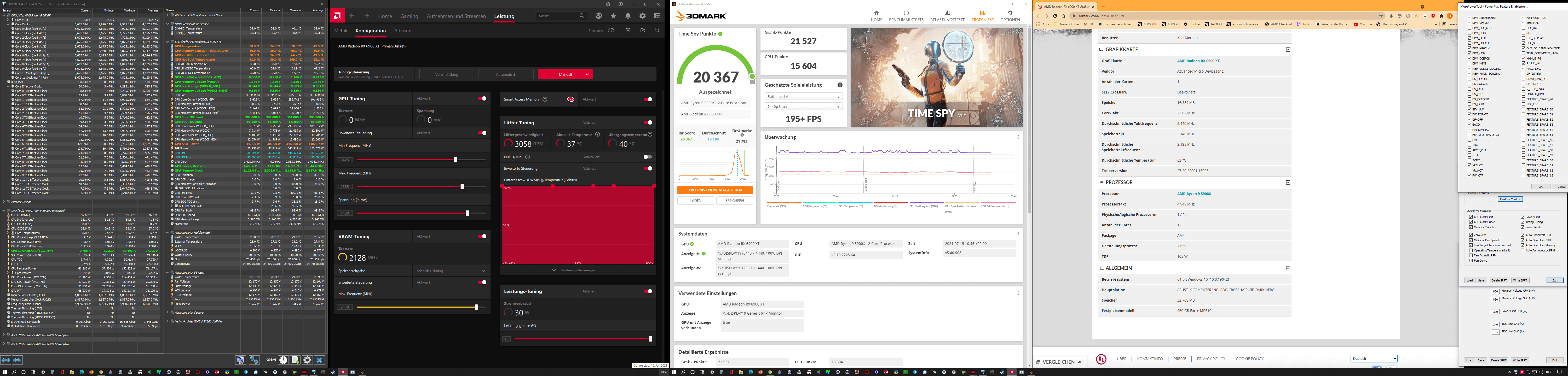

21527
2502/2440/2140 (Vram Average 2128) MHz
63°C/Luft
21.6.2
Ryzen 9 5900X
2x16 DDR4-3733 CL14
@KaerMorhen

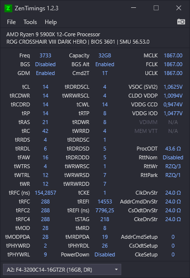

.Zip ist der HWInfo Log vom Run.
