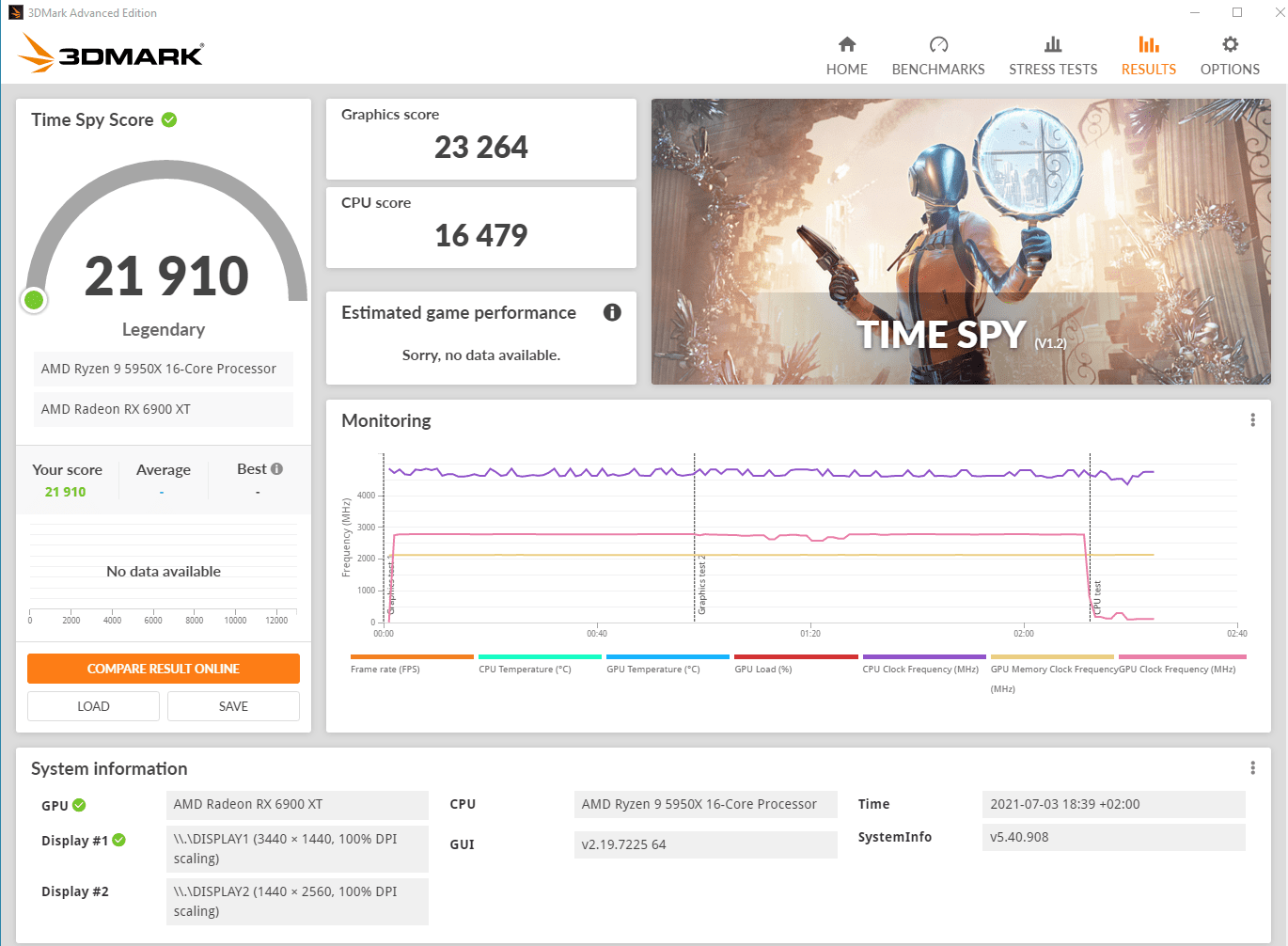

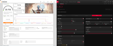

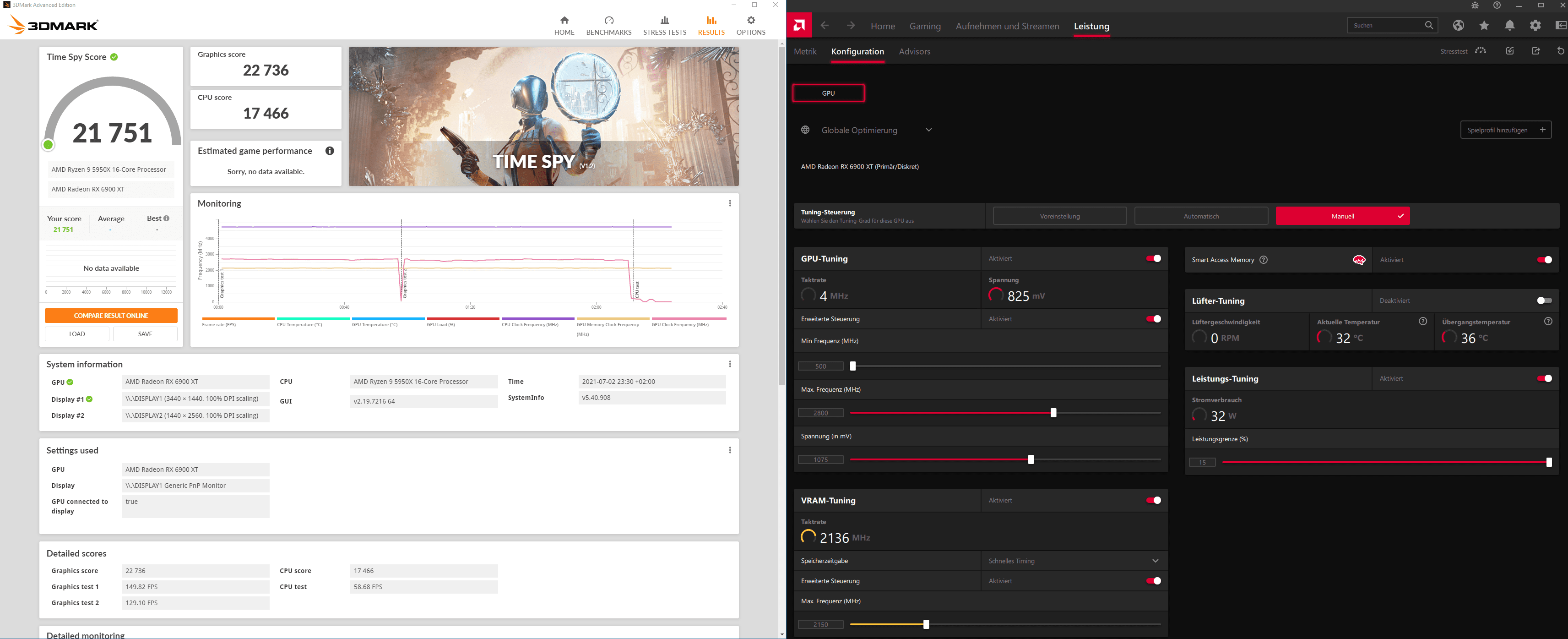

@Aeromax Gurdi hat mit seiner 68XT grad 22.353 Punkte rausgehauen. Das ist ne eigene Liga.
Kämpfen um den Rang, das lob ich mir! (y) 21.5.1, tatsächlich?
(Edit: ich ersetze einfach den Post, da noch nicht eingetragen)
Update:
1. 23.264
2. PowerColor Radeon RX 6900 XT Liquid Devil Ultimate
3. 2789 / 2140
4. 57°C / Wasser
5. 21.6.1
6. Ryzen 5950x
7. 2x 16GB DDR4-3800 CL 14
8. Lazhar (habe diverse Onlinenamen über die Zeit gesammelt)
MPT 395W/415A + 15% PT, 1200mV

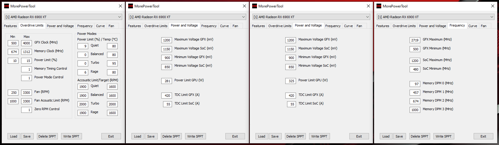

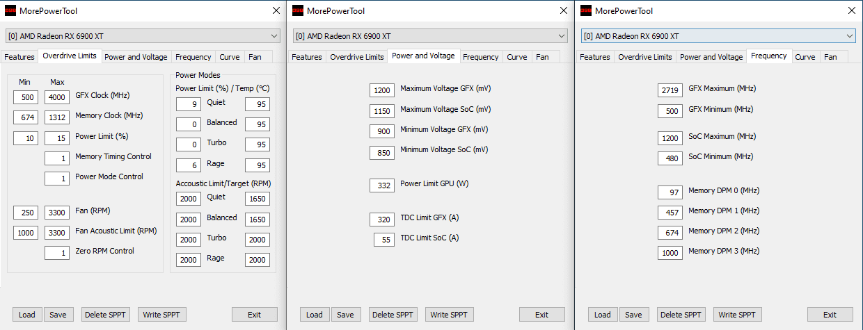

Im Startbeitrag befindet nun auch ein Spoiler mit den MPT Defaults für eine XTXH-Karte, genauer: der Sapphire Toxic RX 6900 XT Extreme Edition von @mantiz, danke dafür.
Diese Karte hat ein VRAM-Limit von 3000 MHz, während oben eines von 2650 für XTXH-Karten genannt wurde; da scheint es also nochmals Unterschiede zu geben. Ich werde trotzdem nicht für jede XTXH einen eigenen Spoiler kreieren. Denn für alle bekannten Exemplare scheint ja diesseits von 2300 MHz Schluss zu sein, da spielt es keine Rolle, ob sich der Regler noch weiter nach rechts schieben lässt oder nicht.
Trotzdem bitte ich die XTXH-Owner, einen Blick auf diese Defaults zu werfen und mit ihren eigenen abzugleichen. Bei Abweichungen gern Meldung hier, ist ja zumindest interessant zu wissen.

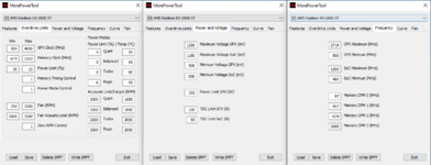

Die Powercolor 6900XT Liquid Devil Ultimate hat ebenfalls andere Overdrive Limits (siehe Anhang).
Das alternative BIOS hat im Vergleich hierzu nur das Power Limit von 332W auf 303W gesenkt.
Die ASRock RX 6900 XT OC Formula hat wieder andere Limits.
Danke euch. Allen gemeinsam ist offenbar das wichtigste Merkmal: 1200 mV Maximum Voltage GFX. Ist jemand der begründeten Meinung, die MPT-Settings einer anderen Karte seien besser im Startbeitrag aufgehoben als der aktuellen? Ansonsten bleibt die Sapphire drin, mit entsprechendem Hinweis.
