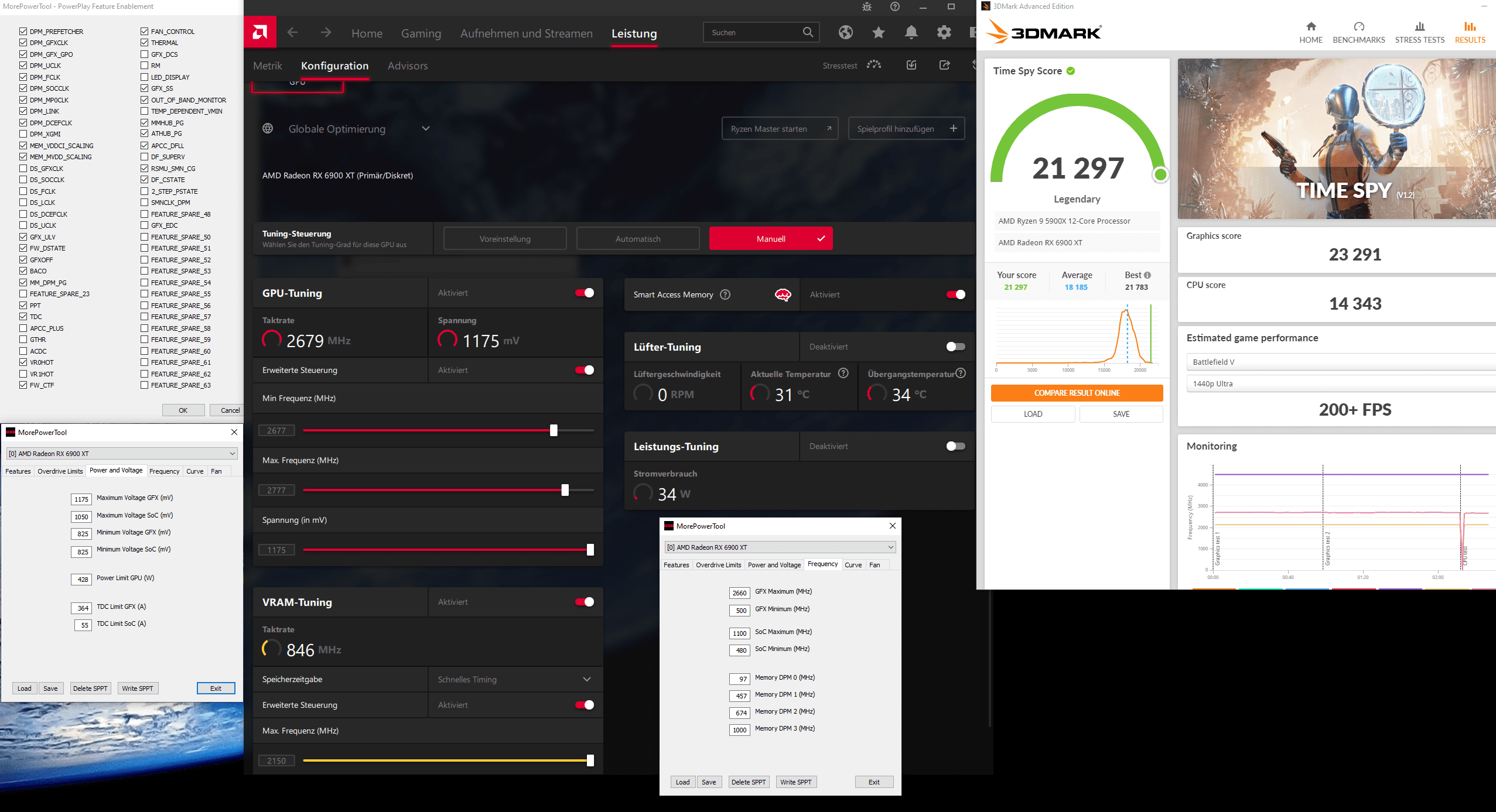

Nicht ganz so mini Update auch wenns trotzdem keinen Platz weiter oben einbringt^^
23291
AMD Radeon RX 6900 XT
2727/2693/2150
Treiber 21.6.2
57°C/Wasser
AMD R9 5900X @ 4,5 Ghz
2x16 DDR4-3800 CL16
@Dudell
Also 13 Punkte finde ich schon mini bei keinem Platzgewinn. ;) Toller Score natürlich trotzdem, ich trag's ein.

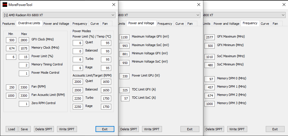

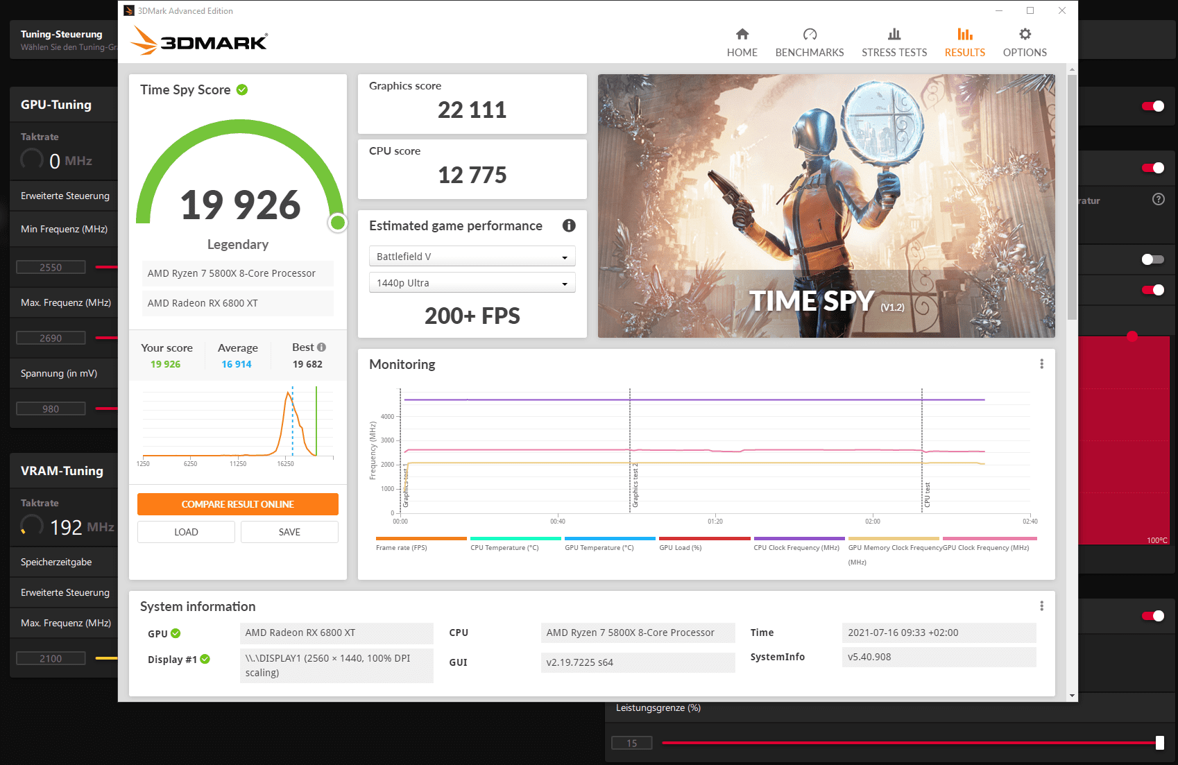

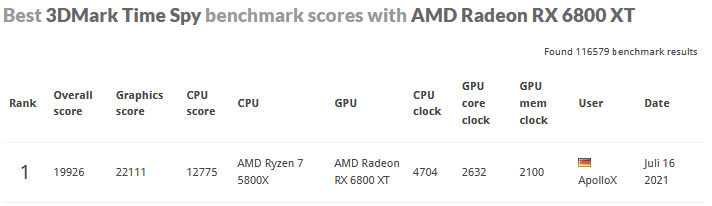

👑👑 Major Update 👑👑
  1. 22.111
  2. Referenz AMD RX 6800 XT
  3. 2.632/2.599/2.100 MHz
  4. 59°C/Luft
  5. Ryzen 7 5800X @Allcore 4.700 MHz @ 1,35 V / IF=1900
  6. 2x16 DDR4-4000 CL16-16-18-16-38
  7. @ApolloX
  8. Treiber 21.7.1
Leaderboard 68XT #1 (zumindest solang bis die andren aus ihren Betten gekrochen kommen :-)
Es war wie so oft: erster Run ein Volltreffer, danach kein Run mehr durchgegangen. Und: die MHz gehn mit jedem Treiber runter, die TS Punkte rauf.
Einmal schnell das Krönchen aufsetzen, bevor der Mann mit dem E-Werk wieder um die Ecke biegt ... ;)

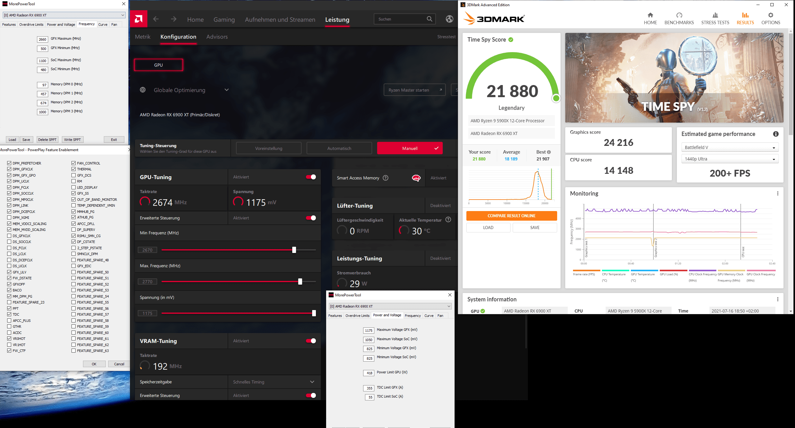

UPDATE
24.212
2695/2618/2150 MHz
34°C/Wasser
21.7.1
Intel i9-9900K @5,1 GHz
4x8 DDR4-4400 CL16
@ShirKhan
@ShirKhan
Glückwunsch!
Dein Takt ist der korrekt angeben, Durchschnitt fehlt auch, oder?
Im Eifer des Gefechts .... wir zittern grad alle vor lauter Adrenalin...
Bis das E-Werk kommt, wobei, der hat doch jetzt Prüfungen, das könnt die Rettung sein :-)

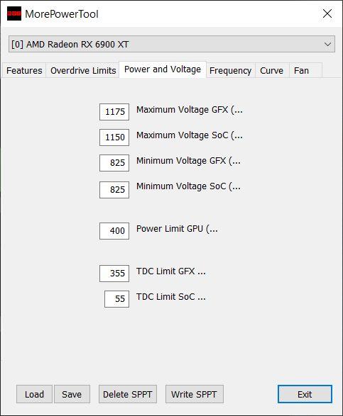

Ich würde mir deutlich mehr MPT und WM Bilder zu den Werten wünschen (gerne auch mal HWInfo logs und Hotspot Temps).

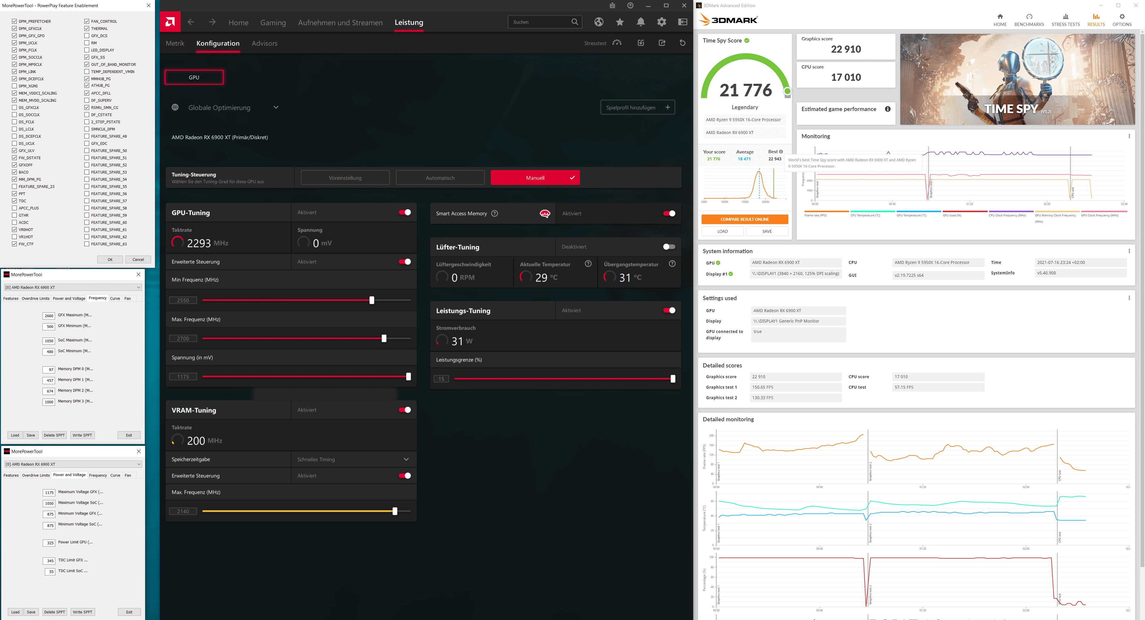

Udate
24588
AMD 6900 XT Ref
2890/2815/2110
Treiber 21.7.1 Win 11 Pro Previes
41 Grad / Wasser
7980 XE @ 5.0 Ghz
4x8 GB Gskill Trident Z RGB Royal Silver 4000mhz/CL14
@FaktorX2 (Name im 3Dmark)
Backplate Padmod EC360 2x2mm und LM
EVC2 Stock Spannung 1.175
Hoffe dir hat die Luft da oben gefallen
Holzi , vielleicht morgen Abend. Bin mit fast 100 Mhz weniger deutlich schneller. mal sehen was dann noich geht.
Ps. Nicht E-werk, den die Karte liefert die Spannung von ganz alleine
Glückwunsch!
Allerdings fehlt die Angabe des Durchschnittstaktes, ist eine Pflichtangabe.
Warum hast du den Takt reduziert, da wäre doch mehr drin gewesen, oder?
Das ist doch der duschschnittstakt. Habe nur was eingestellt und geschaurt was läuft . PS das war Stock ohne EVC .
Wie gesagt lief nur im hintergrund

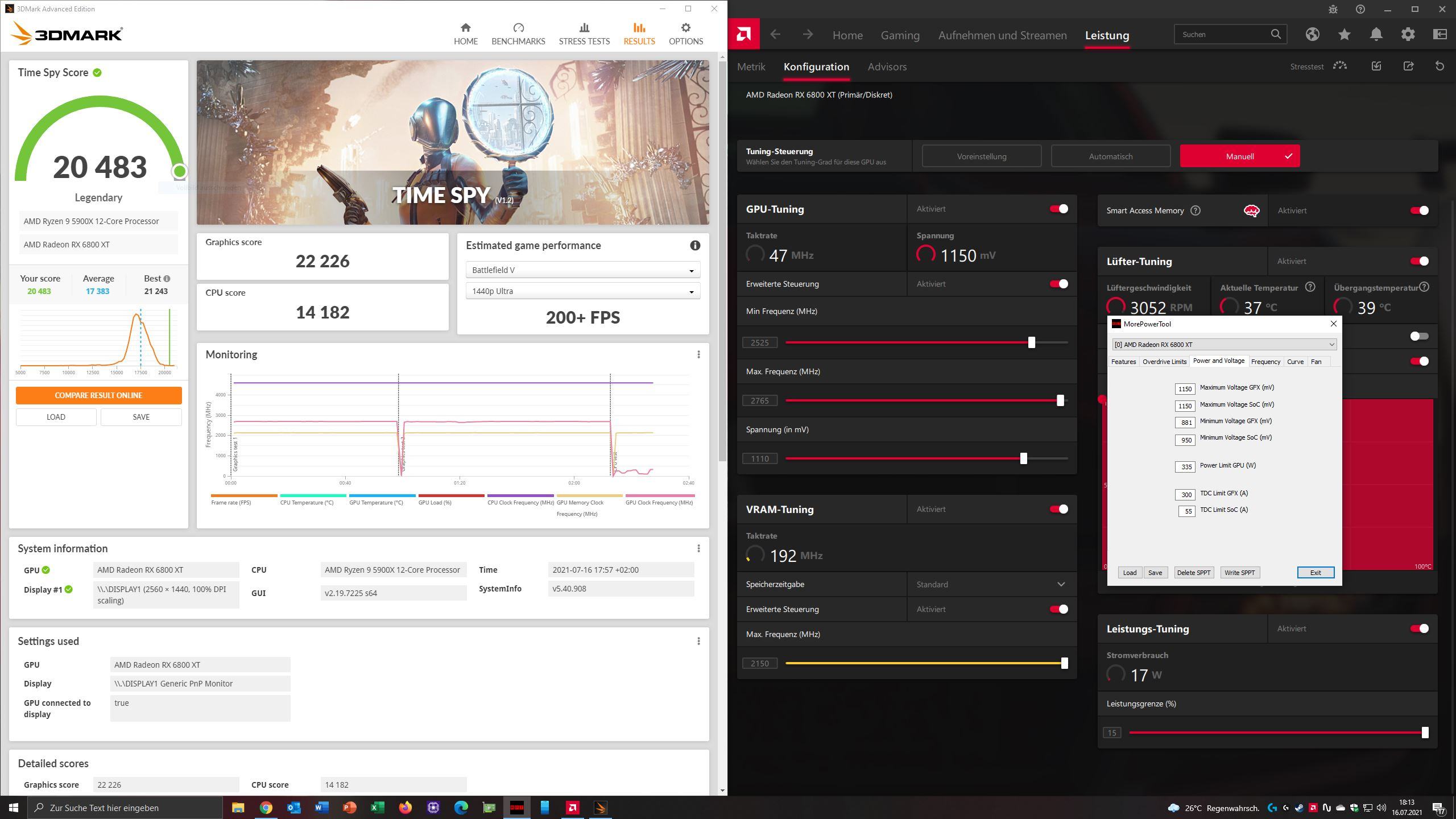

Echt krass, bei gleichem Takt und gleicher Hardware, die Karte wird immer besser :)
  1. 22226
  2. AMD Radeon RX 6800XT MB
  3. 2701/2629/2150 MHz
  4. 64°C/Luft
  5. 21.7.1
  6. Ryzen 9 5900X
  7. 2x16 DDR4-3400 CL16
  8. @Aeromax
Das Update ist ok

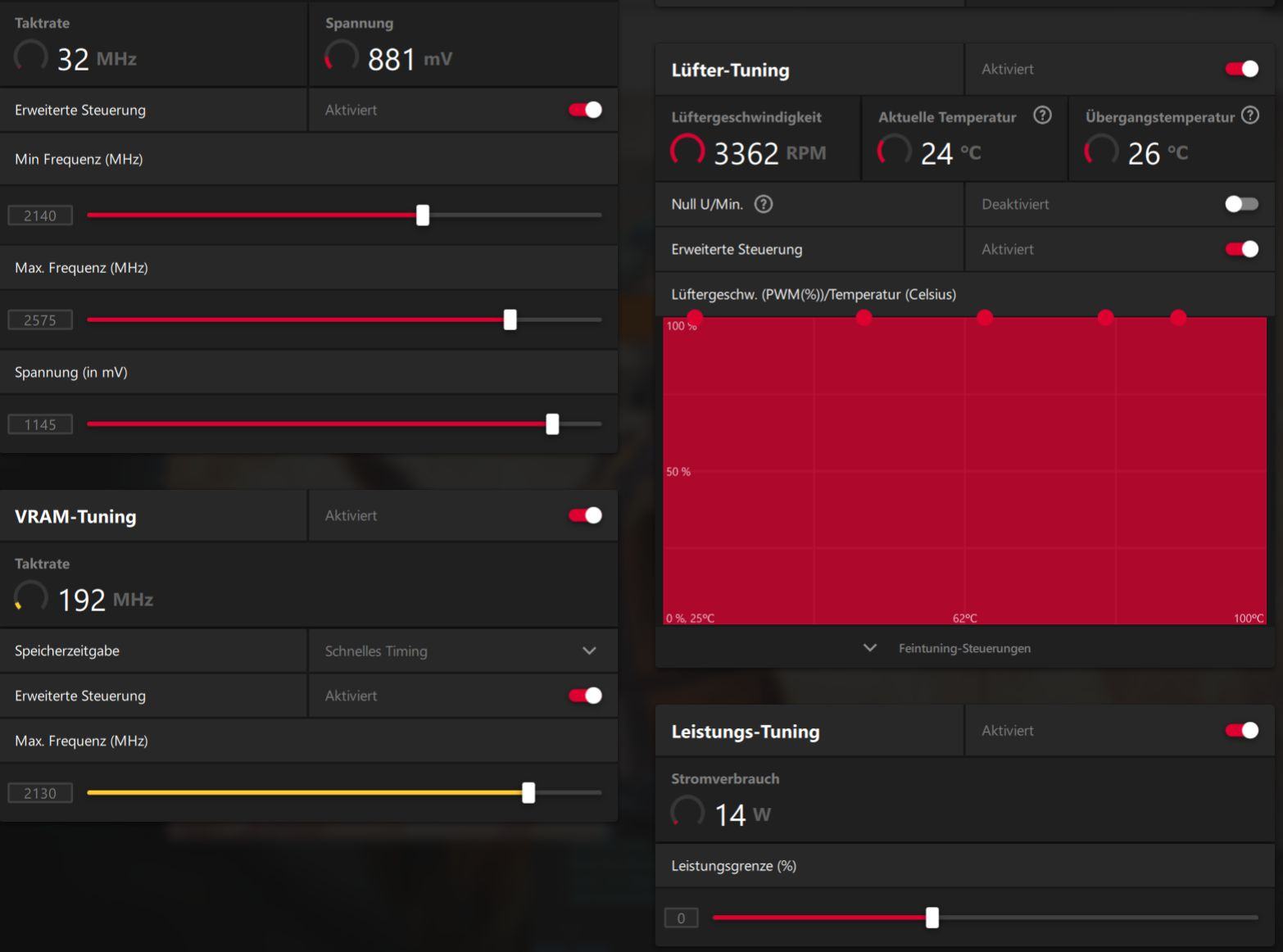

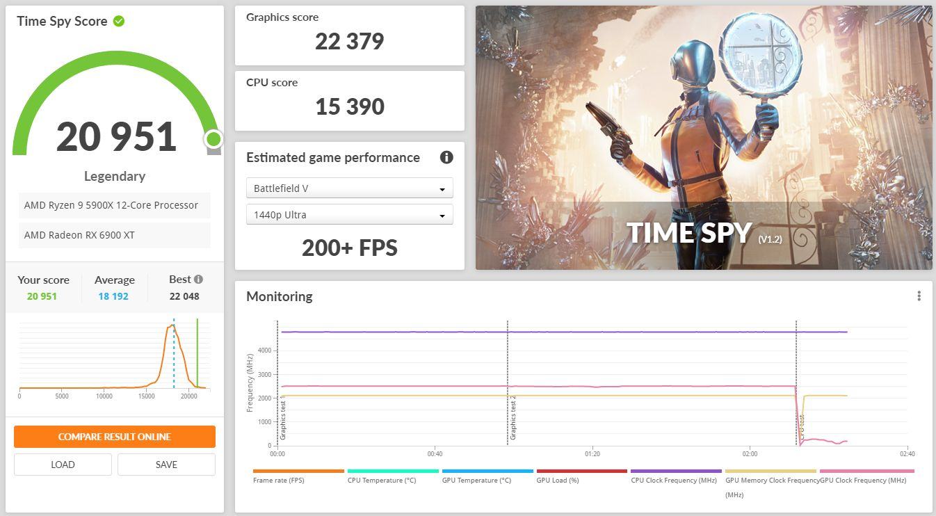

UPDATE. Ich möchte erhöhen.
- 22.379 Graphics Score
- XFX RX 6900XT Merc 319 Speedstar Black
- Takt: 2.140/ 2.575 Mhz/ Mem 2.130 MHz FT
- 54°C Luft (Stock-Kühler)
- Ryzen 9 - 5900X (gelappt) @ 4.800 MHz
- 4x 8GB @ 3.800 CL-16-16-16-32
- Treiber-Version: 21.7.1
- Induktor (-Sko- bei 3D Mark)

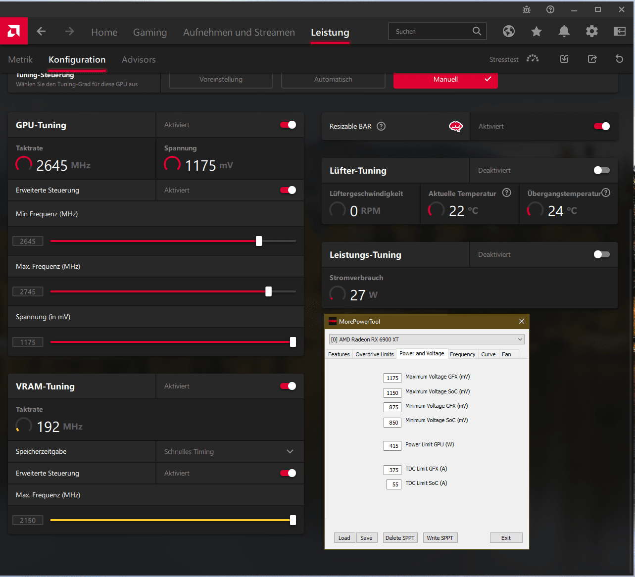

Update-
23.988
xfx 6900XT Ultra
2677/2742/2150
42 Grad GPU
25 Grad Wasser
AMD R9 5900X 4.8GHZ
2x16GB DDR4-3800 CL 14
Treiber 21.7.1
Ganz knapp an der 24K vorbei, nicht zu glauben :rolleyes2:
