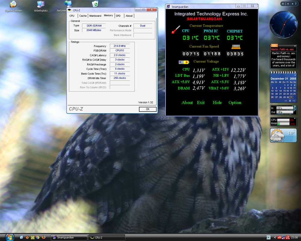

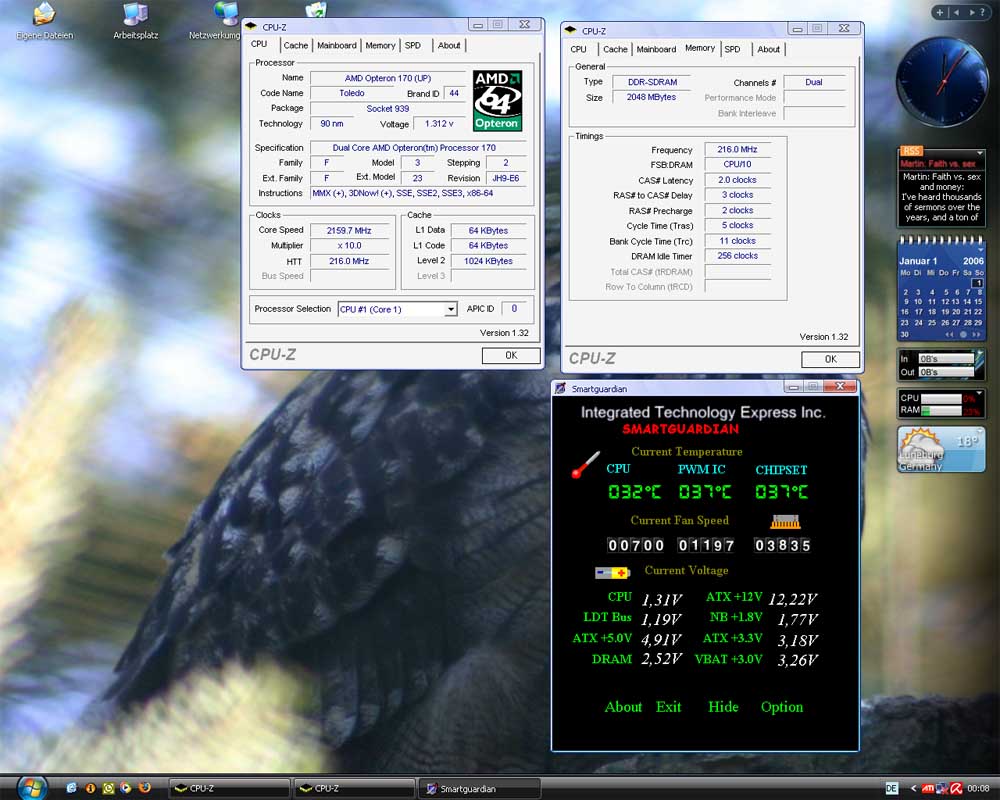

@ mito: wegen infis und microns: testen, wie hoch ich mit 2-3-2-5 komme? bei 2,5v oder was?
dann teste ich das gleich mal aus...
OK, bei 2-3-2-5 ist eine harte Grenze bei 215Mhz 2,45v im Bios und 216Mhz 2,5v im Bios. Ein Mhz drüber kein Boot ins Win oder vorher Freeze, 2 Mhz drüber kein Post... Was heisst das nun Eurer Meinung nach??? Skaliert ja recht schlecht... Infis oder Microns? :confused:

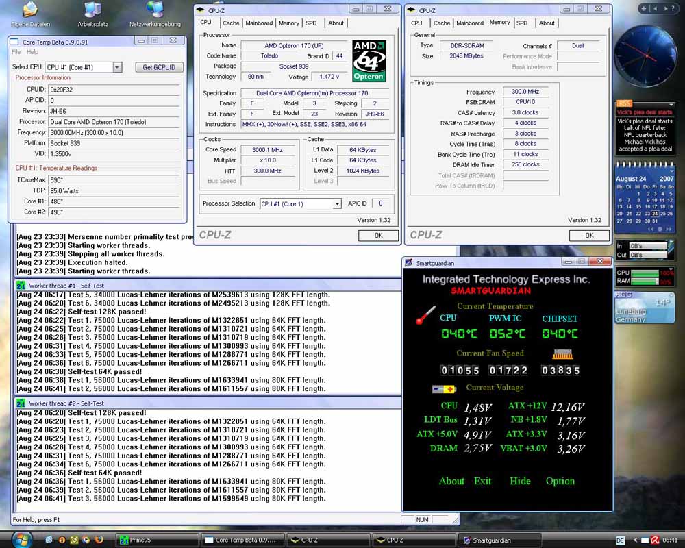

so, ich habs jetzt soweit.. die rams mögen 3-4-4-8 lieber als 3-4-3-8, und sie mögen 2,72v lieber als 2,78v. Außerdem mögen sie keinen idle cycle counter bei 300mhz :rolleyes:
der prozzi beschwert sich nicht über 1,48v statt 1,46, und dann will ich das auch mal so lassen...
ursache meiner probs war wohl dieses errata 123enhancement-setting zusammen mit dem nt.. die grafikfehler treten jetzt nicht mehr auf... und fühlt sich alles stabil an jetzt, konnte sogar die nb-voltages wieder deutlich absenken auf default..
das einzige was nicht löppt ist c'n'q respektive crystal cpu id, schmiert bei jedem taktwechsel sofort ab -> reboot.
mit 166er teiler gehts super bei 300htt, mit 180er teiler net... daher wäre es geil zu wissen, was mein 2-3-2-5 - Versuch aussagt, kann ich die Timings evtl. straffer machen bei 250Mhz Ramtakt.. Wäre nen gutes Zock- und Surfsetting, 3Ghz mit C'n'Q. Insgesamt bin ich zufrieden, hab' jetzt drei stabile settings im CMOS reloaded, für jeden Geschmack etwas :d Können vielleicht noch ein wenig mehr ausreifen, aber soweit ist es schonmal korrekt so..
