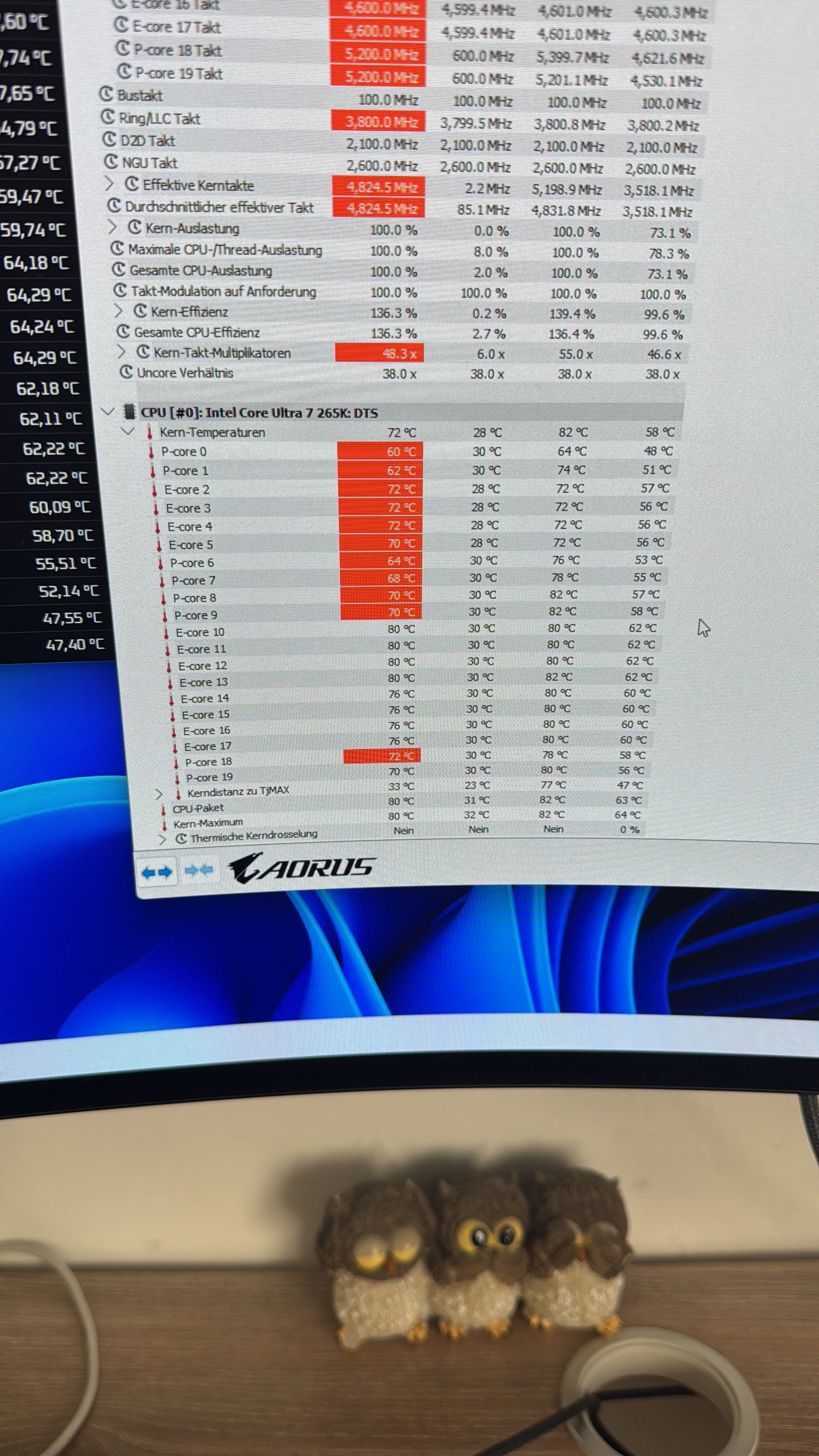

Moin Leute, mal ne frage ich habe den 265k und habe aktuell nur den 200s boost aktiviert und die c-states disabled, Ich werde allerdings nicht ganz schlau daraus, mit aktiviertem s-boost und deaktivieren der c-states + high powerplan in windows sollten eigentlich durchgehend 5.2 GHz anliegen. Wenn ich jedoch aida64 extreme den test starte mit der flamme wo alles angehakt ist ausser die unterestenn2 Punkte und laufen lasse sehe ich dass einzelne Cores teils auf 5.1 ghz droppen, die Temps sind dabei max 72 Grad. Ist das normal? Kann mir wer erklären warum das so ist?
Die cores booster nur bis 70°c auf 5,2 und 5,4 GHz beim 285k, wenn sie zu warm werden geht's ein runter

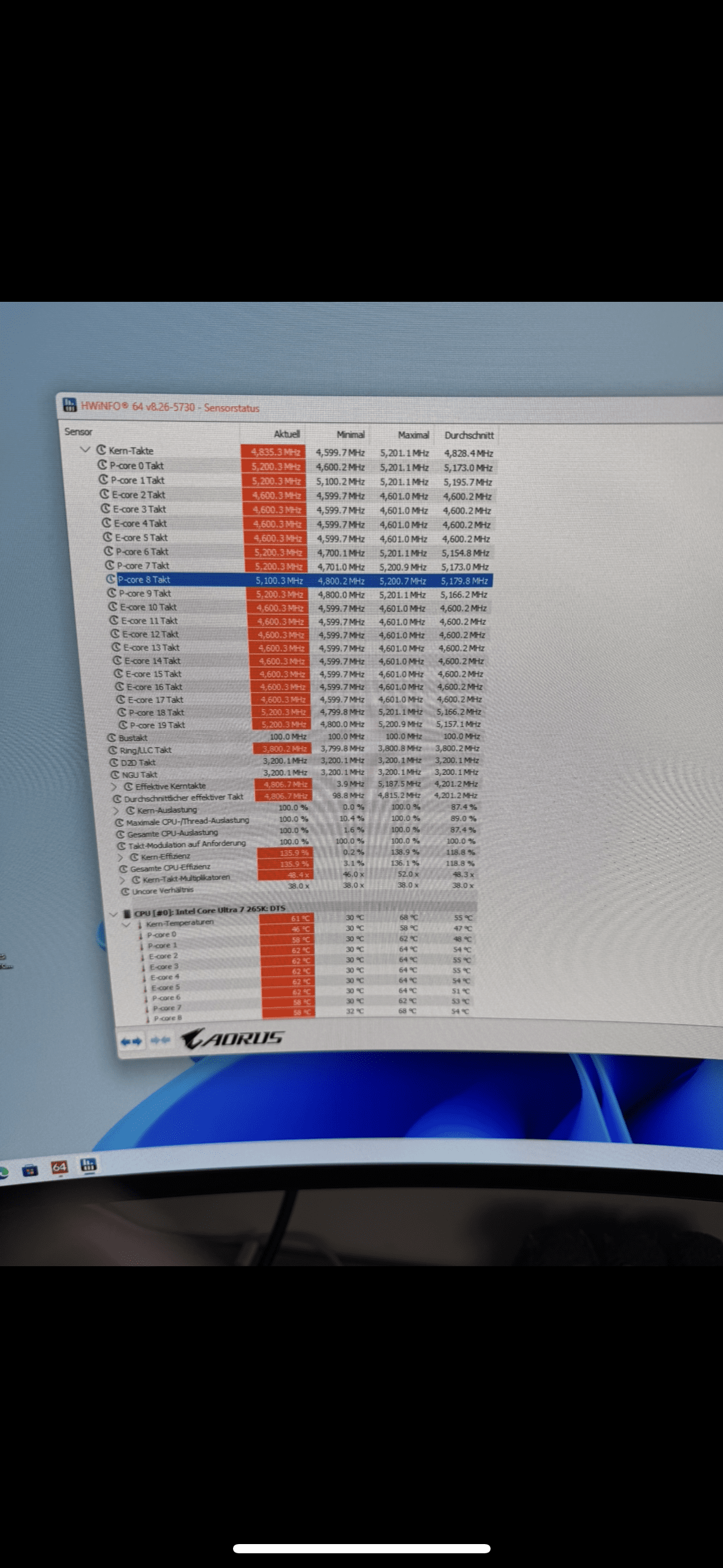

Aber das kann nicht stimmen, schau mal den Screenshot. Die Temps sind unter 70 Grad und es passiert immer wieder mal das ein Kern auf 5.1 dropped. Hats da was? Kann das an avx liegen oder evtl am powerdraw weil der 200sboost ja auf 183 watt limitiert ist?
Kann durchaus sein, in HWInfo kannst du ja die Limitierungsgürnde auslesen

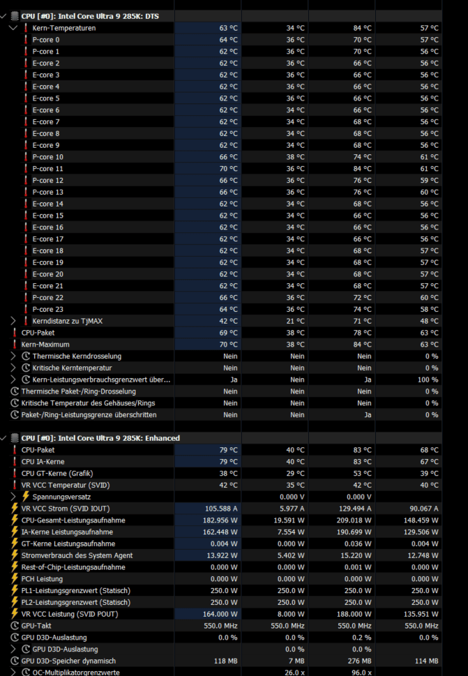

Mir ist jetzt ausserdem noch aufgefallen dass die P-Cores und auch die e-cores sehr unterschiedliche max temps im Benchmark haben, zwischen P-Core 0 max temp und p-core 19 max temp liegen 16 Grad unterschied und p-core 0 und P-Core 8 liegen sogar satte 18 Grad wie kann das sein? Auch bei den E-Cores sind es rund 8 Grad Unterschied bei den Max Temps, was mir auch sehr hoch vorkommt,
Ist jetzt nicht ungewöhnlich, welchen Kühler benutzt du denn? Hast du einen Contactframe verbaut?

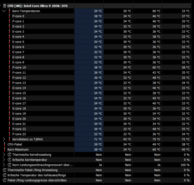

So siehts hier aus mit Contact Frame und Frischer PC Start (also Wasser in der AiO kalt)
Was steht bei dir weiter unten bei den enhanced temperaturen bei package temps? Weil das ist das wo bei mir 37-40 grad steht, ansonsten sehen deine Temps eigentlich ident zu meinen aus
Im Hintergrund läuft gerade Karhu für einen aktuellen Lauf RAM OC Test
Ich danke dir vielmals, von dem her alles im grünen Bereich bei mir :)
