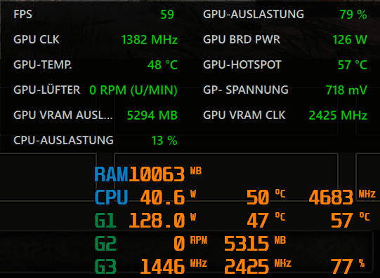

habe eine 7800 xt und einen 4070 super in nutzung.
mit dem msi tool kann ich leider keine voltage der gpu auslesen und mir anzeigen lassen.
die adrenalin-software liest den wert bei der 7800 xt aber zuverlässig aus. habe einen screenshot anbei.
ist das jetzt ein versäumnis von msi afterburner (untere grafik), dass das nicht geht?
Du kannst es über HWInfo einbinden.

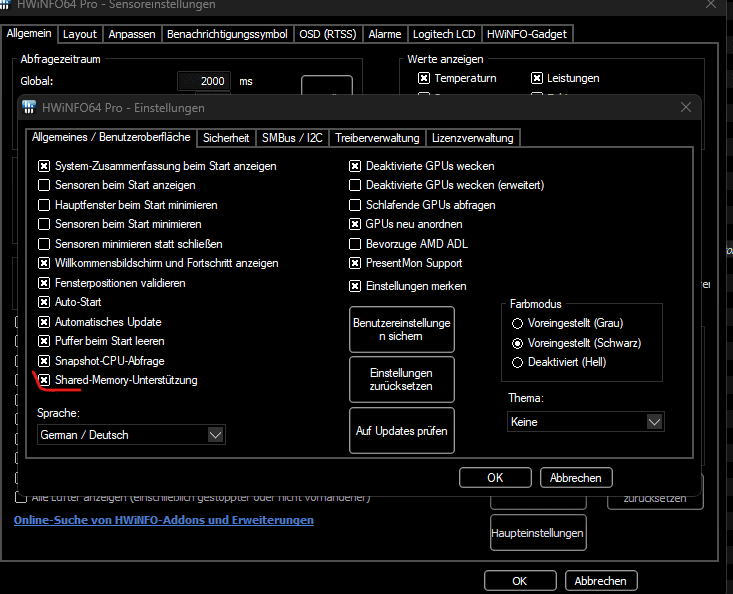

ich aktiviere es in hwinfo, aber es passiert nix.
ich habe adrenalin software, msi afterburner und hwinfo.
wie kommen alle infos in ein tool?
Ich vergas :
Wert unter 1 aktivieren, unter zwei anhaken, was man möchte, unter 3 wo es hin soll.
stark. hat geklappt. danke dir.

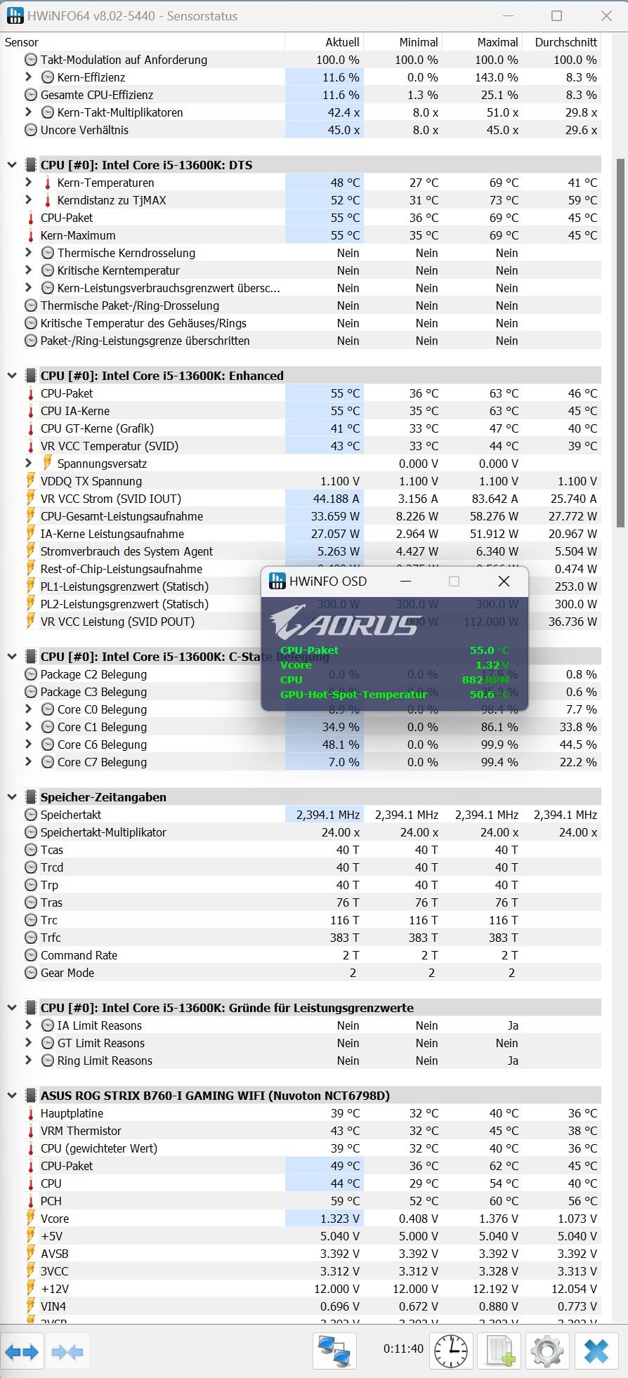

ich bekomme es nicht hin, dass ich das fenster von hwinfo immer im vordergrund habe. wo gibt es die einstellung dazu?
hintergrund:
ich zocke ein spiel im fenstermodus. habe sonst nur hwinfo installiert. (msi afterburner wollte ich nur nutzen, um die gpu zu undervolten. grundsätzlich sollte es aber nur mit hwinfo gehen)

Mach es doch als OSD und nicht über ein extra Fenster?
Na installiere RivaTunerStatisticsServer und lasse die hwinfo Daten über den Dienst dir anzeigen, so wie jeder andere es tut.
geht die anzeige auch ohne installation des rivatuners? (das war meine eigentliche frage)
Im Sensorfenster die Einstellungen (Zahnrad) öffnen und dann im Reiter "Allgemein" links unten Haken bei "immer obenauf" setzen.
top genau danach habe ich gesucht! danke sehr!
