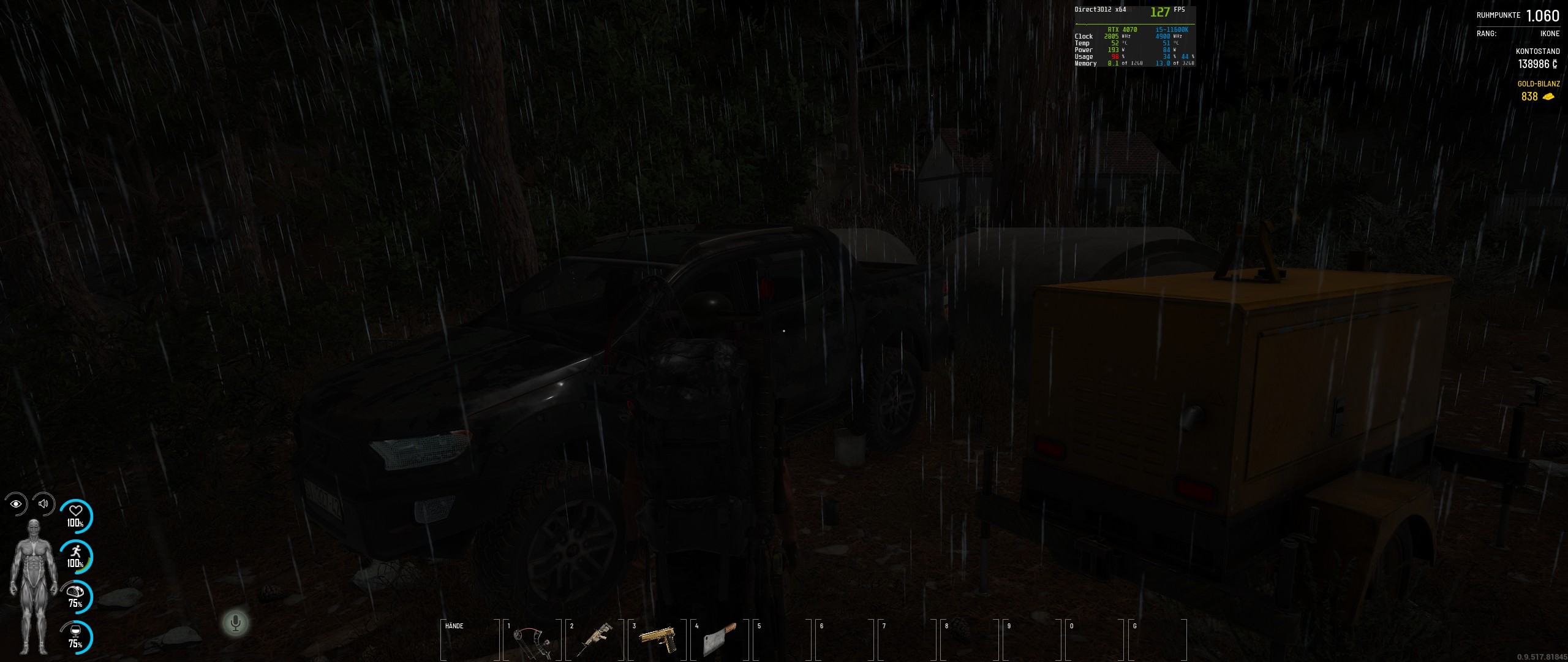

Da ich im EFT Sammler nach dem OSD gefragt wurde, teile ich das gleich hier für alle "Interessenten".
Sieht so aus:
Ist leicht transparent und wird bei hoher Last rot inkl. Historie-Ausschlägen.
Die Aquaero Sensoren bzw. RAM-Temp werden wohl nicht einfach so laufen. Ist über HWi drin. Müsst ihr evtl. rumfuddeln oder halt löschen.

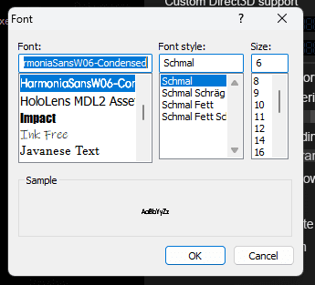

Schriftart:

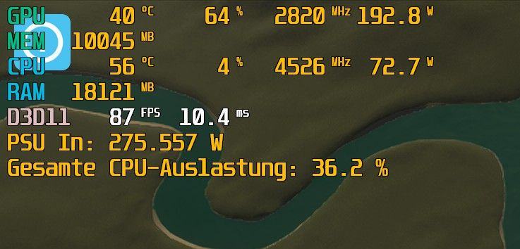

Ich habe auch mal eine Frage zu Afterburner, eigentlich habe ich die schon seit Monaten... ich bin nur nie dazu gekommen. Aber seit einigen Monaten ist nach einem größeren Windows Update die CPU-Anzeige für die Auslastung CPU-Gesamt kaputt. Ich habe unten mal ein Bild rangehängt wo man es sehen kann.
Bei der Afterburner CPU-Anzeige wird als Auslastung 4% angegeben. Ich habe dort aber die Gesamte CPU ausgewählt. Für jeden einzelnen Kern wäre mir das zu unübersichtlich. Ganz unten die CPU-Auslastung kommt direkt von HWInfo, dort wird sie richtig angezeigt. Ich würde das gerne fixen, weiß aber nicht wie...
Vor Monaten war noch alles in Ordnung, wie gesagt, das Problem trat erst nach einen größeren Windows Update auf. Das gleiche war auch bei Rainmeter gewesen. Dort konnte ich es aber selbst fixen. Bei Afterburner habe ich keine Ahnung.

Eine Afterburner Version nutzen die nach dem H22 Update rausgekommen ist.
Ok, das ist jetzt peinlich :d
Und ich wollte erst noch schreiben, dass ich das natürlich getan habe. Ich hatte zwischenzeitlich auch mal eine neue Version geladen, weil die alte irgendwann auch eine Fehlermeldung schmiss. Aber ganz offensichtlich, war ich trotzdem noch sehr alt unterwegs... nun geht es :)
Weißt du zufällig auch ob ich bei der PSU In Anzeige die Nachkommastellen ausblenden kann? Also das nur noch xyz Watt angezeigt wird in vollen Zahlen? Die Info kommt direkt von HWiNFO über OSD (RTSS)
Schau Dir mal #699 an.
Darüber müsste es gehen.
Habe ich mir angeguckt und erstmal viele Fragezeichen über der Birne gehabt. Wusste nicht mal, wie ich dort hinkommen soll. Ich habe es aber nun anders gelöst. In HWiNFO einfach unter Einstellungen --> Anpassen. Dort dann das PSU IN heraussuchen und bei Dezimal-Ziffern 0 einstellen. Dann werden nur noch volle Zahlen angezeigt :)

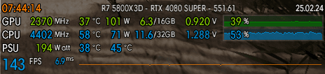

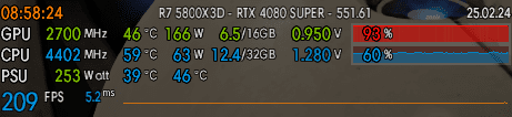

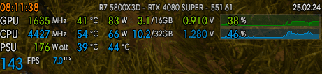

Danke. Hab das mal als Vorlage genommen und meinen Bedürfnissen angepasst.
Lese alles intern bzw. core voltage und PSU über Aida64 aus. Kein HWinfo.
Je nachdem welche Auflösung man wählt, skaliert das overlay super mit.

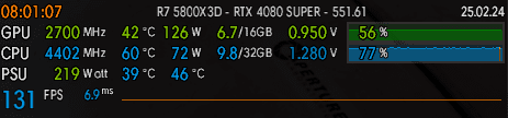

Desktop

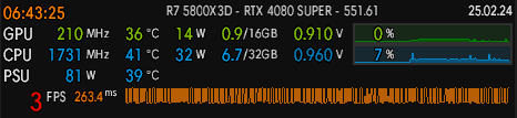

Goat Simulator 3 1080p

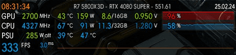

Insurgency: Sandstorm 1080p

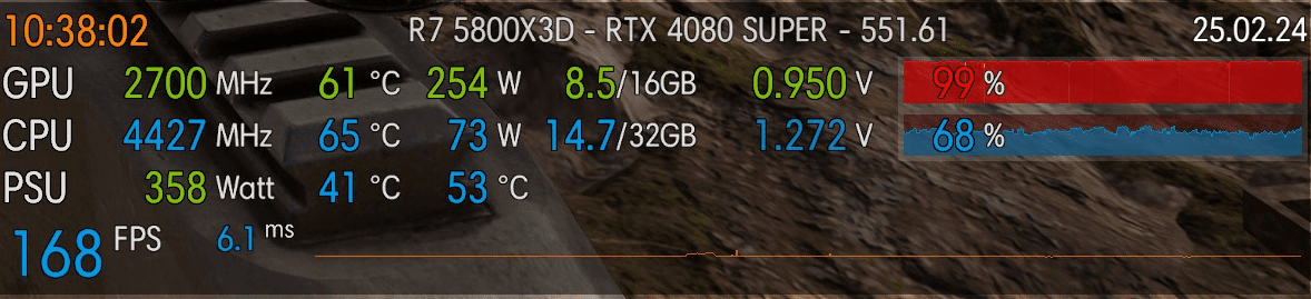

Portal: Prelude RTX 1080p

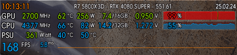

Portal with RTX 1080p ohne framelimit

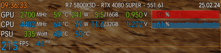

Doom Eternal 1080p ohne framelimit
Insurgency: Sandstorm 1080p ohne framelimit 200% Auflösungsskalierung
