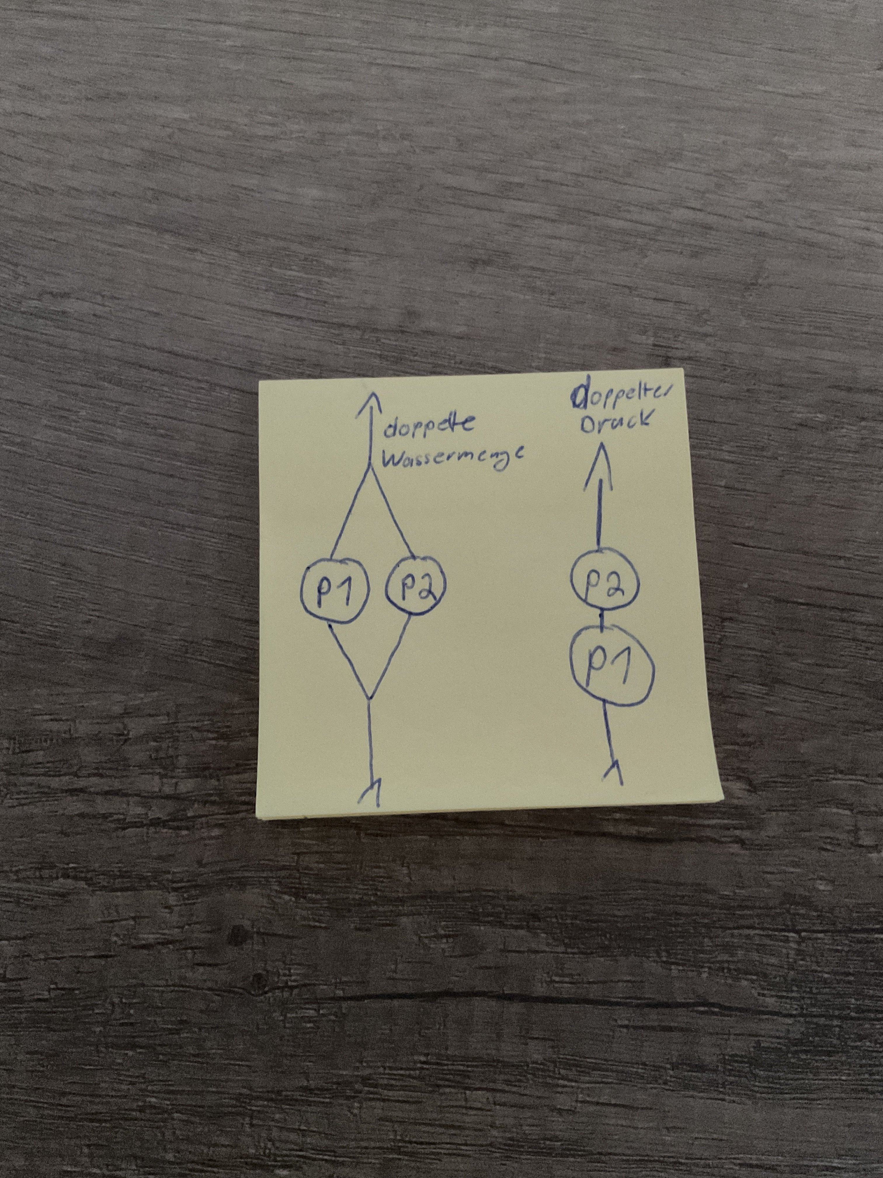

Muss nochmal korrigieren, 2 Pumpen in Reihe machen den doppelten Druck, also 7,4m =0,74bar
Die durchflussmenge ist konstant 340 Liter/h
Sorry für die fehlinformation
Bei 2 Pumpen in Parallelschaltung ergibt sich die doppelte Menge,
Mit meiner Variante könnte man Komponenten mit 370mbar druckverlust verbauen um immer noch 340l/h fördern zu können.
Das ist ne ganze Menge

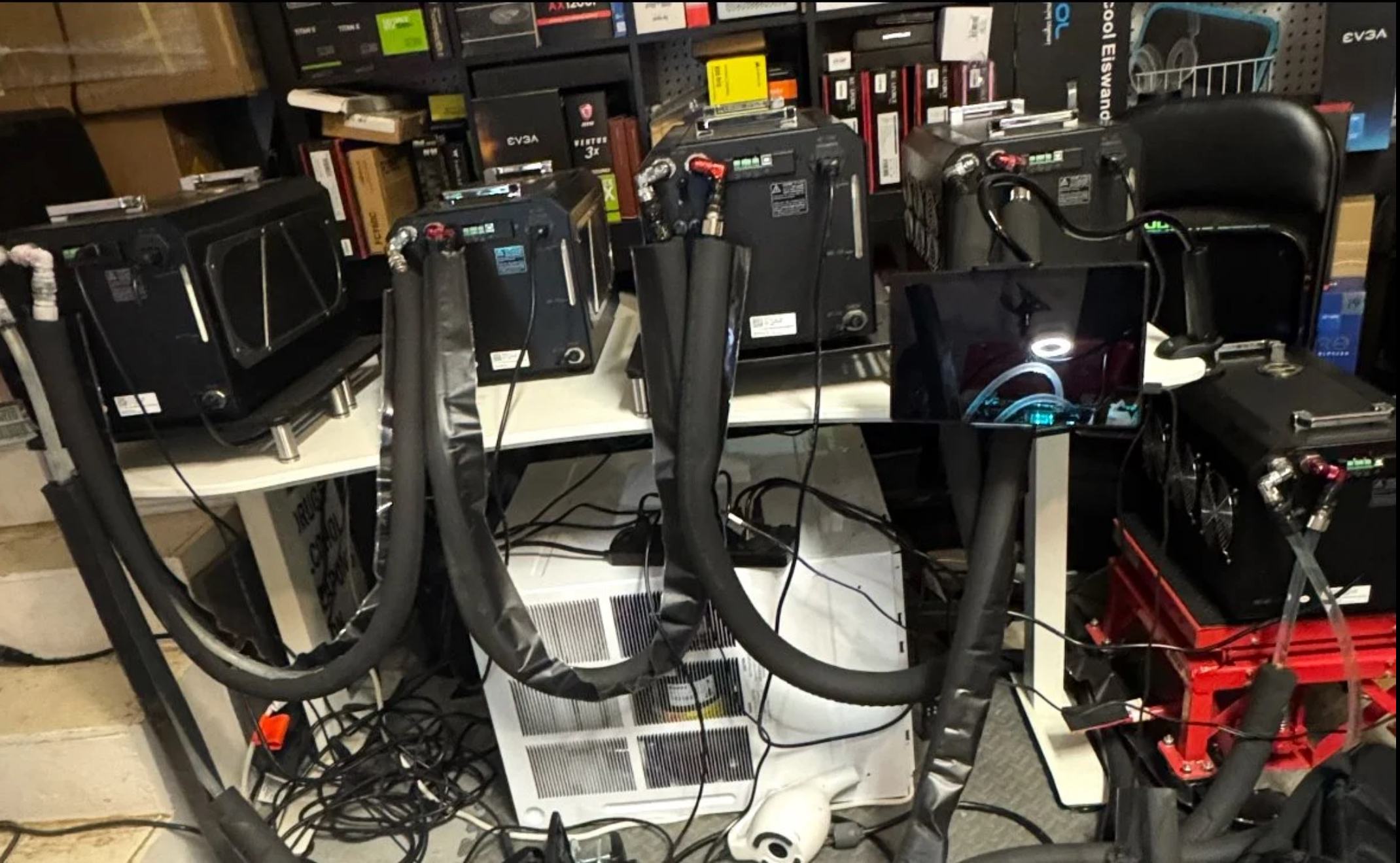

Chiller brauchen echt viel Durchsatz, mit 1.380l/h hast du aber einen kleinen Chiller 😂😂😂😂
Hab mir einen 3kW angeschaut der bis 4 grad runterkühlt, da war die Empfehlung der Durchsatzmenge bei 3600l/h😂😂😂😂
Da würden die Schläuche wegfliegen.
Es ist exakt dieser Kompressor verbaut…
Aber die beiden Lüfter machen mehr Krach… :-[

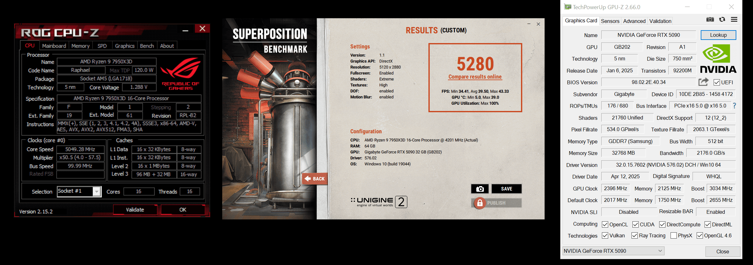

Update
Spirit1984 │5280│ Asus Astral OC │ 3443/2125 MHz │ Water -10
Das war jetzt aber erstmal das Ende der Fahnenstange, jetzt mach ich ne Pause:sneaky:

Nicht vergessen, dass 3 Pumpen in Reihe absolut sinnfrei sind, das sind über 1 bar die durch 10mm quetschen willst, 2 Pumpen sind der Sweetspot.
1 x für den druckverlust zu überwinden und 1x um die Wassermenge zu halten.

Update
Und auch das hast du nicht. Hol dir den Aquacomputer flowmeter, dann weißte es. Es ist bei weitem nicht so viel.
