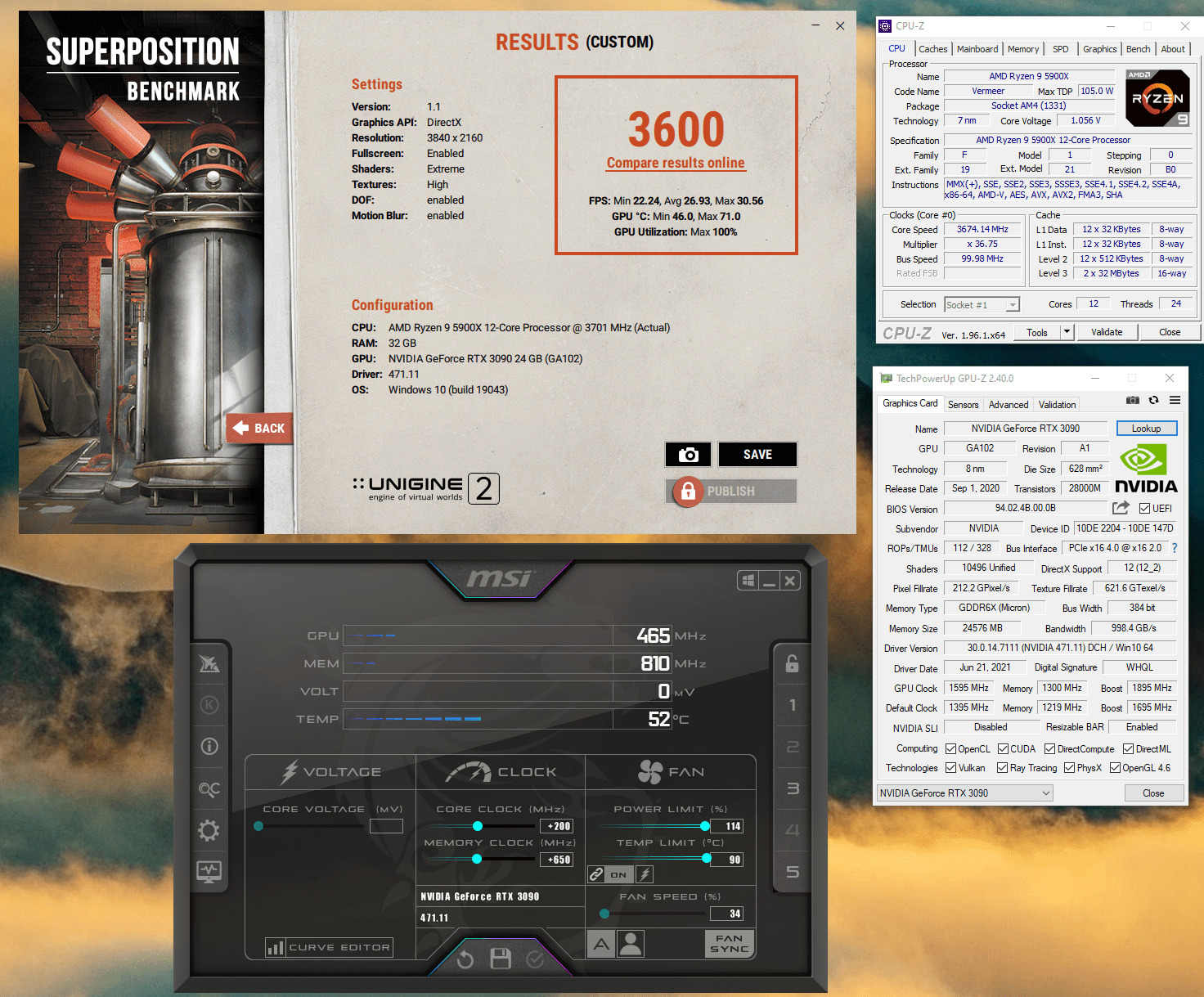

Mein erster Test-Run:
Username Score Version der KarteReele MHz (Core/Memory)Kühlung
@Zaudi 3600FE1895/1300Luft
Hab scheinbar einen guten Chip erwischt, oder? (Für so ne günstige FE 😅)

@Zaudi3600FE1895/1300Luft
Core Mhz: 1875.0 | Spannung: 0.8560

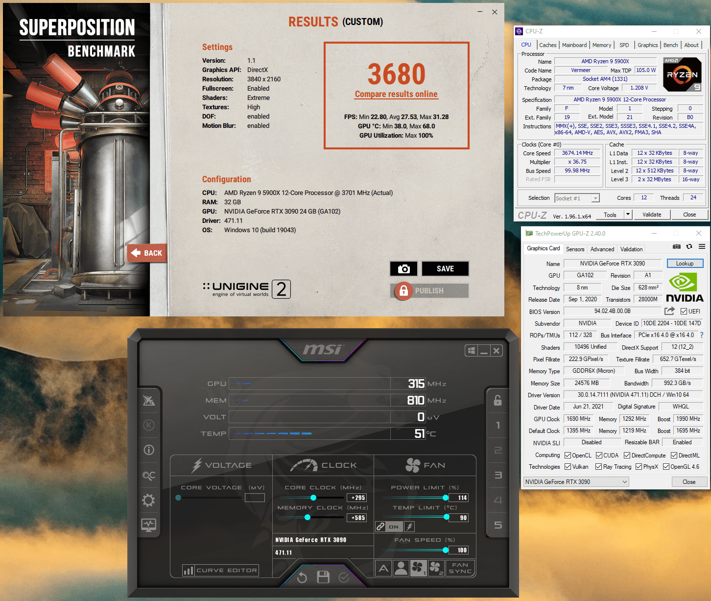

;) habe aktuell 3680. Teste mich aber morgen mal aus. Und wenn mein Wasserblock kommt, wird es nochmal interessant!

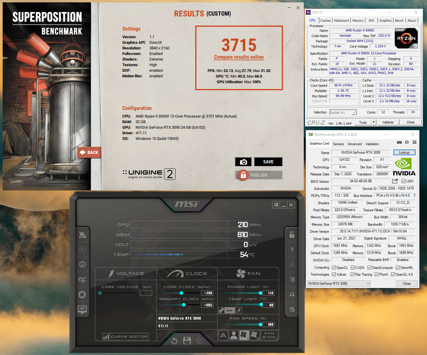

@Zaudi
3680
FE
1990/1292
Luft
Edit:
@Zaudi
3715
FE
1991/1342
Luft 68°C

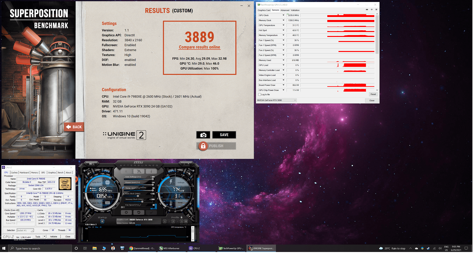

Cocoatea │3889│ FE │ 2235/1357MHz │ Wasser (31 Grad)

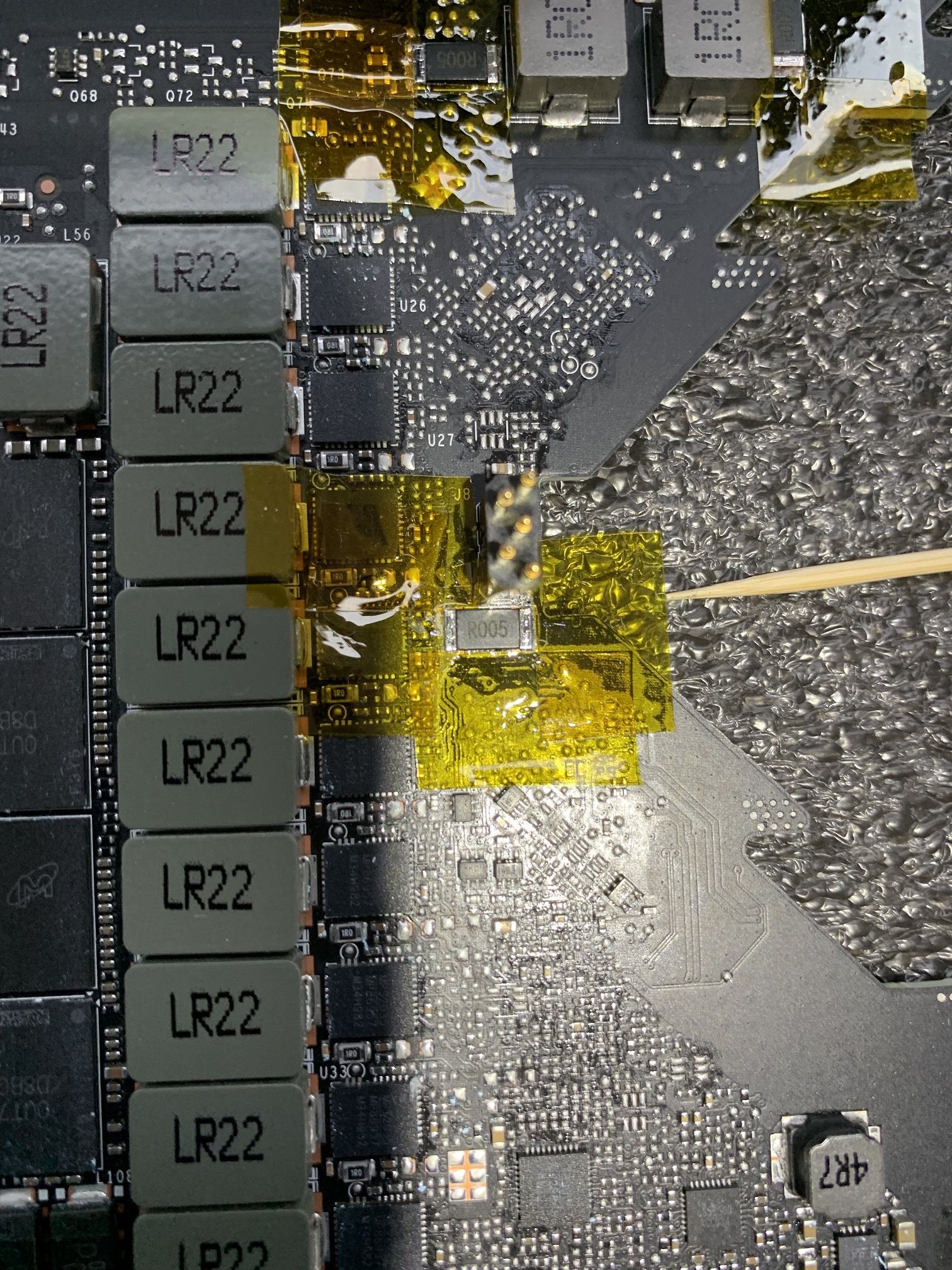

Ich habe jeweils einen neuen Widerstand auf die existierenden per silberlack geklebt. Laut neuer max Leistungsaufnahme genehmigt sich die FE nun so maximal 570-580W.
Mehr als 530W geht generell nicht... ich rede von der FE, da dort kein 1000W BIOS geht. Da ist so oder so der Sweetspot überschritten. Also mehr als 500.520W macht dann nur noch für die letzten paar Benchmarkpunkte Sinn.
Das hält ohne weiteres, ohne löten?
Nur mit Widerstände nicht, nein.
Wie gemessen? Meine ist komplett offen, zumindest laufen PCIe 1, 2 und Slot sowie dieser andere Messpunkt nicht mehr ins Limit. Sporadisch kommt mal noch ein "Power Limit" aber das lässt sich ja nicht ganz weg modden. Denke mal das VRM überwacht sich auch und regelt irgendwann runter.
Ich wüsste nicht, weshalb man Widerstände aufkleben soll. Entweder gleich löten oder wenn man auf Dirty modding steht - direkt mit Lack überbrücken.

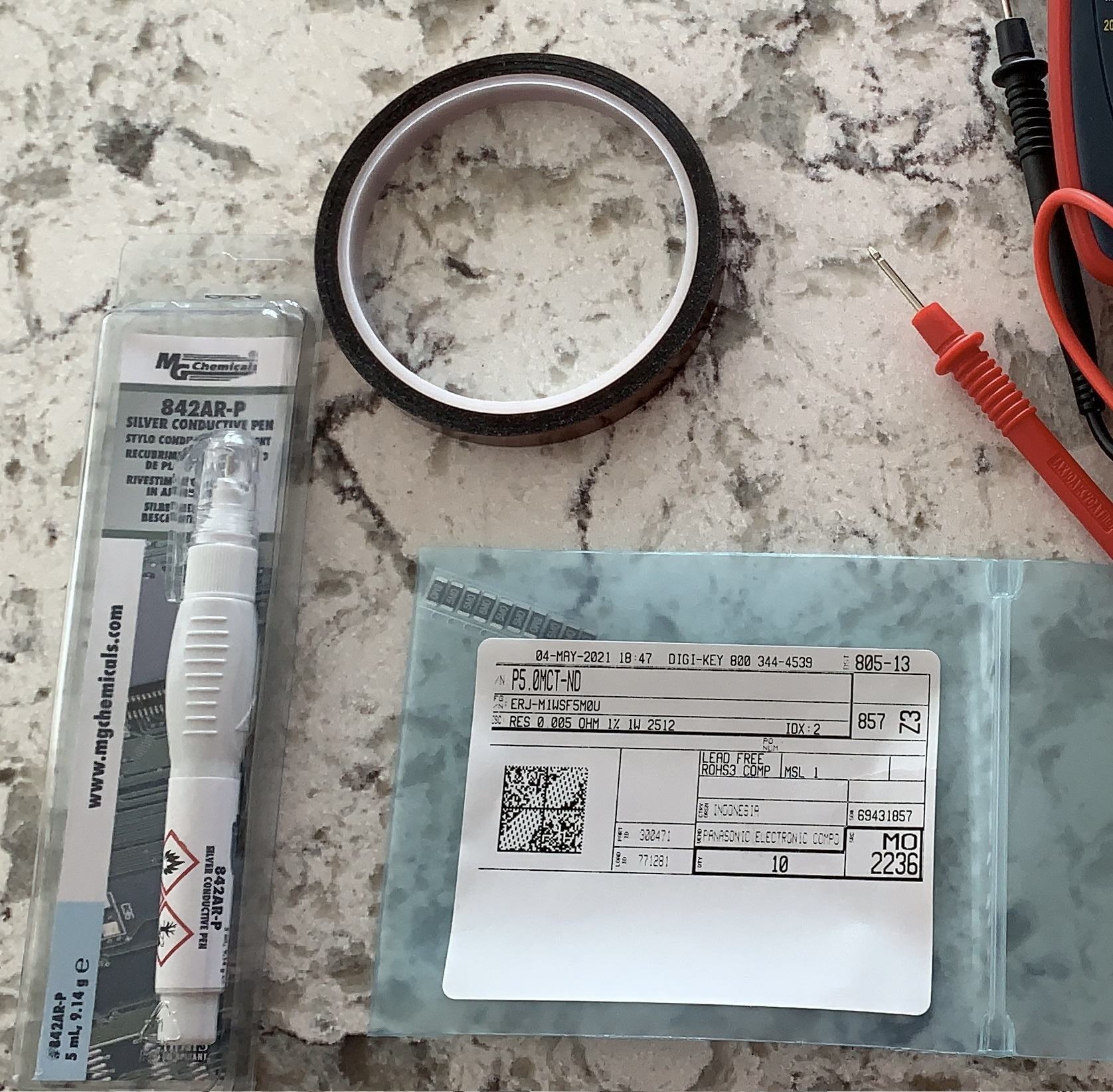

Mit zusaetzlichen Widerstaenden kommt man wohl hoeher, da die Silberfarbe im Vergleich doch etwas mehr an mOhm mitbringt, je laenger die zu ueberbrueckende Strecke ist. (bei Overclock.net spricht ein User, der es gemessen hat, von 15-30mOhm... Ran a few test beforehand and was measuring the resistance at around 30mOhm for a similar size paint strip, looks like it's functionally closer to 15mOhm. https://www.overclock.net/threads/rtx-3090-founders-edition-working-shunt-mod.1773780/page-7)_
Diese Erfahrungsberichte haben mich dazu bewogen, den Mod mit Farbe + Extra-Widerstaenden zu versuchen. Es haelt sehr gut, wenn man dem Ganzen genug Zeit zum trocknen gibt.
Mit dem FE Block von EKWB gab es keine Passprobleme. Ich habe diesen aber noch mit Kaptontape an den jeweiligen Stellen vorsorglich isoliert.
Besser als mit Farbe kleben waere natuerlich noch Loeten gewesen, aber da habe ich mich (noch) nicht rangetraut. Anbei noch ein paar Fotos vom Mod – sieht eig fast wie geloetet aus, oder? 😉

@Cocoatea super Beitrag. Von meiner Seite danke dafür, bin aktuell am selben Thema dran.
Wieso hast du nicht gelötet, was war die Intension dahinter nicht zu löten?
So wie ich das sehe, hast du 5mOhm drauf gepackt.
Überall? (Vorne und hinten, glaube 6 Stellen?)
Warum genau 5mOhm?
Igor hat 7 genommen im Forum berichten einige von 8.
In redit hat jemand je nach Zuordnung unterschiedliche.
Bin mir selbst noch unschlüssig.
Top, freue mich, wenn ich mit meinen Erfahrungen etwas weiterhelfen kann ;-)
Ich habe mich fuer 5 mOhm entschieden (auf allen 6 Stellen), da ich geplant hatte, dass sich durch das hinzufuegen der 5mOhm parallel zu den existierenden Widerstaenden ein neuer Gesamtwiderstand von 2.5mOhm ergibt und ich dann die in HWInfo angezeigte Leistungsaufnahme einfach x2 rechnen kann.
Leider hatte ich die Rechnung ohne den Widerstand der Silberfarbe gemacht. In der Realitaet bin ich nun bei einem Faktor von ~1.55 gelandet (= wenn HWInfo 370W anzeigt, dann zieht die Karte in Realitaet 370W*1.55= ~570W. Mit Verloeten waere ich wohl naeher an x2 rangekommen...Ich moechte mich in Zukunft gerne mehr mit dem Thema beschaeftigen, aber erst an guenstigerem Equipment ueben :-)
Um auf Faktor x2 zu kommen haette ich wohl eher 3 mOhm Widerstaende nehmen sollen...wobei dies die max Leistungsaufnahme nicht beeinflusst haette. Wie viele auf overclock.net berichten gibt es da Limits, welche durch den shuntmod nicht durchbrochen werden koennen...es waere aber angenehmer geworden die Leistungsaufnahme zu schaetzen, wenn man wie ich nicht gut im Kopfrechnen ist.
