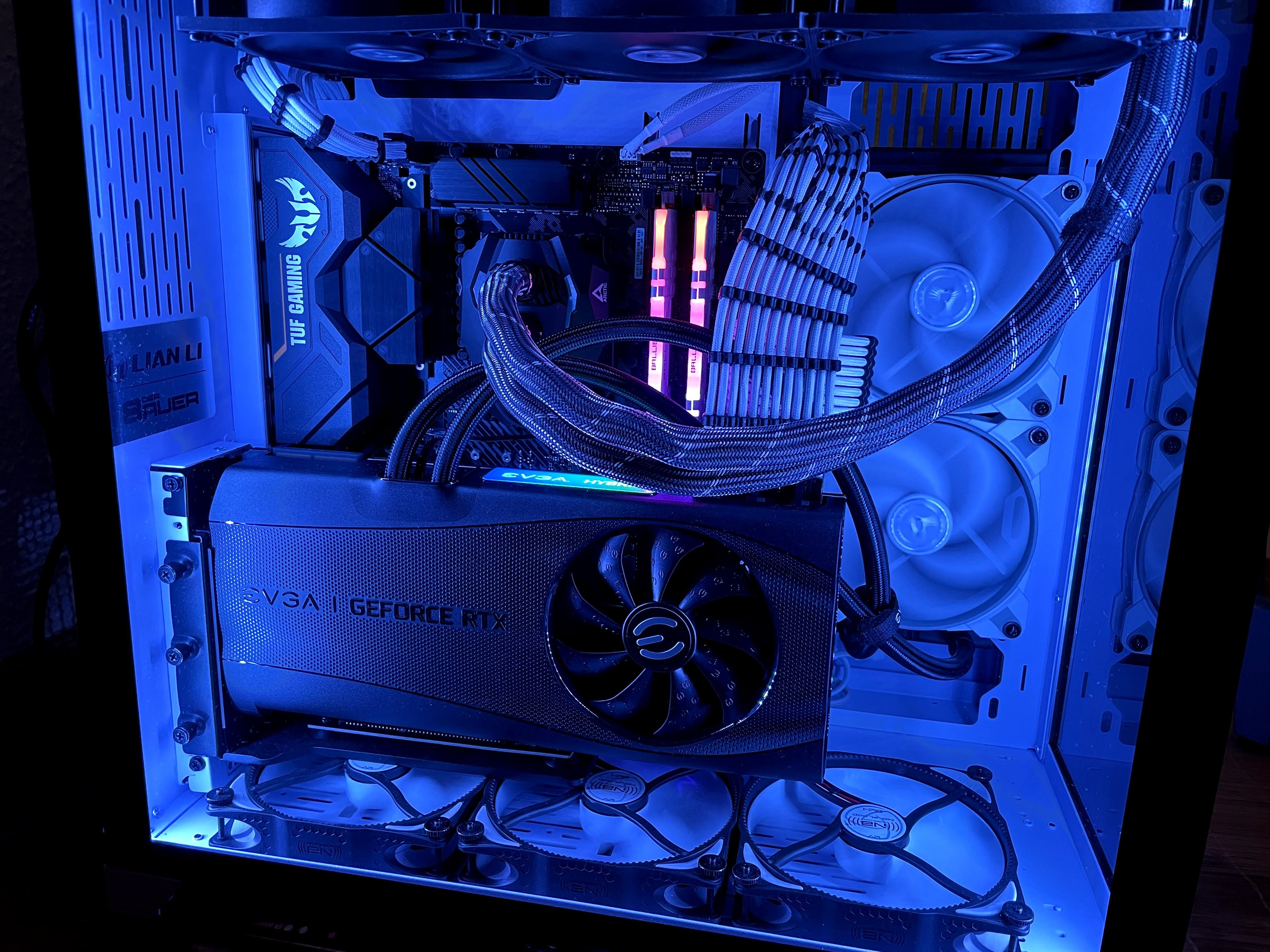

Ich hatte vorher eine Gaming X Trio mit dem 500W BIOS. Da war die Luftkühlung halt überfordert. DIe Hybrid Kühlung ist leiser und hat deutlich bessere Temperaturen, aber an eine Custom WaKü kommt es nicht ran. Der Radiator ist für meinen Geschmack etwas zu dünn, meine Inno3D 2080Ti Hybrid hatte einen dickeren. Die Lüfter die standardmäßig drauf sind sind m.E. sehr schlecht. Die habe ich gegen Arctic Bionix getauscht, die sind leiser und haben mehr Luftdurchsatz. Hier rüste ich wohl noch auf 4 Stück für Push+Pull auf. Hier noch ein Bild von meinem Airflow:
