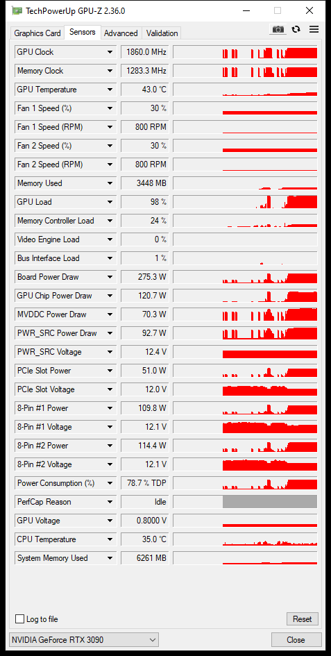

Würd ich nicht sagen. Ist ein Single Rail. Wenn also beim PCI-E Stecker 12.1V ankommen, kommen auch bei deinem MB 12.1V an und somit
hast du zwischen Netzteil und PCI-E Slot 0.4V Verlust und das ist für meinen Geschmack deutlich zu viel.
Also Bsp.: Selbst als ich meinen Slot geshuntet habe und 150W übern Slot gesaugt wurden, hab ich nicht über 0.05V Spannungsabfall gesehen.
Also entweder sind dein Kontakte nicht sauber etc. oder irgendwas zieht an deinem MB mächtig die Spannung nach unten.
Es ist natürlich auch nicht auszuschließen, dass das Mainboard an der Stelle einfach nur qualitativ minderwertig ist.
Idk. Ich wäre da ein wenig Vorsichtig.
Ok Danke,
Werde morgen es noch einmal mit der alten Grafikkarte Testen ,ob es da auch so ist.
Es lag am Netzteil. Zum Glück hab ich noch ein altes 630Watt Netzteil noch am rumliegen gehabt, damit macht es im idle 12.3v und mit Last 12.1v.
Sieht gut aus. 0.1V Differenz zwischen PCI-E Slot und 8Pins. Ist annehmbar.
Hätte nicht gedacht, dass es am Netzteil lag. Entweder Kontakt im ATX Stecker schlecht oder baldiger Kabelbruch.
Darf man Fragen, welches Netzteil du jetzt eingebaut hast?
Ich hatte das Problem anfangs auch, ein altes Seasonic 750W Platinum hat auf den PCIe Rails nur noch 11.3V halten können. Karte hat gedrosselt.
Hab jetzt nur für die 2 PCIe Steckerchen ein weiteres 760W NT angeschlossen und alles ist fein. Hätte ja gern ein TX-1000 aber das ist nirgends zu bekommen.

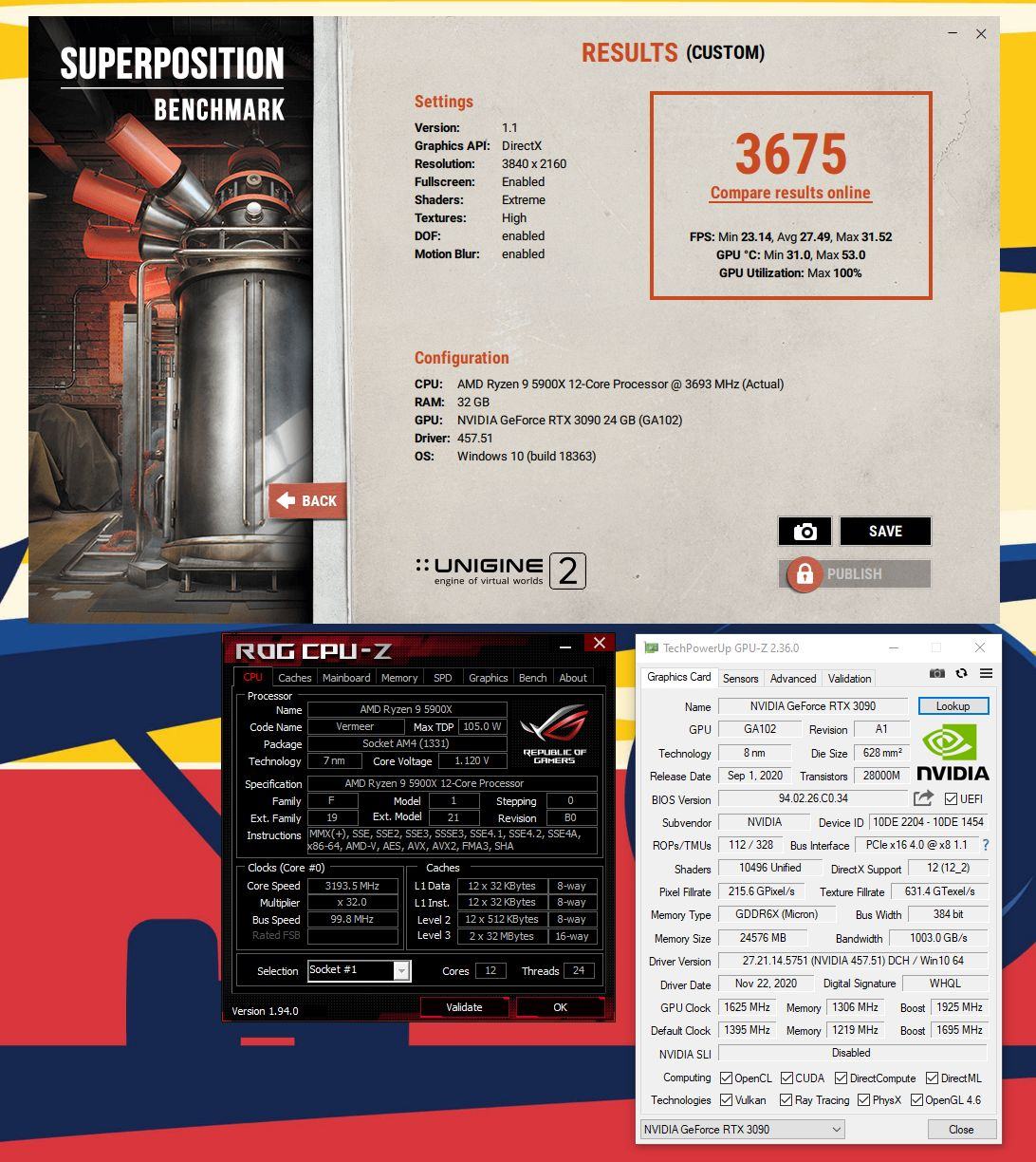

Nylez│3675│ Inno3D GeForce RTX3090 iCHILL X4@KFA Bios │ 1925/1306MHz │ Wasser

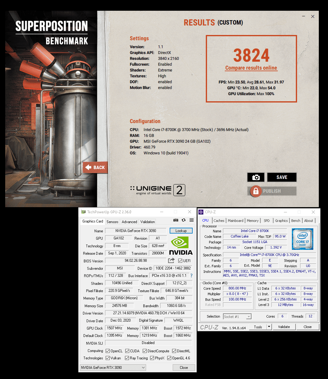

Kingp1n │3824│ Suprim X │ 2010/1381MHz │ Stock Air

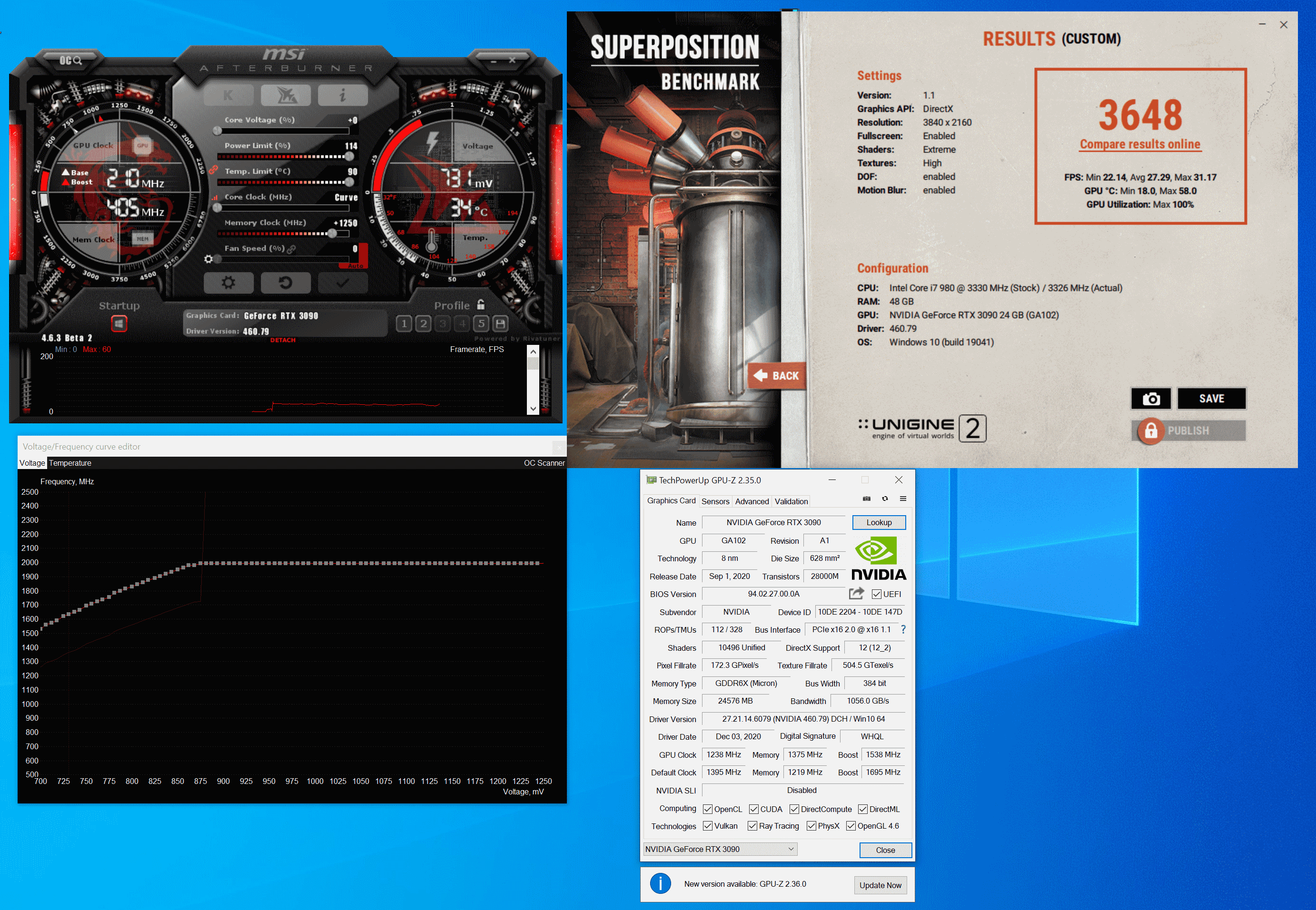

So, mal eben en slider auf +270 gezogen und ab 875mV gecappt. Kann sich sehen lassen die neue FE. Müsste mir wohl echt mal langsam einen neuen Unterbau besorgen. Was wird PCIe 2.0 und der "Umweg" über einen PCIe/QPI Switch wohl kosten? Schätze 100-150 Punkte?
X909 │ 3648│ 3090 FE│ 1965 / 1375 MHz │ Stock Air open Window

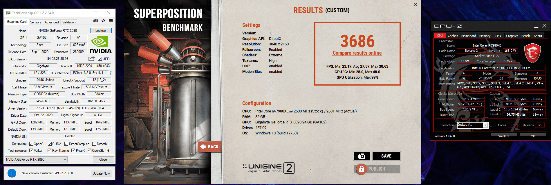

Samy355 │ 3686│ Zotac Trinity│ 1900 / 1337 MHz │ Water

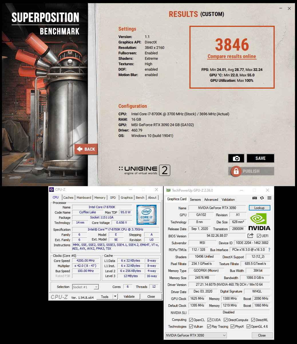

Kingp1n │3846│ MSI Suprim X │ 2010/1388MHz │ Stock Air

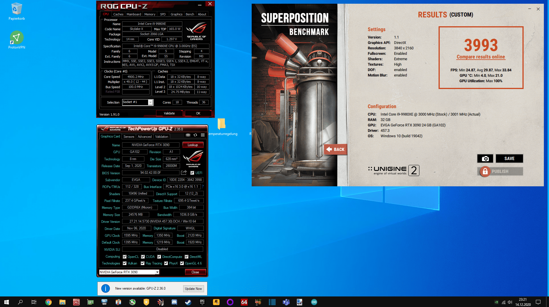

Xtremefunky │3993│ Inno3D iCHILL X4 │ 2150/1350MHz │ Chilled Wasser 4°
Also mit dem EVGA LN2 Bios geht noch ein wenig mehr.
Find ich ganz chillig, aber leider keine 4000 Punkte. Ich bin immer noch powerlimitiert :kotz:
