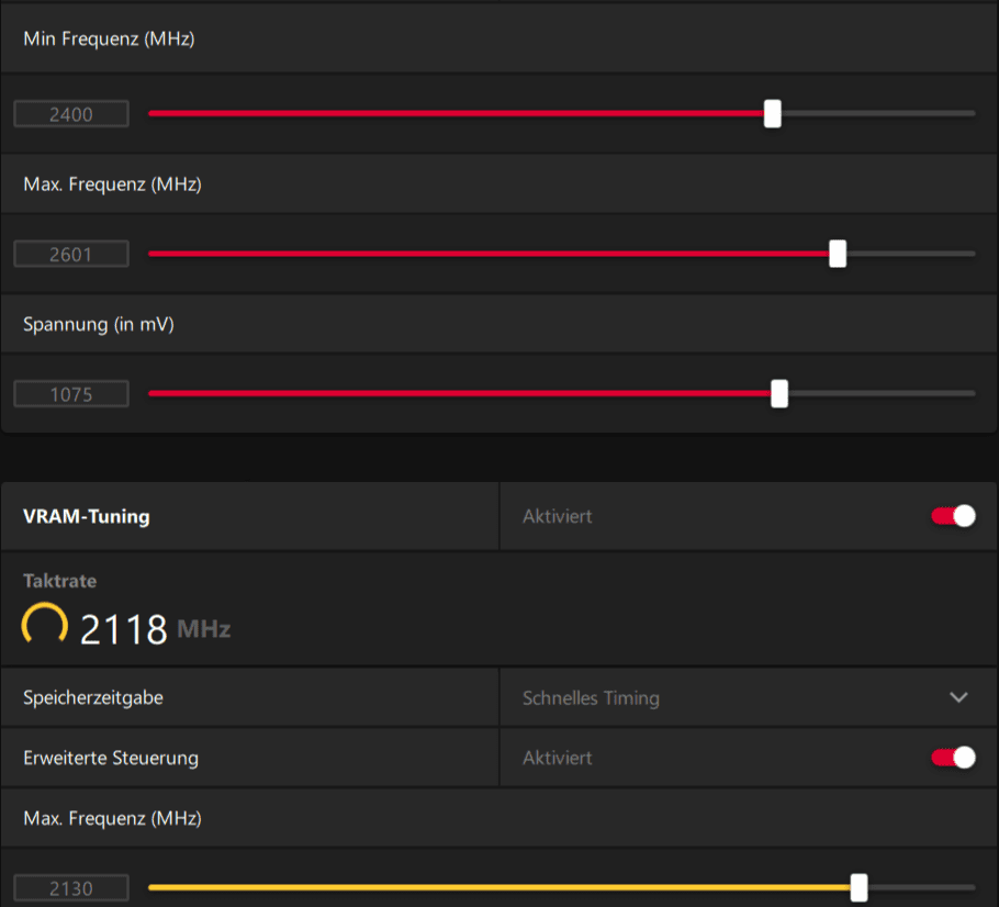

@Browar: Was ist mit Fast Timings beim VRAM? Läuft nicht?
Danke für den Input, hab ich total in der Eile übersehen, das der auf Standard stand.
Ich mache gleich nochmal ein Test mit "Fast Timing" Danke dir.

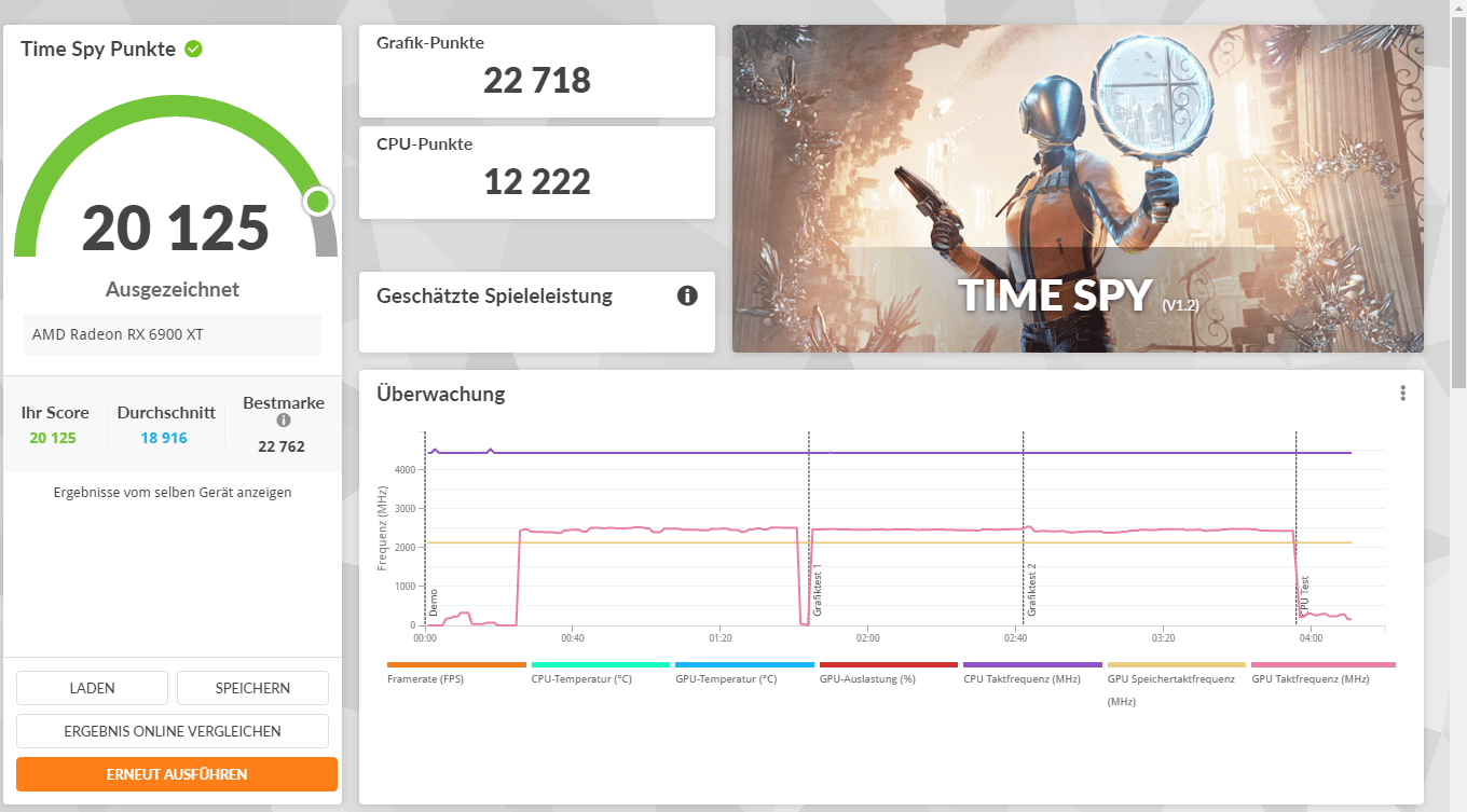

TSE hab ich durchlaufen lassen , erstmal ohne MrH , lief durch , keine Abstürze.
@ShirKhan
nochmals Danke für den Reminder! Score hat sich erhöht.

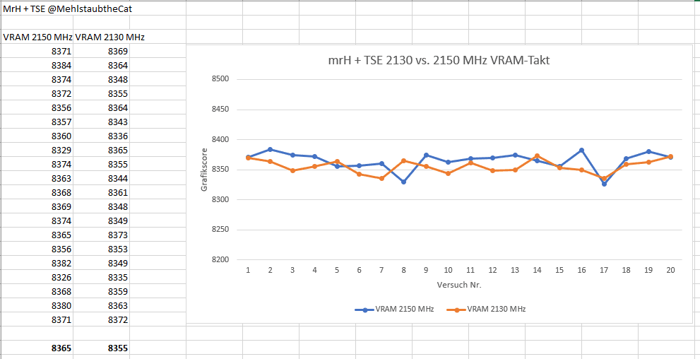

  2. Läuft der VRAM in die Fehlerkorrektur?
    • Die ominöse Fehlerkorrektur hat keinen Sensor. Sie dingfest zu machen ist nur indirekt möglich. These: Greift die Korrektur, sinkt die Performance trotz höheren Memorytakts. (Die zusätzliche Frage, was ggf. andere Timings bei 2130 als bei 2150 bewirken, ignoriere ich jetzt mal.)
    • User, die MrHs Memory Benchmark einsetzten, berichteten von uneindeutigen Ergebnissen und führten das auf zu geringe Last der Restkomponenten der GPU zurück.
    • Das versuchen du und andere jetzt zu kompensieren, indem parallel zum Memorytest PR oder TSE mitläuft.
    • Ich habe es mit Superposition gemacht, weil das nach Berichten einiger User besonders gut auf VRAM-Veränderungen reagieren soll. Ergebnis: 2150 MHz sind hier schneller.
    • Bei deiner Karte auch, das hast du ja berichtet. Um es zu illustrieren, habe ich die zwei Kurven deiner Charts aus #26.691 übereinander gelegt und entzerrt.
      Außerdem den Mittelwert berechnen lassen (unten links): 10 Grafikpunkte mehr im Schnitt bei 2150 MHz.
    • Hinsichtlich möglicher Fehlerkorrektur sagt uns das nichts. Sofern sie beim höheren Takt eingreift, wirkt das schwächer als dessen positiver Einfluss auf die Performance. (Gilt analog für mglw. automatisch gesetzte andere Timings.)
      Ich komme zum Punkt: Ist der Einsatz des MrH-Benchmarks gleichzeitig mit TSE erkenntnisfördernd? Ich behaupte: nein, und erwarte, dass du einen ähnlichen Kurvenverlauf auch bei 2130 vs. 2150 mit TSE allein sehen würdest. Mit dem Unterschied, dass dann nicht mehr eine so unrealistische Last auf den Komponenten liegt. Denn dass der Grafikscore bei gleichzeitigem MrH-Einsatz dramatisch sinkt, hast du ja sicher beobachtet. In Supo reduzierte sich mein 4K-Score jedenfalls um rund ein Viertel bzw. 4.000 Punkte.

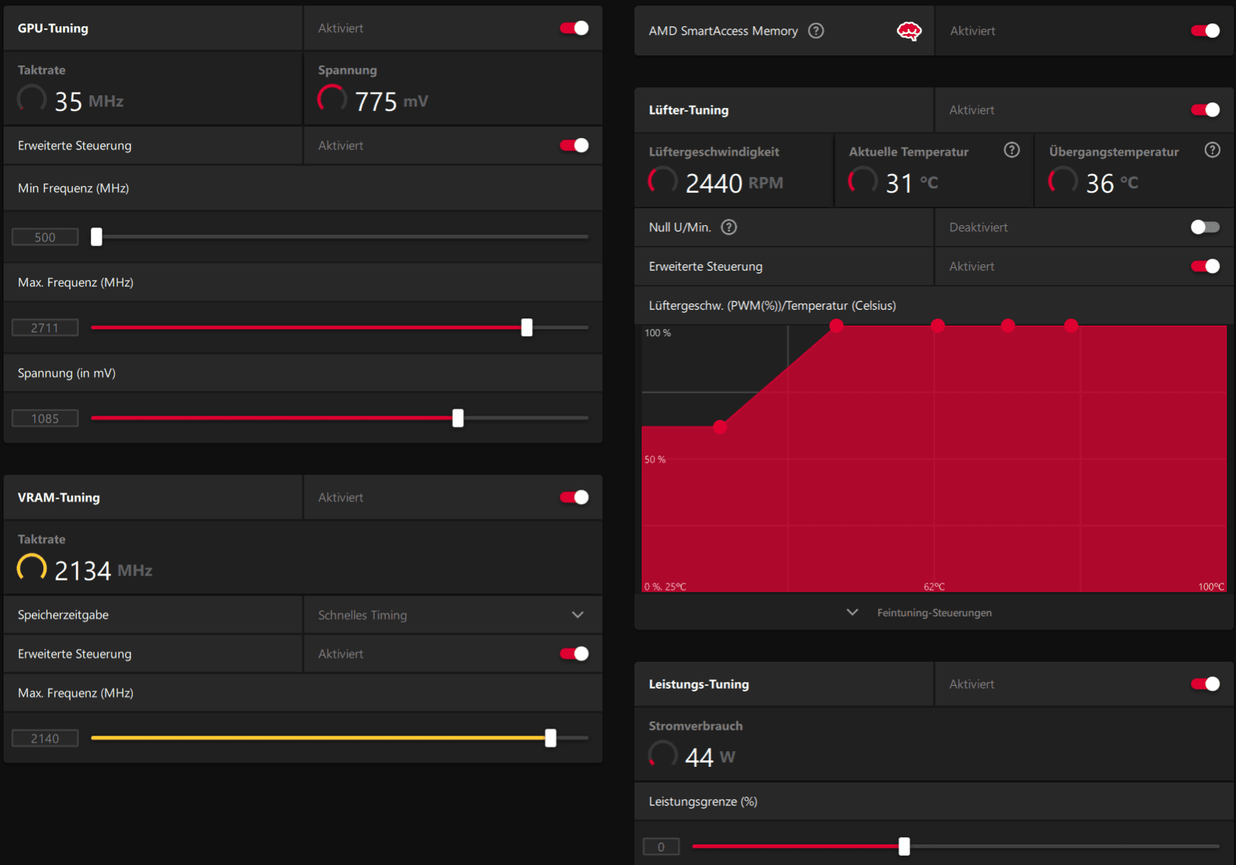

VRAM 2140
1071mv
2400/2601
Powerlimit 300W

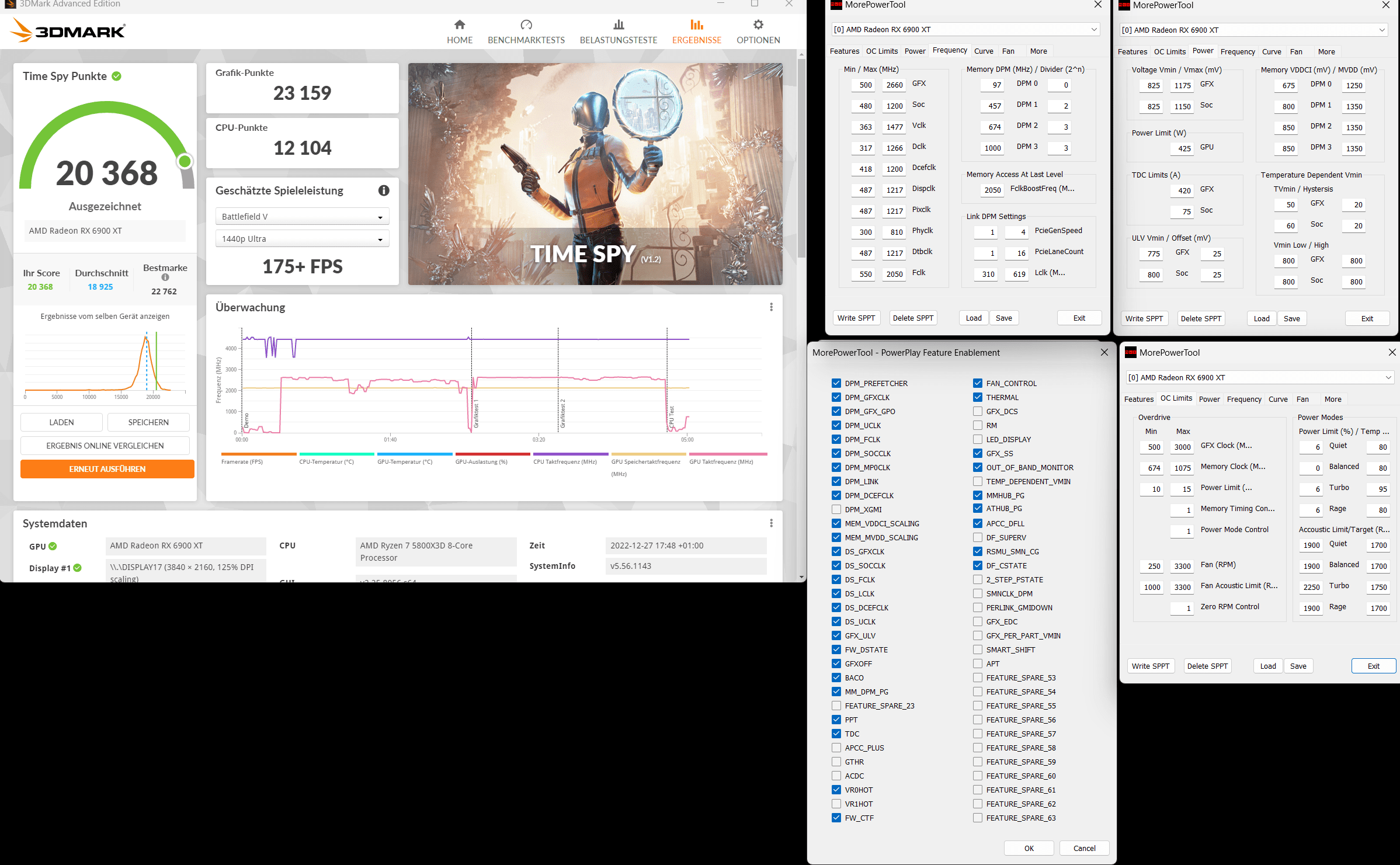

Hrmpf, weil es gerade so schon kühl immer Zimmer ist, wollte ich mal nach Jahren wieder wie TS anschmeissen und habe mir das MPT 1.3.9 installiert, aber ich bekomme nach Auswahl der ROMs in MPT alles ausgegraut angezeigt? Normalerweise war es doch so, dass die Standardwerte geladen wurden und dann konnte ich im MPT ändern, oder? Hat jemand einen Tipp. BIOS habe ich auch noch mal neu mit GPU-Z erstellt? Es wird auch nur ein BIOS in MPT angezeigt? Oder muss ich den Treiber auch noch mal komplett installieren?
Hm vorher auch erstmal die grafikkarte oben ausgewählt bevor du die rom geladen hast?
Danke, dass war der Schritt den ich vergessen hatte. Ich dachte mit Auswahl der Karte wird die/das ROM automatisch geladen, aber ich muss die ja noch mal laden. Danke. War zu lange nicht mehr in MPT. 😂

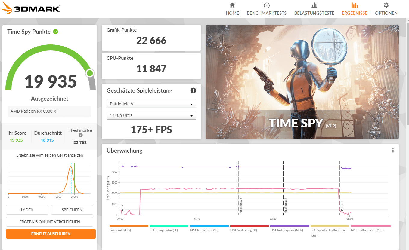

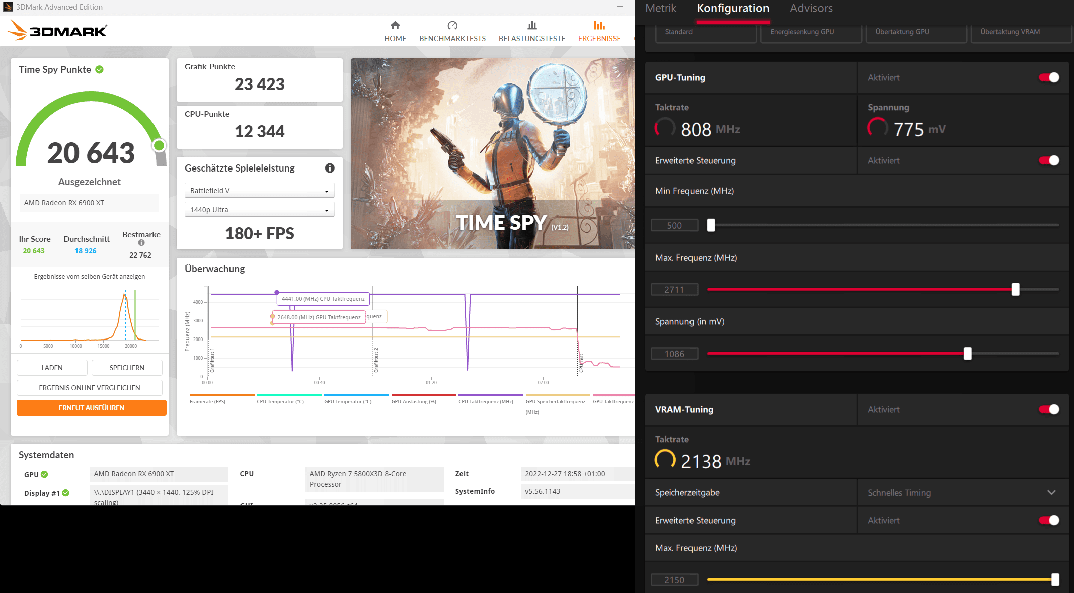

Nabend,
jemand noch ne Idee, wie ich hier noch was raus holen kann an Power/FPS?
vielen Dank.
(23159 TS Score)

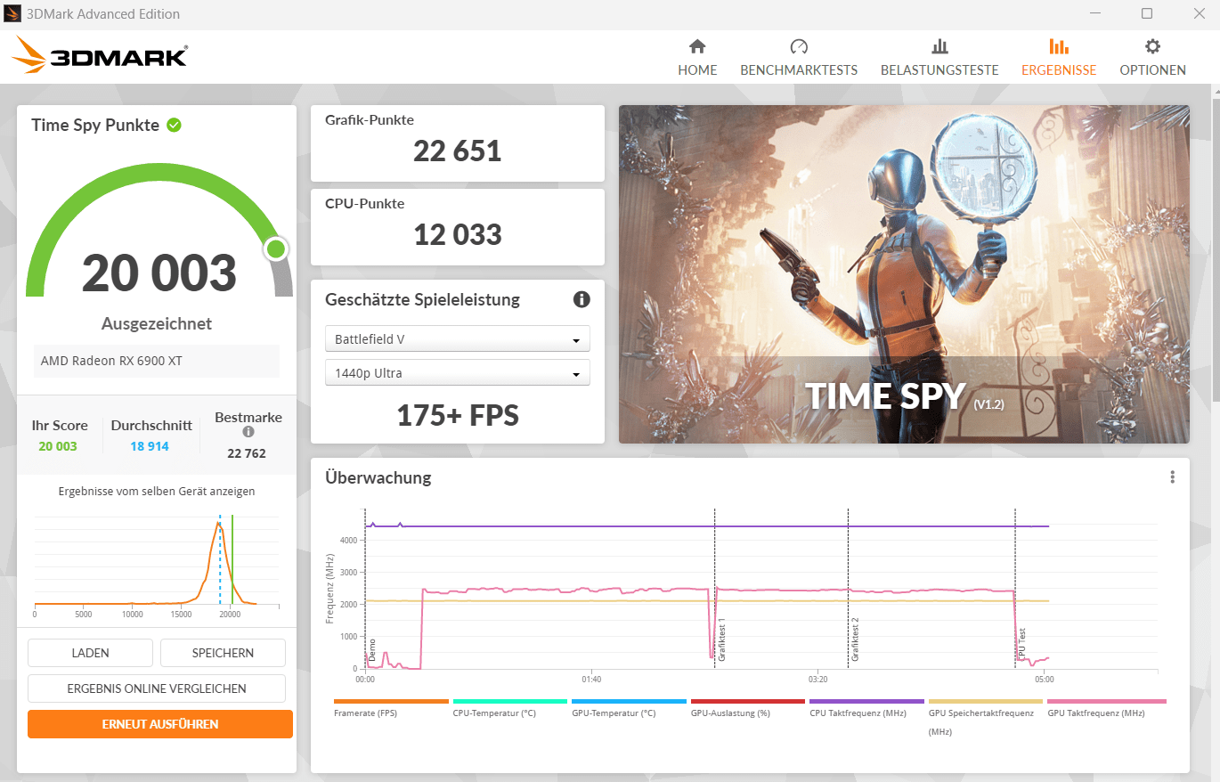

@rvollert
Danke, teste ich mal gleich.
Hab grade noch ein Run mit 2150Mhz Vram durchgeführt, da ging noch was gut nach oben.

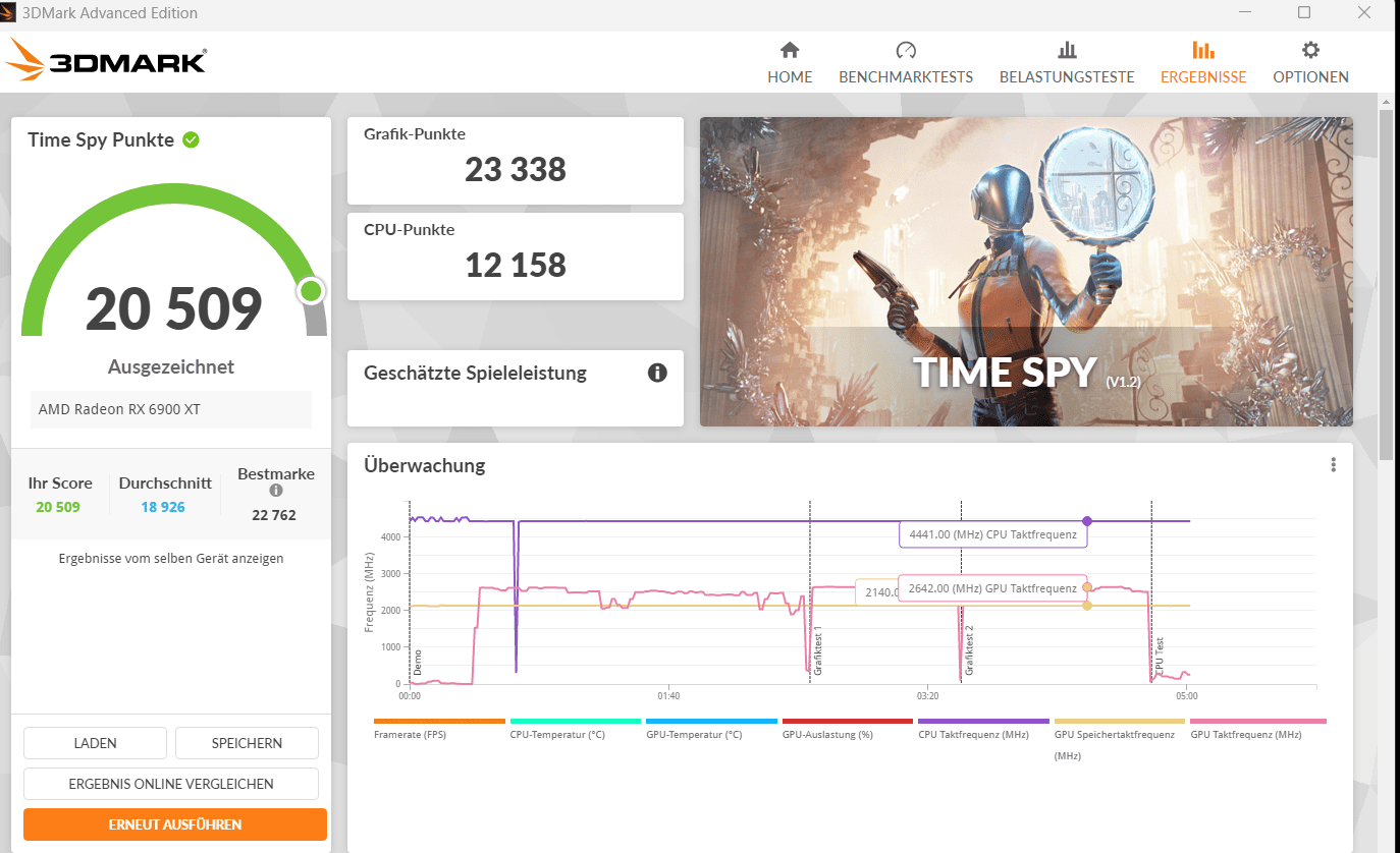

@mantiz
Ne, war keine Absicht , wusste ich so nicht , bin noch neu in der Materie.
Danke für den Tipp.
TS Grafik Score 23423
