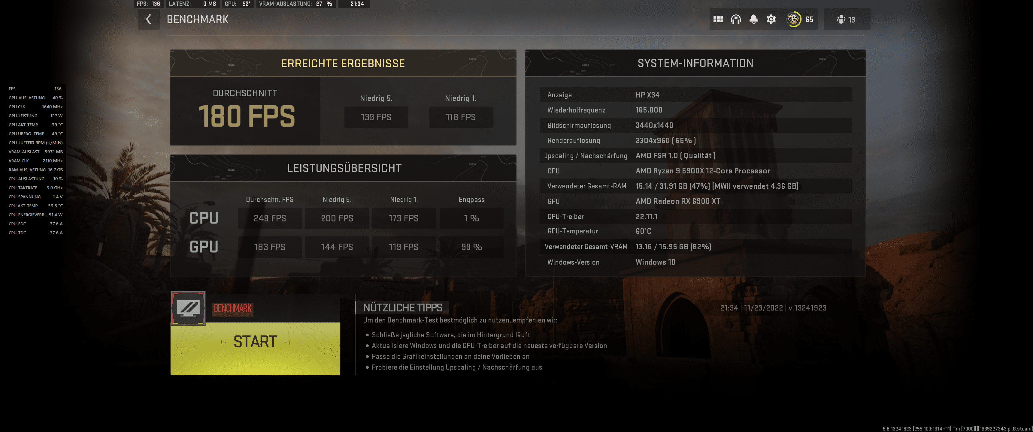

Maximal hatte ich jetzt auch 350W und ich glaube das reicht auch. Habe damit meinen Persönlichen Rekord in Time Spy geknackt und das waren über 23k Punkte.
Hatte übrigens mal einen Test gemacht mit dem CoD Benchmark.
Einmal mit 210W und mit 350W. Bei den 350W hat sich aber CoD nur max. 300W genehmigt. Und noch ein Bild von meinen MSI AB Settings. Aktuell mit 350W. Lief so auch mit einem 210W Limit.
Die höheren FPS waren die 350W. Mit mehr Power bekommt man mehr FPS. Ist halt die Frage ob sich das Rentiert. Aktuell vermutlich nicht mit den Strompreisen.
Temperatur übrigens nur 5 Grad Unterschied zwischen 210W und 350W.

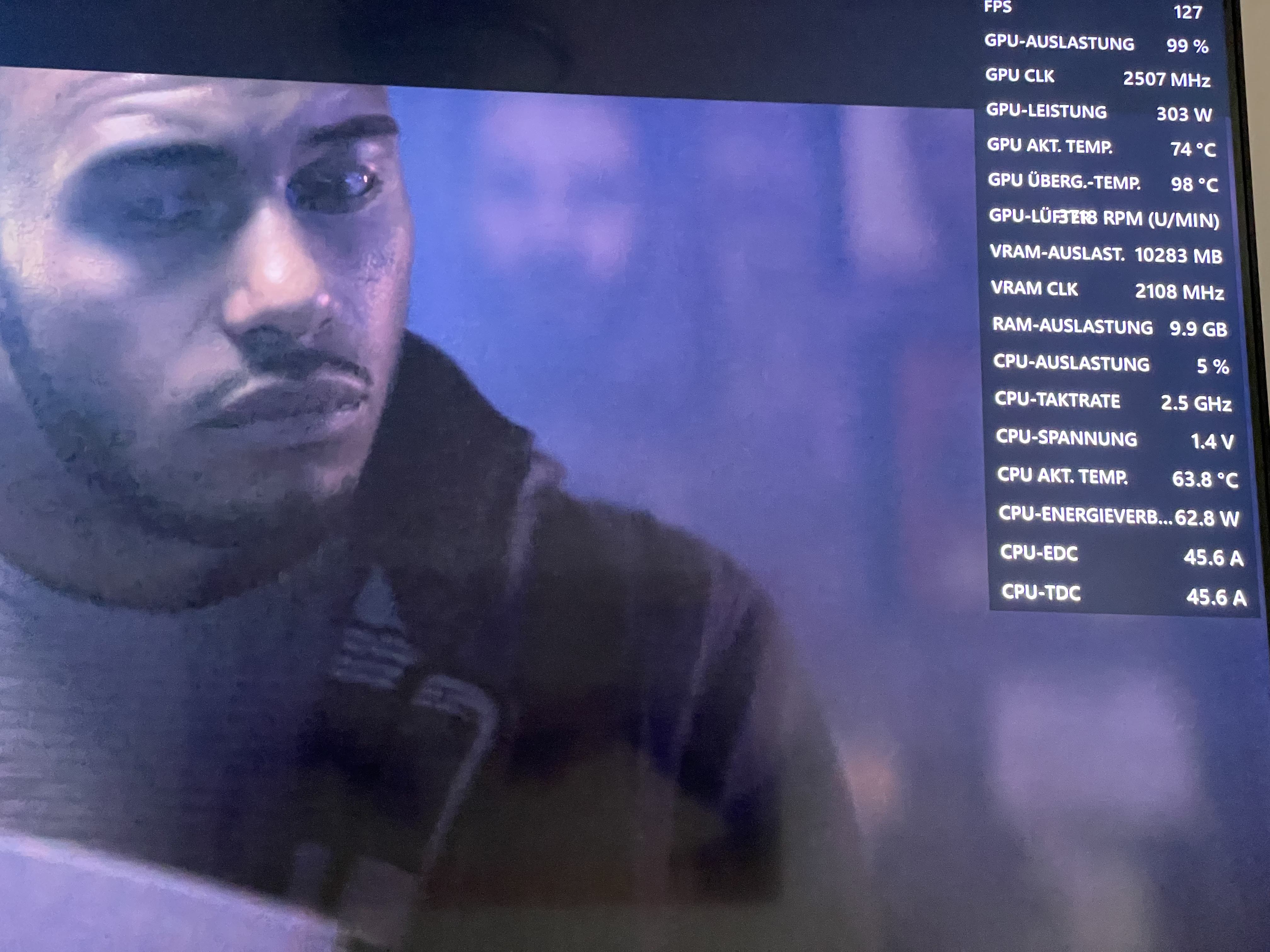

Hey ,habe mich bischen eingelesen .MPT Trau ich mir noch nicht zu ,have Angst das ich was kaputt mache .
Habe dann den über den Adrenalin Radeon Treiber meine GIGABYTE 6900 XT Gaming OC übertaktet .
Meine Frage ist was kann ich maximal einstellen ohne das mir was kaputt geht ?
Aja habe gerade mit den übertakteten Settings das neue Call Of Duty MW 2 Den Single Player auf 4K und Maximum Settings durchgespielt ,die Tempratur war immer zwischen 98-102 c ,hier ein Screenshot .
Könnt ihr mir eure Settings mal sagen ? Würde mich freuen über Antworten

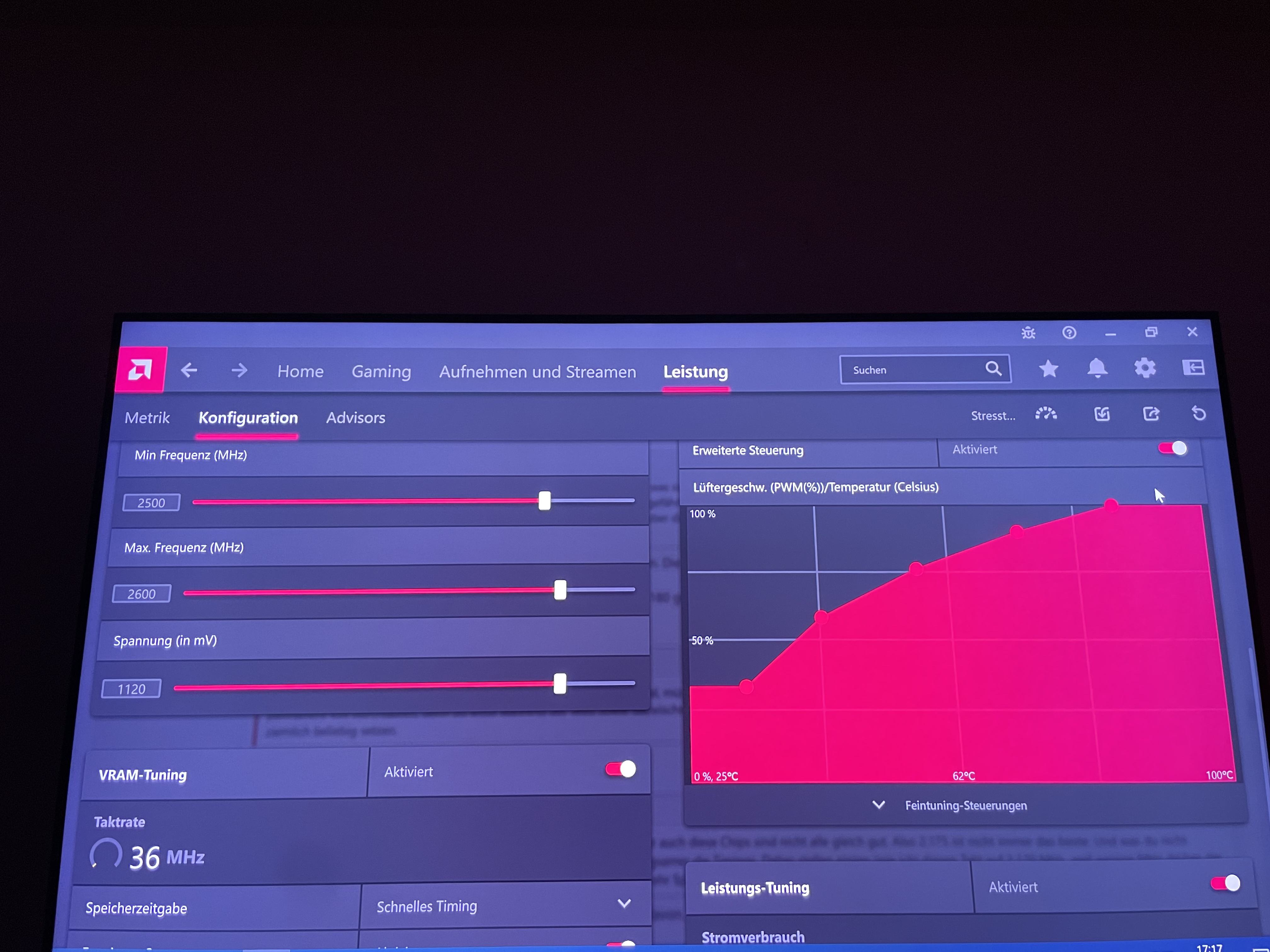

Und die anderen Bilder sind die Settings für den OC den ich benutze

Mit dem Wattman kannst du nichts kaputtmachen, denn sonst gäbe es ihn nicht.
Deine Lüfterkurven sind ganz komisch eingestellt, eintweder sind die Lüfter aus oder fast voll am Drehen. Da kannst dich gerne mal in meiner Signatur (3. von links) einlesen. Und zum Umgang mit dem MPT gibts in meiner Signatur (3. von rechts) ebenfalls ne Lektüre.

Aber mit MPT kann ich mir was kaputt machen oder ? Lohnt sich MPT ?
Wo seh ich deine Signatur? Und kann ich über Wattman noch was erhöhen ? Vielen lieben Dank 😊
Nur wenn du es mit der Speicher spannung übertreibst könntest du etwas kaputt machen.
Sonnst kann man zur not immer im abgesicherten modus starten und die SPPT ( die registry einträge die das mpt erstellt ) löschen.

Danke euch ,Trau mich nicht mit MPT :(
Wie sind denn die Settings die ich aktuell habe ? Kann ich noch was erhöhen ? Lg

Also auch das MPT ist save. Lies dich mal bissl durch mein Tutorial, denn Tunen auf Zuruf ist genau das, wo du noch am ehesten was kaputt machst - daher lese dir das Verständnis an!

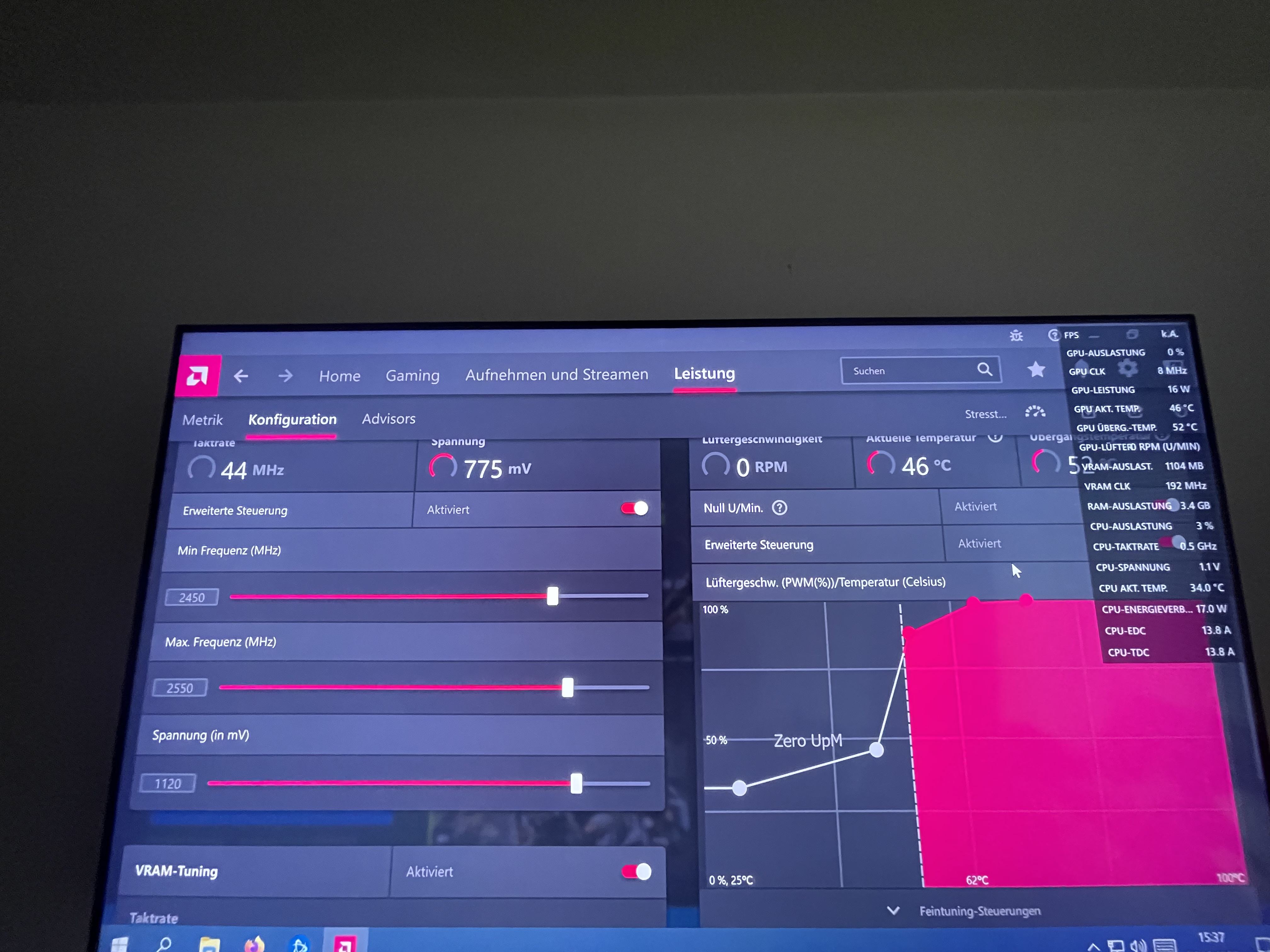

Hier schau mal die Lüfterkurve mit den Werten ,besser ?

@Jou2021 Die Lüfterkurve find ich jetzt besser - da hast keine solche Sprungfunktion mehr.
Für Gaming brauchst normal nicht die hohe Minimalfrequenz, die kannst in der Regel schon auf 500 MHz setzen. Den Spannungsregler kannst normal ganz nach rechts ziehen, das hier ist nur eine Verschiebung der Kurve und kein absoluter Parameter.
Anhand deiner Temperaturen denk ich, du hast nen Luftkühler drauf. Bei so hohen Temperaturen bremst die Karte dann halt son selber, da gehen die internen Drosselungen aufgrund zu hoher Temperatur permanent, aber das gehört dazu, das ist n Feature - da geht nichts kaputt. Willste mehr Leistung, brauchst eine Wasserkühlung.
Cool danke ,komme immer bei MW2 über 100 C ,gedrosselt bis jetzt noch nichts .

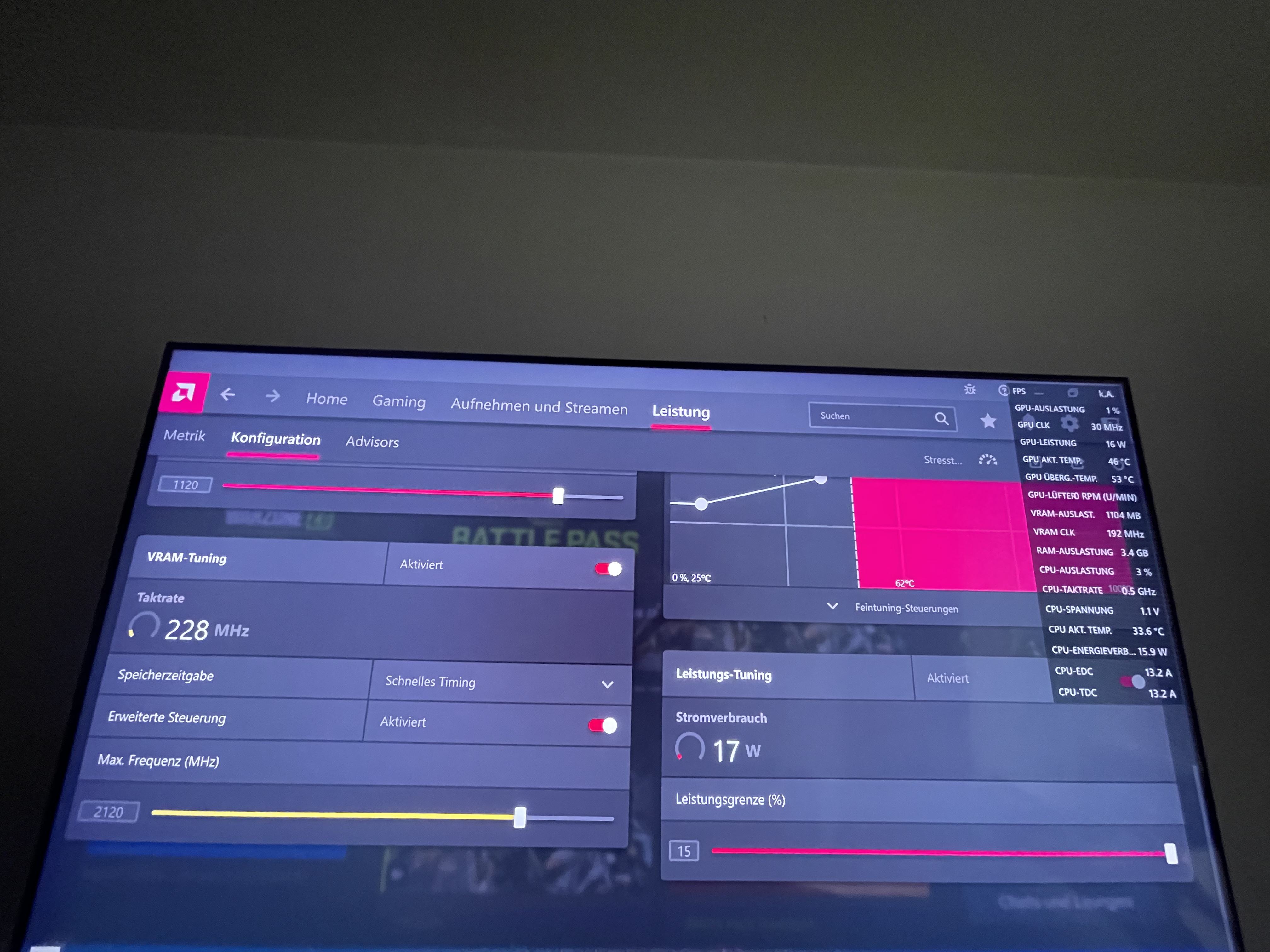

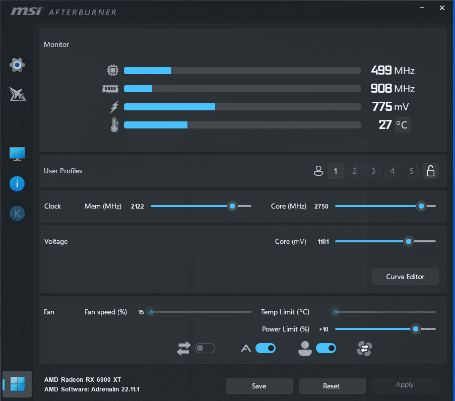

Ich habe gerade den Treiber aktualisiert und wollte wieder meinen stabilen RAM-Takt von 2190MHz einstellen.
Dazu hab ich im MPT den Memory Takt auf 1100MHz erhöht (2200MHz max).
Aber wenn ich im Wattman über die 2150 gehe wird mir mein Max. Chipstakt reduziert!
Das kenne ich so nicht, kann es an dem Treiber Update liegen, oder hab ich noch was vergessen im MPT einzustellen?
Muss gestehen, hab da zuletzt vor 2 Monaten was "verändert" und vielleicht übersehe ich einfach etwas, wo ich vergessen habe.

2190MHz und stabil? :hmm:
Womit hast du das getestet? Eigentlich geht da nicht viel mehr als 2150, nur in äußerst seltenen Fällen. Geht zwar einzustellen, aber die Karte wird langsamer.
Über 2150 geht er in den Failsave auf 500 MHz, entweder du hattest glück das es höher ging, was dann aber weggepacht wurde oder deine erinnerung tügt dich.
