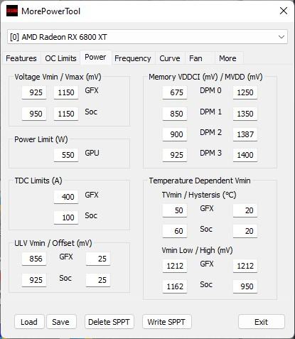

Wenn ich es richtig verstanden habe ist es der Karte die Power nach oben offen zu lassen aber per slider im Wattman die Voltage ein zwei ticks runter zu stellen.
Wenn er in das Voltage und oder Power max rennt verhaspelt er sich und peakt hoch und runter um zu drosseln. ( eher runter und dann übers ziel hinaus )
Hier vorallem PL und TDC ( TDV ist im feature aus )
Hier ~zwei ticks mit der Voltage runter.

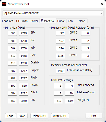

Boost F-Max muss laut MPT nahe 2720 cappen.
Du musst was anderes noch anhaben, damit es RAGE mode overdrive'd

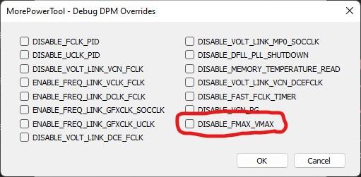

Sag mal was hierzu bitte. Die Temp-Throttler interessieren mich eigentlich nicht. (Hotspot vielleicht, der geht in TS-Testsessions schon mal auf 75°C. Aber das ist ja noch kein echtes "Throttlen", was dann passiert.)
Müsste man nicht einfach den PPT0 raus nehmen um die schlechte Kurve/Drossel raus zu nehmen?
Und oder das:
Und was ist hiermit?

Einen run TS mit PT und TDC nach oben offen laufen lassen, mit einer Frequenz von der du weißt das sie hart an der Grenze zum Absturz ist.
(Eigentlich müsste GT2 langen)
Im HwInfo den max Ampere wert für gfx lesen.
bei mir 272A.
Im MPT die TDC auf 260A begrenzen, den V-Slider ( %Modus ) etwas runter und den Freq-Slider höher stellen.

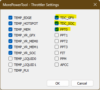

Wenn du die Hacken raus machst ,gibt es normaler weise kein Limit mehr.
Die @Veii Methode war mir schon bekannt.
Bist du aber am FRQ Limit nützt das auch nichts mehr und du mußt über FCLK und VRam erhöhen.
Und meistens entscheiden die Temps was geht und nicht geht.
Und ist das dann gut oder schlecht? :)
Bisher wollten wir Limits vermeiden, aber inzwischen hört es sich an, als ob gezielt in Limits gerannt und Drosselungen erzeugt werden sollen. Ich komm damit noch nicht klar, auch nicht in meinen Tests. Entweder sind die FPS zu niedrig oder es stürzt ab.
Und das gilt auch für die Reduzierung der Voltage per Slider. Das geht im Grenzbereich nämlich nur bei niedrigen Temps. Jetzt im Sommer brauch ich mit Curve-Spielereien gar nicht anzufangen, scheint mir.
Hinzu kommt, dass die prozentuale Einstellung äußerst grob ist. Ich verstehe den Sinn dahinter, aber 113% Frequenz sind hier 2846 MHz (geht daily außer im Hochsommer) und 114% sind schon 2872 MHz (geht nicht daily). Vermutlich ist das, was @Jacke wie Hose meinte.
Was mir auch noch nicht klar ist: Inwieweit die Curve bei OV noch wirkt. Laut @Veii ist sie immer aktiv, wird aber nicht korrekt angezeigt? Wenn man sich auch auf HWinFOs "GPU Core Voltage (VDDCR_GFX)" nicht mehr verlassen kann, wird's schwierig mit dem Monitoring.

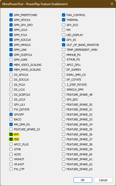

Ich nehme an 'PPT' steht hier nicht für PowerPlay Table. Eher irgendwas mit Power und vielleicht noch Target, denn die "Current" Werte sind auch extra aufgeführt, ebenso die einzelnen Temperaturen. Alles in der PPTable zu finden.
Unter den Features kann man wahrscheinlich einstellen, ob die Werrte für TDC und PPT überhaupt in der PPTable zu finden bzw. suchen sind, also "aktiviert" sind.
AMD hats nicht so mit Abkürzungen. Es ist sogar in der neuen PPTable für RDNA3 noch von CCC die Rede, wobei das Copy&Paste sein könnte. Und Powerlimits hat man für einen "AC Mode" wie für einen "DC Mode". Ich glaube nicht, dass man hier zwischen Wechsel- und Gleichspannung unterscheidet. RDNA2 und RDNA3 haben je bis zu vier Werte, wobei immer nur AC interessant ist, und nur der erste Wert bei RDNA2 gesetzt ist, die anderen sind 0.
Code:
// SECTION: Infrastructure Limits
uint16_t SocketPowerLimitAc[PPT_THROTTLER_COUNT];  // In Watts. Power limit that PMFW attempts to control to in AC mode. Multiple limits supported
uint16_t SocketPowerLimitDc[PPT_THROTTLER_COUNT];  // In Watts. Power limit that PMFW attempts to control to in DC mode. Multiple limits supported
PPT_THROTTLER_COUNT ist hier 4, PPT0-3. Ich habe schon RX 6950 gesehen, welche PPT0 und zusätzlich PPT1 aktiviert hatten. Was das alles soll kann ich noch nicht sagen.
