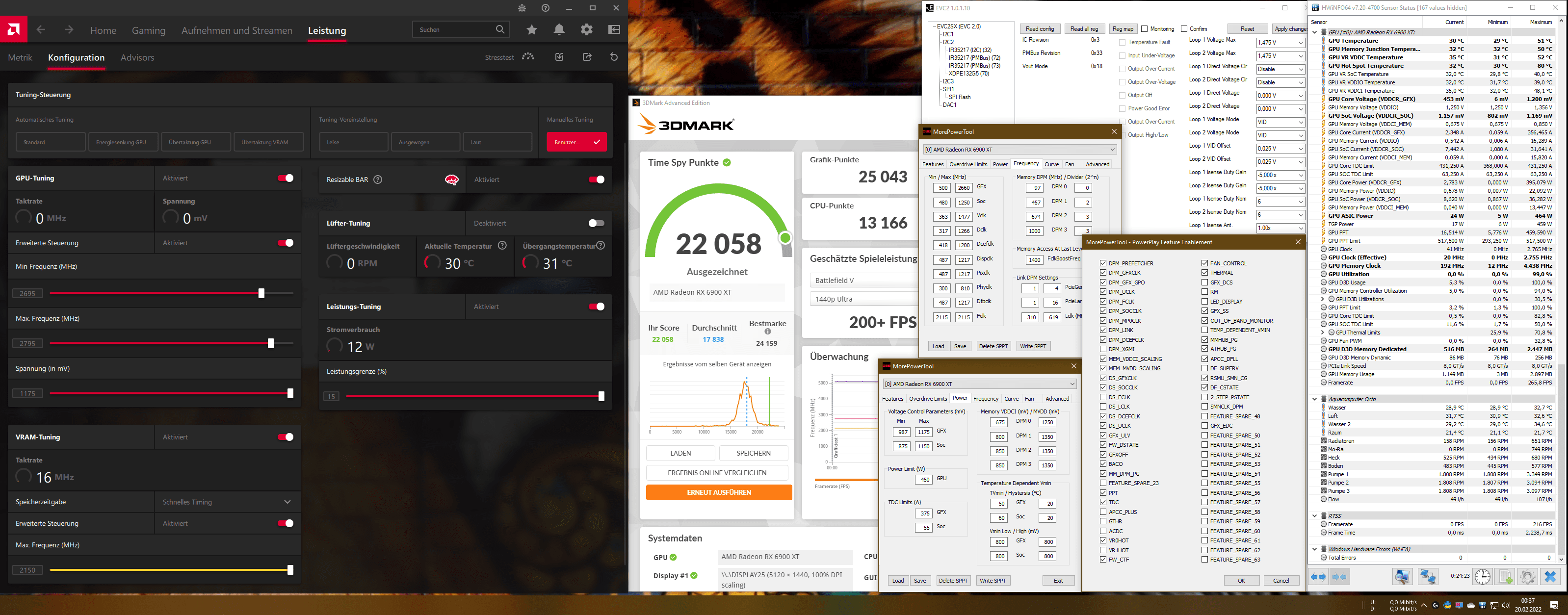

Ich möchte ein paar Erkenntnisse teilen.

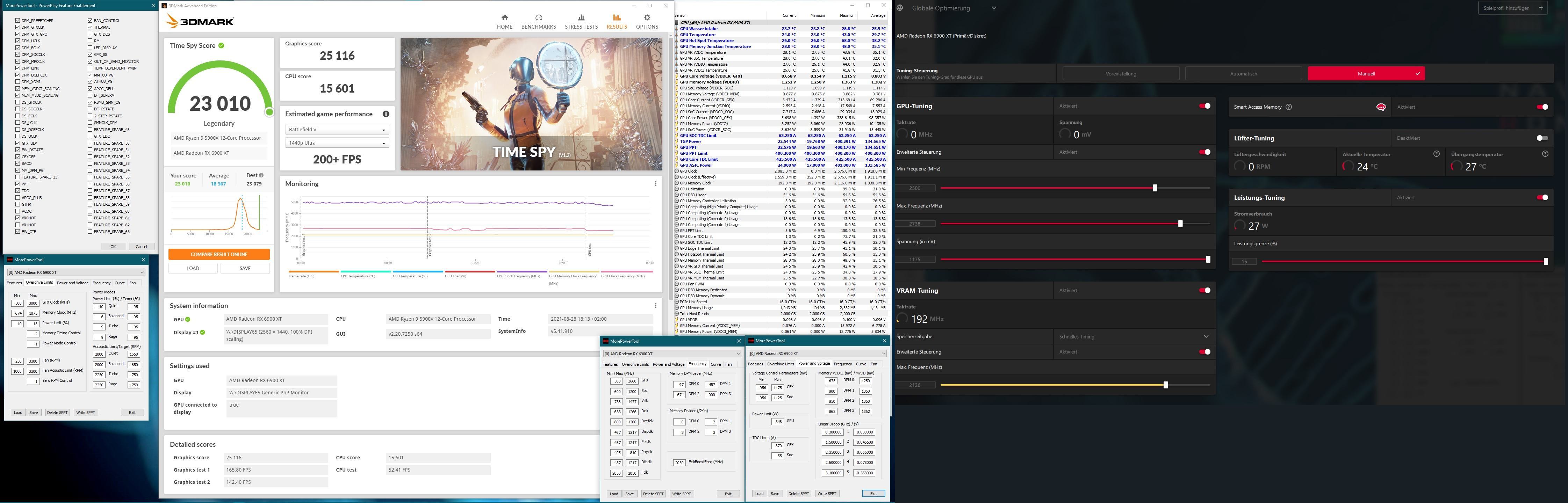

Die Beschäftigung mit den Settings von @daHiT78 führte gestern - mehr oder weniger zufällig - zu einem 25K-Time Spy-Score, siehe diesen Beitrag. Dafür wurden allerlei Maßnahmen ergriffen, neben erhöhter Voltage auch radikales Rasieren der Feature Control Settings. Weil es hier keine Benchpartition mehr gibt, waren außerdem Windows-Nebenprogramme abgeschaltet und die Pumpen liefen auf 100%.
Time Spy 25K war Mitte letzten Jahres noch ein Bench-Traumergebnis, erzielt von den stärksten Karten erstmals mit Treiber 21.7.2. (das war der letzte echte "Performancetreiber", wie alte Recken sich erinnern werden). Mein Ziel seit dem überraschenden Score von gestern war, spielbare 24/7-Settings zu ertüfteln, die in Time Spy mindestens 25.000 Grafikpunkte erzielen würden. Aber bitte mit FreeSync und in voller Windows-Montur mit allen Nebenprogrammen, leisen Standardlüfterkurven, warmem Wasser und niedrigen Pumpendrehzahlen. Wie ernst ich es mit der Alltagstauglichkeit meine, sieht man unten im HWiNFO-Screen. GPU-/Hotspot-Temps von 51/80°C gibt's hier nicht alle Tage. Außerdem kam es nicht in Frage, für maximale Performance unter Last alle FC-Häkchen zu entfernen und dafür im idle die Zeche zu zahlen.
Ergebnis: Operation erfolgreich, Patient lebt. Längere Spielsessions zur Bestätigung stehen zwar noch aus, aber Time Spy ist ein guter Maßstab und alle wichtigen Game-Benchmarks liefen zumindest schon mal durch.
Besonderheiten:

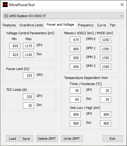

  1. Minimalabstand (100MHz) zwischen Min- und Maxtakt sowie volle Spannung im Wattman. Beides ist eigentlich untypisch für meine Karte, funktioniert aber vielleicht wegen 2.;
  2. Spannungserhöhung GFX und SoC von je 25mV per EVC2;

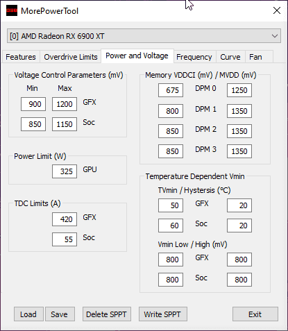

  3. großzügige MPT-Limits;
  4. nur zwei Feature Control-Häkchen entfernt: DS_FCLK und DS_LCLK. Damit bleiben Spannung und Verbrauch idle unten, oben gibt's zusätzliche Gamingleistung bei moderatem Mehrverbrauch;
  5. SoC-Frequenz im Frequency-Tab leicht erhöht auf 1250, Fclk Min und Max auf 2115MHz;
Die sanfte Spannungserhöhung von je 25mV ist hier Gold wert. Leider steht sie als Offset-Anpassung nur EVC-Usern zur Verfügung. Wenn Elmor, Vater des EVC, so freundlich sein wird, uns noch Hinweise für die Integration der SoC-Spannung in die Scripts zu geben, wird meine 6900 Reference bis auf weiteres nach jedem Windows-Start automatisiert mit Maximal-Voltages von 1200mV GFX und 1175mV SoC betrieben werden.

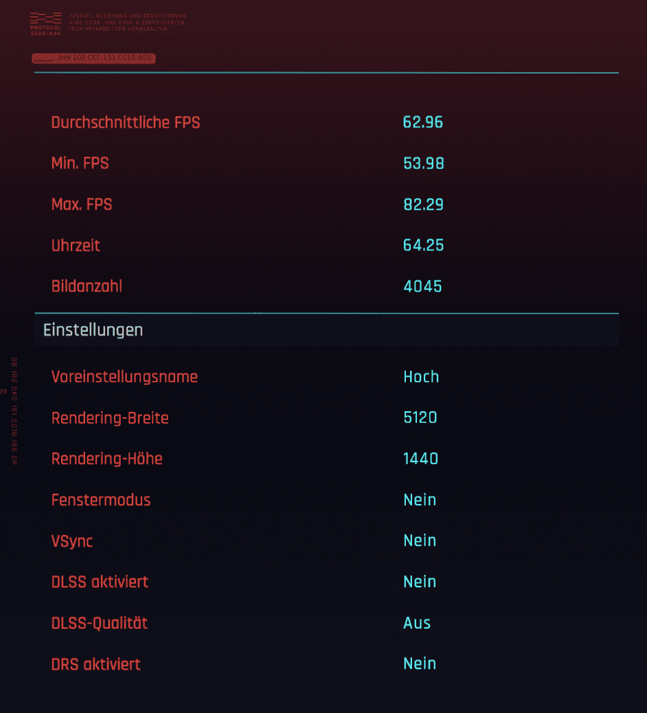

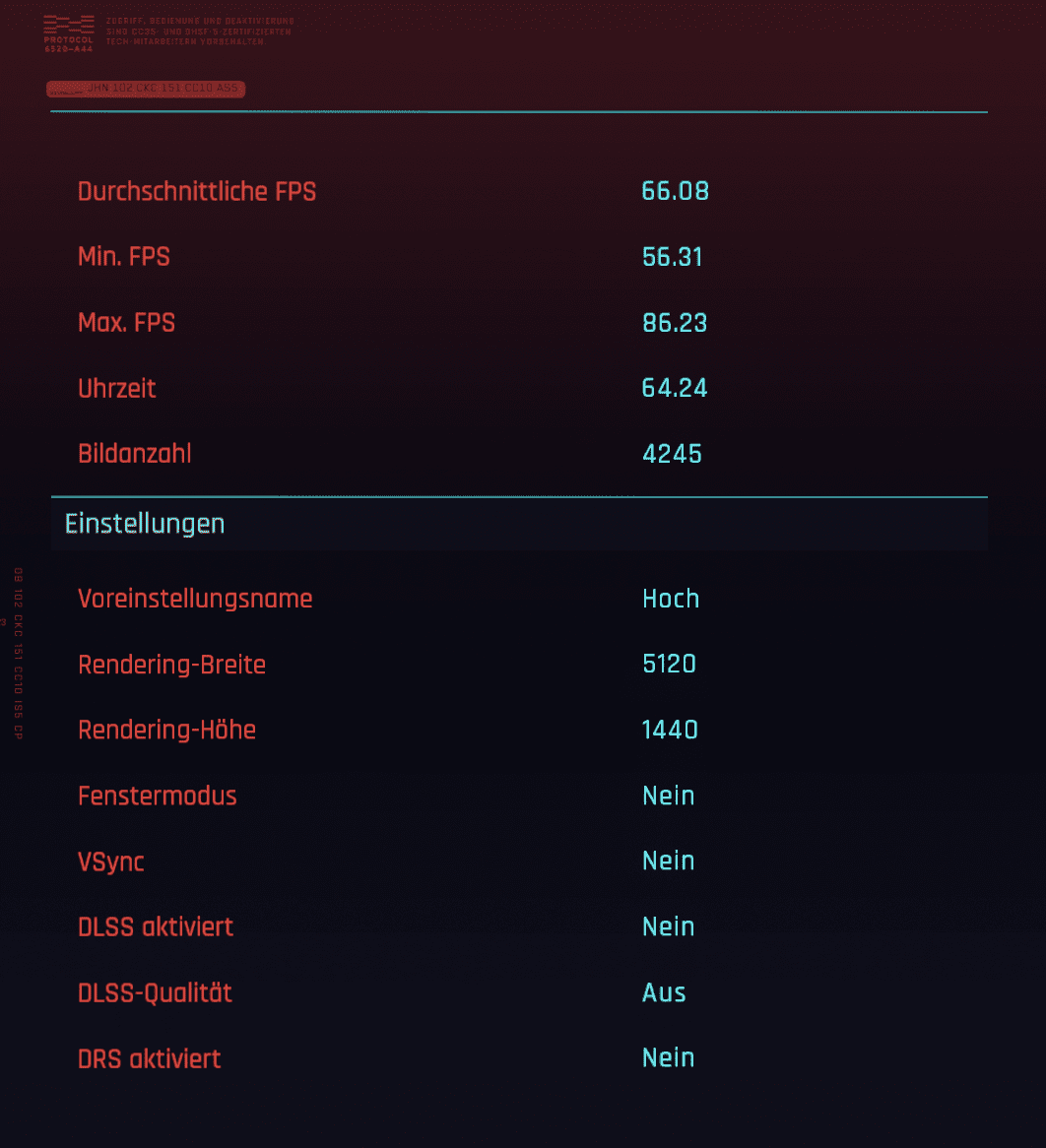

Was bringt's? Schon die bisherigen durchgängig spielbaren 2800MHz waren ein Brett. Die werden nun FPS-mäßig noch mal getoppt. Beispiel: Mittwoch, kurz nach Erscheinen des 1.5er-Updates, hatte ich hier einen Screen des CP2077-Benchmarks gepostet, mit 63 Average-FPS. Jetzt sind es 66.
Nur drei FPS? Ok, aber hey, das sind fast fünf Prozent! :LOL: Und gefunden ziemlich weit oben, wo die Luft ohnehin schon dünn ist.
Hoffe, das ist dem ein oder anderen von Nutzen. Schönen Sonntag euch.

Danke @ShirKhan mit Interesse gelesen!

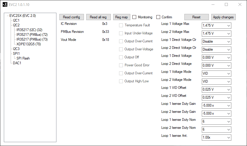

Kannst du zu den Spannungen bitte noch was erklären?
Du schreibst "2. Spannungserhöhung GFX und SoC von je 25mV per EVC2;" - kannst du bitte kurz erläutern, auf welchen Grundwert diese +25 mV draufkommen, die genannten 1200mV GFX und 1175mV SoC könnens ja nicht sein, da beide Werte nicht überschritten wurden. Oder laufen da irgendwo noch andere Spannungen, welche HWinfo nicht loggt?
Und worauf genau beziehen sich diese Loop 1/2 Voltages von 1,475V in der EVC Software? Ich dachte immer, das wären deine Spannungen für GPU und VRAM, aber das kann kaum sein, oder?
(Ich versuch das mal zu verstehen und zu überlegen, wie es für nicht-EVCler anzupassen wäre)
Übrigens danke @Devcom für den Hinweis zu GFXoff und GFX_ulv - damit regelt im Idle die Spannung wieder ganz runter und die Überhöhung ist nicht mehr "forced". Ich schreib das dann wohl heute noch ins Tutorial rein - wieder ein Schritt weiter!

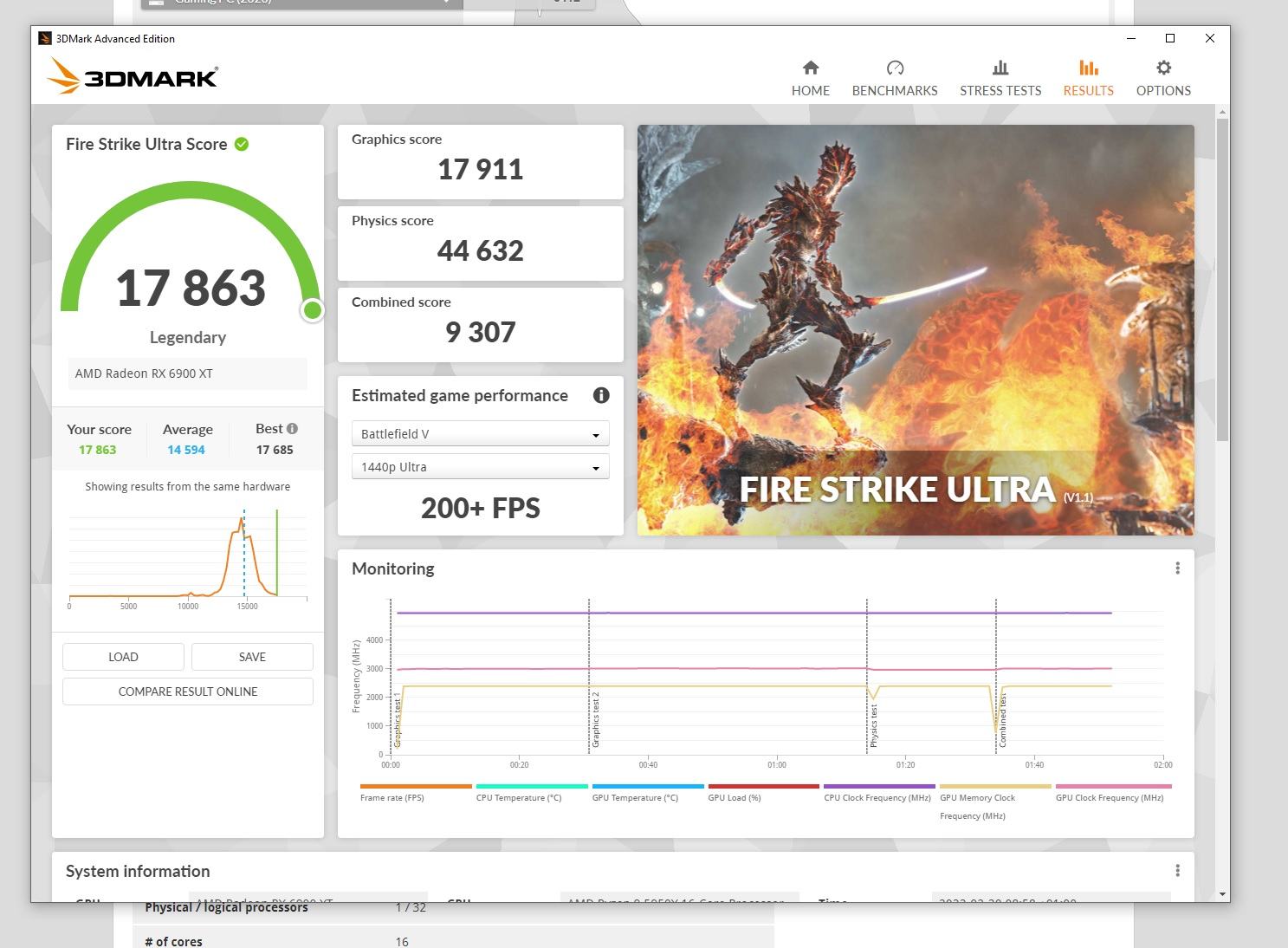

That's interesting me too :hmm:
What?? How do you get around 200 Points on top? +~1,8k Physics okay, but GP. Voltage on the Chip?
Switched drivers and tried all core clock.
And pushed gpu to its limit 😆
Started to see some artifacts on the last run, so it will need more voltage to the core and probably run a bit colder..
I think 18k is possible
Mit 25°C dTemp ist das keine Kunst.
Mit der Temperatur zieh ich den FCLK aber mal richtig an.
Ich war bei 40°C und 3038mhz Coretakt.
Skaliert wegen den Temps nicht gut.

Why ? Here is pretty hot and look.
Approx 1000 points more then what i can do at that clock

I was @ 3065mhz
Think 3100 is within reach with more vcore and maybe 10 degrees lower temp
Ich versuche es für die 6900 zu erklären, so, wie ich es verstehe.
EVC: Loop 1 und 2 Voltage Max 1,475 V sind standardmäßig eingetragen und haben nichts mit meinen Settings zu tun. Ob das eine Obergrenze ist, die der Programmierer setzt oder ob das aus der Karte ausgelesen wird, weiß ich nicht. Der Wert lässt sich verändern, ich beachte ihn aber nicht.
Verändert werden Loop 1 und 2 VID Offset. Im Bild oben addiert der EVC2 25mV auf die jeweils anliegende Spannung GPU Core Voltage (VDDCR_GFX) und GPU SoC Voltage (VDDCR_SOC), die wir GFX und SOC-Spannung nennen. Loop 1 ist GFX, Loop 2 ist SOC. Erhöht werden damit die Spannungen, die im MPT (oben links) normalerweise auf ihren Maximalwerten 1175/1150 (XTX) und 1200/1150 (XTXH) bleiben.
Die XTX erhält damit Maximal-Voltages von 1200/1175mV, eine XTXH würde auf max. 1225/1175 kommen. Natürlich erhöhen sich die MPT-Werte nicht sichtbar, die Änderungen entziehen sich seiner Kenntnis.
Die Maximalwerte liegen unter Last bekanntermaßen nicht an. Die Lastspannungen, die wir in Overlays beobachten, liegen um etwa 50 (GFX) bzw. 25mV (SOC) niedriger, in meinem Beispiel also bei ca. 1150/1150mV. Je nach Anwendung variiert das um einige Millivolt.
Wie man das auf die TDV des MPT umsetzt, wisst ihr besser als ich. Ich gebe wie gesagt einfach 25mV auf die zwei bekannten Spannungen drauf. Kein tieferes Geheimnis.
Gute Nachricht für EVC2-Nutzer: Elmor hat das Script heute so angepasst, dass Loop 1 und 2 "in einem Rutsch" verändert werden können. :love: Ich poste das jetzt einfach mal auch hier; mit je +25mV wird sich ja hoffentlich niemand die Karte zerschießen. Außerdem kann man davon ausgehen, dass, wer sich einen potenziellen Spannungsbooster direkt an die Karte lötet, halbwegs weiß, was er tut. Ohne Gewähr, auf eigene Gefahr. Hinweis: Das Script funktioniert mit I2C2. Bei Anschluss an I2C1 benötigt es eine Anpassung.
Ach, und @Butanding1987 hat bei Elmor angeboten, ein Manual für den EVC2 zu schreiben. (y) Da ist also weiter Bewegung drin. No pressure, mate! :d

EVC: Loop 1 and 2 Voltage Max 1.475V are entered by default and have nothing to do with my settings. I don't know whether this is an upper limit set by the programmer or whether it is read from the card. The value can be changed, but I ignore it.
The voltage limits are set so you don't accidentally exceed them and kill your GPU. If the limits are set, the EVC2 won't feed 2v to your GPU even if you tell it to.
