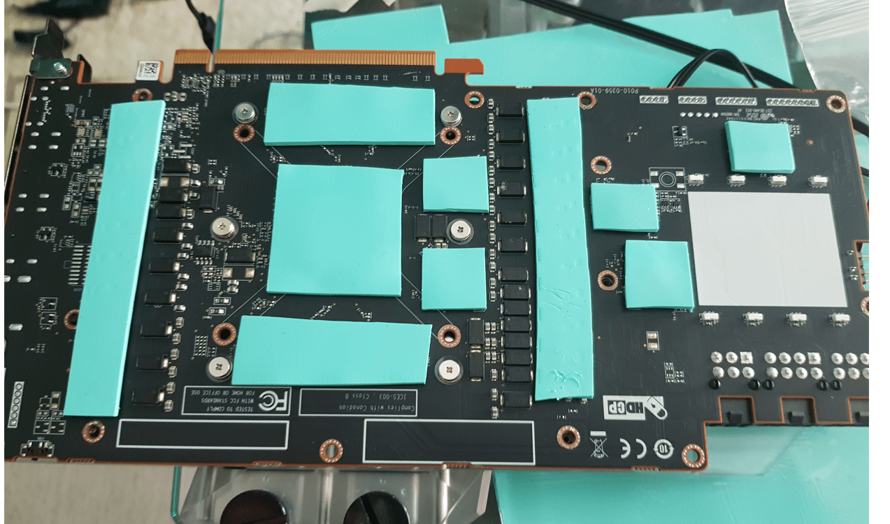

bin gerade dabei die Toxic wieder auf LM zu rüsten, dabei auch neue pads für die Rückseite,
wie sieht das für euch aus gut oder fehlt noch was?

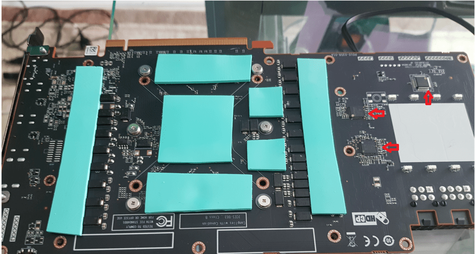

Wieso belegts Du die beiden Spawas Rechts net mit?
(ist im Prinzip genauso unvollständig wie Evo6)
Und was ist das Dritte oben rechts?
Sapannungswandler R15 rechst und links meinst du?
Laut Anleitung werden nicht nicht belegt mit Pads
Hatte net Einer mit ner XFX die beiden Rechts auch belegt ab Werk?
... kann natürlich bei Sapphire anders sein.
siehe Bild #21.339
Man kann leider net lesen, Was drauf steht.
So besser?
Kannst nur testen. Wenn Irgendwas "ungewollt" zu warm wird, wäre das dann der Sylwester-Effect.
Ideal wärs halt ohne RISER und auf die Backplate noch nen 120er Lüfter legen.
(damit die Backplate dann auch die zusätzlichen Elemente mit kühlen kann)

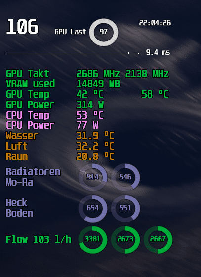

Nach dem Treiber Stresstest kommt mir die Karte auf einmal viel sparsamer vor? :unsure:
Vllt. solltest Du versuchen immer unter 60°C Hotspot zu bleiben, ... dann isses evtl. generell sparsamer.
(sind natürlich jetzt auch noch net soviel W wie vorher@BiCUBIC)
Hast Du ausversehen fclk@1940 gelassen, was auch ne Menge beim Verbrauch und Temps ausmacht?
(wenn Du allerdings mit GFX@1,2V eff. schon wieder fclk2425 schaffst ist das net schlecht, klingt weitaus vernünftiger als 1,3V)

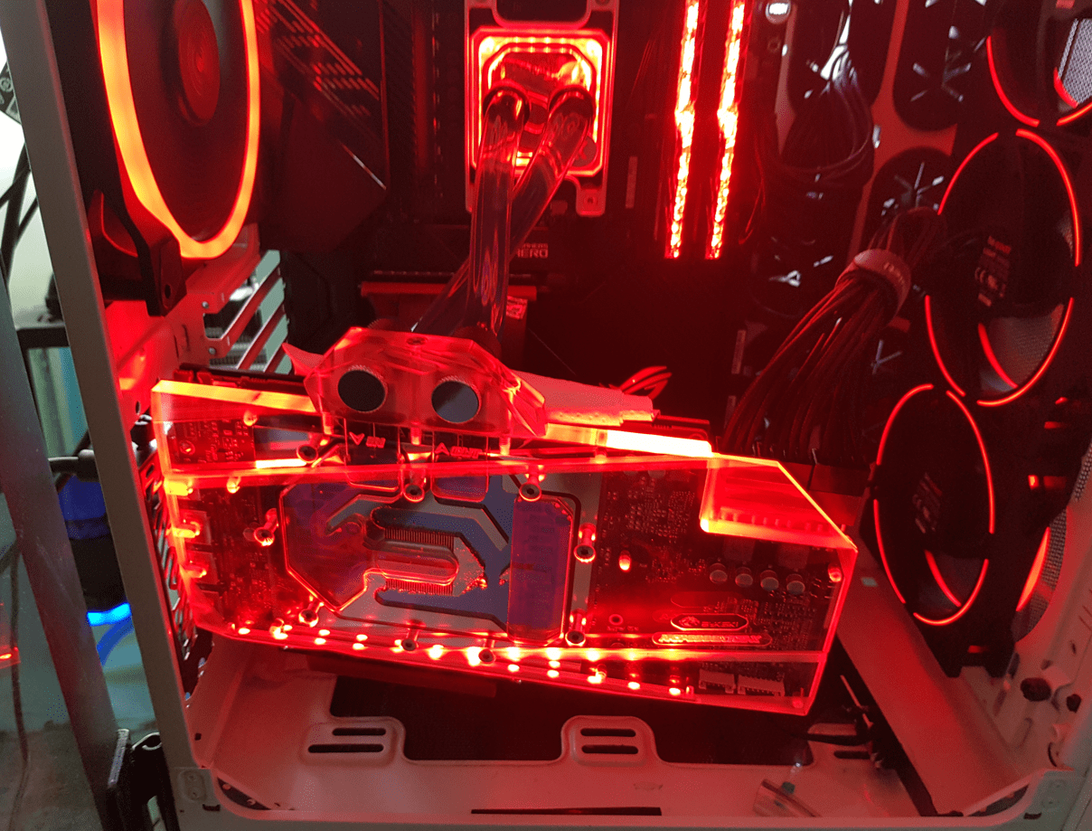

hängt die Karte so schief im Gehäuse oder ist meine Optik etwas geknickt?
ja hat mit den Wakü Schläuchen zu tun ist aber nicht wild ....
Viel Spaß auf jedenfall wieder mit der Karte.
Vielen Dank nochmal für die Reparatur (y)
Läuft auch ganz gut, muss jetzt mal versuchen zurück zu meinem optimierten setting zu finden aber ohne Hektik ....

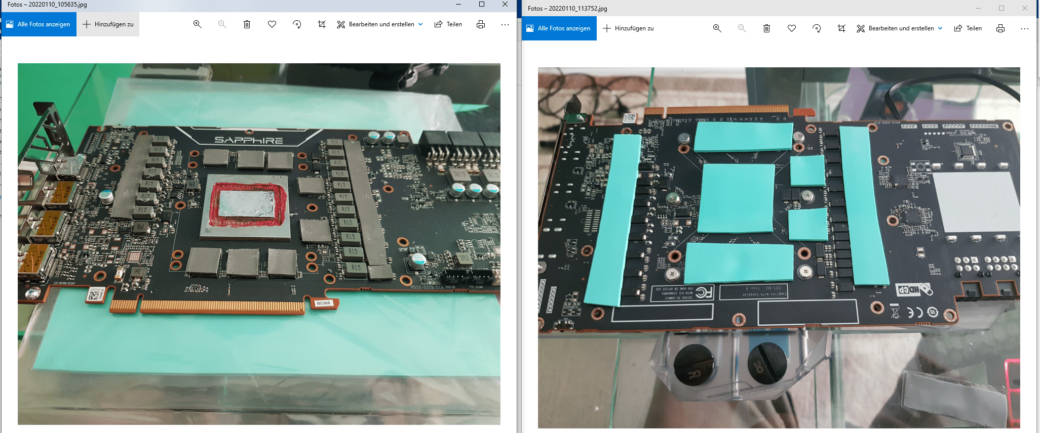

Nicht auf jeder Komponente sitzen Tempsensoren. Bei @Sylwester. war es ja wohl so, dass die Temperaturen nach seinem Fullsize-Padmod sanken und trotzdem irgendwas Wärme abbekam, die dort nicht hingehörte.

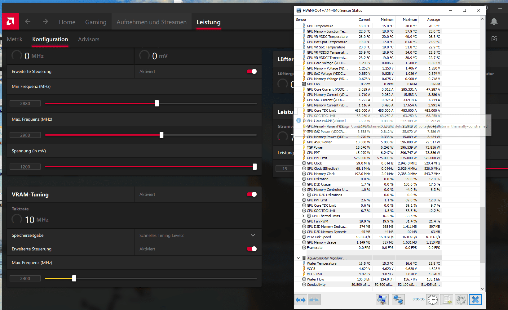

Ich stelle hier seit der letzten Pad-Vervollständigung fest, dass ich Time Spy unter 24/7-Bedingungen, also warm und leise, nicht mehr mit 2800MHz durchbekomme. Vorher war das anders. Games alles super, bisher keins mit weniger als 2800, aber Time Spy ...
Könnte mir egal sein, weil die Benchrekorde schon erzielt wurden. Aber natürlich lässt mich so was nicht los. Ich denke darüber nach, die Backplate-Pads (fast) auf die Herstellervorgaben zurückzustutzen.

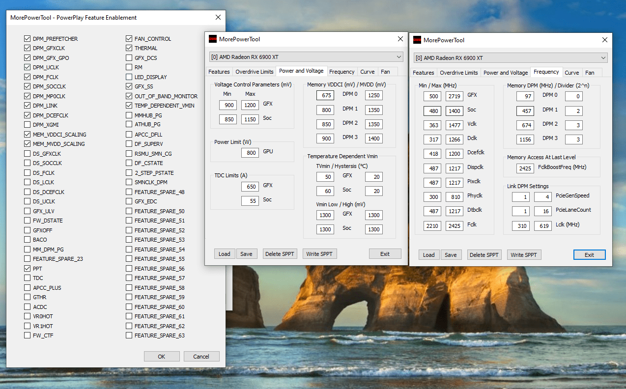

Gibt es jetzt mit dem aktuellen Treiber Probleme mit MPT oder kann man den bedenkenlos nehmen?
Mir haut das MPT setting immer den Treiber weg, könnte bitte einer mal schauen woran bzw. an Welchem Wert das liegen könnte?
Mit fclk und Soc Takt runter hab ich schon probiert....
oder muss ich die min SoC Voltage erhöhen?
Würde mit dem SOC Takt mal runter, 1400 sind nicht ohne.
Hast aber sehr drüber gepinselt^^
Hast nicht auch den neuen Treiber drauf, kann es evtl. mit daran liegen oder ist das Becnhsystem separiert?
