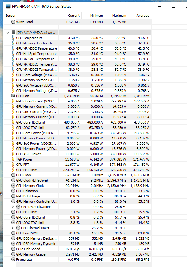

Bin immo noch dabei die OCF (Luft) zu testen, heute Time Spy,
Karte hier mal ohne MPT nur Takt etwas erhöht und PL +15%, also das Biest wird total heiß, sobald TS startet schießt der HS auf 70 Grad und geht schnell Richtung 90.
Also das finde ich sehr schwach, der Kühler scheint nichts zu taugen und die Karte sehr stark zu limitieren, oder was meint ihr?
Mehr Takt ist so auch nicht drin, sonst wird TS immer iwan in Gt2 mit 0 Punkten beendet.

Ganz ohne MPT ist eeh zu ungünstig für Air! (x)
Mach besser 2 verschiedene Test:
1x Vram@Stock mit mehr GPU-Takt
1x GPU@300W asic PL=0 mit moore VramTakt>2150
Dann weisste wenigestens ob die jeweilige Komponente funzt.
(kennste ja von der Toxic, das warmer Vram net optimal ist in GT2)
(x) Damits noch sicherer wird, ... per MPT mal den SOC-takt auf 1100MHz und erträgliche 1086mV.
(hoffentlich bleibt die Graka dann unter 90°C bei 100% Lüfter und Deinem zusätzlichen AirCooler)
btw.
Für 382W Asic-Power ist der Takt jezt kein Ausreißer, und dein Score absoluter Mist. Am Hotspot liegts aber nicht :unsure:

Ich weiss ja net, was Deine Erwartungshaltung@air ist?
Vram@stock+SOC reduziert sollte evtl. 25...30MHz mehr GPU-Takt stabil zeigen.
GPU-Takt moderat@300W und SOC reduziert sollte zeigen, ob der Vram bis 2170+ ordentlich geht.
Das Du nur in Points denken kannst, dient der Beurteilung einer Graka@air gar net.
Wenn beide o.g. Dinge ordentlich funzen, sollte sich dann auch h2o lohnen.
Wenn nur Eines geht, dann wirds auch nix mit 27k@h2o.

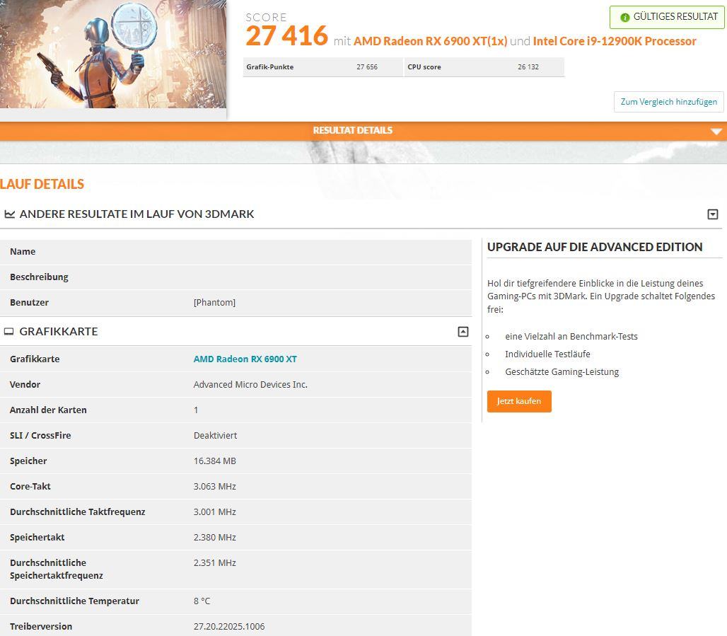

Wäre mal interessant, wo bei Phantom die Säge klemmt, Vram oder W11 oder Fclk+Boost+SOC oder Moni???
(man sieht ganz gut, das ein hoher Leerlauftakt net für 28k reicht)
z.Bsp.
Vram= nur FT 1 oder FT 2 brauchte Fehlerkorr.
EVC2 verwendet mit höherem Takt in GT1 als GT2 (sowas könnte ganz schön irreführen)
niedriger fclk+boost+soc
Moni@4k
W11 wg. ADL
Oder die niedrige Temp. bei 8 Grad im Durchschnitt müssen das beim Start -xx gewesen sein, so kalt mag es BN glaube nicht!? :unsure:
Das ist garantiert der Bixx Bixx:ROFLMAO::ROFLMAO::ROFLMAO:
Und Holzmann stell doch mal den Klimakiller vor den PC
Als ich noch die OFC hatte waren das 25,6k unter Luft mit KL und LC Bios.
Meinst du biso biso? Unwahrscheinlich. Sieh dir mal die verwendeten Komponenten und Einstellungen an. Außer der CPU ist da nichts identisch. Das wäre kein Grafikkartentausch, sondern ein zweiter Bench-PC. Ist wohl eher ein weiterer Player aus Südkorea.

Es wird ja mal ne "theoretische " Frage erlaubt sein, wenn Phantom so nen hohen Takt bei UL registrieren lässt, womit sonst
Keiner durch GT2 kommen würde.
Klar. 🤷‍♂️ Wurde ja auch beantwortet.
Die FPS passen übrigens zu seinem Score. Was den Takt angeht: Zumindest ich habe noch keinen Navi 21-TS-Run mit acht Grad GPU-Temp gesehen.
Ich aber schon . Mit Dice bei Pot Temp von -75 Grad. Dann liegen ca 0-8 Grad im Hotspot bei den Taktraten an und ein Leistungsaufnahme von run 750-950 Watt.
