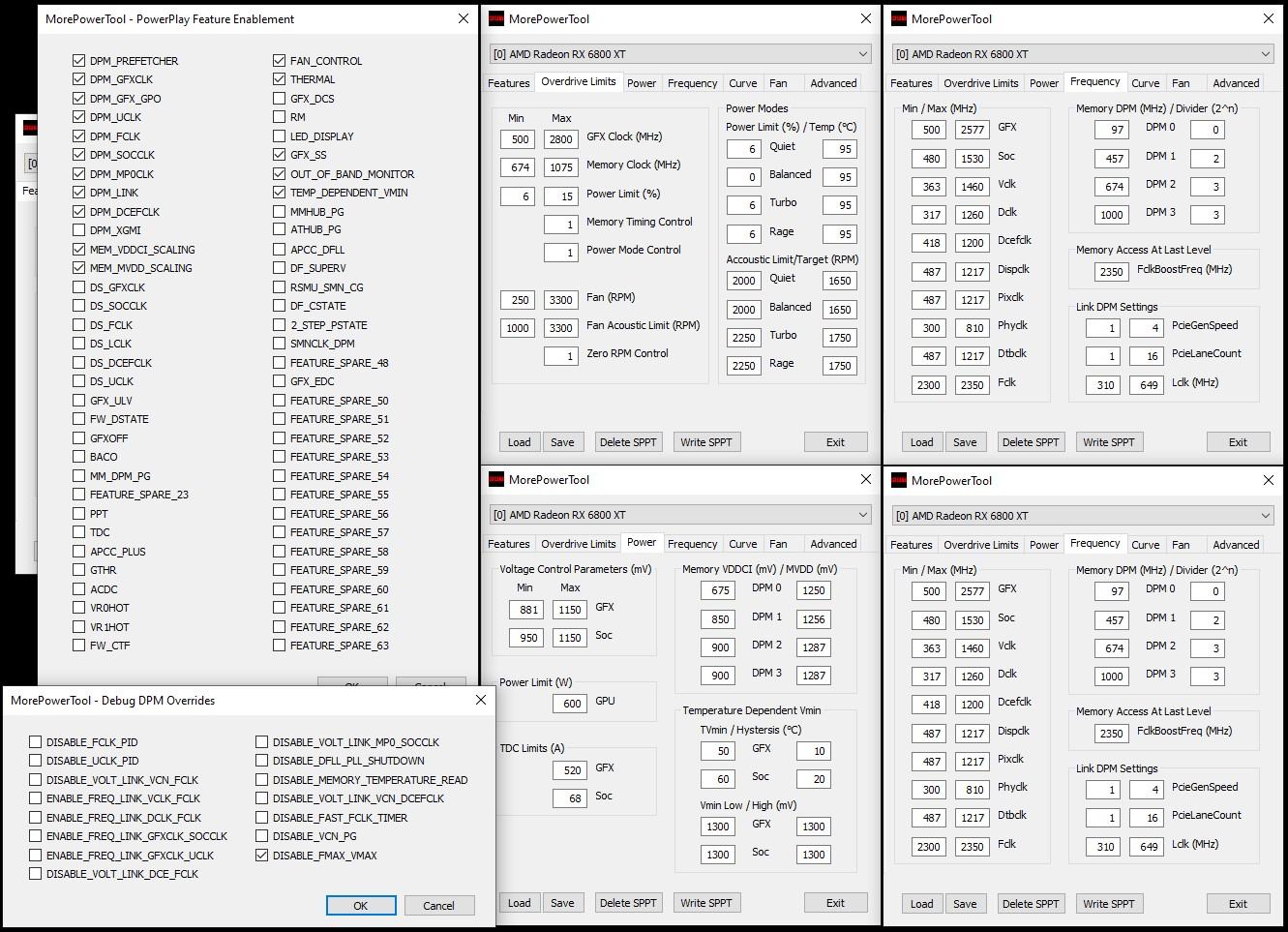

Irgendwie bist Du der Einzige der noch mit Soc 55 A bencht bei den hohen Scores, oder? Da noch mal 60-65 A probieren?
ja gut stimmt, probiere ich auch noch, wenn dann endlich die 27k dort stehen. :d

Kannst ja mal spassenshalber bei LinearDrop auch den LD5-Wert von 0.358000 auf 0.399000 anheben = passend
zum höheren TDV-Wert ... weiss net, ob LD5 auch 0.400000 akzeptiert als gültigen Wert, daher erstmal nur 0.399000

Könnte man noch etwas mehr wie 1.3v auf den chip geben, so 1.305v oder ist davon streng ab zu raten?

1,306 sollten doch das Kraut net fett machen, quasi eine Spannungsstufe höher.
für die 27k Go Go Go!
aber einfach jetzt nur im MPT eingeben und Morgen früh mit unverändertem Setting starten und probieren
(net extra probieren den Takt anzuheben)

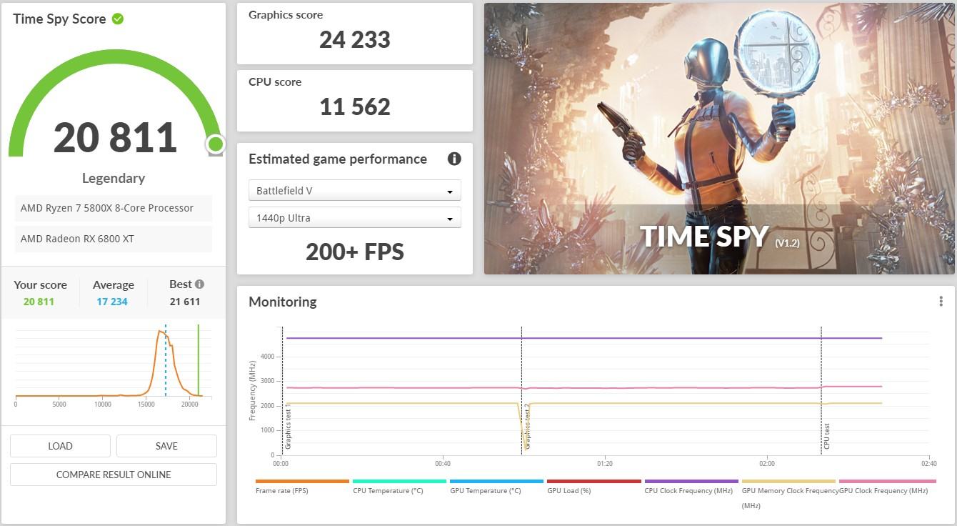

Eine wilde Keilerei auf dem Balkon, leider ist mir beim besten Run die CPU brachial abgekackt, ich hatte heut schon einen mit 21.535 Gesamtscore, aber da lief der Hardware Reporting Dienst nicht und daher ist der Run ungültig.
  1. 24.233
  2. AMD RX 6800 XT Ref.
  3. 2.795/2.735/2.120 MHz
  4. 50°C/AiO
  5. Ryzen 7 5800X @4,75GHz
  6. 2x16 DDR4-3800 CL16
  7. @ApolloX
  8. Treiber 21.11.2
MPT diesmal aktuell :-)

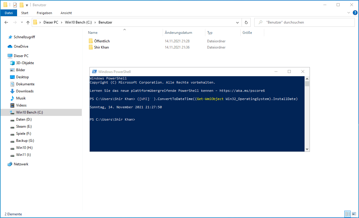

btw: das war jetzt auf ner neuen Win10 Installation auf ner SSD, da liefen Treiber usw. gut, sah nichts nach Bug aus, Tess nicht angefasst, nicht mal dran gedacht.
Und ich hab heute bei Updates zu 3DMark und diesen System Profil Ausleser auch gelesen, dass 3DMark vermutlich alte Scores killt.

Und die SOC-Spannung kommt mir auch ziemlich hoch vor!
dadurch
Da seit heute nur noch SOC= 1200MHz reicht, müsste dort auch weniger Volt passen.
(kann mir eigentlich net vorstellen, das man hohe SOC-Volt für den hohen fclk braucht, ... ob Du allerdings
so hohe SOC-Volt für den hohen Vram-Takt brauchst kann Dir eigentlich nur ein Anderer@LC-Bios sagen)
