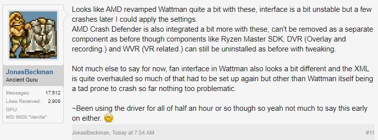

Im Halo-Treiber soll wohl evtl. der CrashDefender net mehr vor der Install abgewählt werden können.

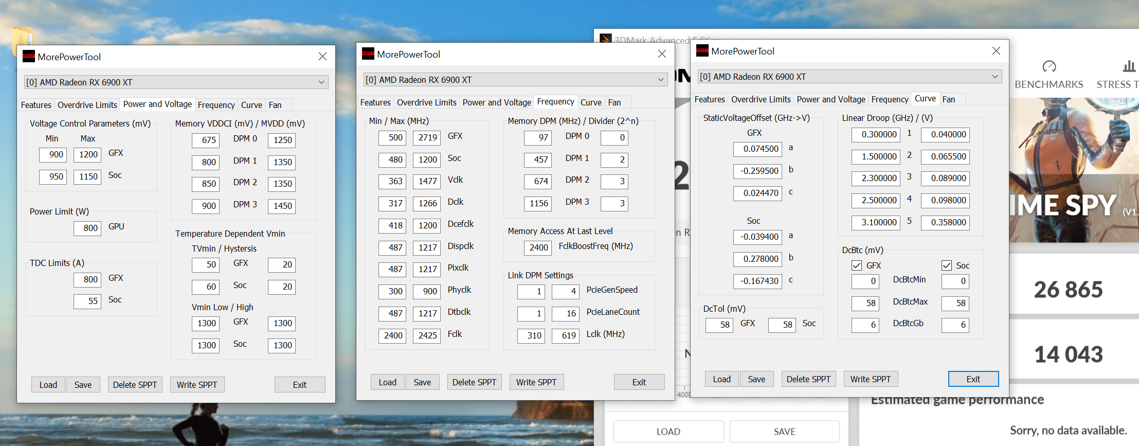

@Holzmann
Das du mit diesen Einstellungen durch TS kommst ist eh schon ein Wunder auch unter bekannter Problematik.
Wenn schon ,müsste da ein Score stehen wie dieser.:d

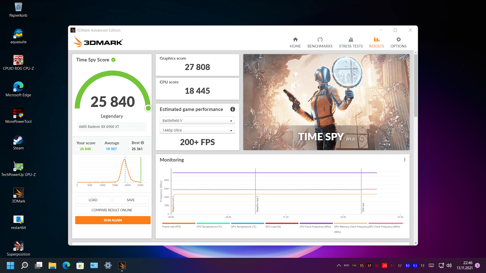

Was passiert eigentlich, wenn Du mal spassenshalber
SOC 1200MHz
min fclk+fclkboost 2400MHz (max fclk kann ja auf 2417, bzw 2425 oder 2433 etwas höher sein)
Vram 2412MHz=2400 effektiv (falls Du die 2MHz noch rausquetschen kannst)
nimmst, um quasi ein Verhältnis 1:2:2 ala Veii zu nutzen

Du hast halt fast 900 PKT zu wenig für diese Einstellung siehste ja oben.
Wobei ein zu hoher FCLK eher bremst als nützt.
Zu wenig? Du schriebst doch, dass du deinen 27,8K-Lauf als Bug Run betrachtest, dessen Score du durch ab- und anschalten von Tess erzielen konntest. Oder hab ich das falsch verstanden?
Vermutlich weiss UL gar net, was für ein Score bei so extremen Settings korrekt wäre, ich glaube daher net
unbedingt an alle Bugtheorien.

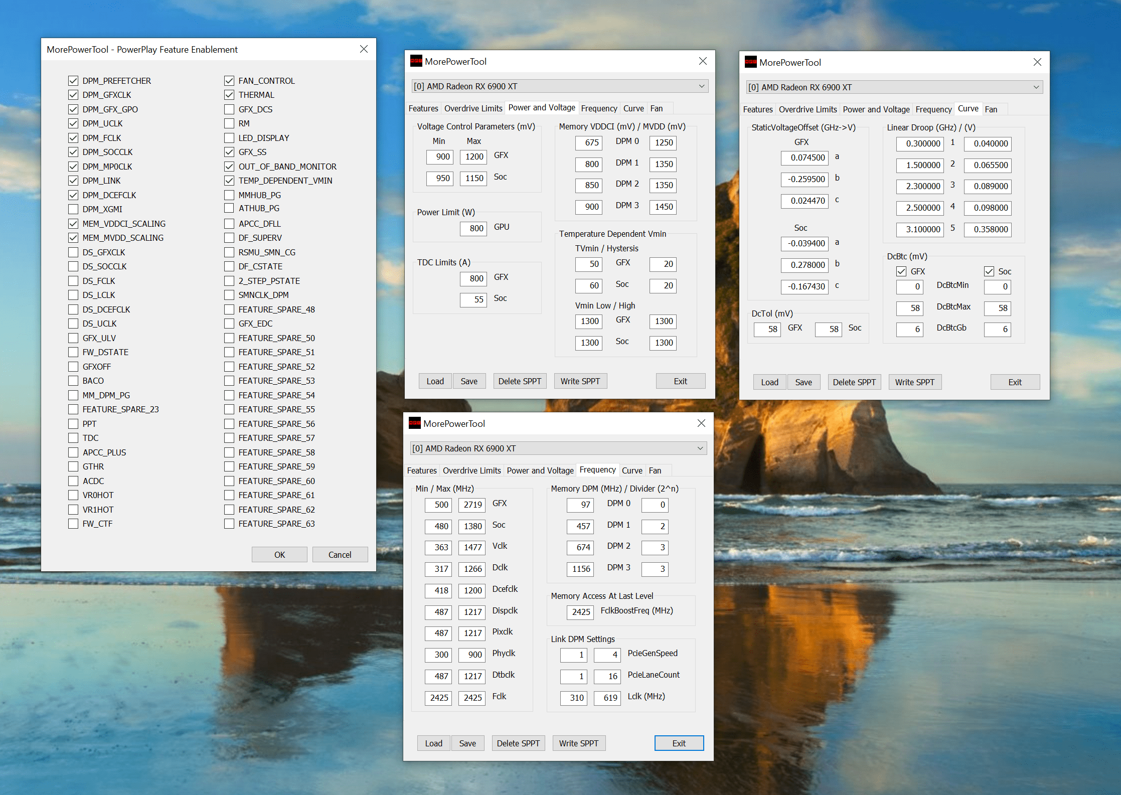

Läuft wieder ganz gut aber nicht der Durchbruch:
Mir fehlen am Ende von Gt2 jetzt immer ein paar FPS, wenn es dort am Ende keine 195 FPS gibt, wird das kein besserer run. /:
Was hattest Du jetzt genau im MPT?
btw.
Nach m.E. hängt dummerweise der lucky punch an W10+UL bzgl. threads@cpu. (bei Deinem 5900x)
Kann sich irgendwann von Alleine ergeben.
oder/und
Irgendwas im Graka-InfinityCache passt mal besser in der Vorhersage = Zufall. (meint Veii)

Genau diese Einstellung:
