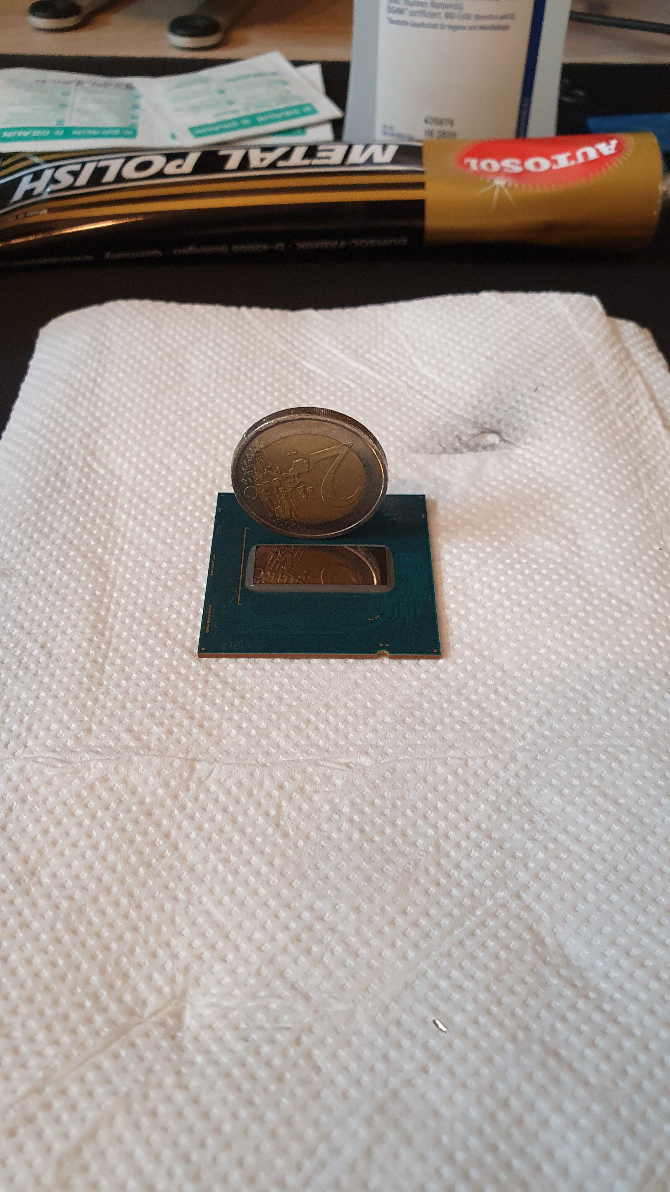

Hi Leute, in wie weit liegen der Erfahrung hier mit dem köpfen des 10900k? Habe mir überlegt das Delid die 2 zu bestellen und die CPU zu köpfen um bessere Temps zu bekommen. Lohnt sich das noch oder ist das Risiko zu Groß für einen zu geringen nutzen?
Nur Köpfen mit LM zwischen Die und Kappe bringt ~ 5° direct die mit LM bringt gute 10° hab selbst auch auf direct die umgebaut, ein gewisses Risiko ist generell vorhanden beim Köpfen, ich hab meinen auch mit dem Delid die Mate 2 geköpft verlief alles gut!
Hab jede CPU im Schraubstock geköpft. Mit dem Messer geht es auch, aber das macht man nur einmal. Nur verkleben ist mit dem Delid Tool einfacher. Und selbst unverklebt verkaufen sich geköpfte CPUs sehr gut.

Danke für eure Rückmeldung. Hab mir jetzt was zusammengestellt bei Caseking zum köpfen. Hab ich damit alles was ich brauche oder fehlt noch was? Achja das Hochtemperatur Silikon habe ich bei Ebay günstiger entdeckt.
Was mir einfach noch Sorgen bereitet ist die alte Schicht vom Die abzubekommen. Will da wirklich nichts beschädigen. Wie bekommt man die am besten ab? Und vor allem wie merkt man wenn man genug abgetragen hat?

Das Lot bekommst mit einer feinen biegsamen Klinge ab, aber ohne großen Druck hantieren, und Geduld!!! den unterschieden zwischen Lot und Silizium siehst und merkst Du sofort, Lot ist sehr weich und stumpf, wenn dann der Die so langsam durchscheint sieht es eher "spiegelnd-glänzend" aus ab da Vorsichtig mit der Klinge schaben und nicht verkanten, es gibt auch das hier, ist aber momentan ausverkauft.. https://rockitcool.myshopify.com/co...ksilver-solder-remover?variant=32190443192378
mit der Klinge geht aber auch ganz gut...

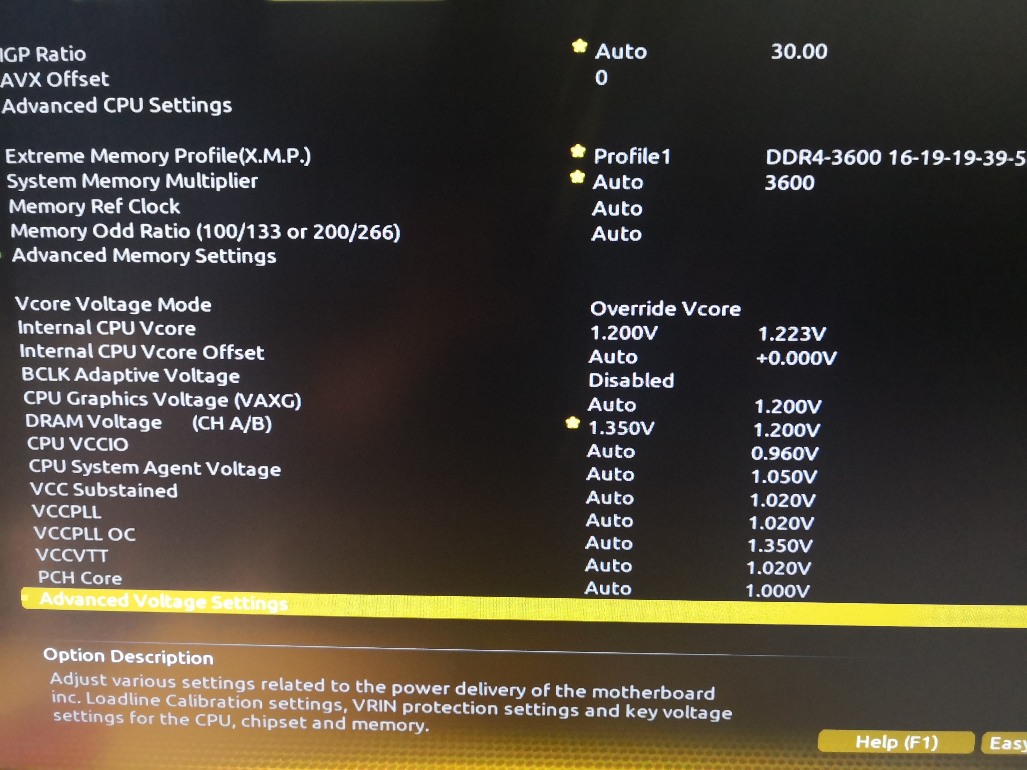

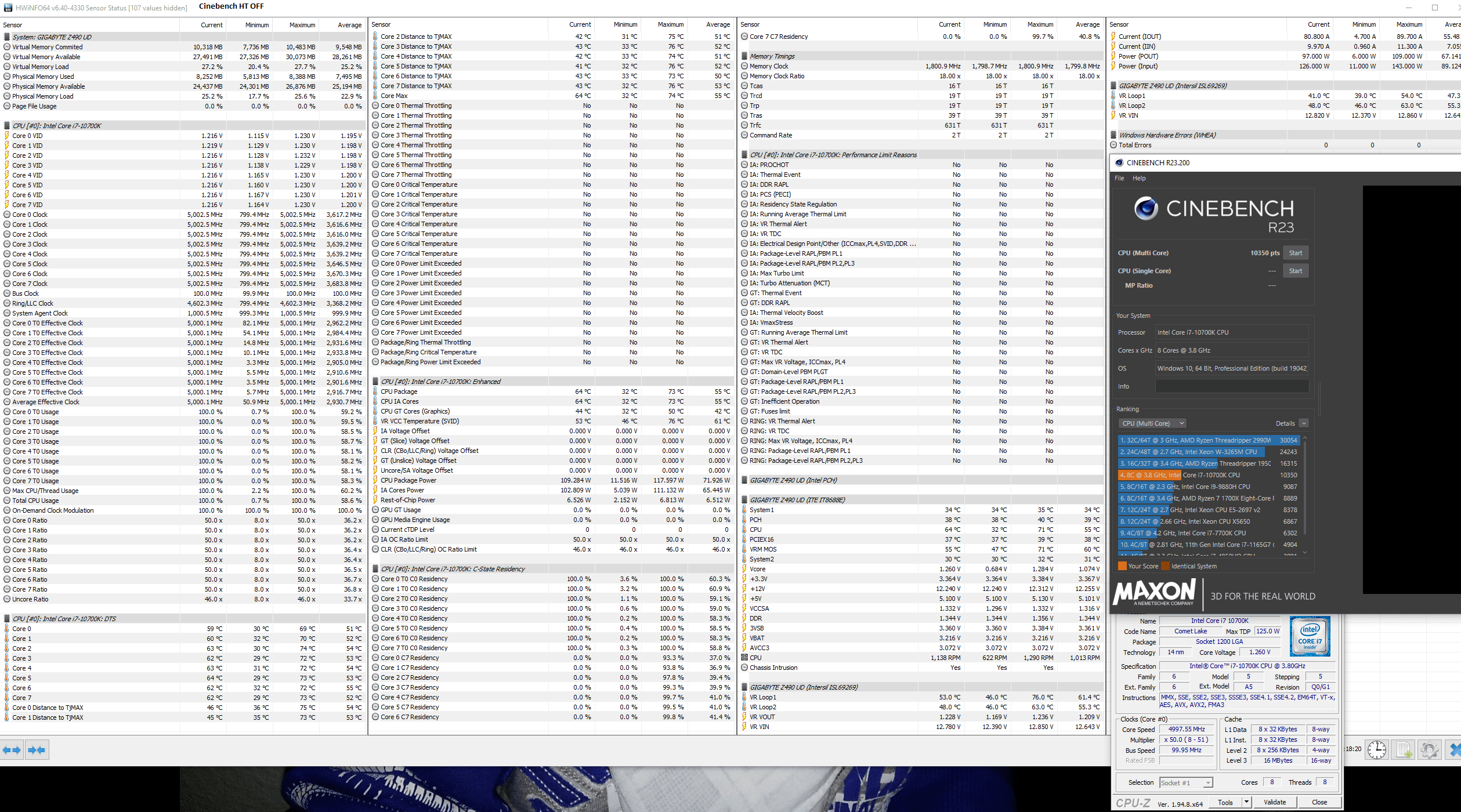

Hallo zusammen :)
Habe meine Sandy 2500k nun ersetzt durch einen neuen. Als ich das Bios das erste mal beim starten geöffnet habe wurde mir echt schwindelig. Alles neu und man kann nichts mehr verwerten bis auf Bruchstücke.
Erstmal mein System, ist nicht das beste...
- Intel 10700k
- Gigabyte Z490 UD
- Gskill RipJaw 2x16 3600 Cl16
- Luftkühlung Dark Rock Pro 4
- 650W Seasonic Prime TX 650 Titanium
- BQ Silent Base 801 mit Glas gedämmt / Pure Wings 2 raus mit Phanteks ersetzt
glaube das wars.
Raumtemp: 24C°
Möchte alles stabil auf 5ghz laufen lassen. Bisher keine Abbrüche. setzte ich den Vcore auf 1.150v anstatt 1.200v bricht er mir ab.
Ich wollte mal euch rüberschauen lassen ob das so passt, was vieleicht noch optimiert werden könnte und wie die Temps so sind, Grauzone?!?. Steps möchte ich auf jedenfall laufen lassen so das er noch runter taktet im Idle.

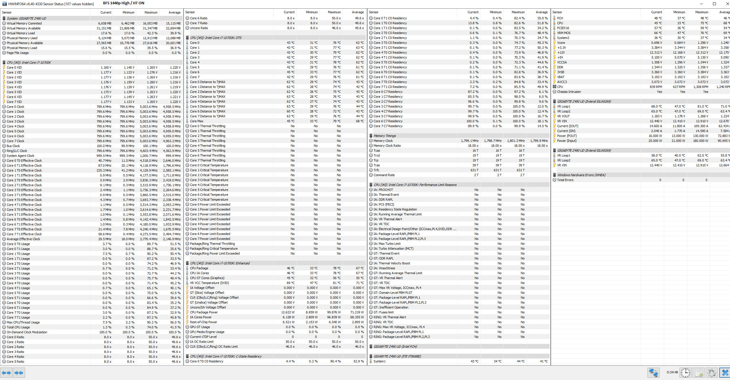

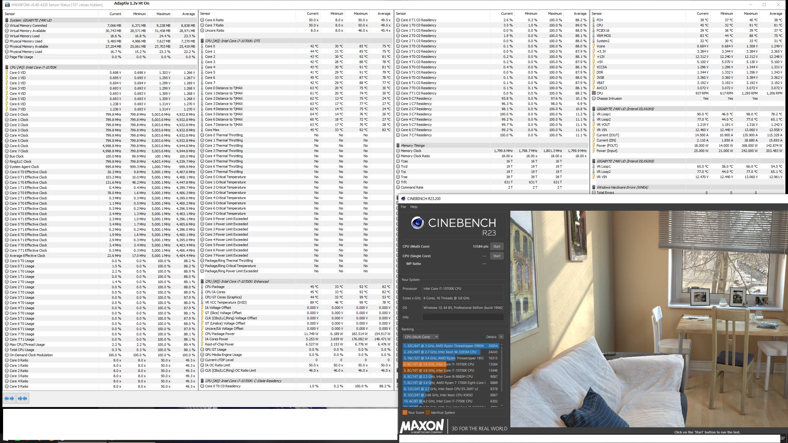

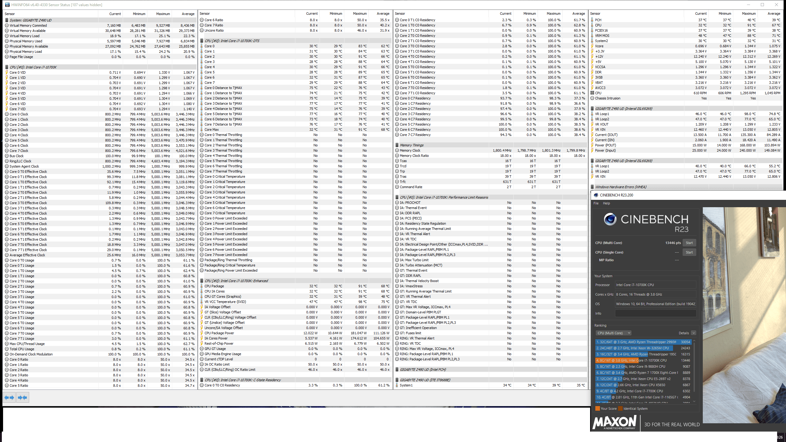

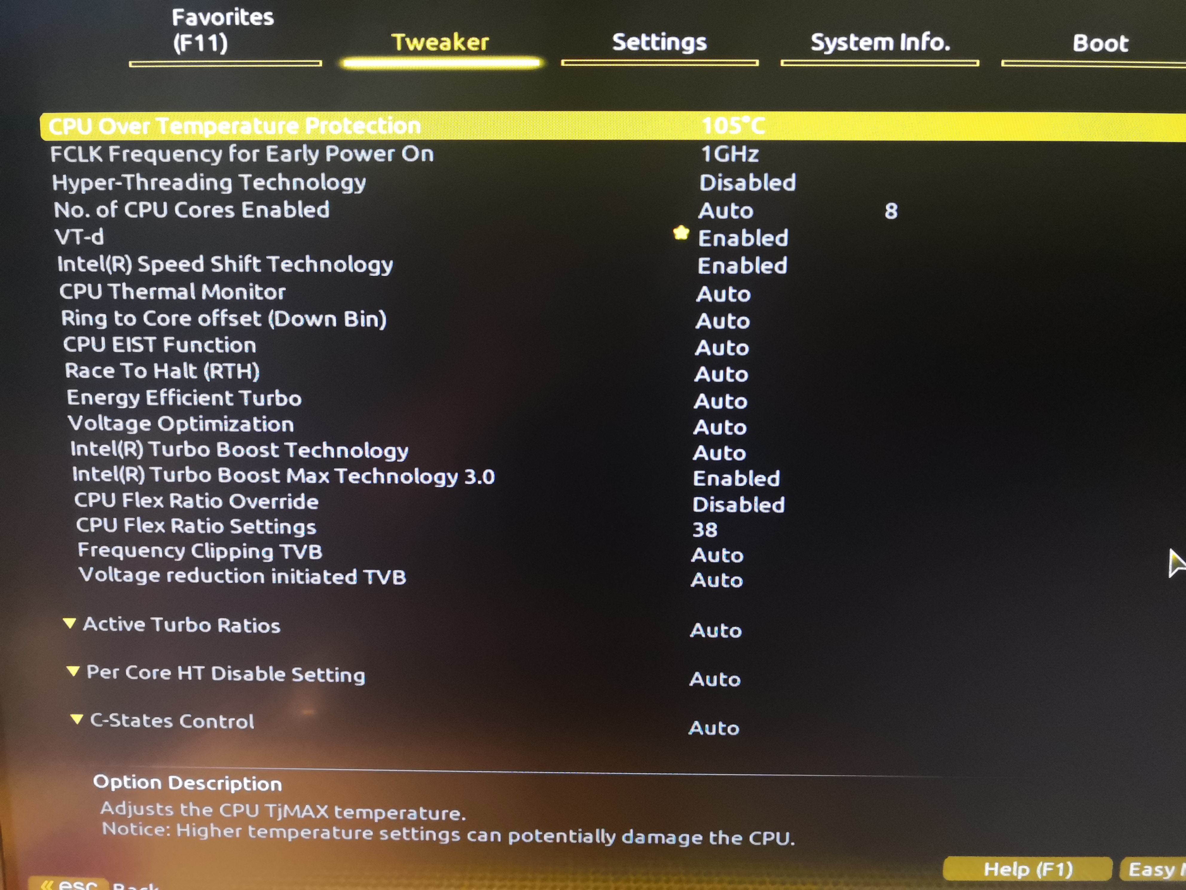

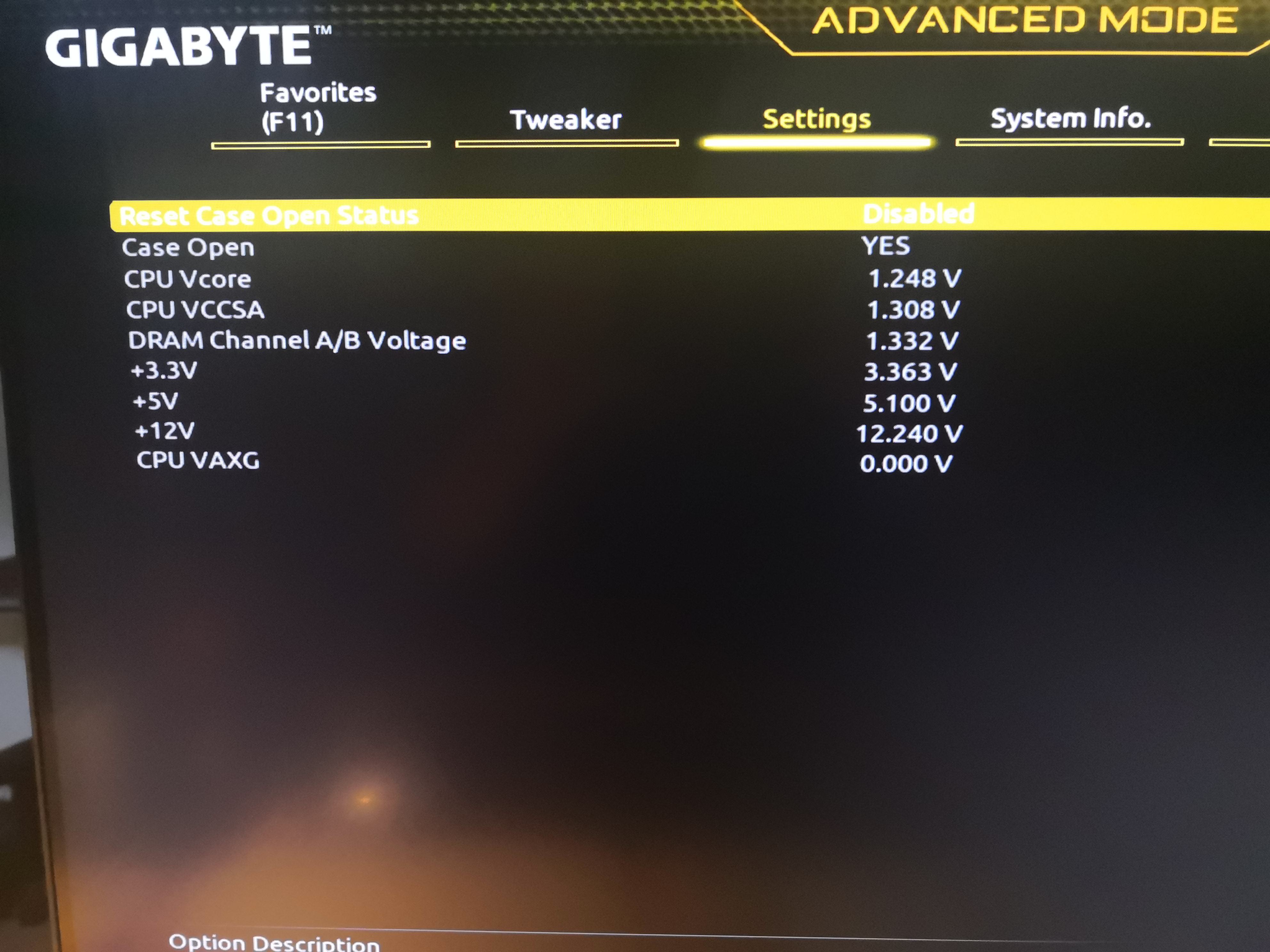

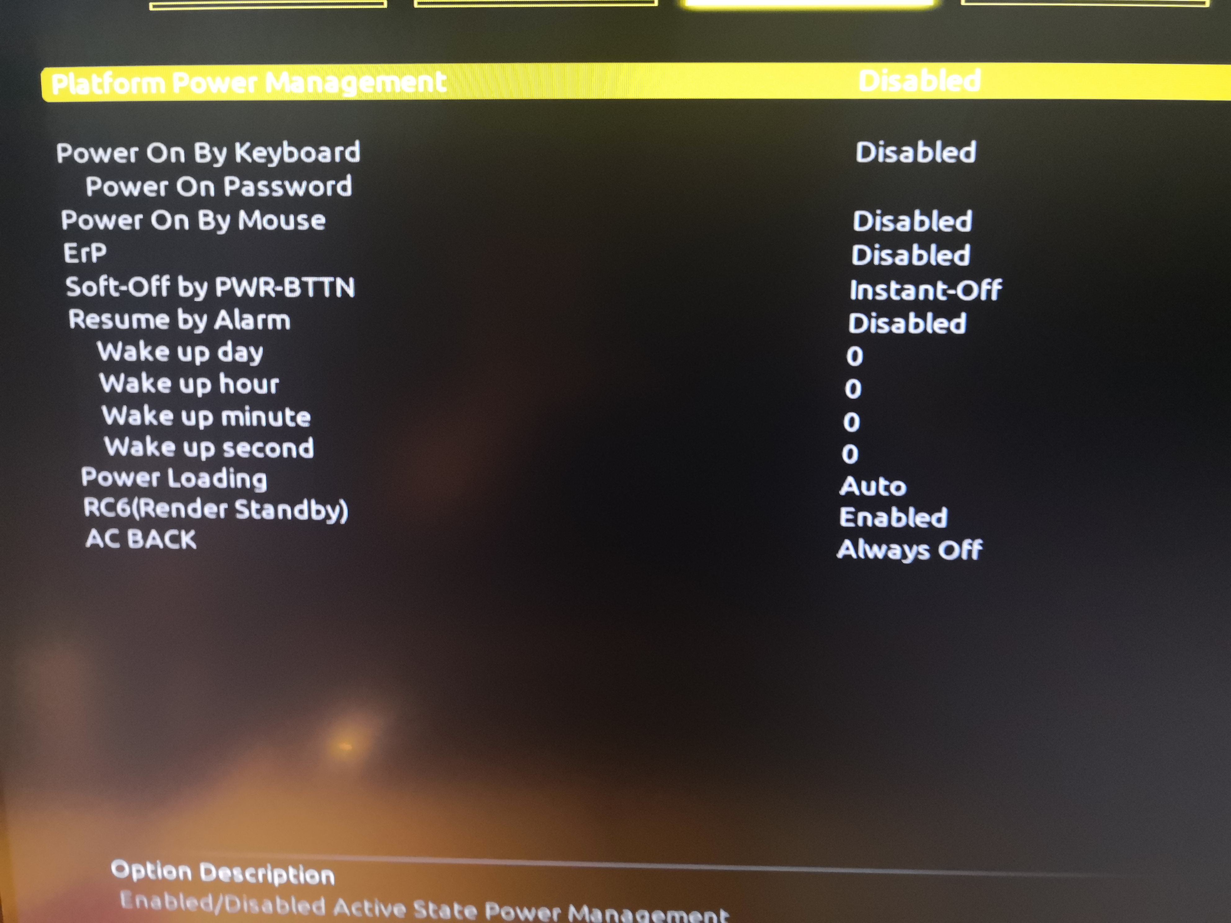

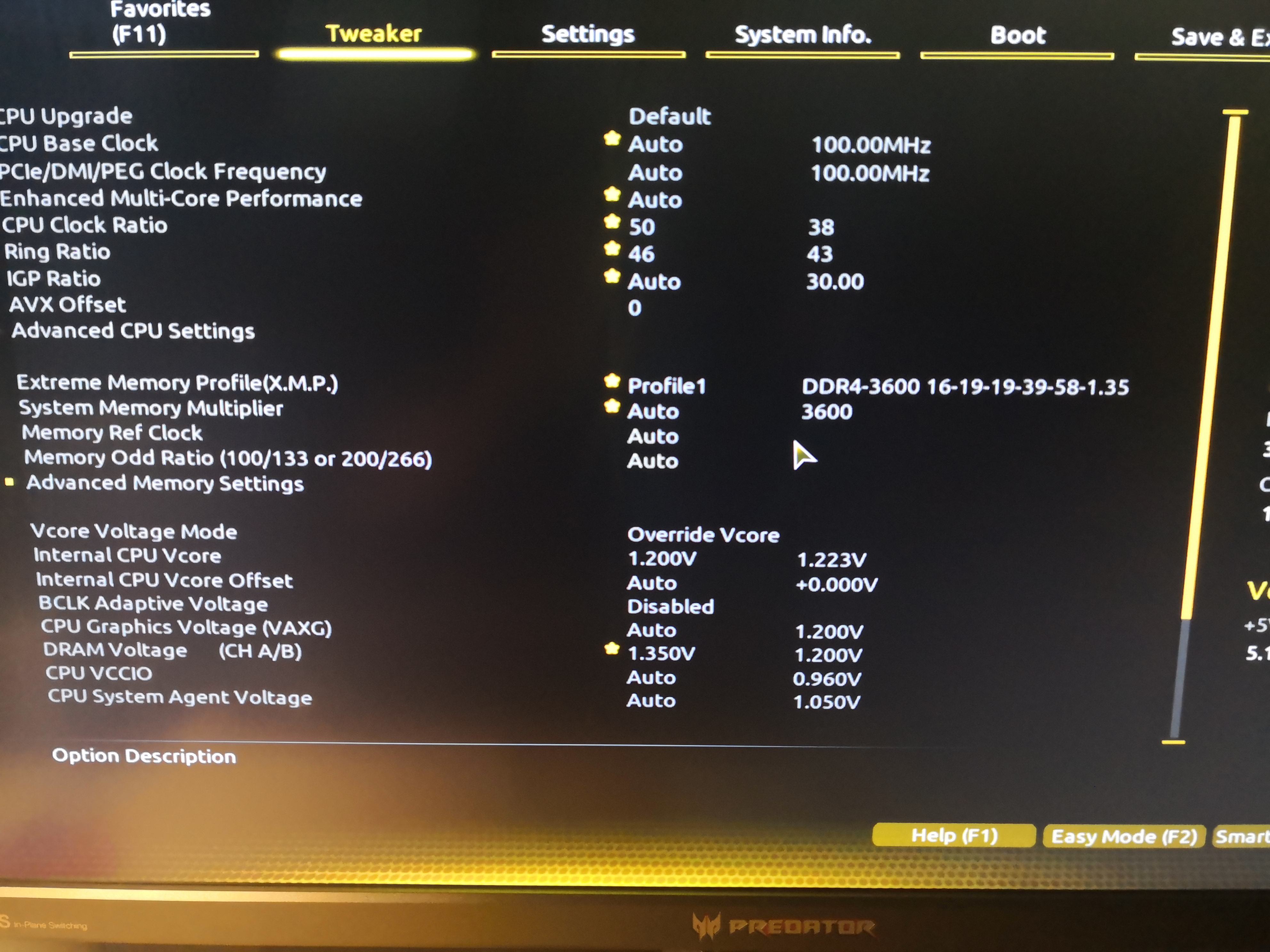

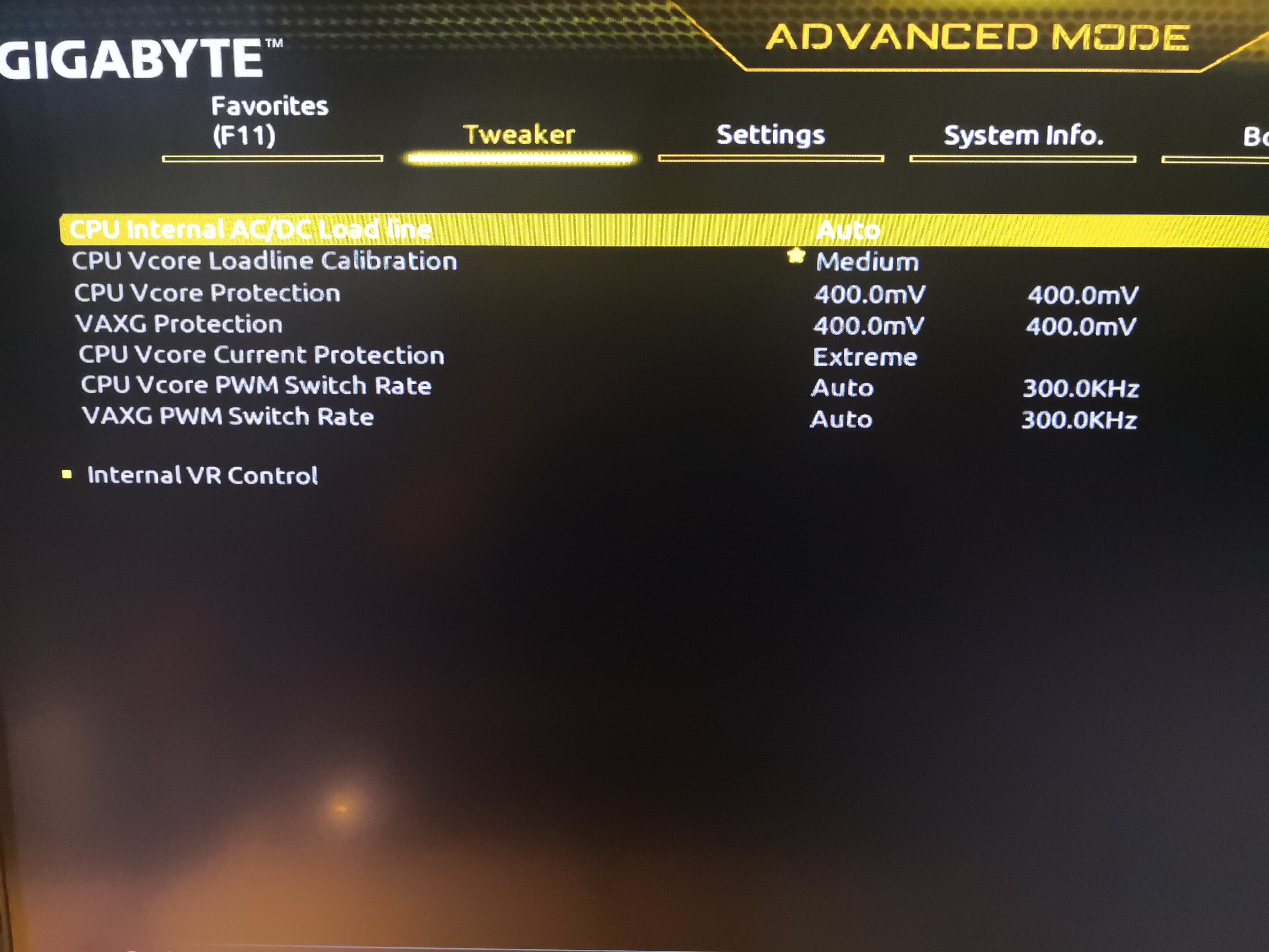

Für den DarkRockPro4 habe ich folgende Settings
Bios1 --> Adaptive +1,28
Bios3 --> Ringratio 47

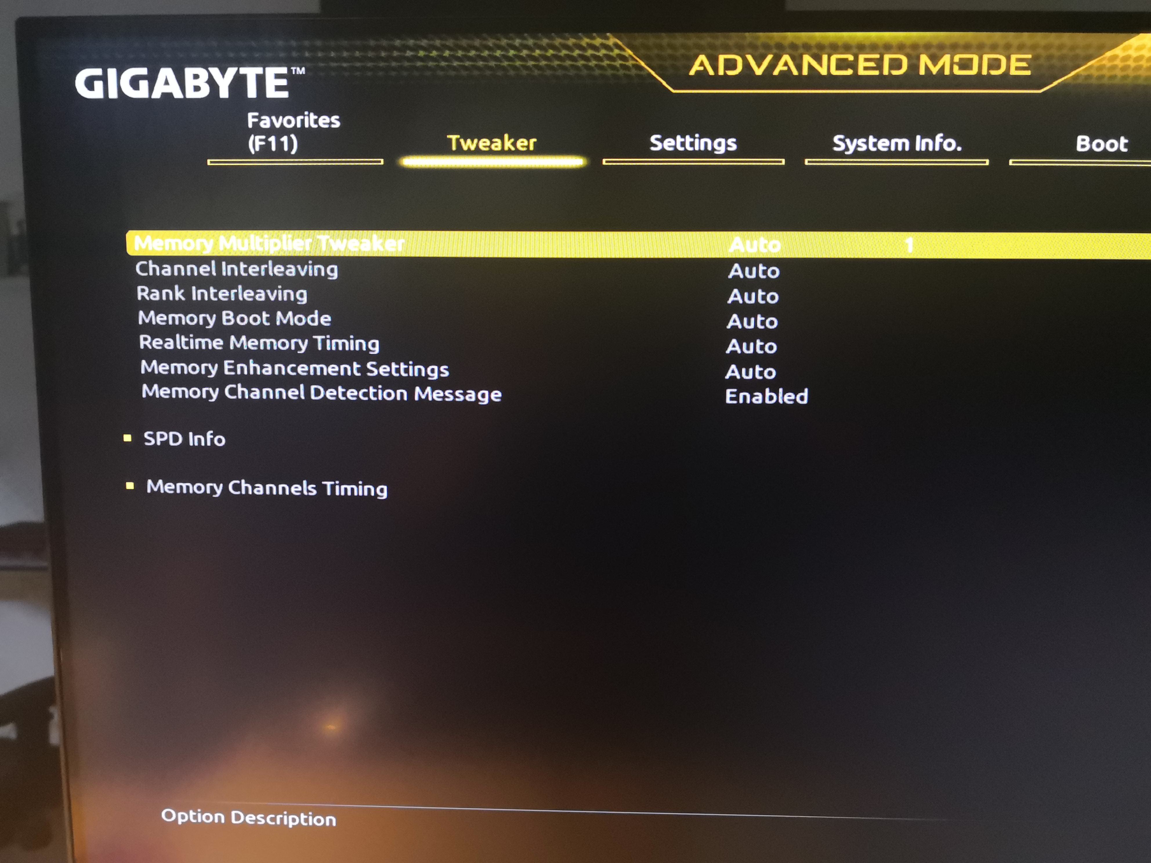

Bios --> MemoryBootMode Slow ( falls vorhanden)
Bios5 --> HT on
Bios8 --> CPU Core Load Line Calibration (hiermit bissl spielen bis Ringratio47 stabil über 10min Cinebench R23)
Vllt auch erstmal Adaptive ohne eine Vorgabe, um zu sehen was er einstellt?
Hi,
so hab auf adaptiv gesetzt, Legacy 1.28v / Offset Auto. Memory Boot Mode gibts nur " Disable/Enable Fast Boot" Normal und Auto. Hab jetzt den Ring auf 46 erst noch gelassen und komme innerhalb 30 sec auf 95 c°. hmm. Da fahre ich mir Override doch besser.
Wieviel CPU-PackagePower zeigt HWInfo für Adaptive128?
In deinen Screenshots sind es bei Override1,22V dann auch bis zu 1,248V (unter Last sogar 1,296V) die ankommen.
És muss also bei Adaptive natürlich per LLC gegengesteuert werden, so dass am Ende auch nur verträgliche Spannung auftritt.
Gut eingestelltes Adaptive spart halt ungemein im Teil- bzw. Geringlastbereich ggü- fixem Override
eine scharfe klinge, lot vorsichtig abschaben, LM auf den Die 30 min einwirken lassen und mit Watte Stäbchen entfernen, danach mit Autosol richtig polieren

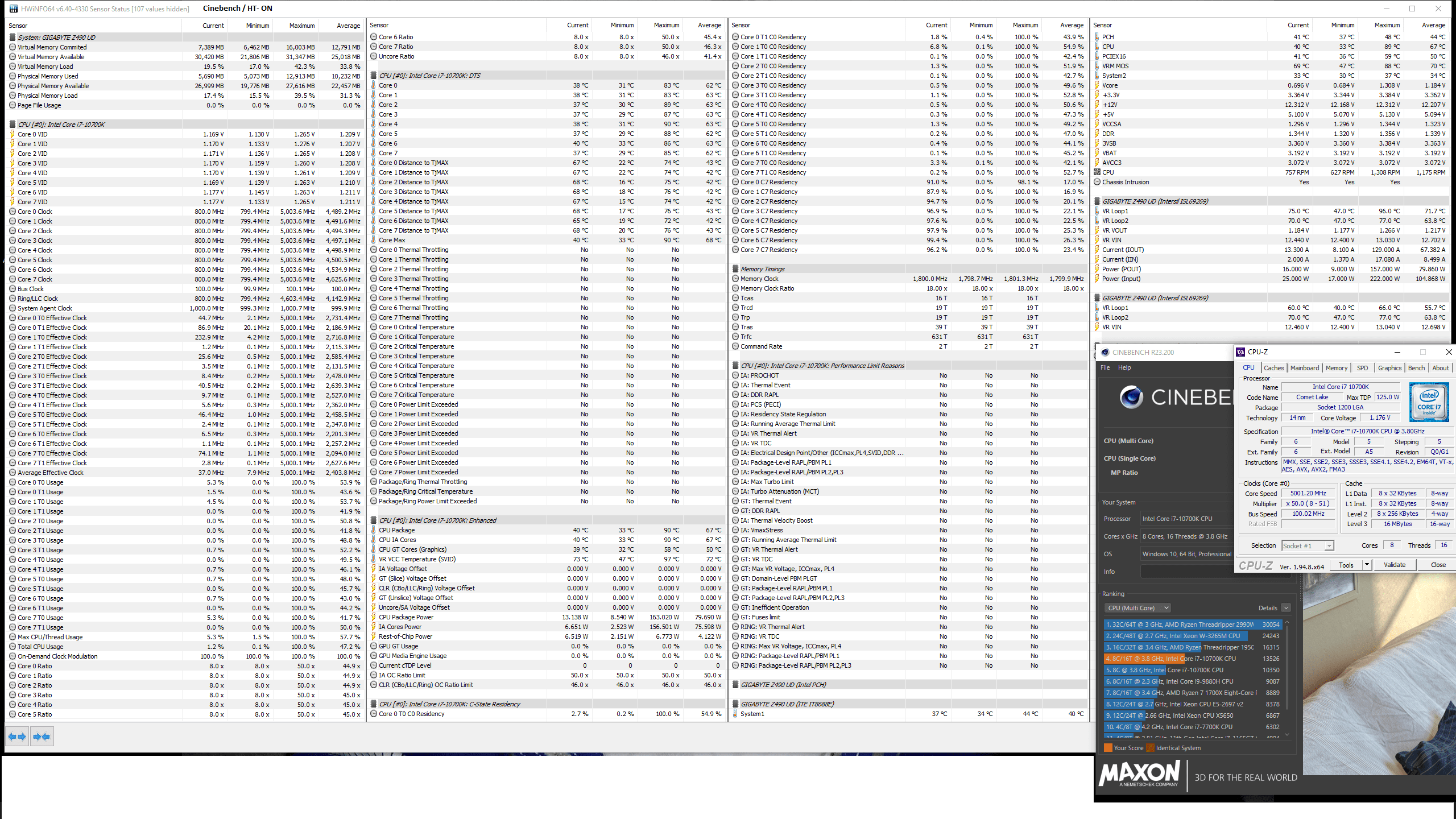

@ClearEyetemAA55

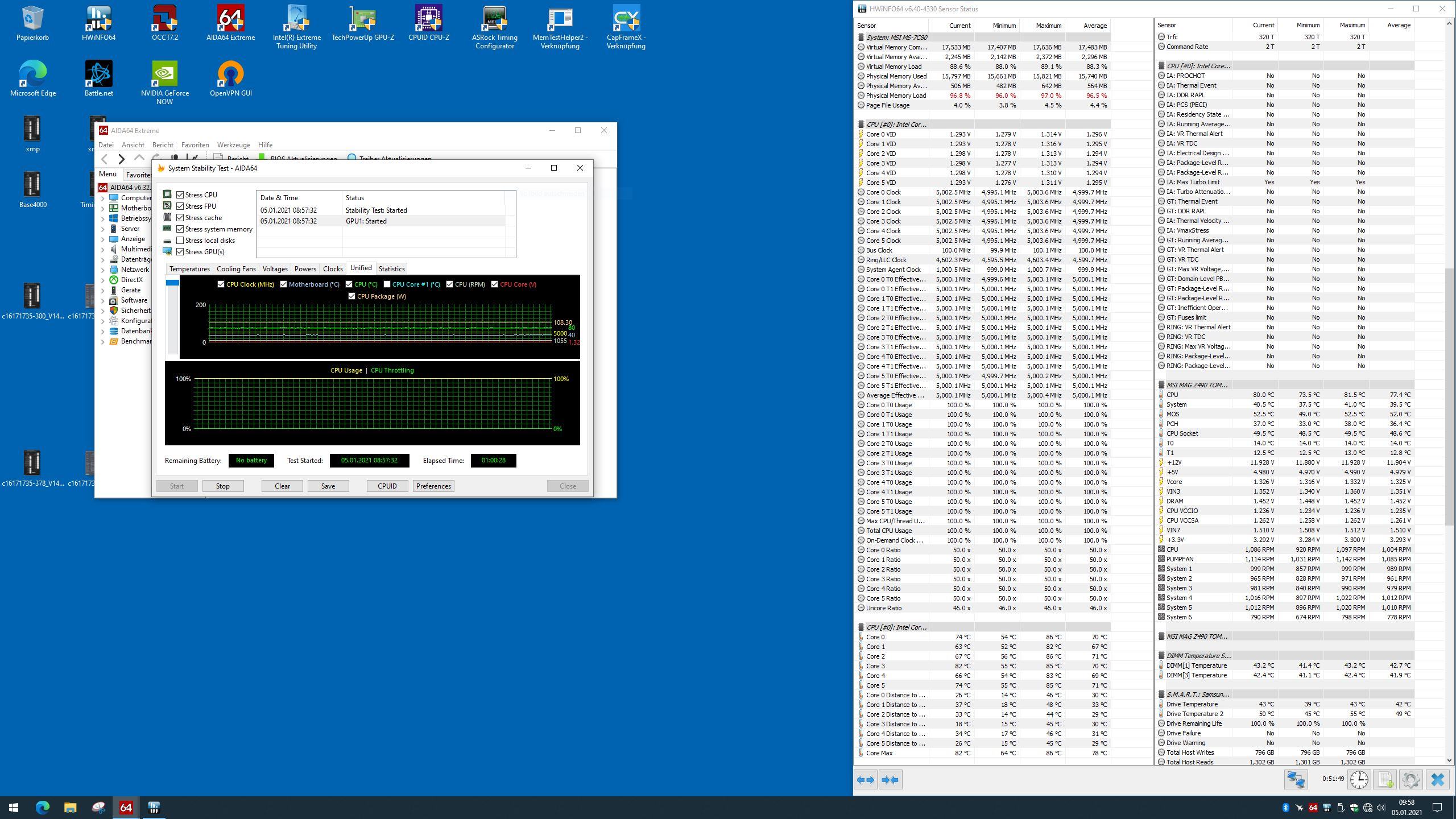

Er Zeigt mit Adaptiv bei 1.28v im Bios 1.356v und im Cinebench max 1.440v an. als ich abgebrochen habe.
Powerlimit habe ich deaktiviert. PL Müsste eigentlich nun auf Max alles sein oder? Habe gestern bei paar tests auch mal 300w gesehen als ich schnell abgebrochen habe.
Habe noch was gefunden. turbo per core limit control. Habe das jetzt auch mal deaktiviert.
Adaptiv 1.250v eingestellt. LLC Standard anstatt medium. Das resultat ist:
P.s.
Hab noch vergessen zu schreiben das ich oben anstatt Benchmark noch Battlefield 5 1440p all high ne Map gespielt habe. Bei spielen kommen halt auch anderen Temps zustande deswegen 4 Screens vom HWinfo. 1.296V war max in Battlefield 5 und im Cinebench Max Ht on waren es soagr 1.308V.
Jetzt max 1.344v. Ich gehe mal auf 1.20 adaptive
und nochmal 1.2v Cinebench. läuft so durch

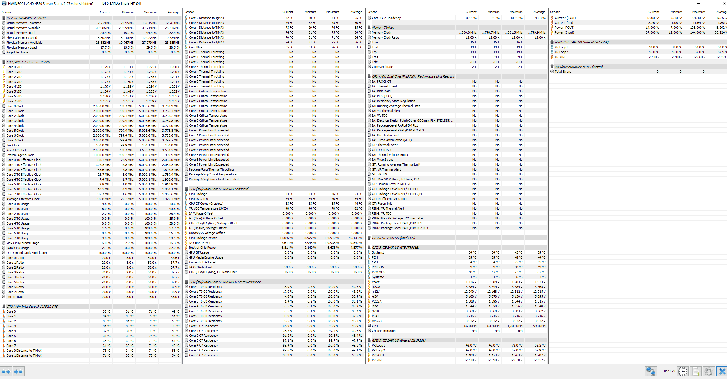

Mit Linpackextrem nochmal die Spannung getestet. a 2 durchgänge. Musste mich umdrehen 100+ C° ganz anderes Kaliber 322Watt stand bei Power (input) :)
Hält aber die Spannung auf 1.2v.
So kann man das lassen?
Finde nur fragen über das "turbo per core limit control" Kann das sein das die eizelnen Kerne damit gemeint sind die versorgt werden sollen?

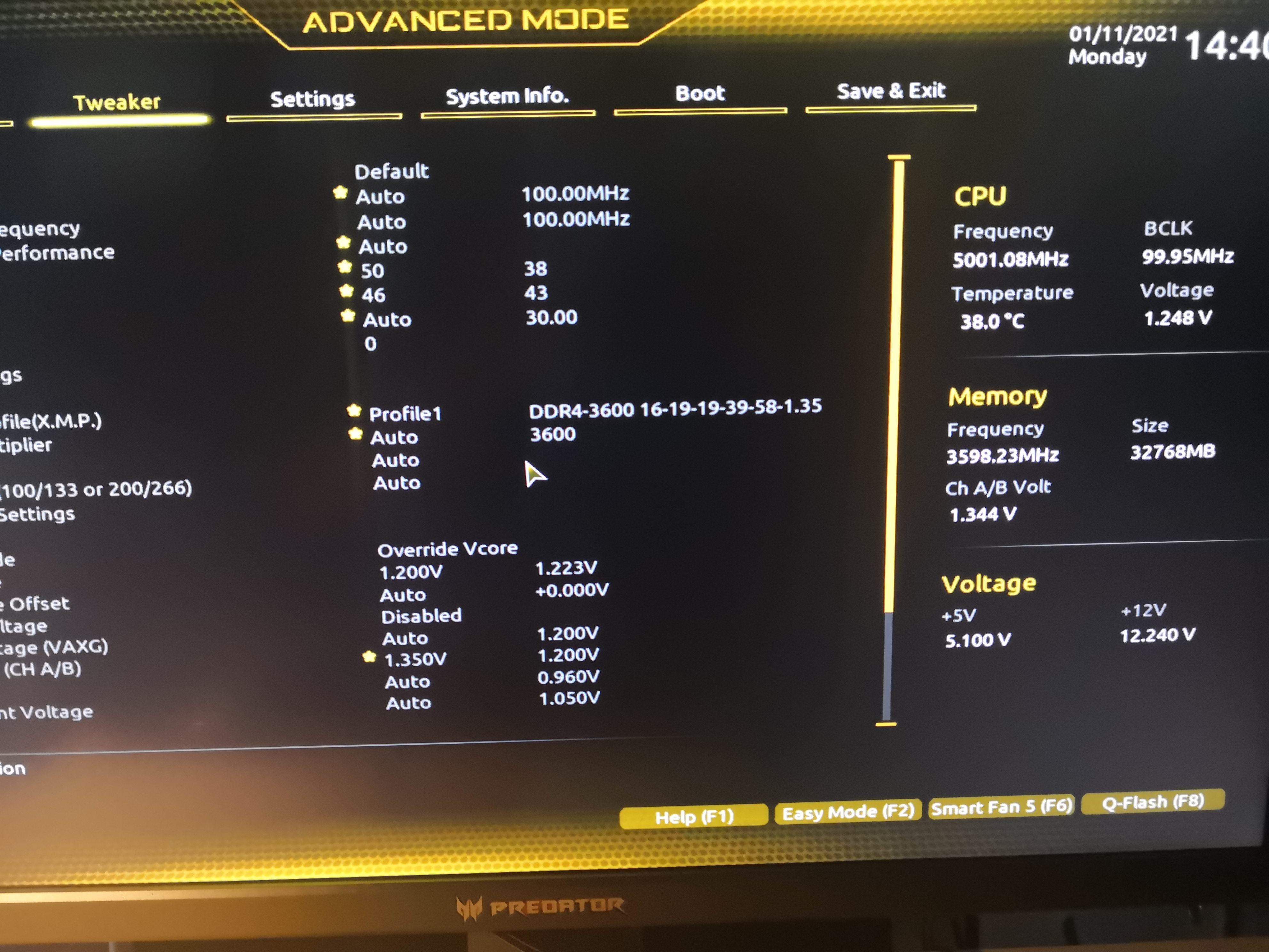

Intel nennt PL1, PL2 und Tau für alle Comet-Lake-S-Prozessoren - Hardwareluxx
PL1 PL2 Tau
Intel Core i7-10700K
125 W 229 W 56 s
Mit adaptiv und LLC sollte es tatsächlich nicht bei max 1,44V liegen. Senke lieber noch.. oder Takt anheben :d
Aber wie geschrieben: Throtteling erfasst man häufig erst mit dem 10minutenModus von Cinebench. Und auch Probleme bei Lastwechseln.
Meiner braucht letztlich ein PL1 von 135W, um die 5ghz allcore zu machen
