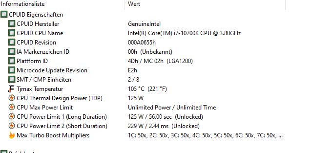

Intel nennt PL1, PL2 und Tau für alle Comet-Lake-S-Prozessoren - Hardwareluxx
PL1 PL2 Tau
Intel Core i7-10700K
125 W 229 W 56 s

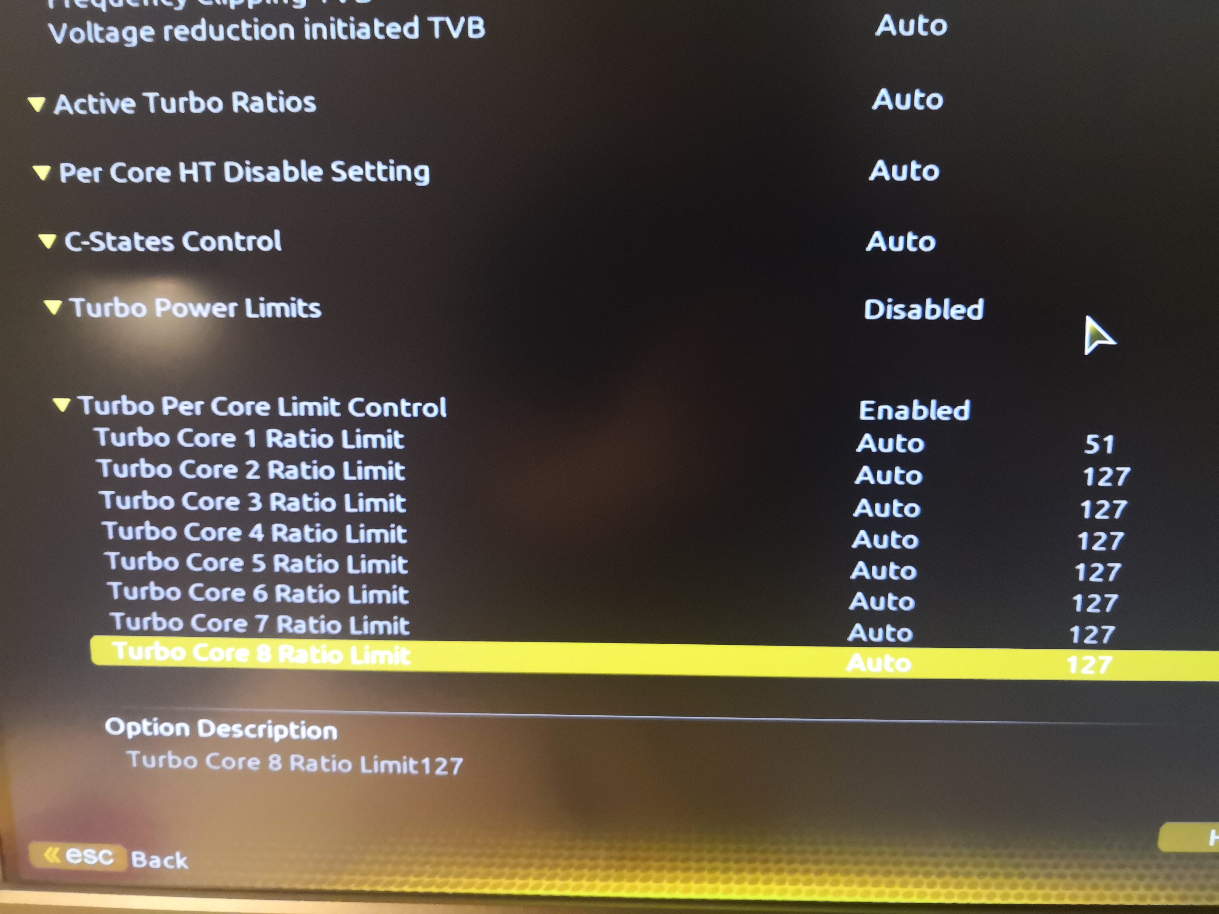

Die Powerlimits sollten sich unter "AdvancedCPUSettings" finden lassen. Mach halt mal nen Screenshot aus dem Untermenü

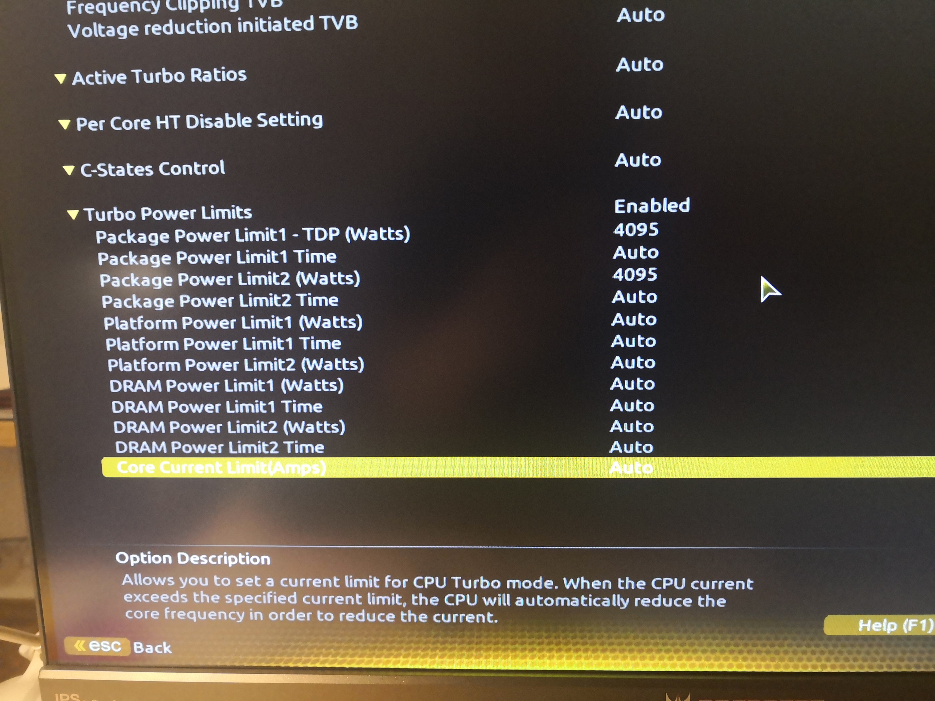

Ich hatte die deaktiviert. Man konnte zwischen auto , enable und disable wählen. Ich hab jetzt anstatt disable, enable und 4095 auf Package 1 + 2 richtig?
Hää?
Der Screenshot passt nicht zur Frage, oder?
Oder versteckt sich das unter "TurboPowerLimits"?
Enable
PL1 125W
Pl2 229W
Tau 56s
PL steht übrigens für Powerlimit und nicht Package ^^
Verdammt, das wär die nächste Frage gewesen die ich schonmal gestellt habe :)
Mit Package meinte ich ( siehe richtiges Bild jetzt ) :)
Hier das richtige
Ich stell mal um auf 129 / 229 und suche das Tau :)
da dein Board mit 4096W wahrscheinlich keine 56s durchhalten wird, empfehle ich das auf die genannten werte zu reduzieren und dann eben eine Schleife in CBr23 von 10min zu fahren (File-Adv.Benchmark --> minimum test duration = 10min (throtteling)

Weiß du denn damit was anzufangen mit dem Tubro per core Limit Control ( erste falsche gepostete Bild ) ? Auto oder deaktivieren?

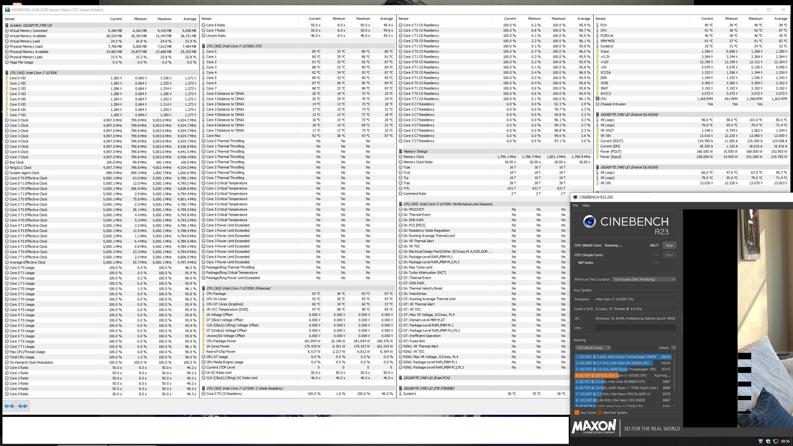

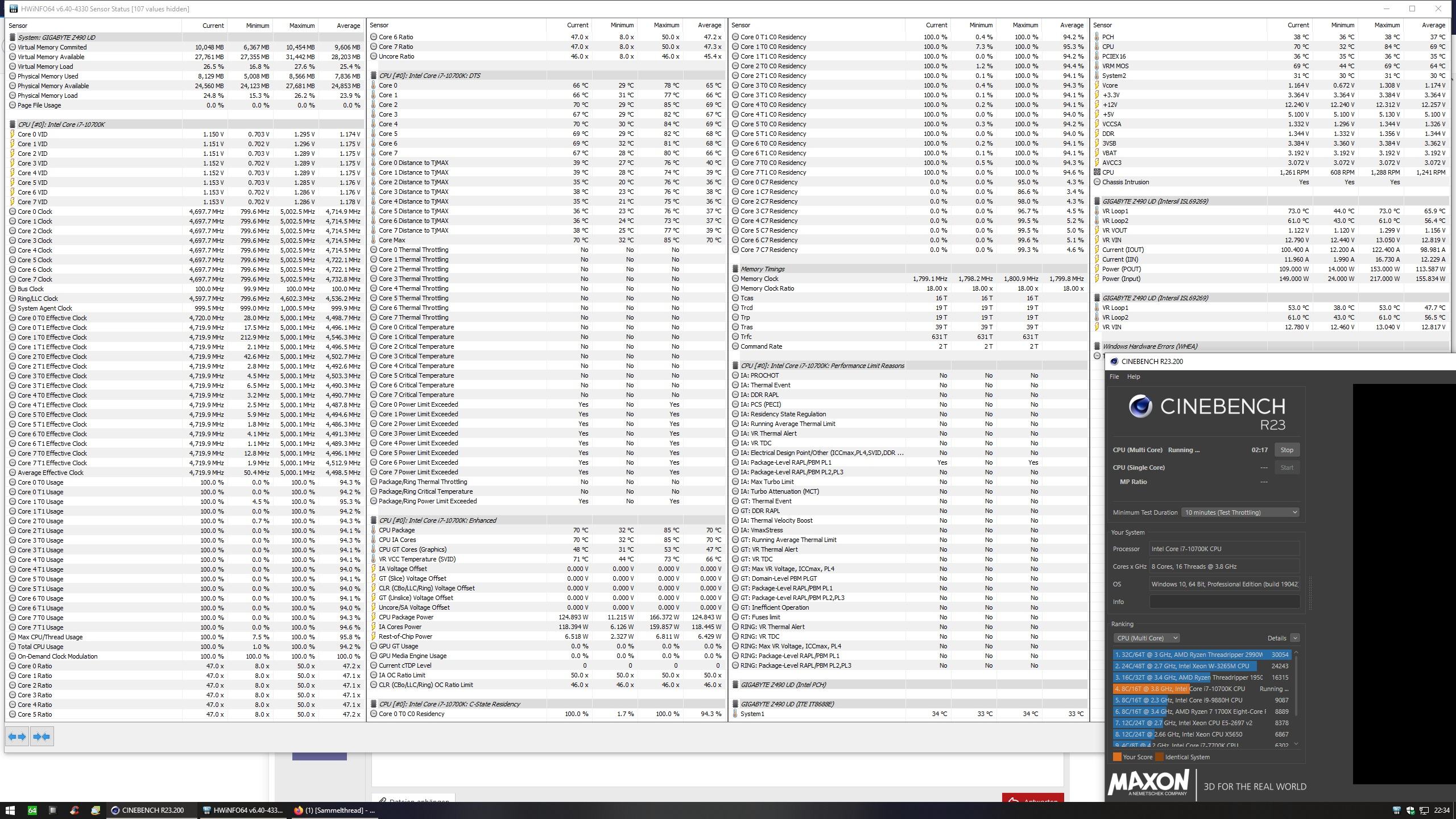

Ich schau nur mit HWinfo. Der Throttelt im 10min Throttling test runter. auf 4.6 - 4.8. Also doch nicht Throtteln soll Sie.
1.2v / LLC auf 2 = Low. Er macht aber bei 1.25v das gleiche und LLC auf 5.
was zeigt er denn an?

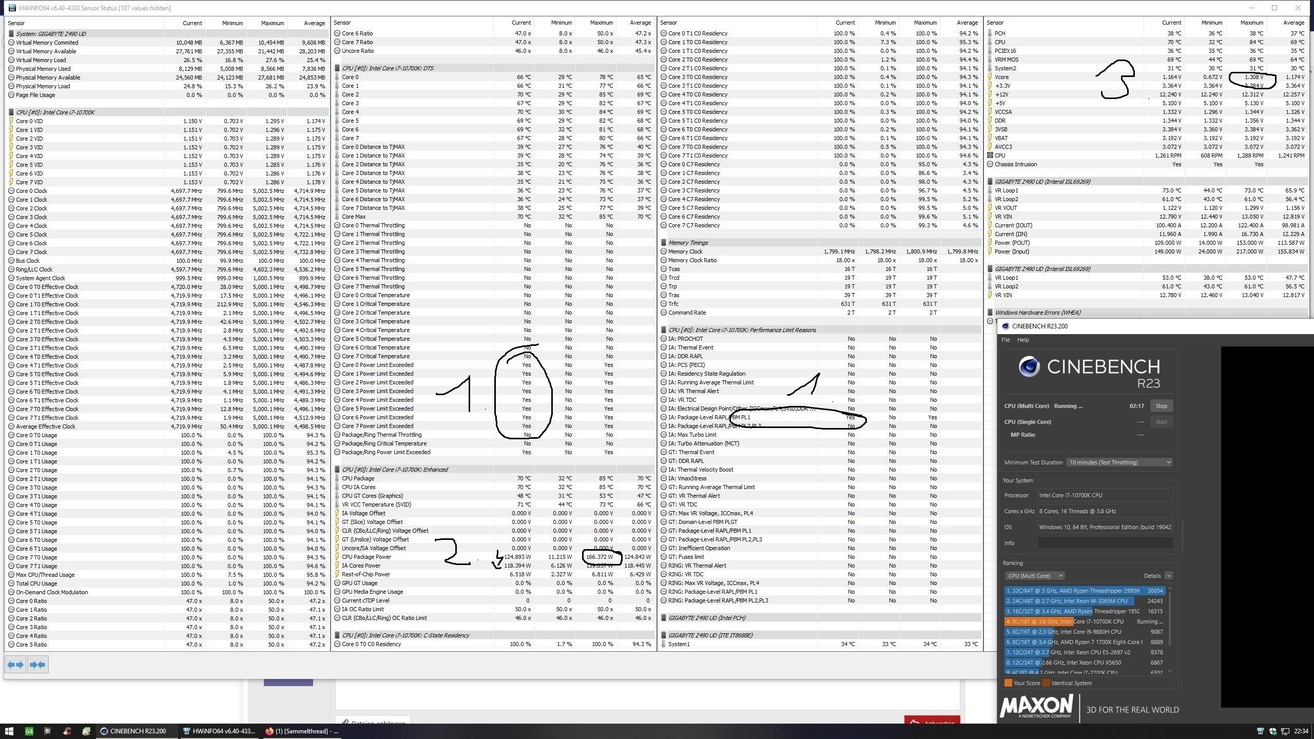

PowerLimitExceeded (1.)
Das heißt
unter 2.: die CPU hat stellenweise 166W gebracuht (in den ersten 56S bzw. während PL2 freigegeben wurde)
und darum kann man entweder pl1 anheben (schrittweise) bis das Powerlimit ausreicht, um die gewünschte Taktrate ohne throttlen, also auch ausserhalb von PL2, aufrecht zu erhalten
oder 3.: man kann die PackagePower angehen. Sprich die vCore weiter reduzieren... Adaptiv 1,18 (oder was halt bei dir so geht), bis das Setup zumindest annähernd mit den 125W auskommt
Jetzt gehts ab wtf... Alles klar ich werde rumexperimentieren. Vielen dank nochmal für deine Zeit. Werde mich in kürze melden.
