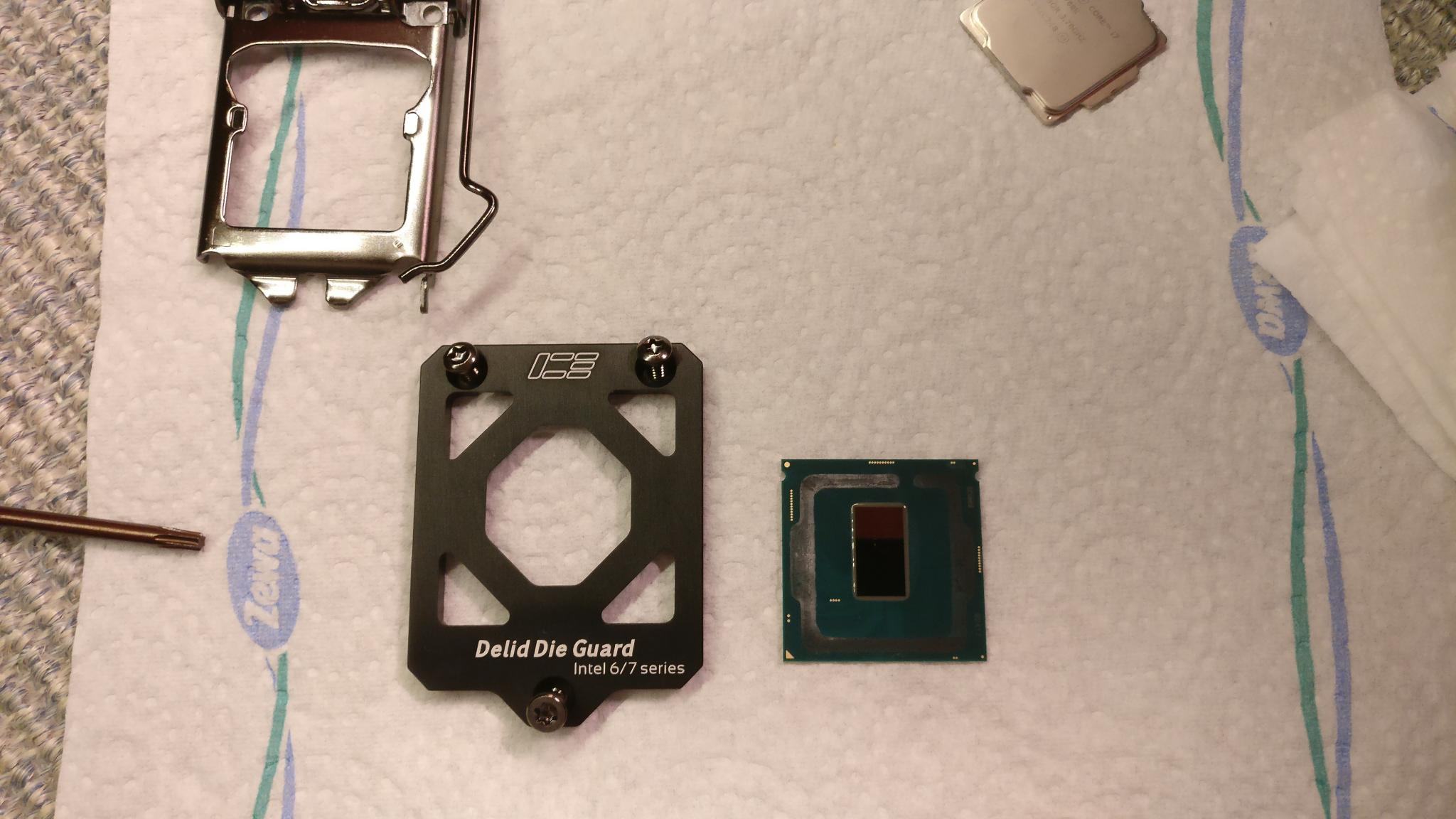

Vielleicht wäre es auch besser wenn der Rahmen nicht um den DIE wäre sondern am Außenrand des PCB und in der Mitte alles frei.
Hab noch den bitspower hier, aber nie mit dem Refresh montiert. Vielleicht irgendwann mal, sehe momentan aber keinen Grund dazu.
Kann sich gerne auch wer leihen wenn einer das Dingen mal testen will.
hab auch einen von icemancooler falls jemand bedarf hat, hatte es mit 8700k probiert und nicht zum laufen bekommen...
Der Icemancooler dürfte nicht passen.Der Bitspower hat auch ne 4Punkte Belastung.
Würde ich so nen Teil jetzt bauen,
Ich würde mich einfach versuchen am OriginalRahmen zu halten samt Spange und den Auflagenrahmen in etwa wie beim HS setzen.
Winkel müsste man wahrscheinlich ändern damit die Belastung beim schliessen nur von "oben" kommt.
Aber egal ich lass es einfach so, ich hab sehr wenig Anpressdruck und hoffe das das PCB hält.
Der Icemann sieht von der Druckfläche schonmal wesentlich besser aus.
So wie früher die Spacer eben. Einfach nur den Die selbst ausschneiden mit 1-2mm Spielraum rund herum und den Die nur 0,2mm oder sowas oben raus schaut. Dann so konstruieren, dass du nen klaren Anschlag der Schrauben hast und dann alles mit dem richtigen Druck im Sockel eingespannt ist. Sicher nicht ganz easy, aber wenn, dann richtig.

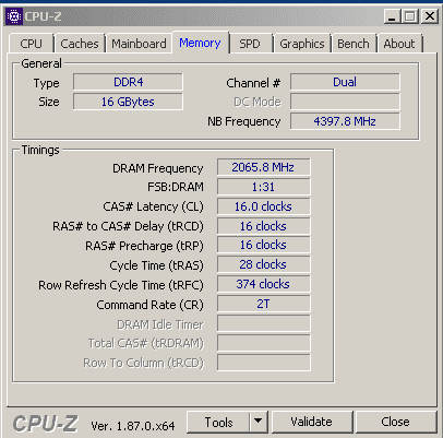

4133MHz gehen doch mit 4133MHz Ram auf dem XI Hero

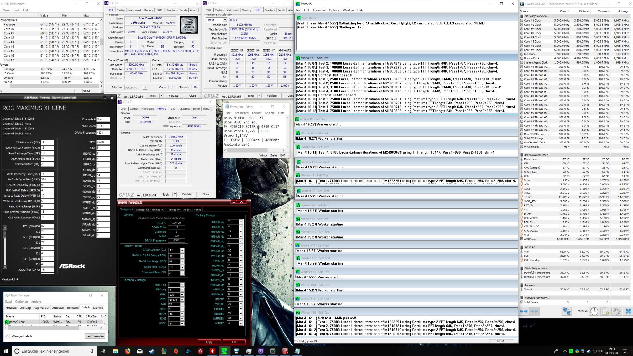

24/7 Einstellungen sind endlich fertig :hail:

Auf dem maximus XI Wifi hab ich mit 2 Modulen bis 4300Mhz geschafft zu booten, aber das war schon wacklig, 4400 hab ich nicht getestet.Denke mal stabil sind 4266 drin.
4 Module Mischbestückung ist das Board sehr zickig also A1 mit A2 ist eher schlecht, da läufst du besser vom Training her A1/A2 ein Kit und B1/B2 ein Kit.

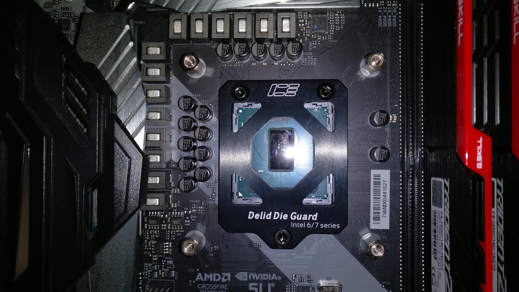

Mal nen Update von der OC Frame CPU 00 front .... :motz:
Der OC frame liegt wieder in seiner Kiste, das teil bleibt da auch erstmal.
Selbst mit aufgelegtem Deckel habe ich noch immer das Problem mit dem 00 Code, gelegentlich mal nen boot bis ins Uefi oder Windows, denke hier liegt es am Anpressdruck ? Habe jetzt nun schon fast alles durch, kaum Anpressdruck vs Voller Anschlag mit Unterlegscheiben bringen leider keine Wirkung, genauso wie alles durch mit jeweils eine umdreheung mehr oder weniger.
Die Pins im Sockel sind alle i.O, die Cpu hat auch keine auffälligkeiten von außen am PCB oder den Kontaktflächen.
Hab leider kein anderes Board/Cpu hier zum Testen woran es nun genau liegt, wobei ich mir nicht vorstellen kann das selbst mit aufgelegtem deckel so viel anpressdruck benötigt wird ?
Mit orignal IHS und ILM gehts aber wieder oder auch nicht? Ggf hat das PCB oder der Die einen weg bekommen.
Mit IHS und ILM komme ich ab und an ins Uefi bzw Windows, nach kurzer Zeit geht der Rechner wieder aus und es wird wieder Code 00 angezeigt.
Dann vermute ich einmal zu fest und Dauerhafte Schäden. Bleibt ja nur zweites Board und hopp Dort auch 00 dann nen feiner Schlüsselanhänger
Schick mal nen Foto von oben und unten der CPU, sowie Nahaufnahmen vom Sockel im passenden Winkel.Ob die Pins wirklich i.o. sind siehst du eigt. nur mit Lupe.
Bios Reset und mit einem Riegel wirst du ja gemacht haben.
Wäre dann leider ein teures Experiment gewesen, dann noch mit ner schönen CPU. Ist aber auch ein merkwürdiges Phänomen, dass du manchmal booten kannst die Kiste dann aber sporadisch abschaltet und dann wieder 00 wirft.
Also wenn du den Die nicht beschädigt hast und unten nichts zerstört, glaub ich nicht so wirklich dran das sie kaputt ist, PCB kann man eigtl. kaum zerstören bei einmal anziehen.Hast du auch oben mal nen abdrucktest gemacht?Das mit der LM muss auch wirklich sauber sein.
