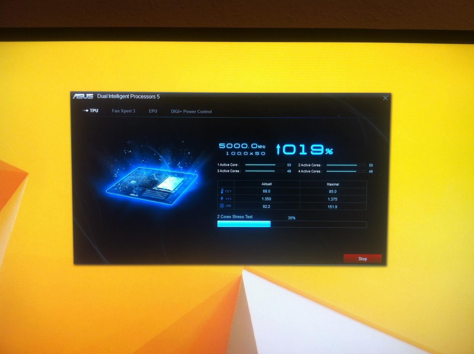

wie viele 4790k kommen mit 1.375V auf 5ghz? ist das top oder flop? ist das nicht verdammt viel volt? hatte irgendwo mal einen Test gesehen (ich glaube sogar hier) wo die über 1,4v gingen... um zu overclocken... das ist unter luft... sollten die 4790k nicht eigentlich dank besserer Voltage regulatoren mehr aushalten, wenn man es kühlen kann?
Ich will rendern und gaming mit meinem System machen... ich denke dann wäre x99 immer noch besser, oder? die 5Ghz können nix im vergleich zu 6Kernen mit 4,4 reißen, oder? [wenn ich sie überhaupt stabil bekomme...]
Das ist nicht übel, wobei 1.375V im Windows noch lange nicht stabil in Stresstools wie Prime95 Version 27.9 bedeutet.
Nur eine Hand voll 4790K Chips, kann man im 24/7 5GHz rocken, wenn man eine sehr gute Wakü hat.
