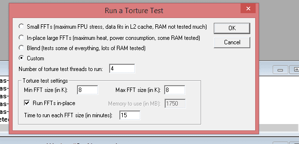

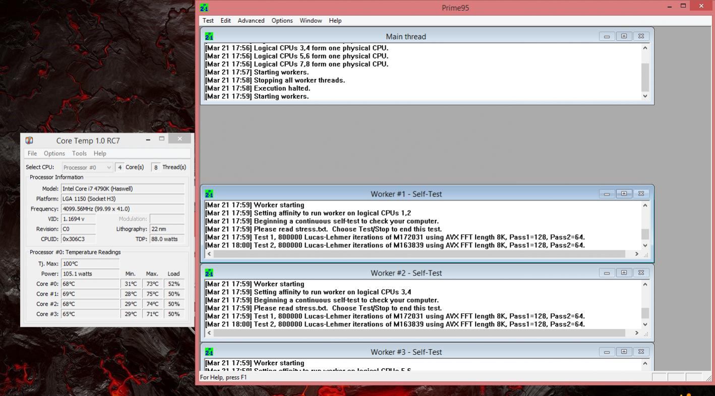

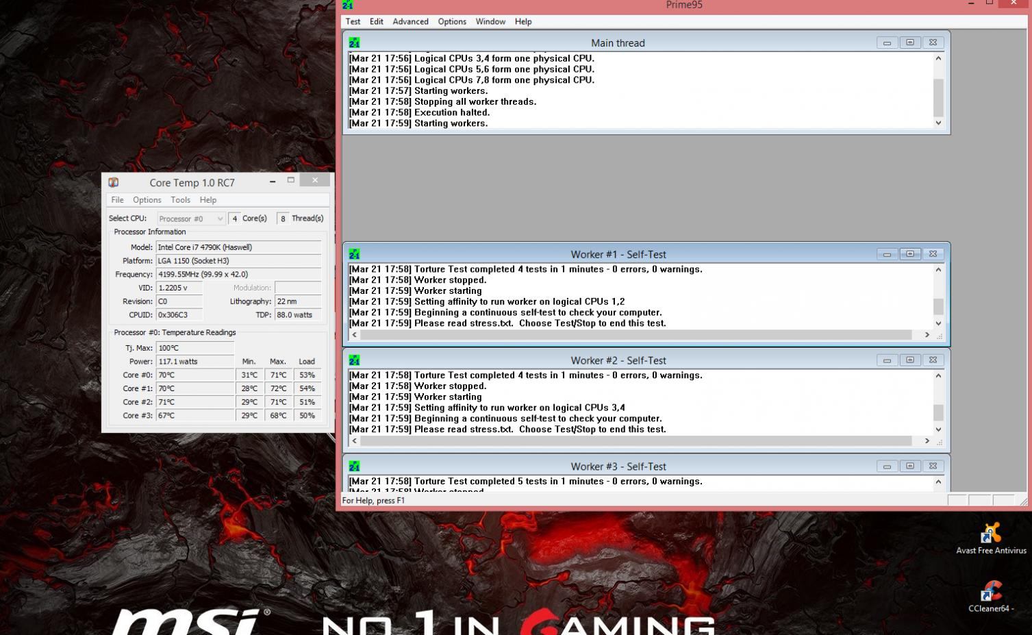

Hier wenn ich Prime wie im Test beschrieben starte siehe anhang.
Prime Vollast Pic 1 da Startet Prime und nach Zirka, glaube 1 Minuten geht die Last auf runter.
Auf siehe Pic2 und so bleibt es dann auch.

Hm, dann kann es nicht an den Spannungen liegen...1,15V für 4,2 Ghz ist völlig in Ordnung.
Mit wie viel Drehzahl laufen denn überhaupt deine Lüfter von CPU und Gehäuse? Und wie sind die Lüfter im Gehäuse verbaut?
Desweiteren sind 68°C für Prime überhaupt nicht ungewöhnlich und eigentlich gar kein schlechter Wert :d
Musst dir auf jeden Fall keine Sorgen machen ;)
Da du einen i7 hast, solltest du auch mit 8 Threads primeln, auf deinem Bild oben laufen nämlich nur 4....
Hm, dann wüsste ich nicht mehr woran es liegen könnte ausser vielleicht an dem Kühler...ich kenn den Shadow Rock Slim nicht und weiß daher nicht, was dieser leistet, aber der Titel "Slim" heißt für mich schonmal, dass er wahrscheinlich nicht zu der Speerspitze gehört.
Wird das nicht so eingestellt bei Prime???
Also verdammt mache ich das die ganze Zeit falsch mit Prime 95?
Was muss da den da nun, genau eingetragen werden?

Und bei Max FFT size?
Und bei Min FFT size?
Und bei Memory to Use in Mb?
Mfg
Ed

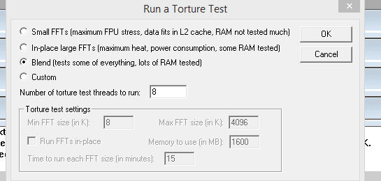

für einen i5 wäre das so richtig, beim i7 mit HT sollte die Anzahl der Threads schon auf 8 voreingestellt sein. Du hast das wohlmöglich manuell geändert? Also trage wieder eine 8 da ein wo jetzt die 4 steht... Die Temps könnten aber höher sein.

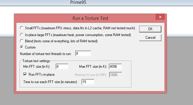

Also ich Starte Prime 95 und lasse alles auf Auto wie im Anhang Korrekt?
Dazu noch Custom und Run FFT s in place

du kannst Ruhig auf Custom gehen und die Torture test settings verändern,so wie du sie benötigst,nur die Number of Torture Threads to Run lässt du auf 8 stehen.
@BlackNinja03
Man oh Man danke ich habe es total falsch immer gemacht.
Jetzt habe ich aber weniger Temps als vorher ulkig ulkig so 5-8 Grad.
Selbst in Prime95 28.5
So wie im anhang Neu jetzt eingestellt derzeitig.
Fast identisch mit dem bei BF4.
