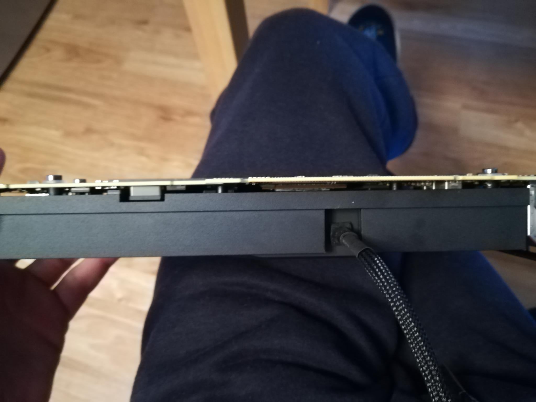

Ich habe gestern, die Alphacool Eiswolf 240 GPX Pro Nvidia Geforce RTX 2080 - Black M01 auf meine ASUS Dual GeForce RTX 2080 OC verbaut. Das Ding ist eine absolute Katastrophe. Erstens: hat es die falsche Beschriftung, ok steht auf der Seite! Schwamm drüber. Zweitens: war die Tüte mit dem Trockenpulver kaputt. Und jetzt kommt es, die Bohrung von der Backplatte sind nicht genau und die GPU hat keine Kontakt zur Kühlfläche, geht mal gar nicht. Habe das Ding 4x auseinander und zusammen gebaut. Da hätte ich mir fast noch die Graka gegrillt. Hat sich zum Glück selber abgeschaltet. :eek:
Das ist natürlich ganz toll. Da weiß ich schon was bei mir nicht rein kommt.

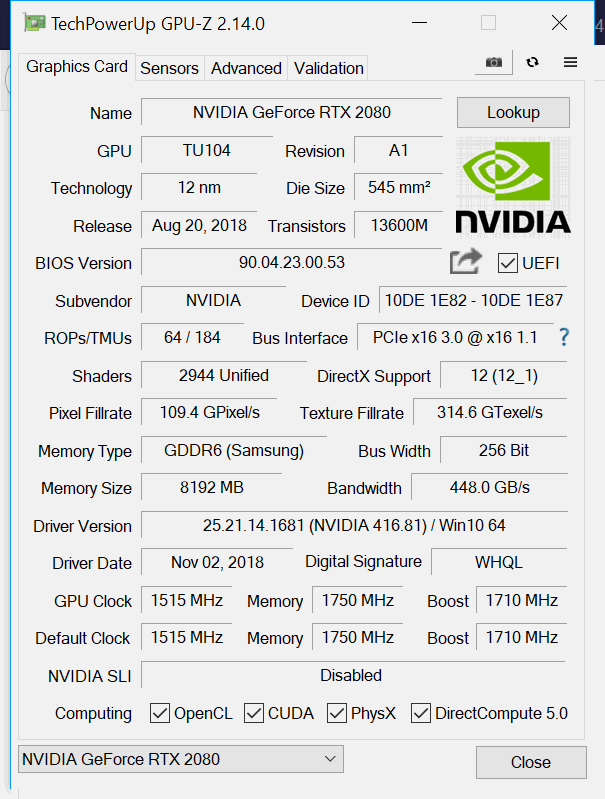

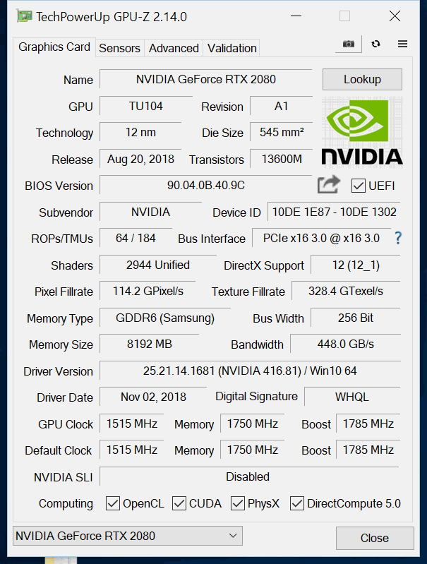

hier mal n screen der neue gpu, A Chip?
im endeffekt machts ja kaum n unterschied... eigentlich ist das PT entscheidend
hier mal noch n bench von gerade eben:
NVIDIA GeForce RTX 2080 video card benchmark result - Intel Core i7-7700K Processor,MSI Z270 SLI PLUS (MS-7A59)
und von meiner "alten" 1080: NVIDIA GeForce GTX 1080 video card benchmark result - Intel Core i7-7700K Processor,MSI Z270 SLI PLUS (MS-7A59)
das PT saugt mir paar mhz Takt ab. hab auch selbst bis aufn RAM noch nicht hand angelegt, alles auto OC
