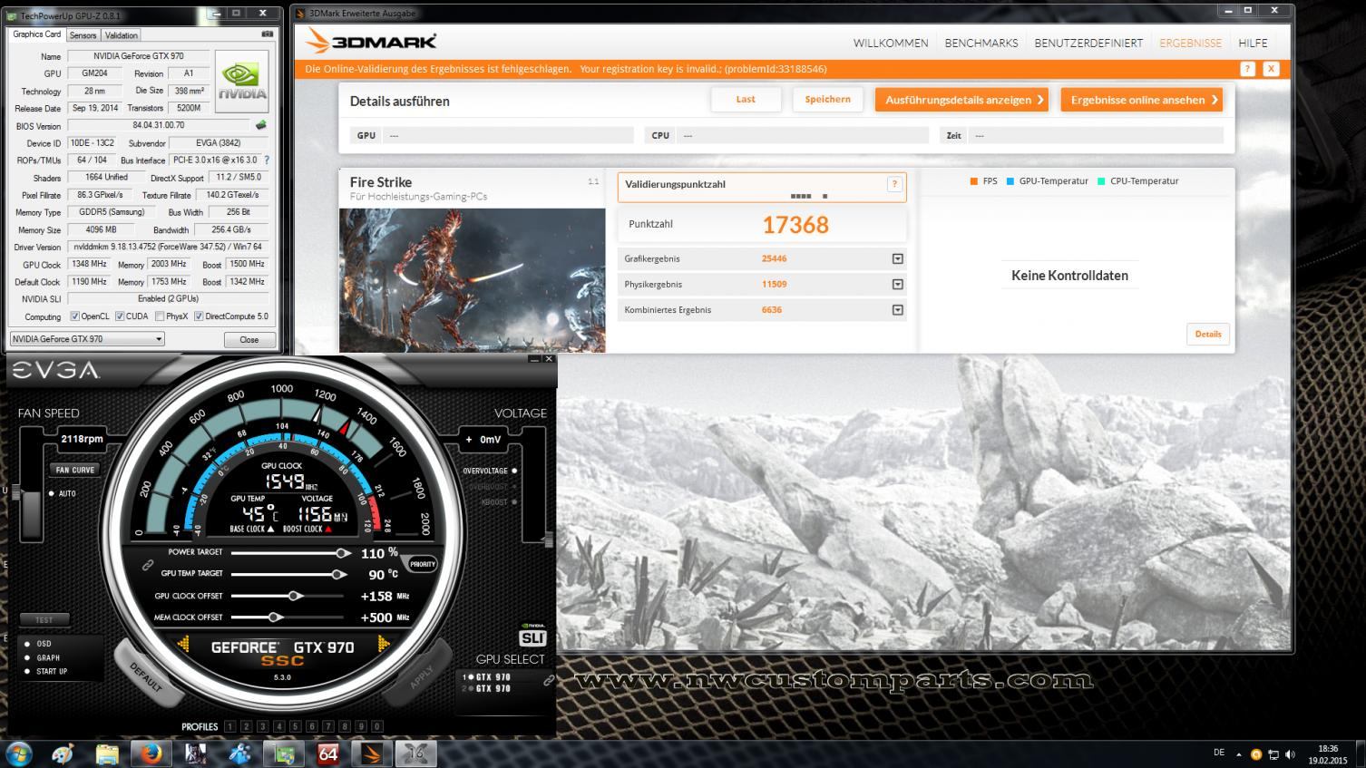

Artefakte hatte ich noch keine ... reicht ja ein IC, dass den Takt nicht ab kann. Egal bin mit den Werten zufrieden ... würds 24/7 eher auch 1900 laufen lassen.

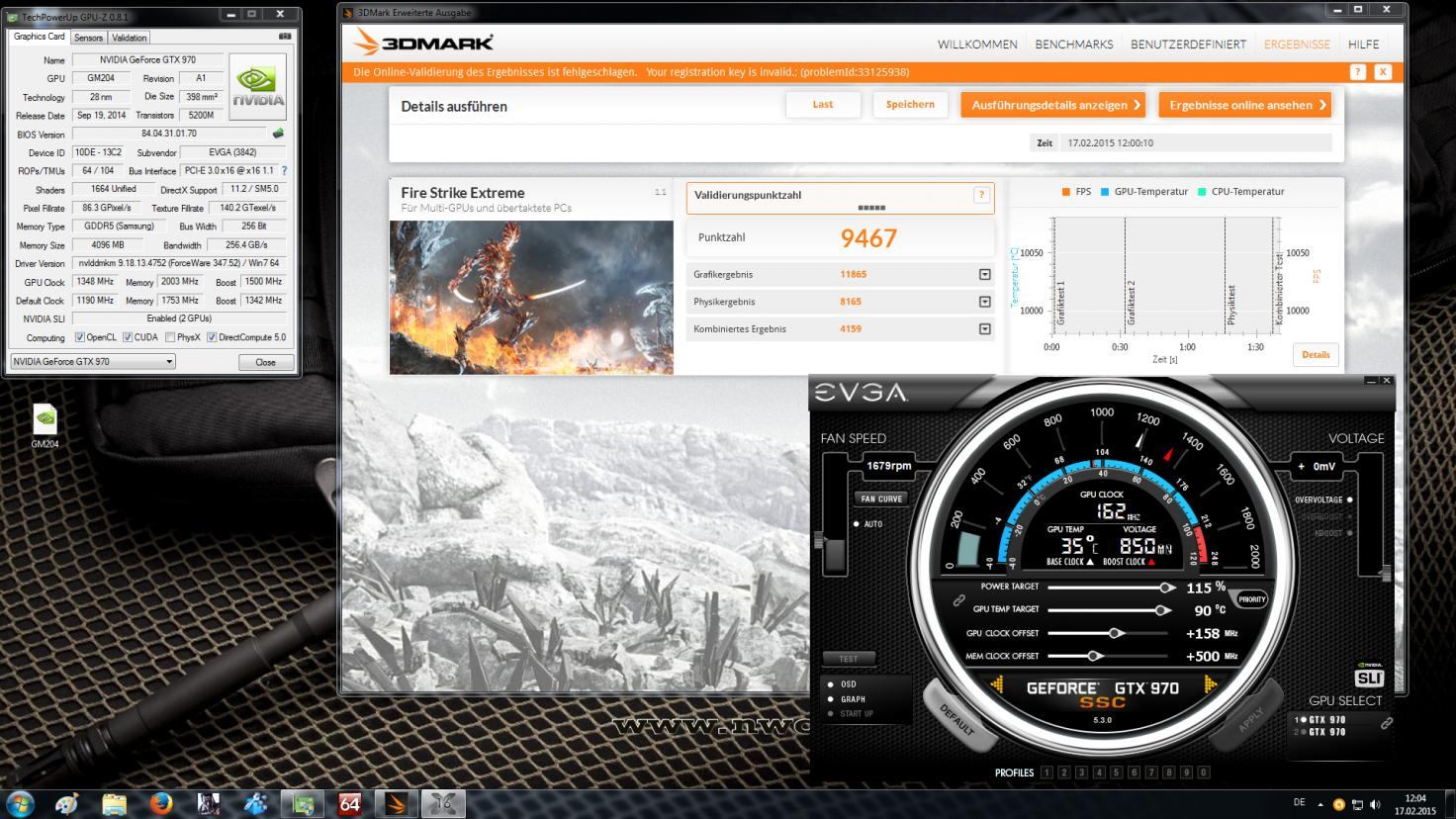

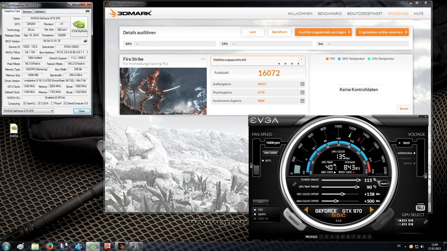

HT OFF

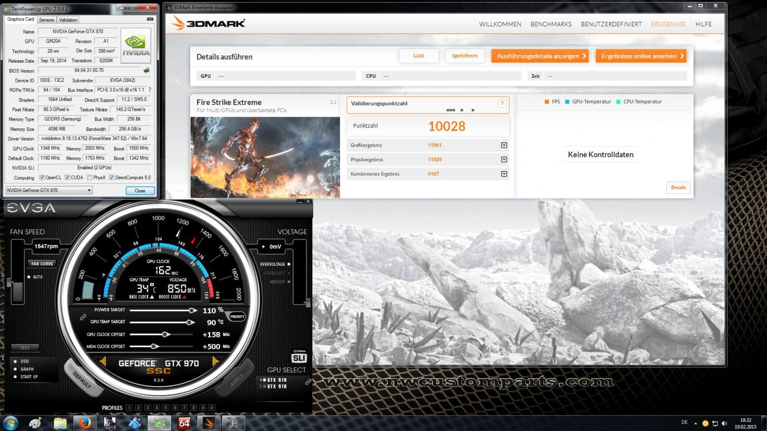

HT ON
wen es interessiert was ein 970 er SLI so packt
Sehr schöne Grafigscore.
Aber deine gesamt Punkte sind wenig
Ich hab 20000 und 10400
Gesendet von meinem LG-D802 mit der Hardwareluxx App

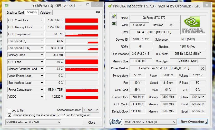

Habe mir gestern eine MSI 970 GTX Gaming gekauft. Da ich vorher immer AMD genutzt habe, habe ich dazu einige Fragen.
1. Wie ließt man den Boost korrekt aus, bisher tat ich das über GPU-Z oder GPU Tweak
2. Die ASIC meiner Karte beläuft sich auf 65,8%, sie boostet Stock mit 1304Mhz, jedoch steht im GPU-Z bei Boost 1253MHz und bei GPU Clock 1114MHz, normal?
3. Habe die Karte etwas übertaktet, bisher auf GPU Clock 1311MHz, sie boostet mit der Taktrate stabil auf 1501 MHz mit Stock Voltage (1.18mV), sind das gute Werte?
Ansonsten bin ich rundum zufrieden mit der Karte, kein fiepen, Lüfter drehen fast nie auf da sie immer unter 65 Grad gehalten wird.
Danke, die Werte decken sich mit dem was ich gepostet habe.
Gönnt sich anscheinend doch etwas mehr (1.2120mV), im GPU Tweak steht was anderes aber nicht weiter schlimm. :)
Sind eigentlich die 1.275mV der höchst möglich einstellbare Wert ? (z.B. über den Maxwell Bios Tweaker)
Bringt es überhaupt noch etwas den Wert von 1.262mV auf 1.275mV anzuheben ?
Bei mir ist standardmäßig auch bei 1.275 vorbei. Kann man diese Voltage ohne bedenken nutzen sofern die Temperaturen stimmen?
Meine macht im Boost - ohne Spannungserhöhung - aktuell stable 1504mhz mit (+150) und nimmt sich 1.225 v dafür.

Glaube meine Karte hat ein Lock ab 1500 Boost (Stock Voltage). Egal wie hoch ich die Spannung oder das PT drehe, alles drüber ist nicht mehr stabil.
Dann musst du im bios Hand anlegen.
Gesendet von meinem SM-G900F mit der Hardwareluxx App
Was kann ich denn im Bios anstellen damit ich die Taktrate noch höher bekomme? Das ist meine erste Nvidia Karte seit Jahren. Flasht man das Bios dann genau so wie das MSI Update über NvFlash, GPU im Geräte Treiber deaktivieren und dann über CMD "nvflash X.rom" und mit "Y" bestätigen?
du kannst die Spannung erhöhen. das PT unds TDP sowie die eine der andere Rail.
den Flashvorgang haste schon ganz richtig beschrieben.
Was soll es mir bringen die Spannung anzuheben wenn bei 1510MHz die Karte schon abstürzt, selbst wenn ich die Spannung von 1.21V auf 1.275V anhebe?
1500 @ 1.21V stabil
1510 @ 1.21V-1.275V instabil (Lock?)
Und die Spannung noch weiter erhöhen wegen 10MHz? Das PT ist nicht mal annähernd bei 100%, daher brauch ich das nicht erhöhen.
Werde es testen und berichten.
Also ich hab es nochmals mit mehreren Stufen probiert. Ich muss auch mein obiges Ergebnis korrigieren, es sind laut AB im Boost 1554MHz stabil bei 1.21V. Stelle ich nur 5MHz höher und teste verschiedene Voltage Stufen durch, crasht das jeweilige Spiel, Bildschirm wird schwarz und das Programm (Spiel) wirft ein Fehler aus (musste beendet werden etc. pp.), selbiges beim Valley Benchmark.
