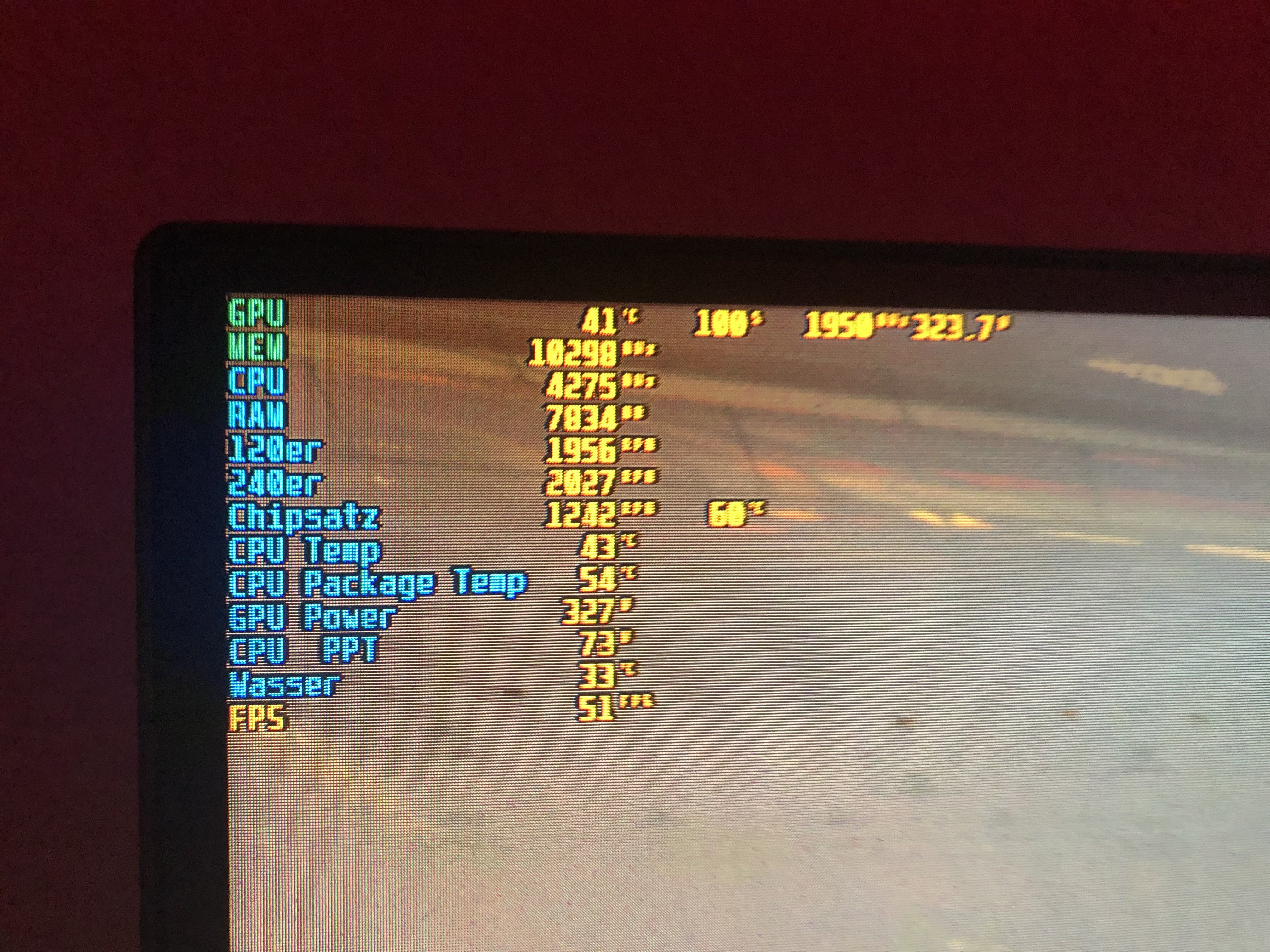

Bei 30/31 Grad Wasser hat ne 3080 GPU mit max OC je nach Chipgüte ca. 47 - 50 Grad bei 370 Watt, Naennons und auch meine Werte der FE sind hier identisch, ein EK, Watercool, Alphacool usw. wird und kann hier GPU maßig kaum viel bessere Werte liefern, wird sich immer so in diesem Bereich bewegen evtl. 1 oder 2 Grad besser - 9K Delta sind Chiller Werte, die nichts mit der Realität bzw. dem täglichen Einsatz zuhause zu tun haben.
Wenn man Wasserkühler testet, sollte dieses so geschehen, wie die meisten es auch zuhause haben, nicht mit Chiller und und so nem Zeug, meine Meinung - deswegen lese ich den ganzen Senf dieser Seitchen gar nicht mehr, entweder zu Praxisfremd oder nur auf Clickbaitmüll ich will cool rüber kommen ausgelegt, bringt mir also meistens nichts und wie Naennon schon sagte, bei 370 Watt kann man in etwa mit den immer gleichen GPU Temo-Werten rechnen, irgendetwas zwischen 45 und 50 Grad, eben je nach Anpressdruck und ob evtl. Flüssgmetall verwendet wird, das dann schon ein paar Grad bringt, mit Paste bleibt es schlicht immer ziemlich gleich.

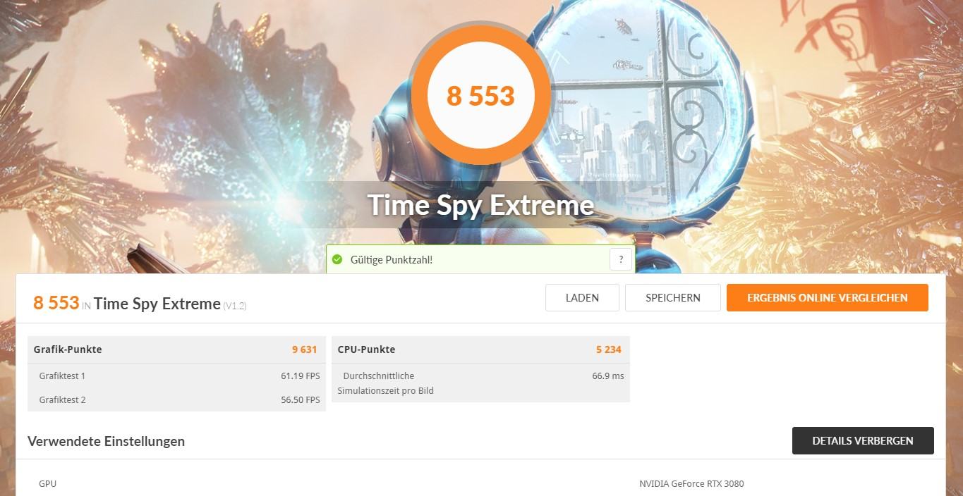

Edit:
Und wo ich es gerade sehe, selbst der Graphics Score von Naennons und meiner FE ist so gut wie identisch, er hat 9664 ich 9631, lustig!
Edit:
Ganz ehrlich - wie kannst du einfach sowas behaupten ohne jegliche Grundlage? Der @Igor THG wird hier zu unrecht kritisiert.
Fakt: Alphacool mit 3080 und 320-350W <10K zu Wasser. Ich habe das privat zu Hause und kann das genau so bestätigen!
Du kannst halt einfach nicht annehmen, dass sich alles wie vorher bei Turing/Pascal etc. verhält. Ärgert mich sowas - echt!

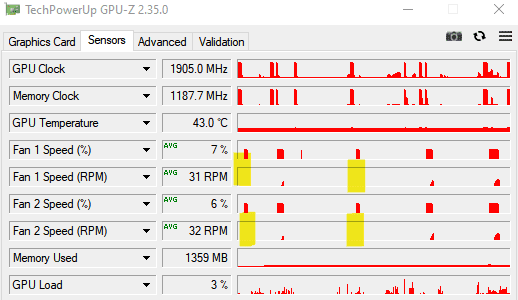

Sieht eigentlich ziemlich entspannt aus das neue Bios für die Strix. Interessanterweise springt der Fan Speed ab und zu auf Standard (53% hier), aber die Fans laufen gar nicht erst an. Insgesamt sehr viel weniger an und aus als vorher.
Noch besser könnte man es mMn machen, wenn die Fans generell erst nach einer Dauerbelastung von z.B. 5s angehen dürften.
Achso, die GPU hat allerdings nun 41 statt 29/31° C im Idle.
Same bei mir.
Allerdings sind die Lüfter bei niedriger Drehzahl so leise, dass sie eh kaum stören :d
Nja, in nem Monat oder so is eh n Block drauf
Same bei mir.
Ja, das stimmt. Ich muss gestehen selbst die 1000rpm beim browsen vorher waren ultraleise. Und ich habe alle Noctua Casefans auf max. 700 rpm laufen, bin da sehr empfindlich. Definitv ein dickes Upgrade von Asus, ich hatte mal ne 1080 Strix, und das war ne Höllenmaschine.
Control verbraucht im Menü übrigens genau 45-48 Watt (WQHD), da sieht man schön, dass die Fans jetzt nicht anspringen. Und generell gingen sie erst nach 12s Belastung im Spiel an. Also nice update, ist sogar so wie ich es gerne hätte siehe oben.
Die 1080 strix mit 2 Slot Kühler war auch Mist, die 1070 TI Strix mit dem 2,5 Slot Kühler der 1080TI Strix war dann wieder Top..

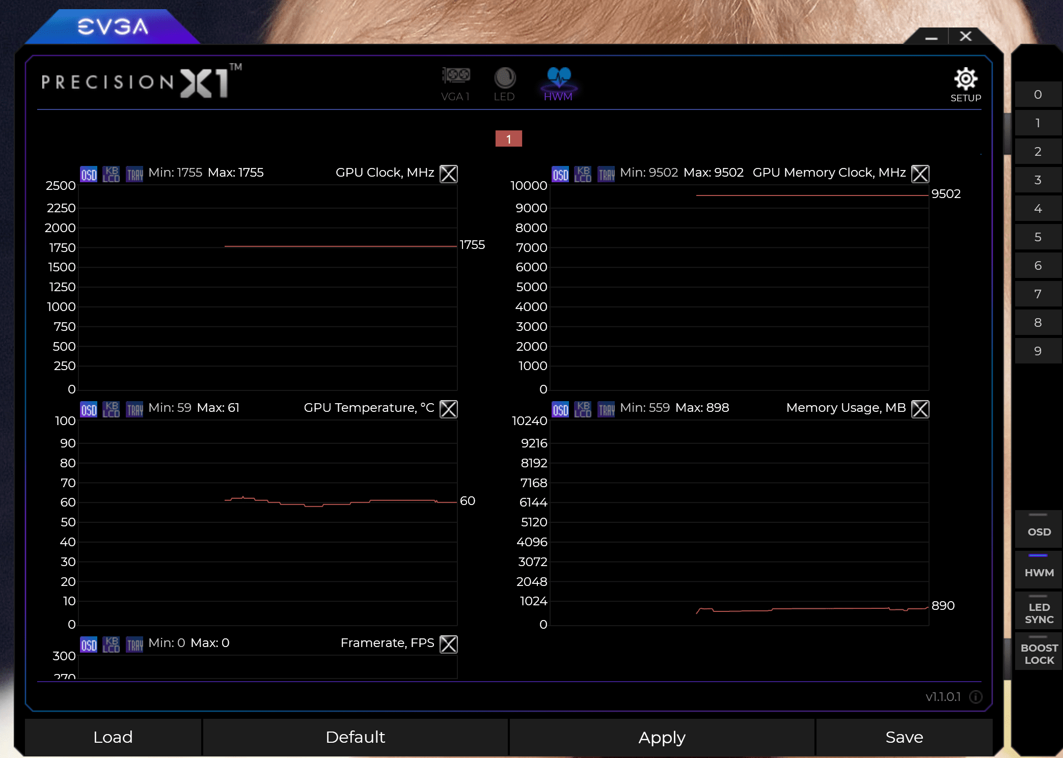

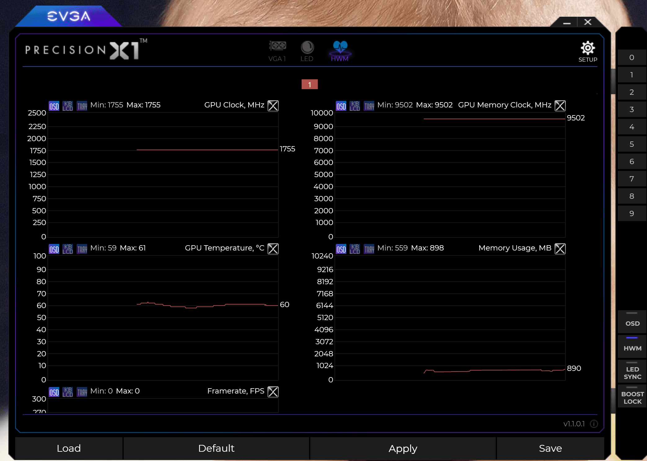

Hey Leute,
ich habe ein Problem, eventuell kann mir jemand helfen.
Meine Grafikkarte ist eine EVGA 3080 XC3 Ultra, ich habe selbst im Windows 60 Grad mit der Karte und Sie taktet auch nicht runter, ich verstehe nicht warum.
Das Bild ist nach dem Neustart nichts gemacht, nichts laufen lassen.
So jetzt geht es, ich habe in der NVIDIA Systemsteuerung unter Energieverwaltungsmodus auf Adaptiv gestellt, dort war Maximale Leistung bevorzugen eingestellt.

Du hast mehr als einen Monitor drann, und dann noch welche mit hoher Refreshrate.
Am Ende hängt es an der Pixelclock. Vesa-Pixelclock: Karte taktet runter.

@wAyne.sTaTs
Also ich hab auf optimale Leistung, das ist Standard, bei max. Leistung taktet die nie runter, ist in etwa gleich wie beim Windows Energie Management, da läuft dann die CPU immer auf max. Takt wenn du auf Höchstleistung stellst.
Damit zieht dann deine Graka mehr Saft und deswegen werden deine Lüfter da nicht ausgehen.Schwellpunkt liegt je nachdem 30/50W rum.
Das ist natürlich sinnfrei auf Höchstleistung, selbst beim benchen hab ich dadurch ne mehr Punkte.

Nein habe nur einen Monitor.
@wAyne.sTaTs
Keine Ahnung warum das so eingestellt war, aber jetzt geht es ja, werde noch Optimale Leistung testen.
